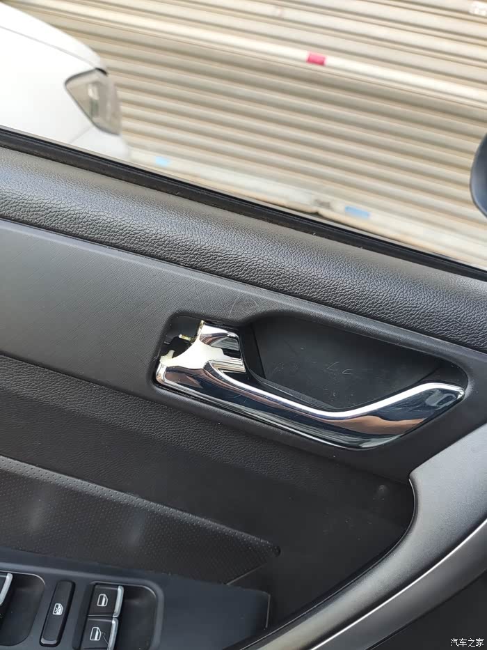

小艾开了五年多了,前几天停车场晒了一天,可能是车内温度太高了,再加上可能塑料件老化了,一开门内把手竟然裂了,看着门上没几个螺丝,就自己在网上买了配件,打算自己更换,省个隆江猪脚饭的钱,买个饭吃它不香嘛,今天到货了,开搞

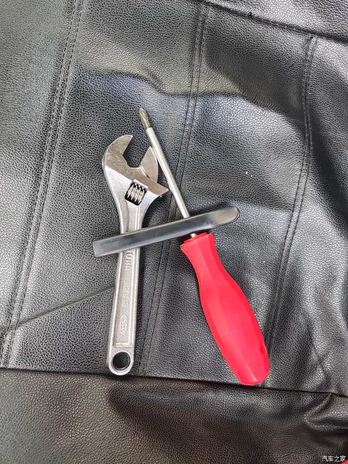

这是从车里找的工具,最后发现活动扳手没有用,要用到8mm的套筒。
原来的门把手,开裂了我把开裂的地方掰掉了

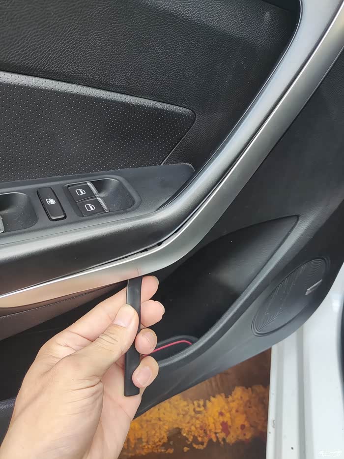

下面有个小口,用撬棒撬开就可以看到螺丝了。

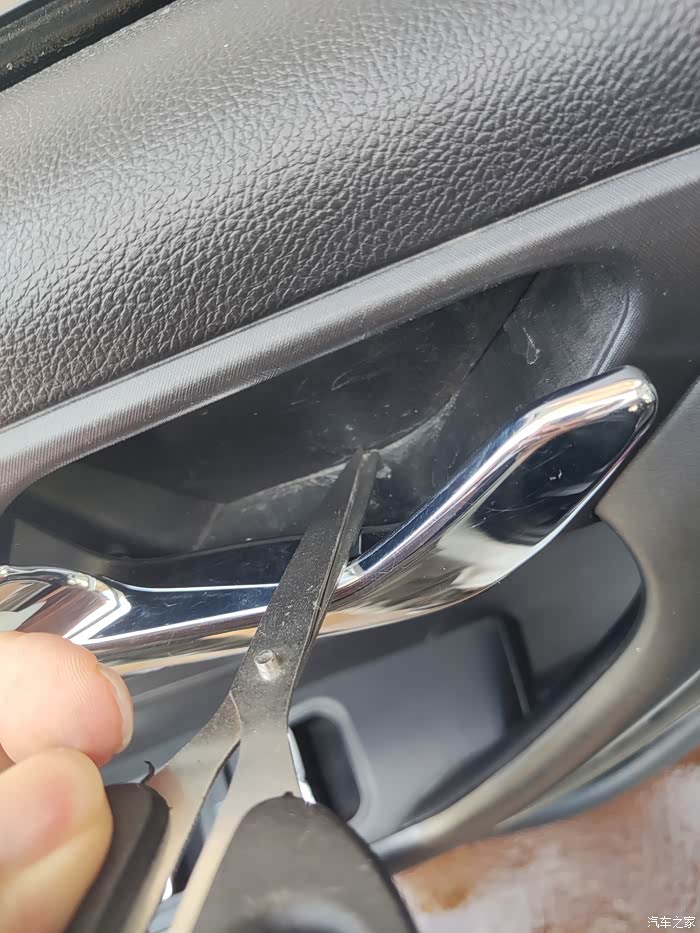

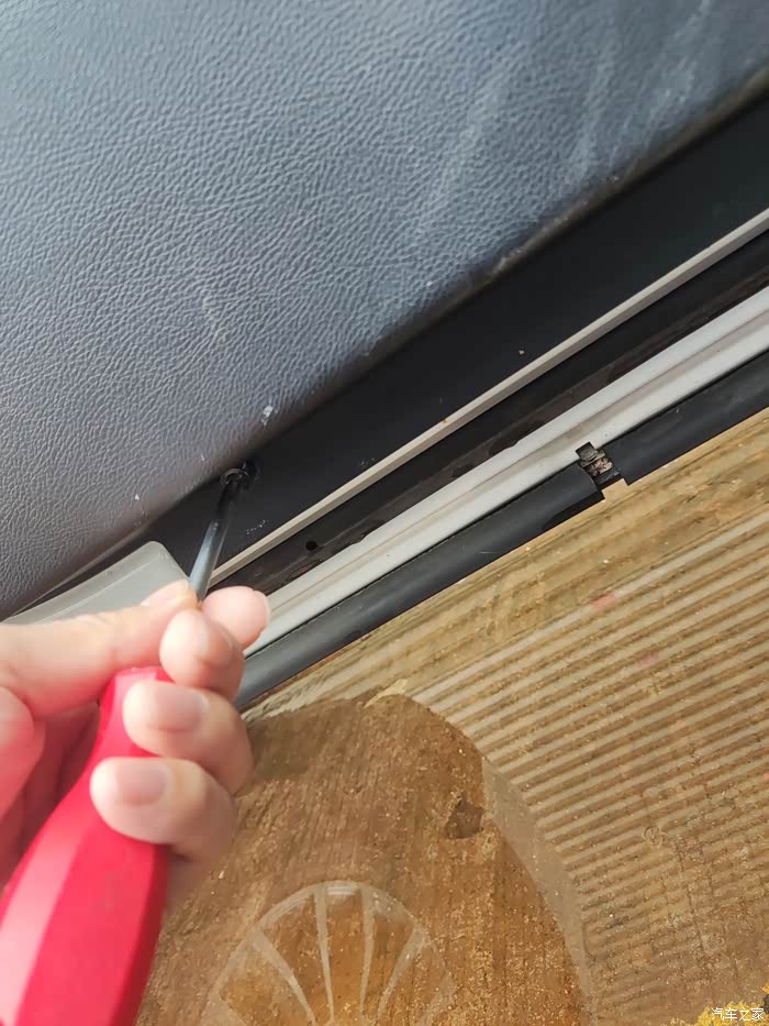

这里也有个螺丝,撬棒太大了,从车里找了个小剪刀排上用场了

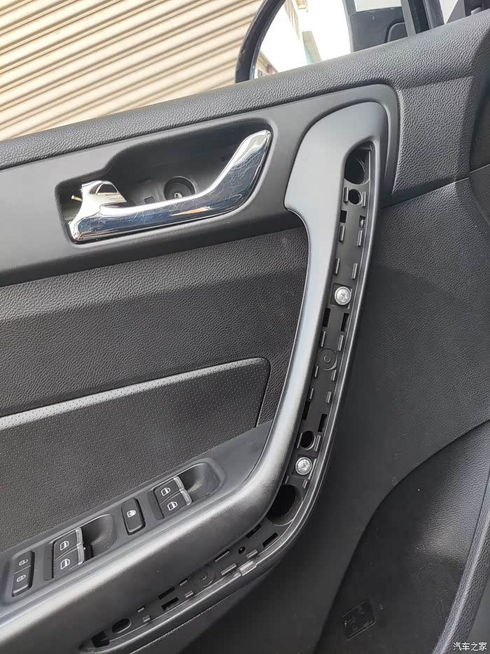

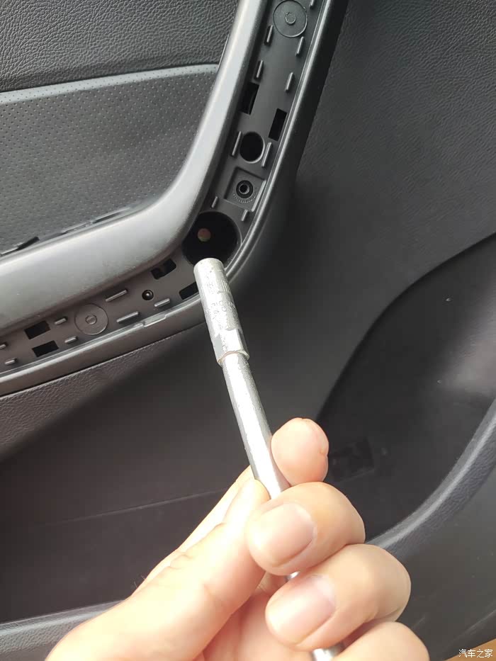

这里有四颗螺丝,两颗是用八毫米的套筒。
我准备的活动扳手用不了,刚好隔壁有个修车店,去借了个套筒
门框下有三颗螺丝,拆掉

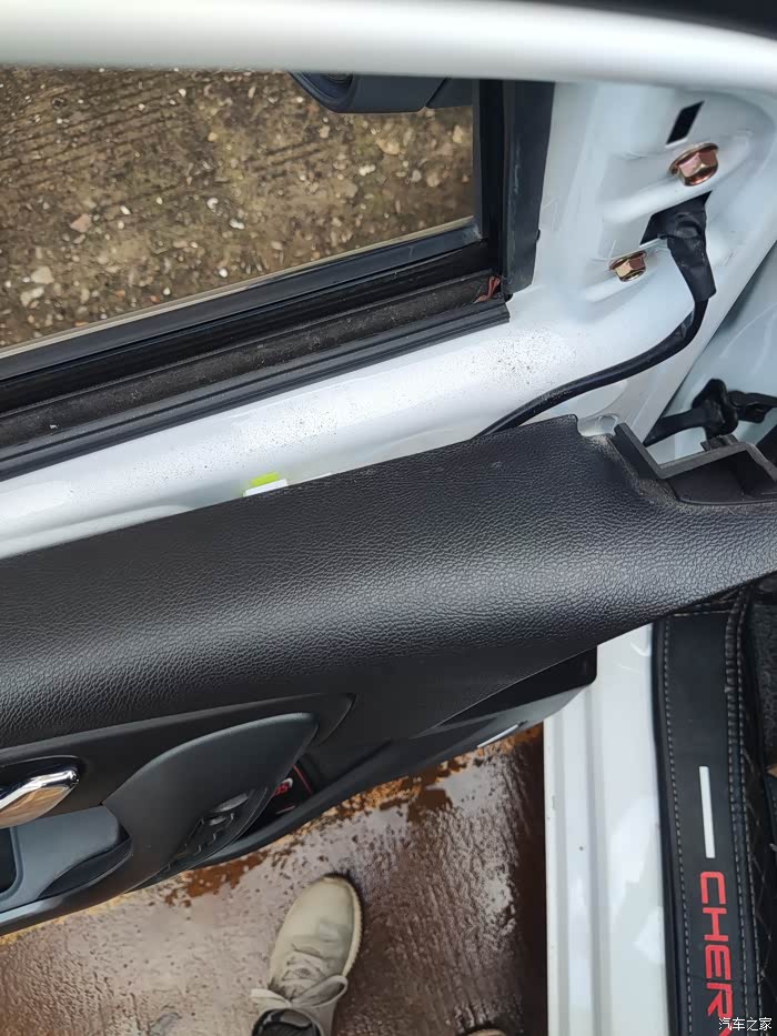

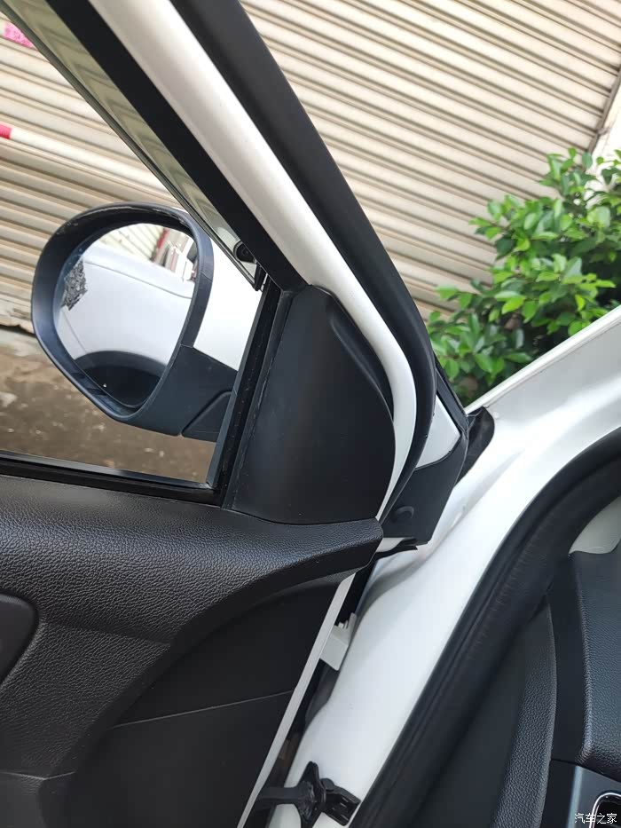

拆掉全部螺丝后,手掰着上面,用力慢慢掰开门内板。

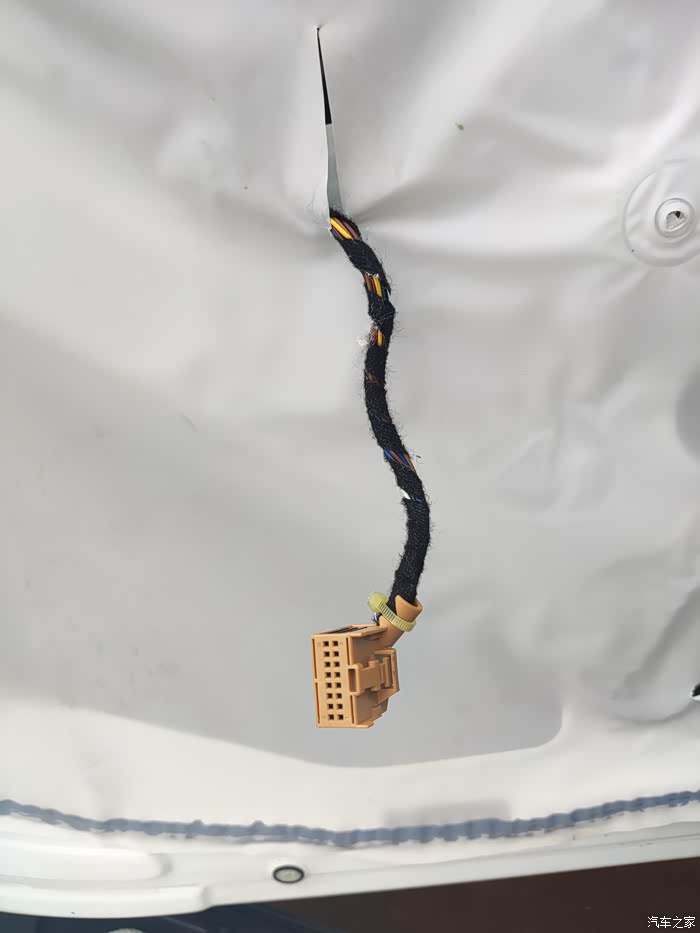

拆掉玻璃控制器的插销,也可以不用拆,不过这样不好炒作,我就拆下了
