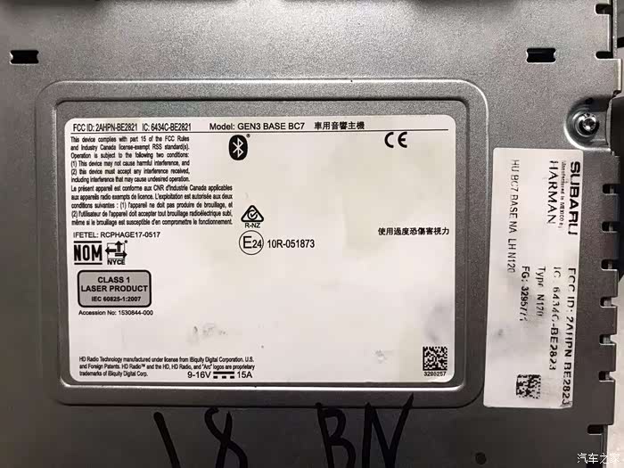

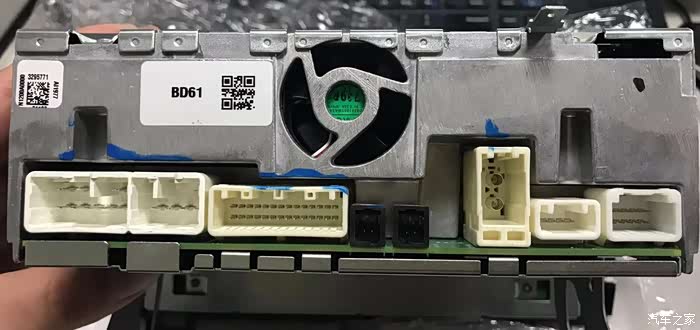

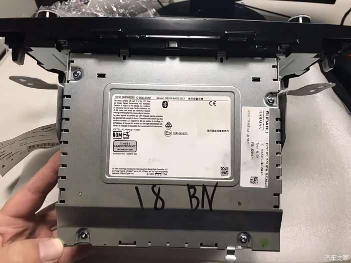

代购回来的美版原厂主机
可以看到是哈曼代工,产地墨西哥

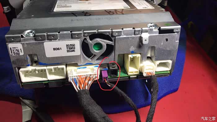

尾部线束只有一个和原车不一样,其他的直接插,不再须要国内后配的副厂转接线,音质杠杠的。国产的主机居然连喇叭插口都不对,全部用转接线转接,跟汽配城改装的有什么区别?
定制的转换线束直接插上就好了,不要剪一根线,红色是USB的接口,Carplay就靠它了,由于功率大带了小风扇,国产的没有风扇。

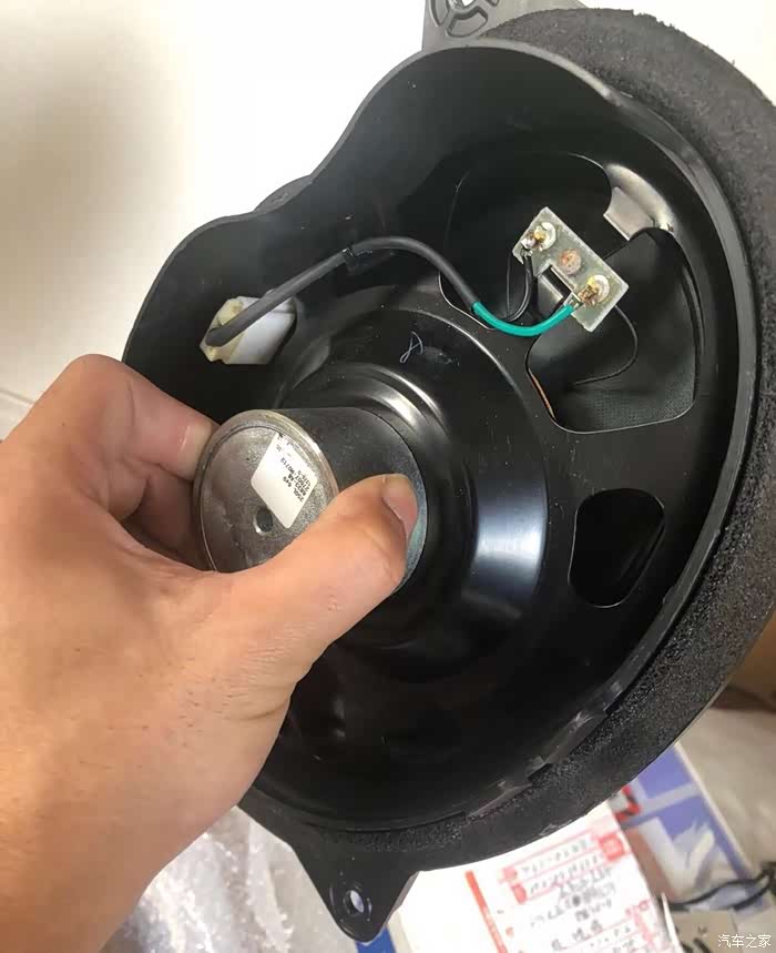

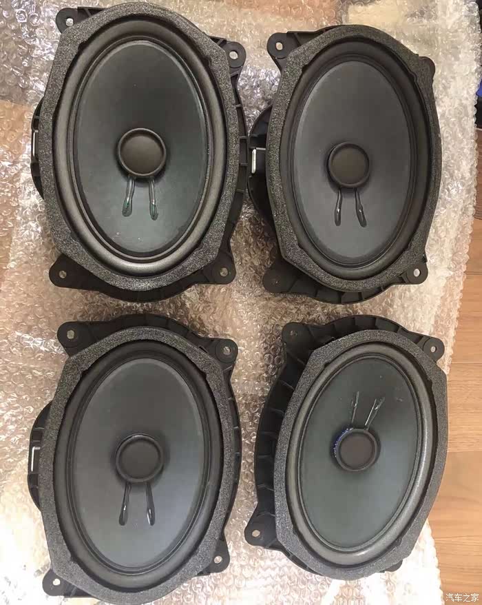

LS460拆下的前门喇叭,6*9的尺寸,原来的安装孔正好,插头也是一样的

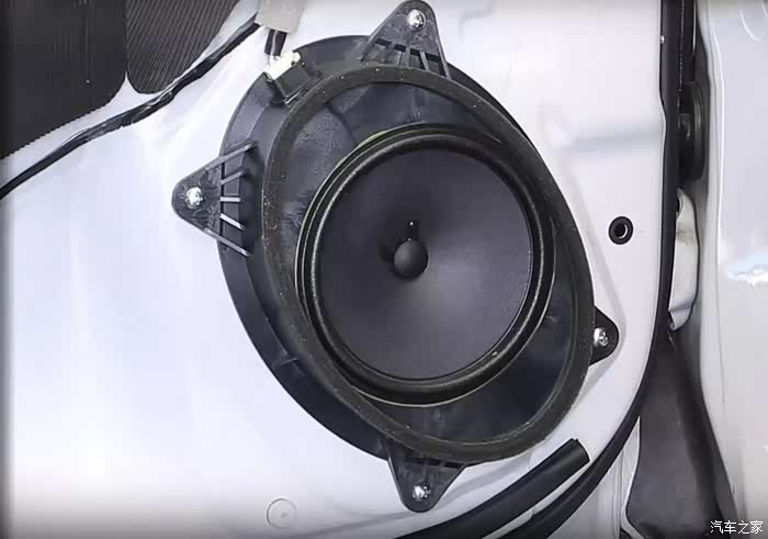

原车的前门喇叭居然用6*9转接为6.5的,喇叭小,低音效果太差,又轻又薄。全是塑料和纸皮。
马克的喇叭全是钢制骨架,有效防震,重量是原车的三四倍重。
6.5寸的马克后门喇叭,安装孔正好,插头也是一样的

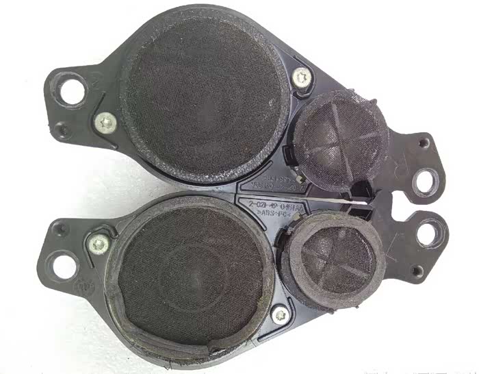

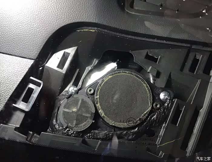

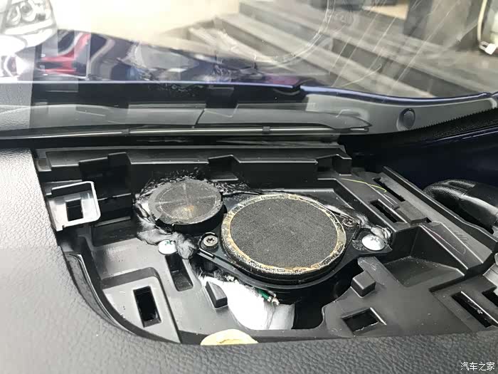

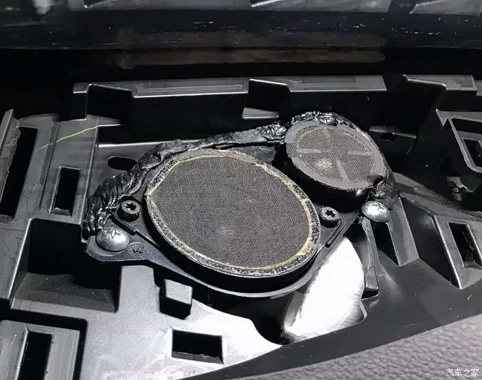

GS430上拆下的中高音单元,高音通透,中音有磁性,装在仪表台上有点大,只能挖开一点。仪表台只装高音时会感觉声音会在下面,低音太强而中音不足。

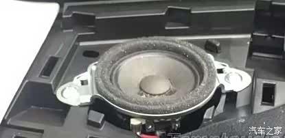

原车的中高一体喇叭,中音下不来,高音上不去,音质不太好
只要挖一个高音的地方,再用胶固定好
因为靠近玻璃,挖的时侯要小心点
原来的两个固定螺丝都还能用,感觉还不错。

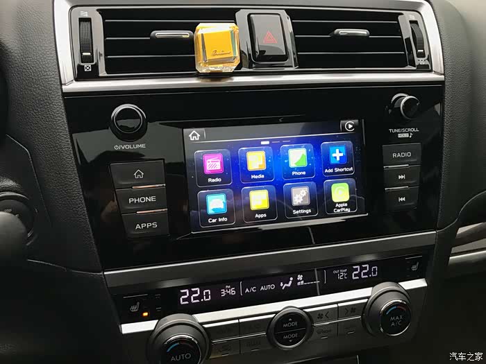

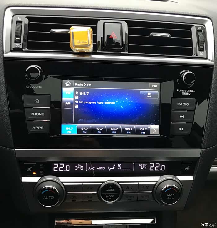

接下是装好后的图片,主角上场了,高端大气有没有。
主菜单,带APP和Apple Carplay,还有车辆信息

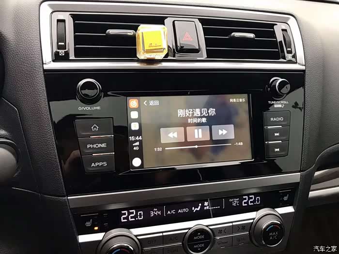

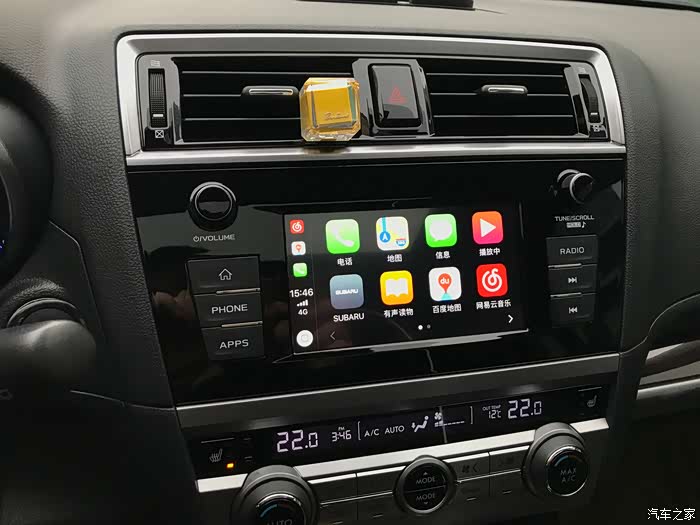

Carplay的主界面

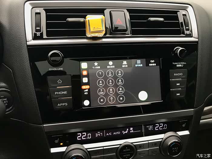

手机拨号界面,还可以用嘴呼叫Siri,自动帮你拨号。还能自动读短信,语音回复短信。

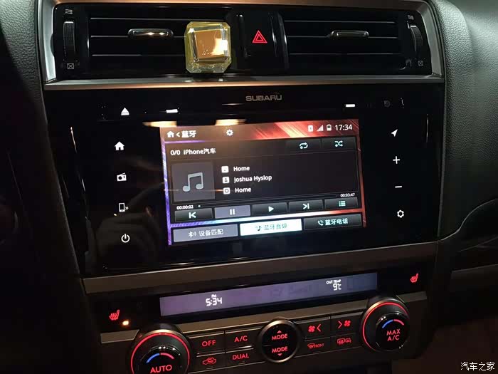

网易云,QQ音乐,虾米音乐随你用,歌词显示,无损的音质真的很好。

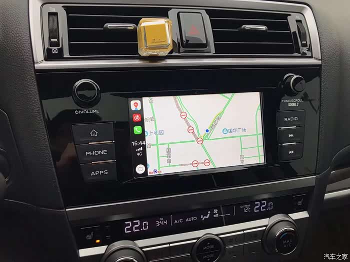

百度地图和高德地图随你用,带实时路况,和在线的所以功能,同时放歌两不误。

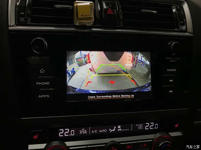

美版的倒车影像更加清楚,还有随方向盘转动而动的辅助线,及倒车时有车经过会有提醒的图标
单数的收音机,不过国内常用的大多是单数,影响不大,你还可以用喜马拉雅听收音机,相声,故事

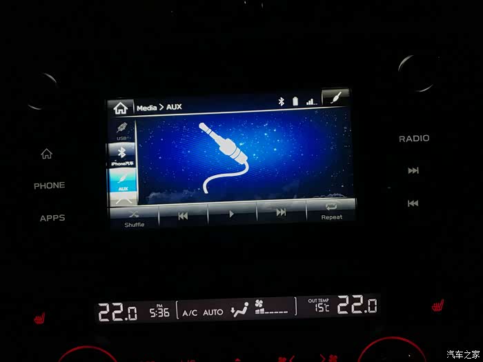

AUX音频输入也好用,音质超好

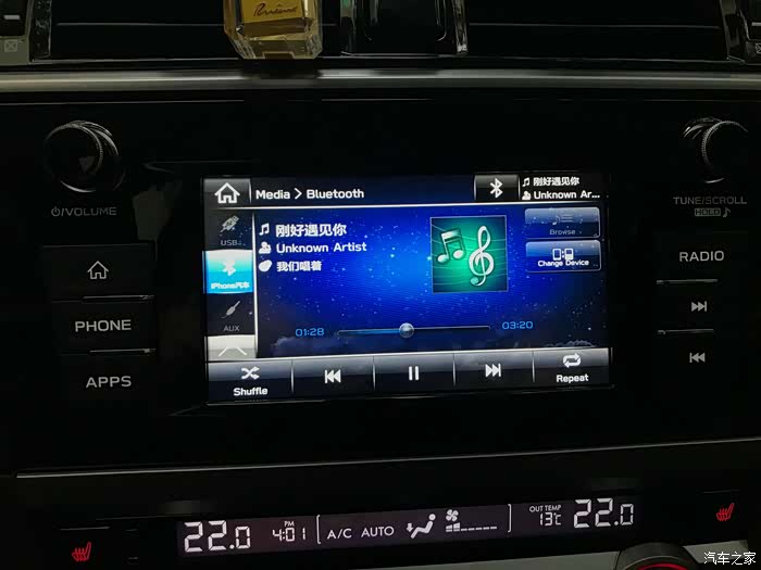

蓝牙音乐,蓝牙电话都正常,电话本,最近通话记录都有,通话特别清楚

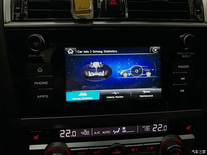

车辆信息有四驱,车辆角度,油温,油门踏板角度,还可以设保养提醒
