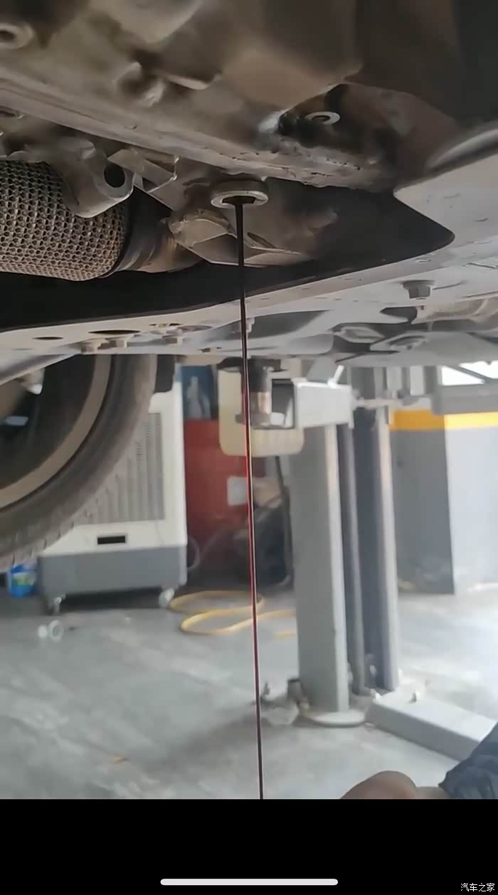

  这款变速箱是爱信提供的6AT,由于变速箱滤芯是内置的,无法在常规保养时更换变速箱滤芯,而且没有变速箱油底壳,所以从变速箱的放油口放出的变速箱油是无法彻底放干净的,根据手册描述,单纯的重力放油只能放出4L变速箱油,
放油口重力放油即可

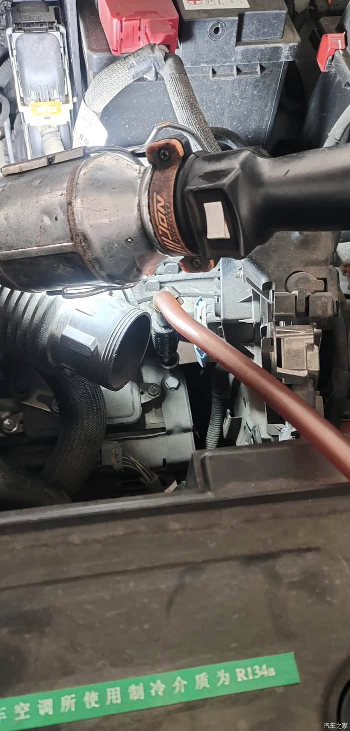

变速箱有专门的油液加注口

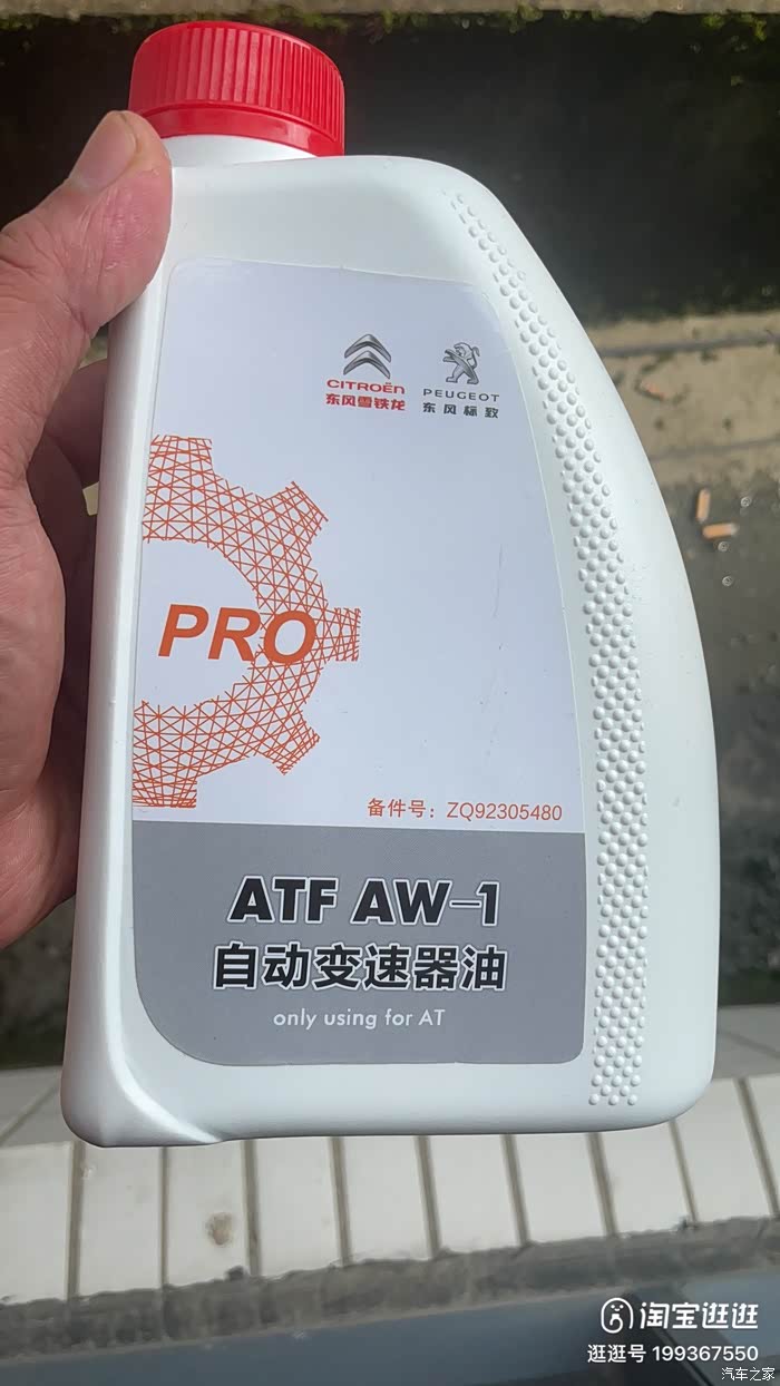

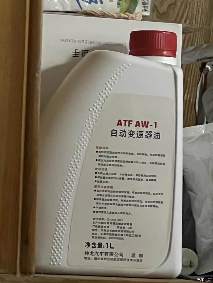

强烈建议使用原厂变速箱油,避免其他牌子的变速箱油与未放出的原车变速箱油混合,造成损坏

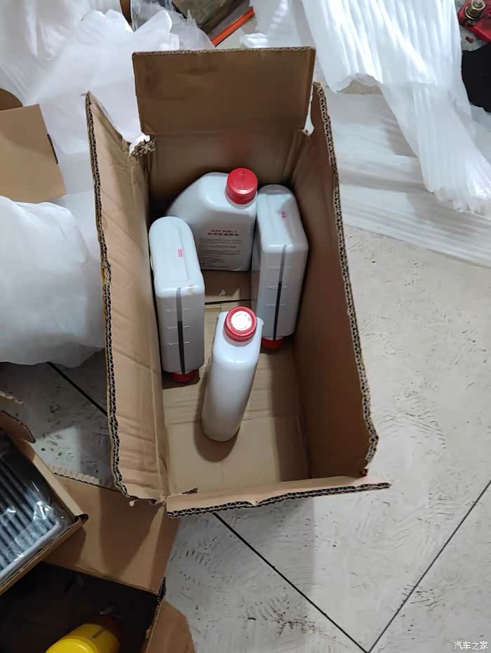

原厂变速箱油标号及参数
最多加注4L就可以

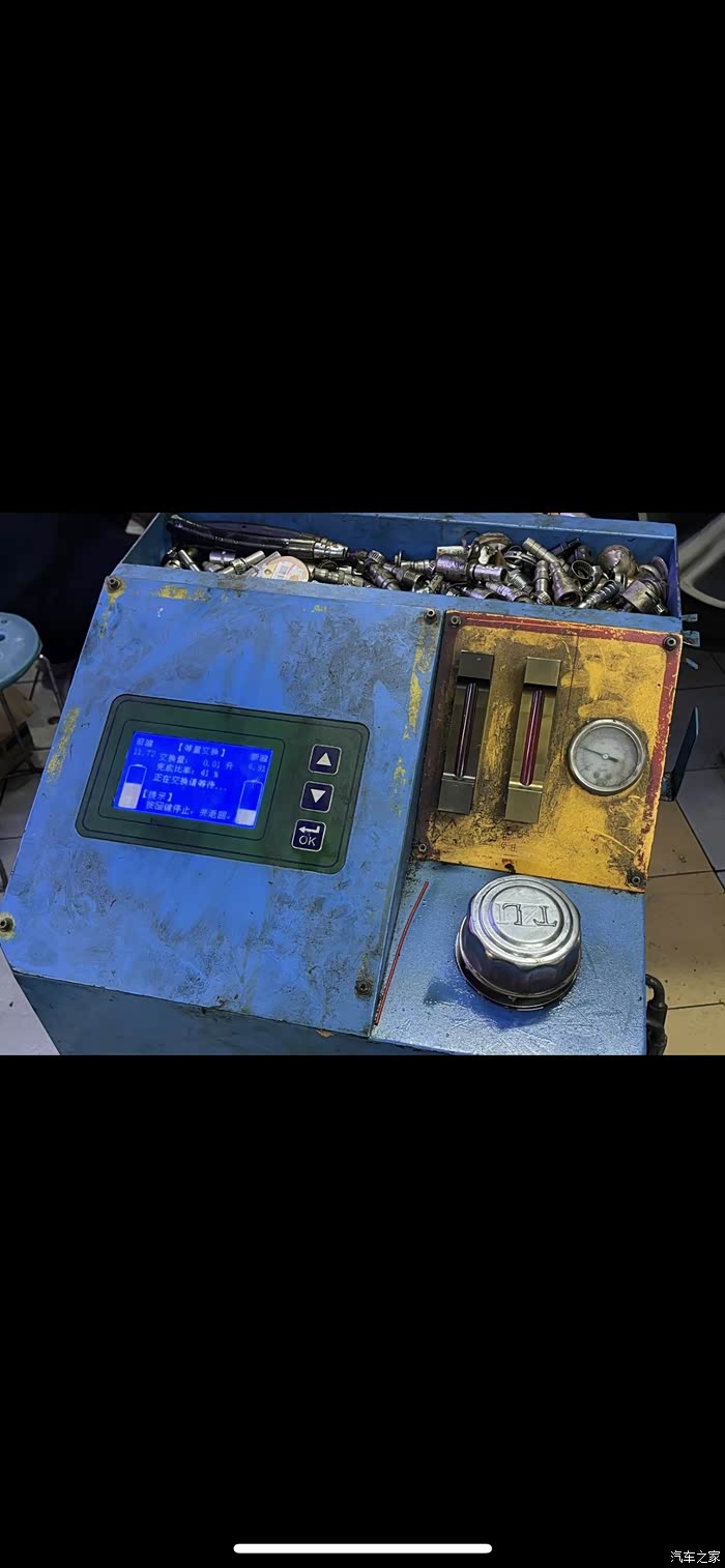

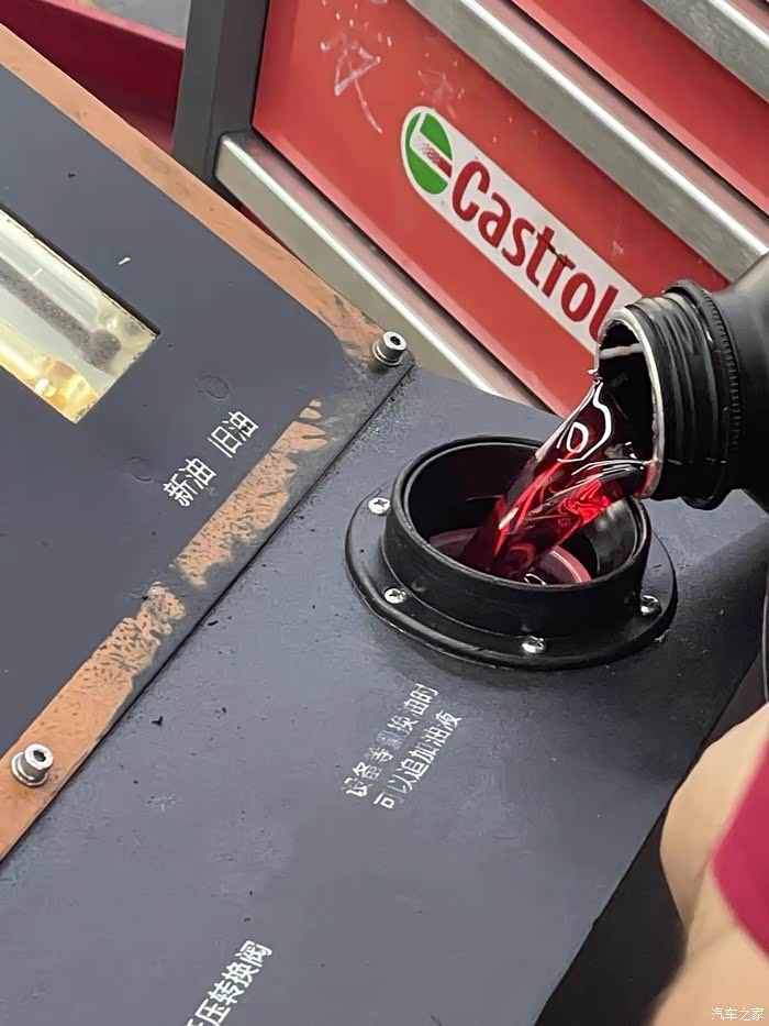

那就坚持6万公里准时换油,必要的时候提前一点,我本人很抵制使用循环机换油,首先这种方式很坑人,需要使用两倍的变速箱油量,用循环机4008约用12L变速箱油,且也没法保证完全能把旧油冲洗干净,而且我一直认为发明循环机的那个大神绝对是个路边修理厂或者设备供应商,几乎每个汽车厂商的保养手册都有明确规定,不允许使用循环机更换,据我了解循环机换油容易把变速箱内部的油封给鼓坏,导致变速箱漏油,循环机的换油方式是汽车售后中最无脑的换油方式,无非就是进油口和出油口分别外接一根循环机的油管,却很少有人有过疑问:一个店里只有一台循环机,给多种类型的车换变速箱油,循环机内部混合残留了那么多不同类型的变速箱油,会不会把残留混合的油液加到自己的变速箱里?
机器买的是时候挺贵吧,破成这样,这得用了多个车了?
变速箱加油口的油是怎么流出到油底壳的放油口的?有没有流经变速箱的液压控制单元和液力变矩器以及齿轮传动系统?没有见过变速箱解体的情况,大多数人都会以为循环机真的可以让变速箱内所有的油液循环。
无论什么标号,无论什么颜色的变速箱油都从这里灌进去,看这机器外观真么脏,会每次用完清洗内部油液管道及油罐么?
但是还是会有很多人被循环机换油时候的油色展示所吸引,愿意去花比4S店还要多的钱,相信一点:就是任何一个汽车品牌,4S的保养标准绝对是最安全、最合规、最正确的方式,任何一个修理厂都不具备一个主机厂所拥有的技术积淀,以下照片是我根据4S店的变速箱油换油标准进行的重力换油操作,并且电话咨询过4S店的同行,操作绝对是合规的。
我的爱车4008,绝对的技术,绝对的关爱!
请广大车友参考我的更换变速箱油经历进行斟酌!
