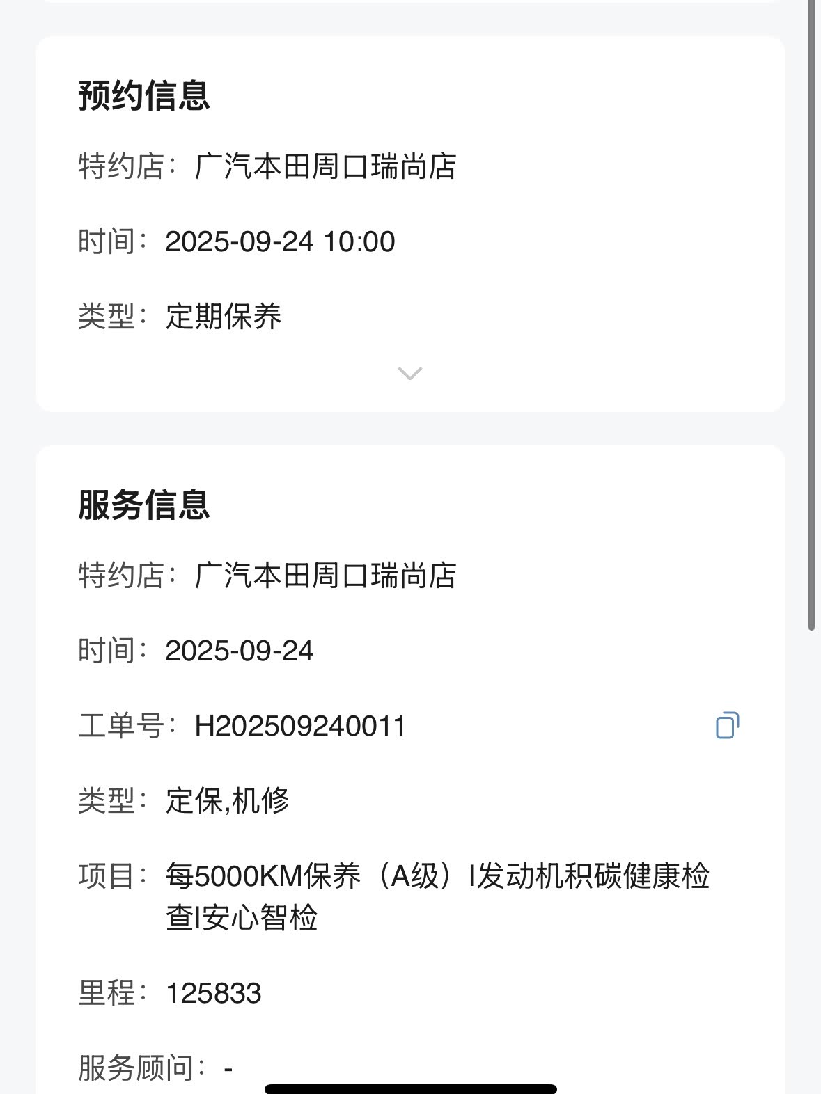

首先还是先选定去保养的日期,使用APP预约保养服务,确定保养日期的具体时间,按照约定时间到店进行保养。

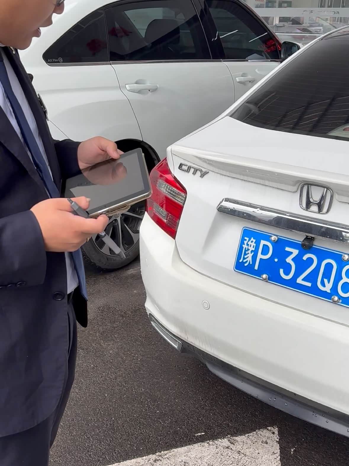

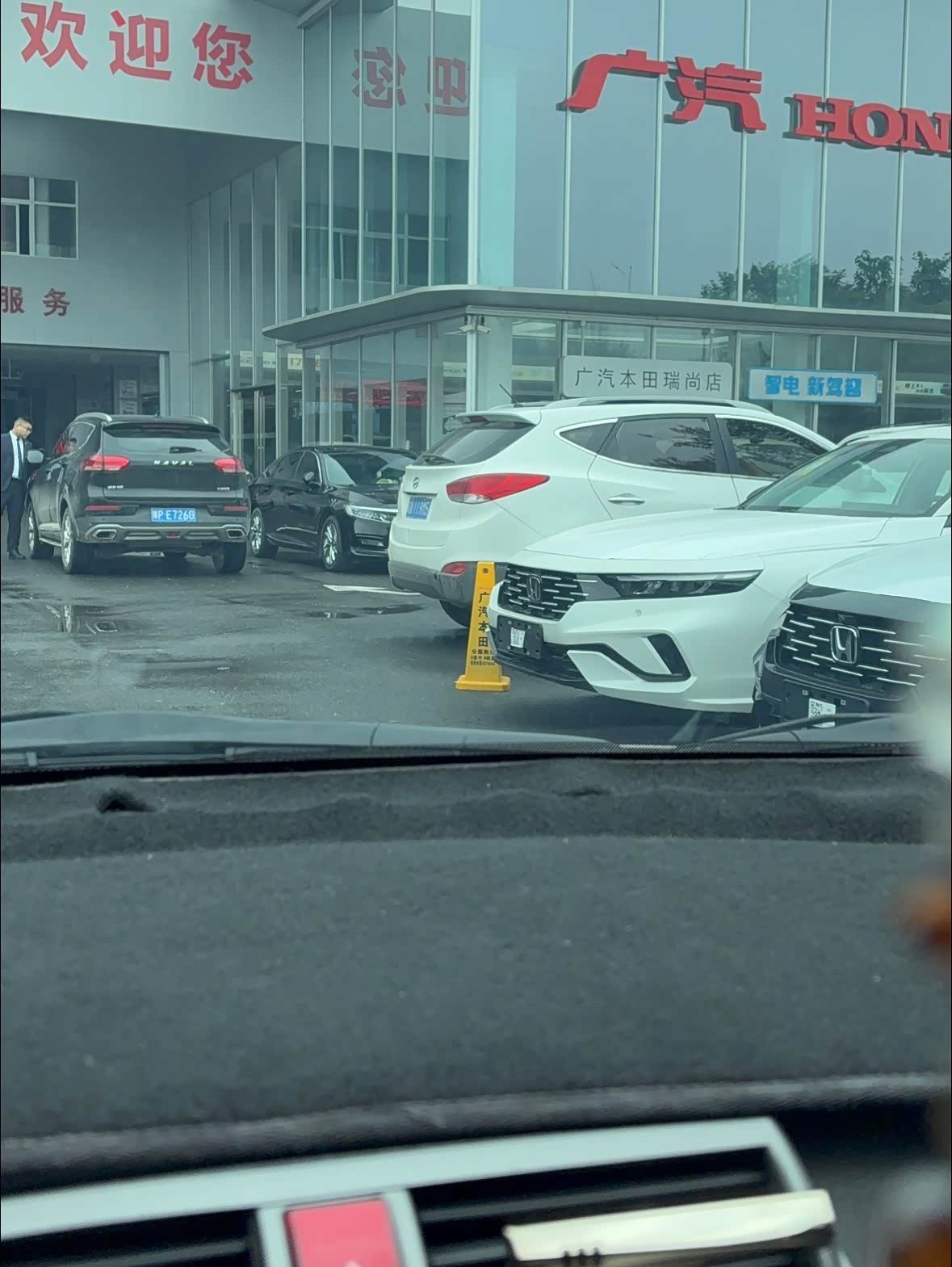

按照约定来到广汽本田4S店门口啦,售后服务人员出门接待,先登记了预约车辆信息。

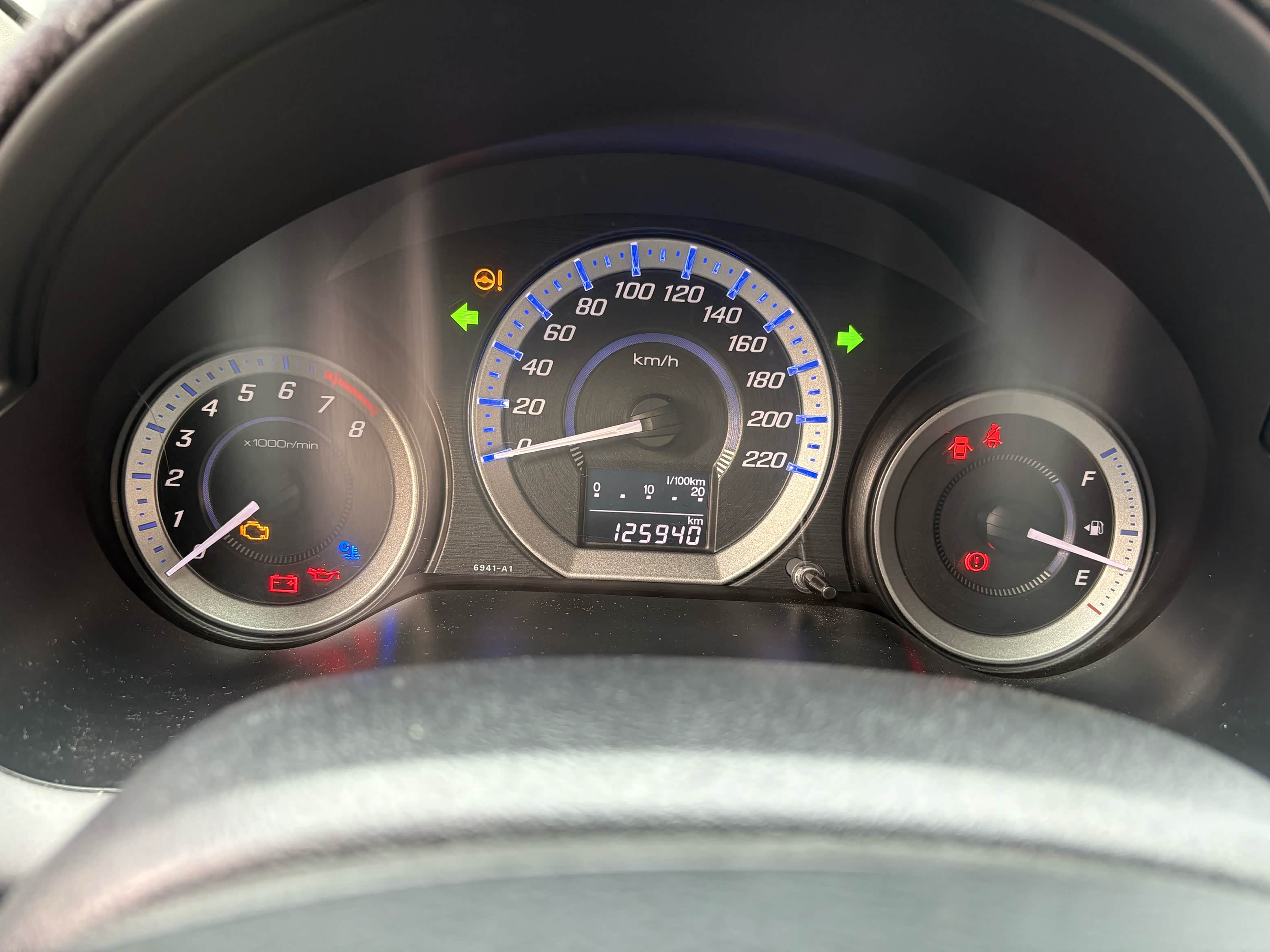

之后就是检查一下外观,标注有划痕以及剐蹭位置,然后就是进入车内公里数登记。

我和老公来到售后服务台,和负责接待的售后客户经理,确认了保养项目以及保养价格。在依次完成以后,锋范的保养也就即将开始啦。
保养项目和步骤
【本次保养项目:】
这次保养为定期常规保养,主要项目为:更换机油、机滤、垫片、以及额外服务发动机积碳健康检查。

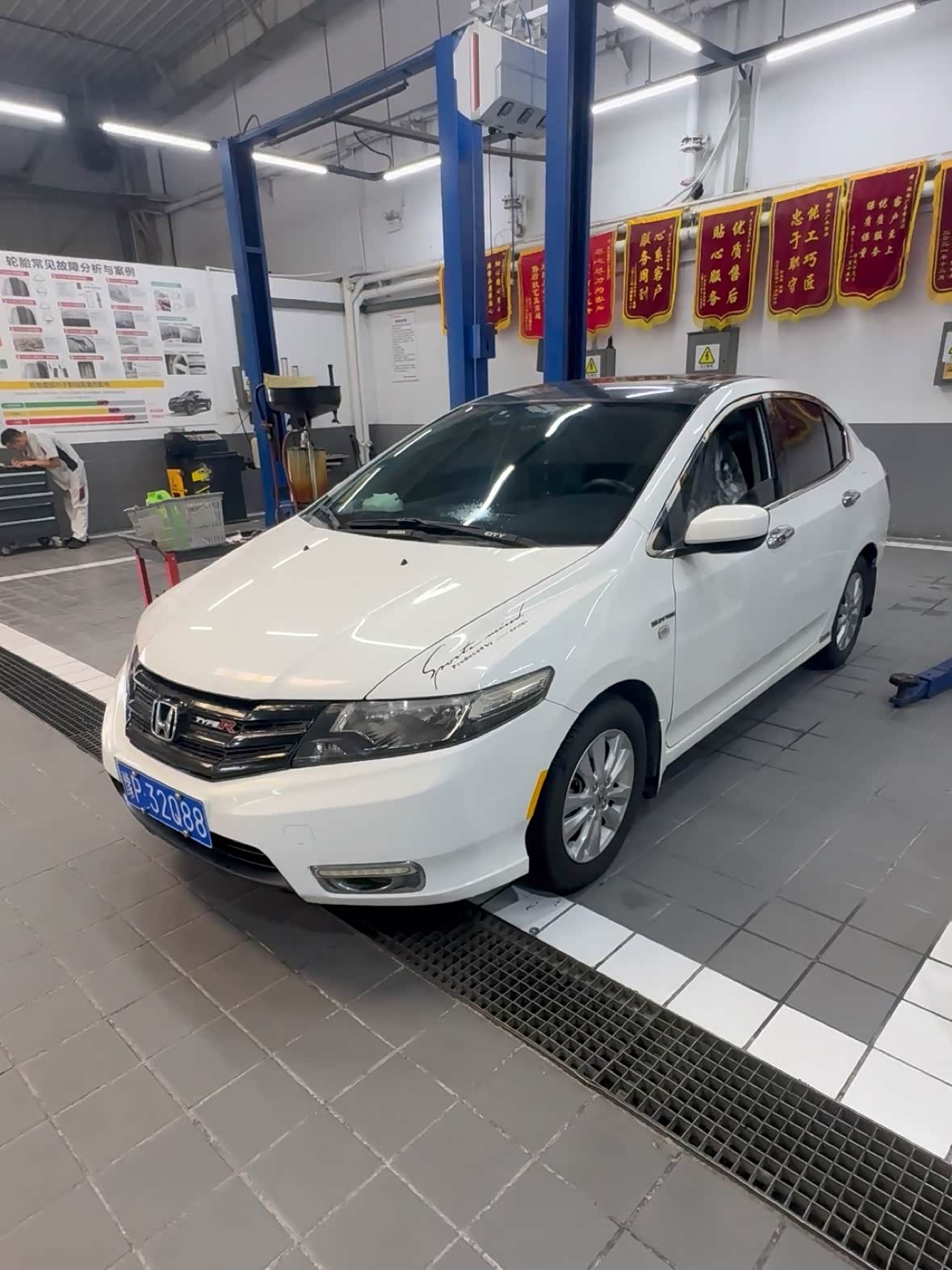

不多久小范就已经排队进入车间,下面跟随我的镜头,大家一起来看看锋范的日常保养全记录吧。
首先,两位维修师傅会先做一些常规检查,例如大灯的远近光、前雾灯、刹车灯、后雾灯、倒车灯是否点亮正常,还有车内天窗开启,四门窗户开关有没有问题。

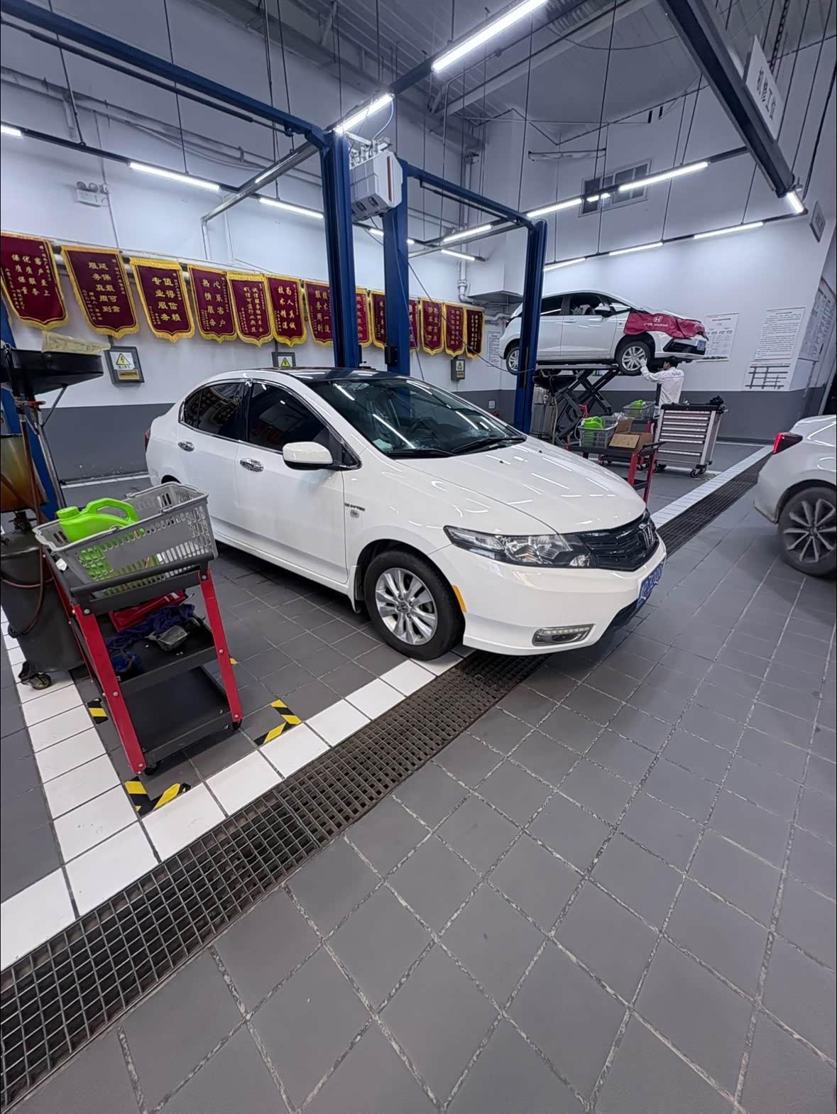

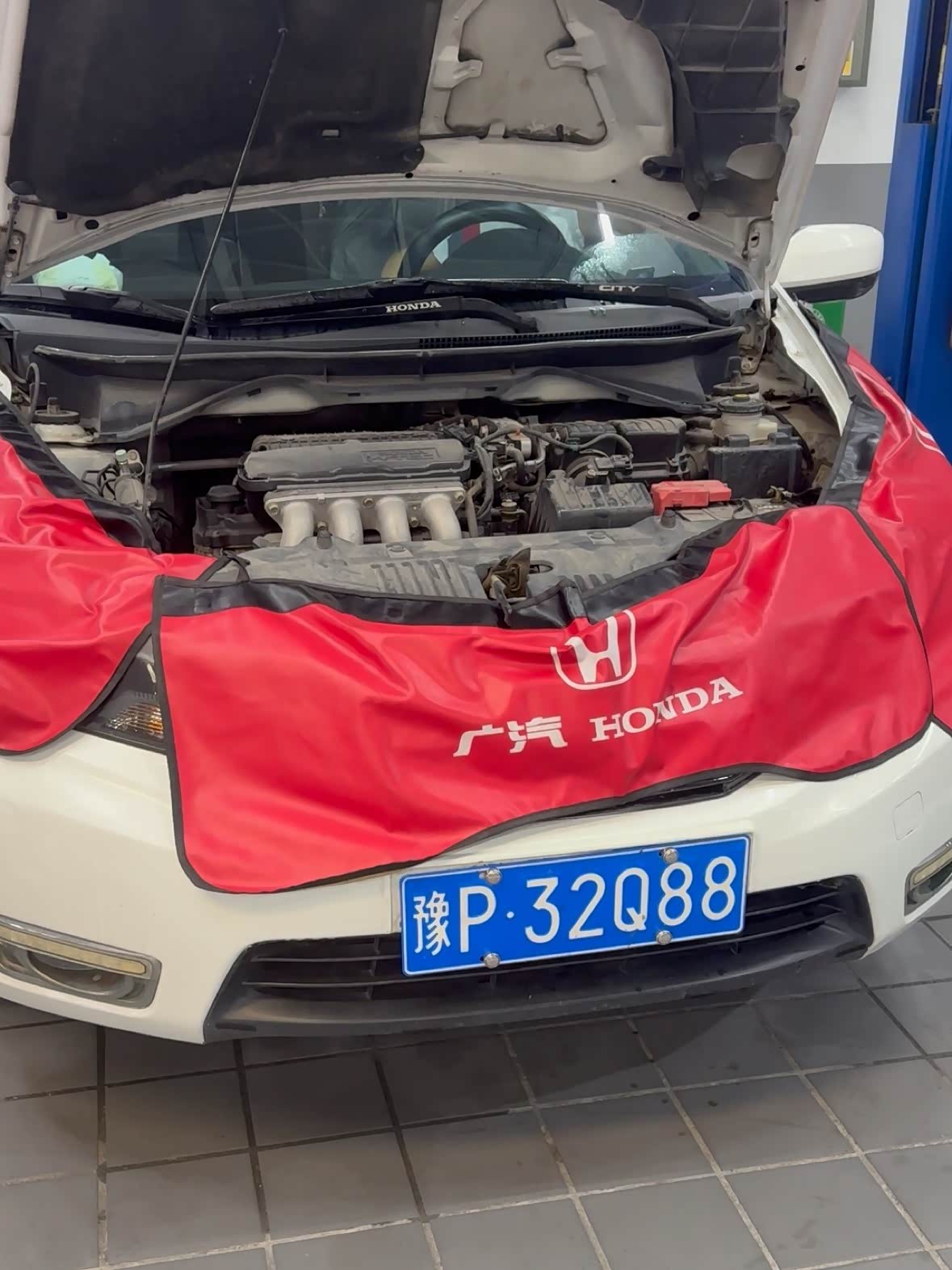

接下来就是打开前机舱,将磁吸防污布搭在车上,将车辆抬起,准备通过液压机器抬升车辆。

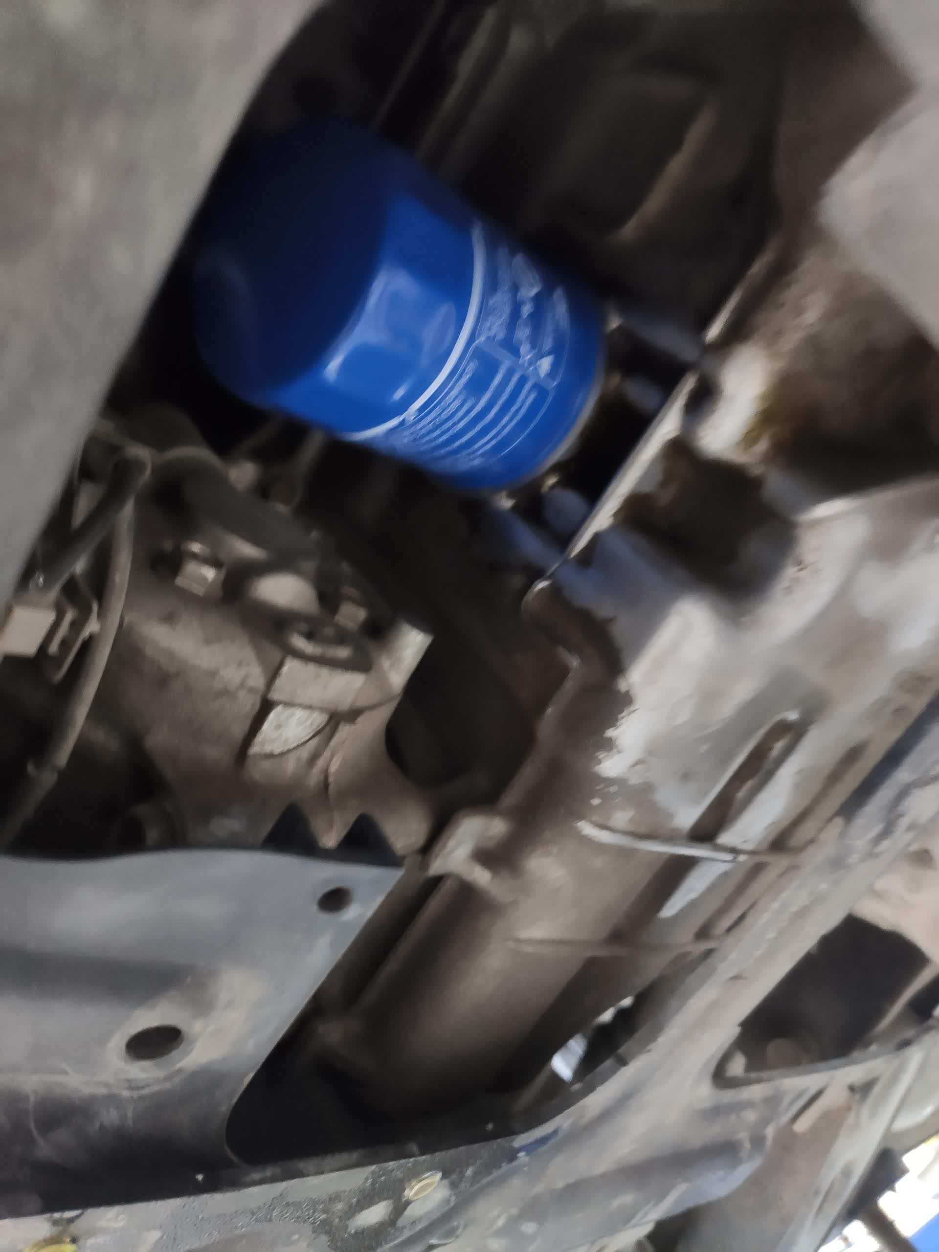

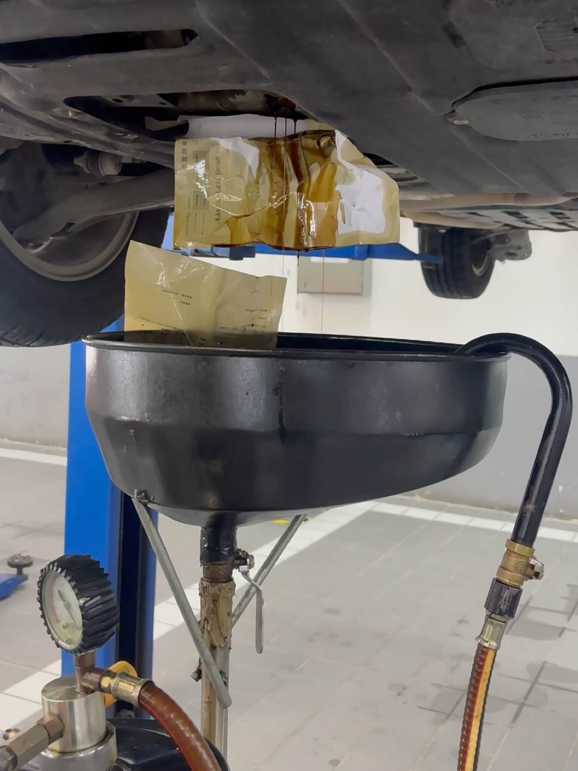

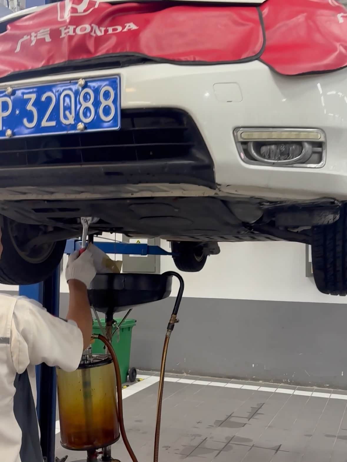

车辆缓缓升起,师傅开始拆卸旧的机油滤芯,滤芯垫片。
机油滤芯拆卸以后的样子
师傅很贴心的,在机滤拔出的下方,铺垫了几张纸,防止车内废旧机油流出时,以免溅到发动机舱。

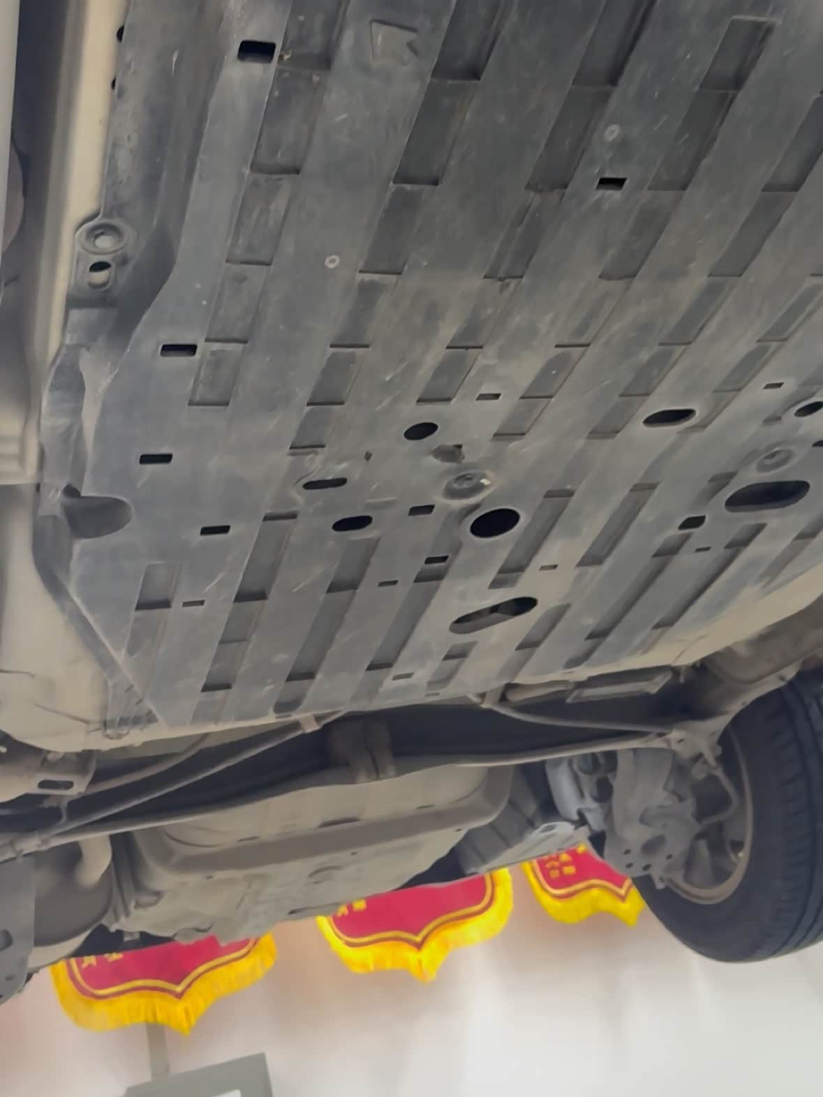

趁着放油的间隙,师傅检查了车辆底盘、四轮有没有扎钉、剔除石子,以及轮胎胎压。
检查完毕以后,将垫片放好,新的机油滤芯安装到车上就完成了更换。

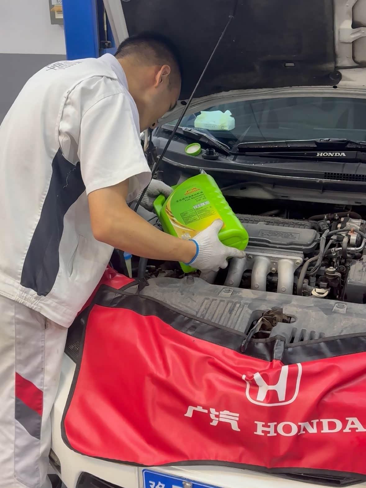

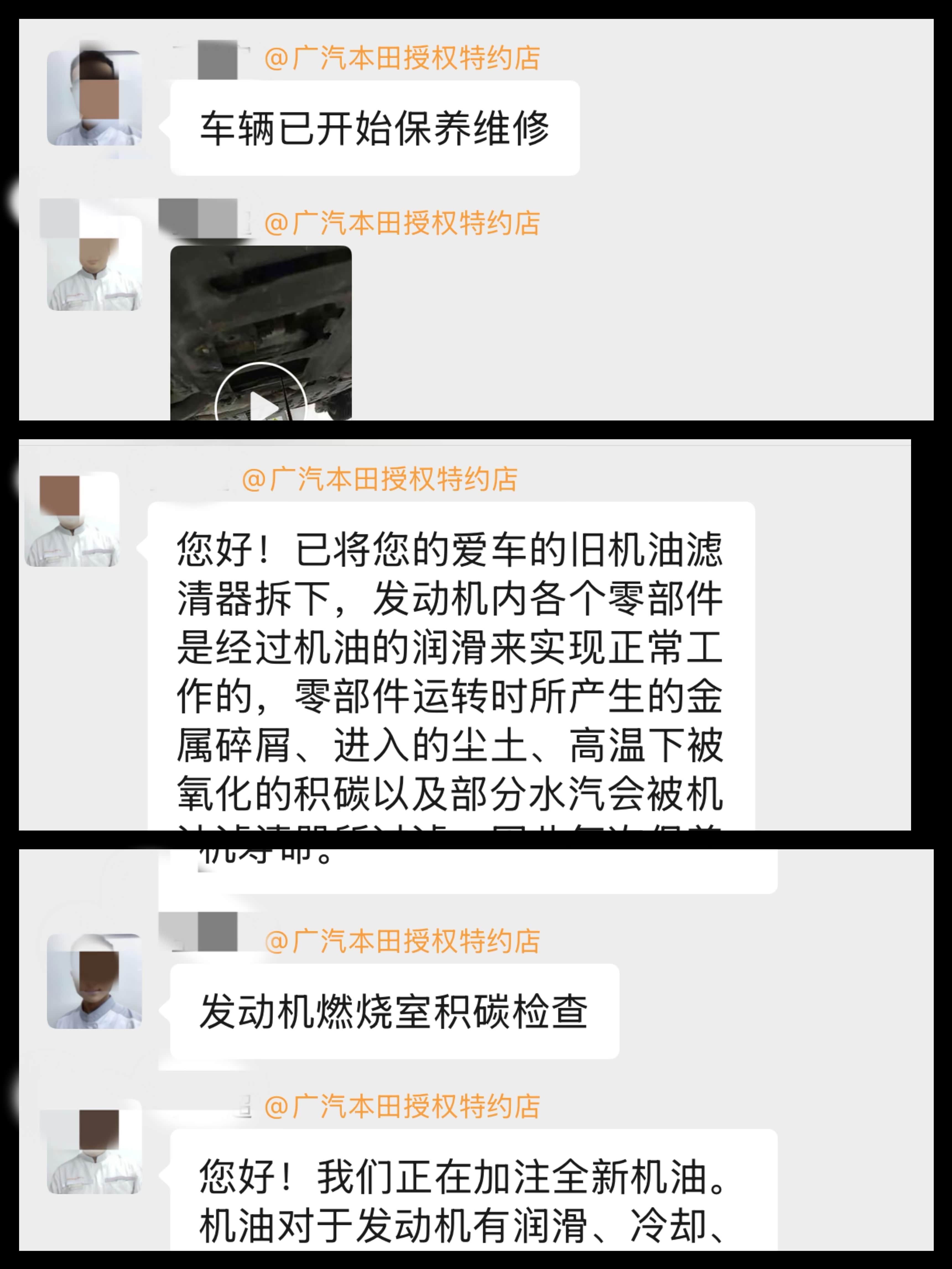

之后车辆缓缓降回地面,开始进行下一项加注新机油。特别想说的是,整个保养期间,工作人员会将保养过程的图片,发在客户专属群,以便车主了解保养情况,广本的这种细致周到的服务值得称赞。

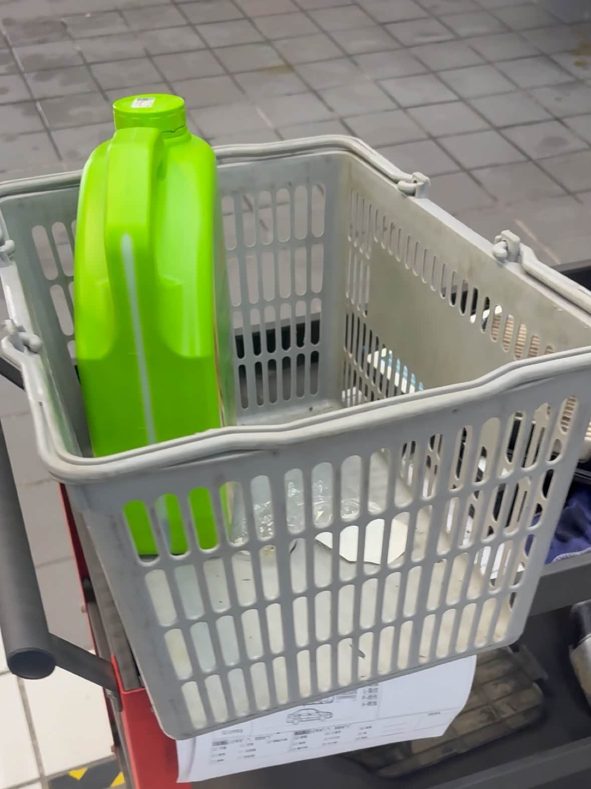

广汽本田原厂0W-20绿桶机油x1(4L)、机油滤芯、垫片。

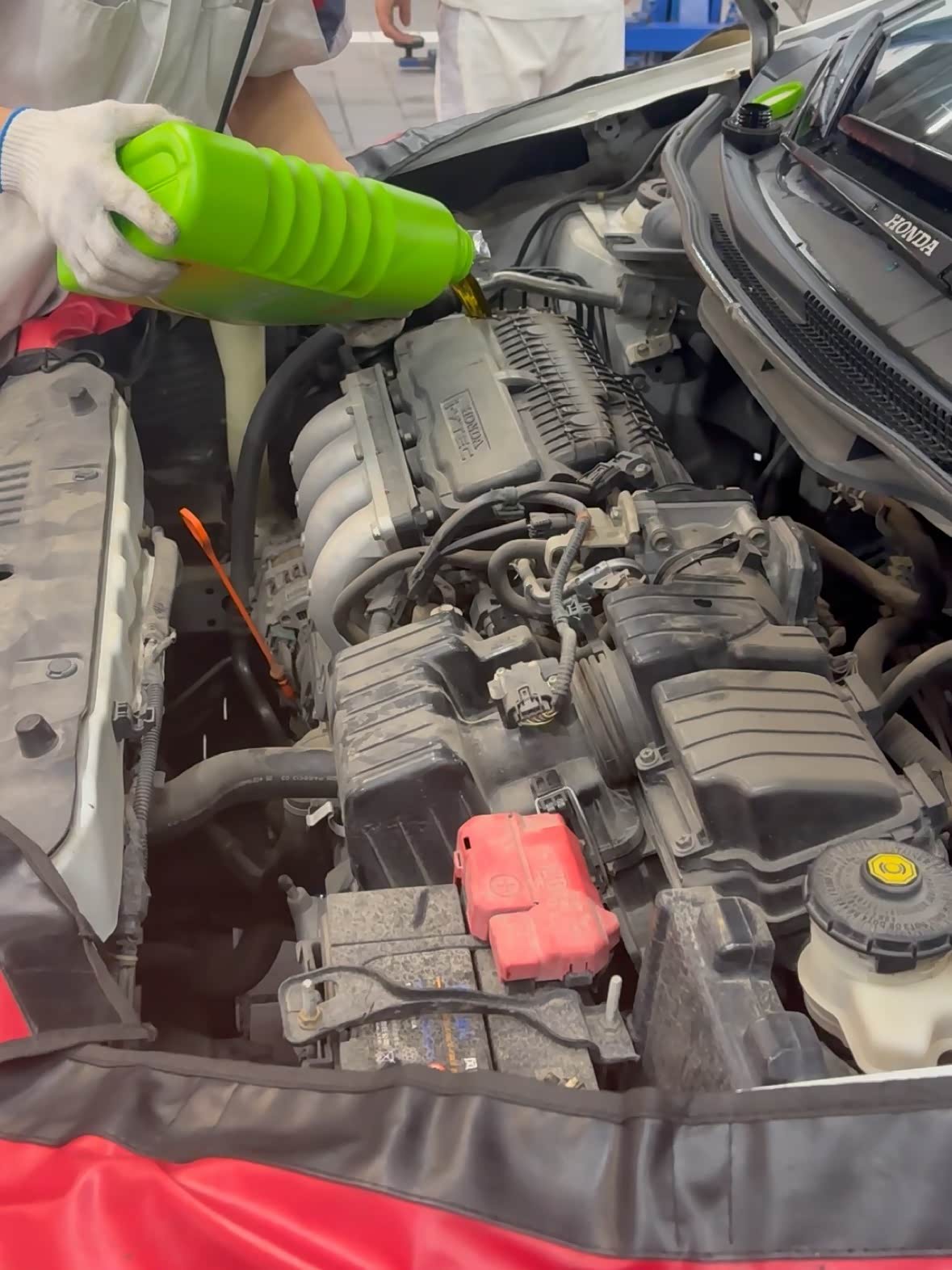

这次还如以往,同样继续用的是,原厂基础全合成0W-20绿通机油,绿桶机油性价比高,兼顾润滑性能和成本,抗磨损和流动性好,冷启动顺滑,尤其最近早晚温差大,保护性拉满!师傅还特意和我说:“老车用绿桶最合适,能够减少积碳,延长发动机寿命。” 的确,机油就是发动机的“血液”,千万不能省!
定期保养更换机油对于发动机有润滑、冷却、清洁、防锈、密封等作用,定期更换合格的发动机润滑油才能有效保护发动机、延长使用寿命。
值得说一说的是,小范的机油大概加至3.4L左右,不可以整桶全部加入,加多了会影响油耗提高,并且动力会严重下降,这一点无论是在哪里保养都要注意呦。

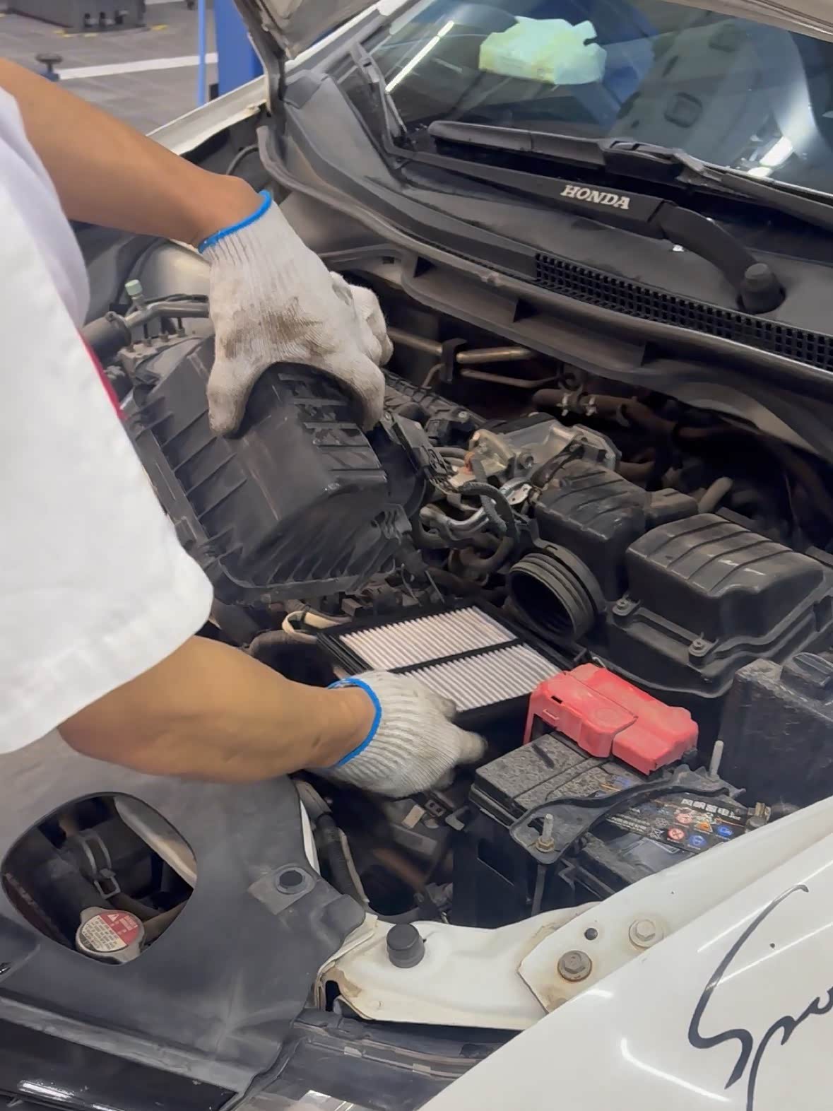

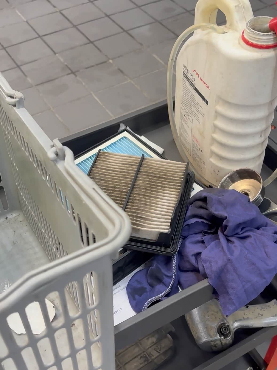

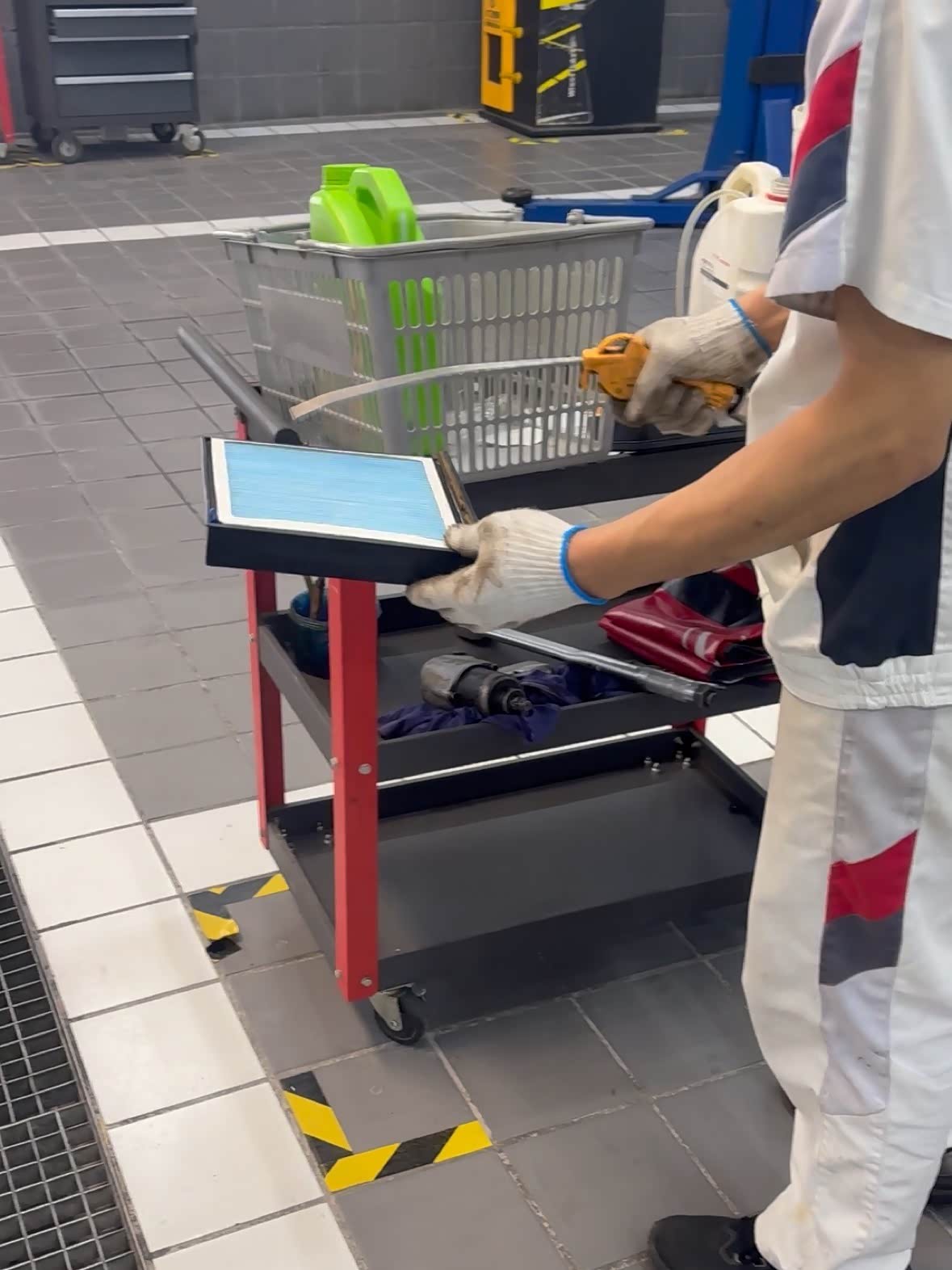

接下来就是空调滤芯与空气滤芯的清理或更换。这两样保养之前我自己更换过了,所以师傅只是做了清理工作。
空调滤芯清理了之后,吹出来的风都清新了!之前整个9月都在下雨,开空调总有雨腥味,尤其一开AC制冷就尴尬,现在清理后就没了!
空气滤也脏得不行,满是灰尘和柳絮,清理完感觉发动机“呼吸”都顺畅了,动力都有点小提升的错觉哈哈哈~

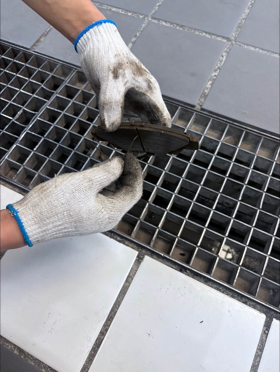

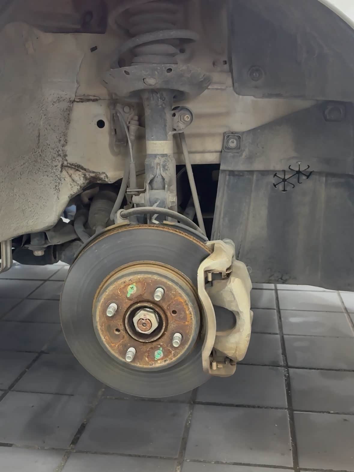

然后师傅检查了四轮刹车片厚度,总体来说还行,前轮还剩3mm左右,后轮更厚,预计还能撑个1万公里。刹车盘有轻微沟槽,但不影响使用。
刹车片取出后,师傅又认真仔细的清理一下刹车片。

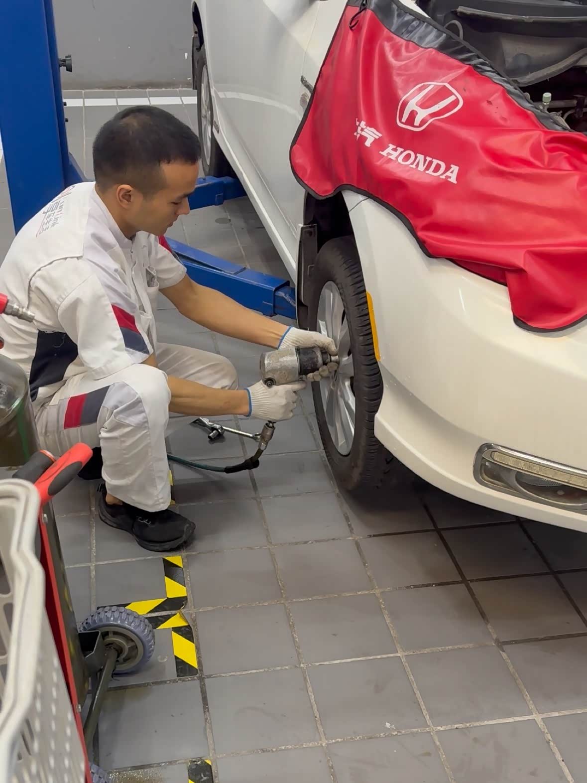

由于锋范的前轮驱动,前轮磨损会更快。师傅帮我做了四轮换位,延长轮胎寿命。

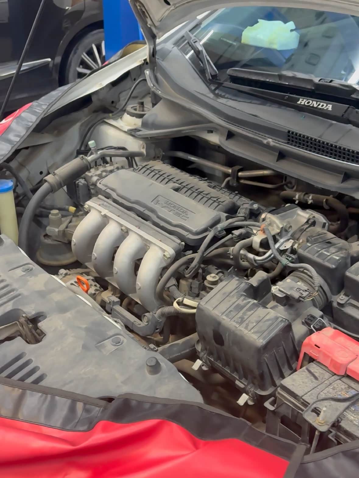

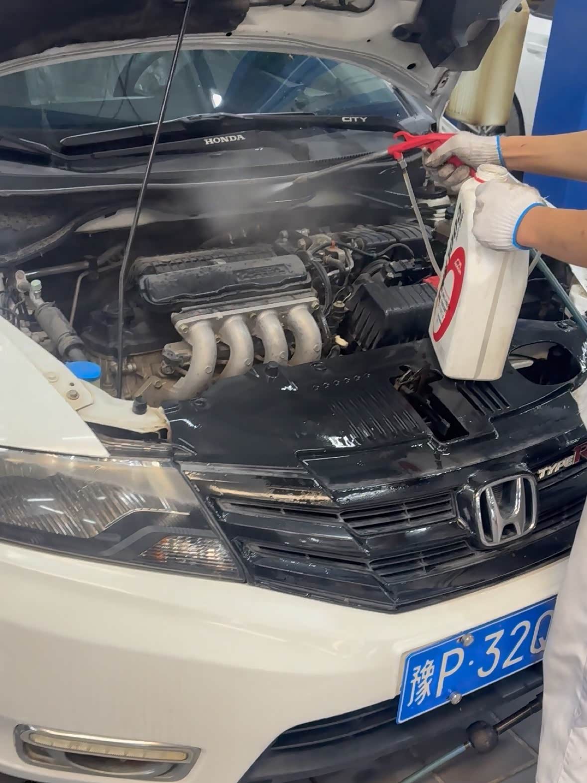

下一步就是发动机舱清洁啦。必须要夸夸!广汽本田售后做的非常不错,保养以后里外都是干干净净。
清洗前,发动机舱积了厚厚一层灰,还有油渍,看着就显旧。
清洗后,像做了个“面部护理”,焕然一新!不仅美观,还能防止线路老化、短路,也能更清楚地发现漏油、渗液等问题。
