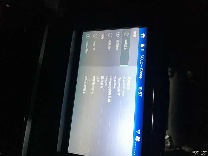

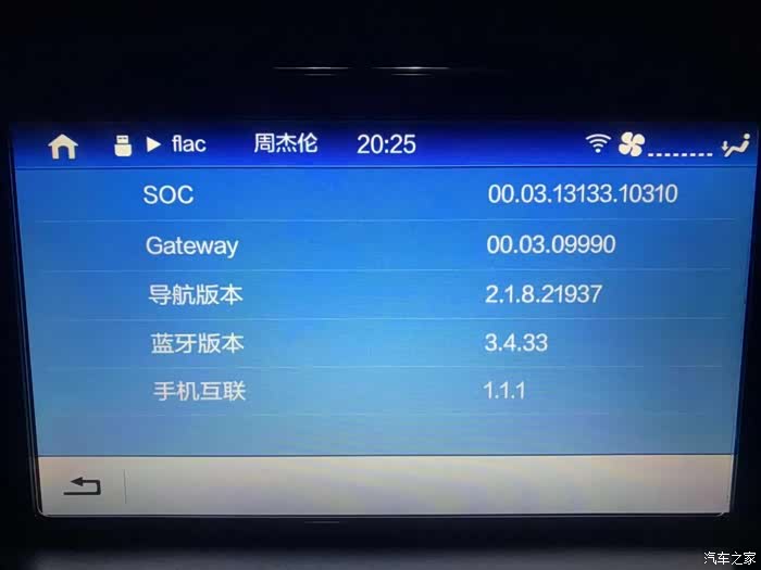

但这方法只适用于老版本的车机系统,若你的车已经自己升级过车机系统,上述方法就没办法实现了,最新的车机系统把这个bug给屏蔽了,而我的安装方式是针对最新版本的车机系统的。查看自己的车机系统是什么版本的很简单,点击系统升级 然后点击版本信息,查看自己的版本号,若你的版本号为(soc 00.03.13133.10310)那就是V7最新的系统了,也是V7的最后一个更新的系统了。18年之后,长安官网便再没有V7的车机更新系统了。

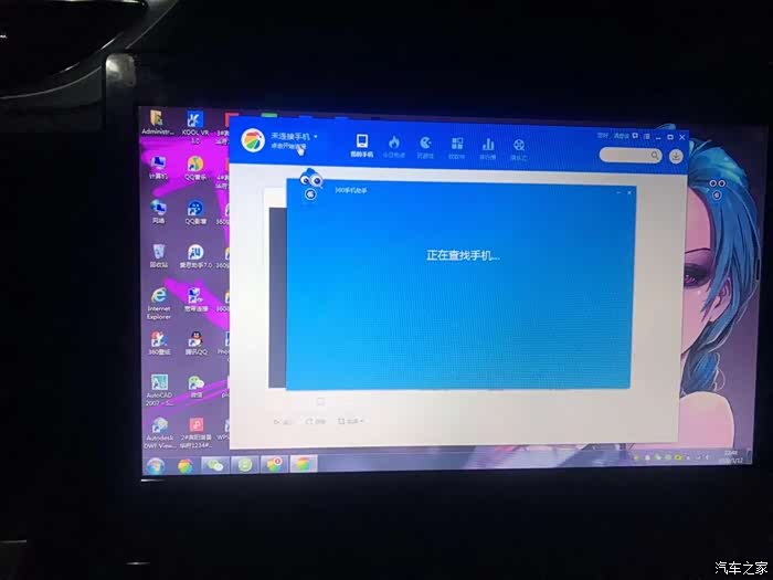

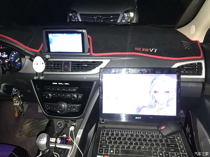

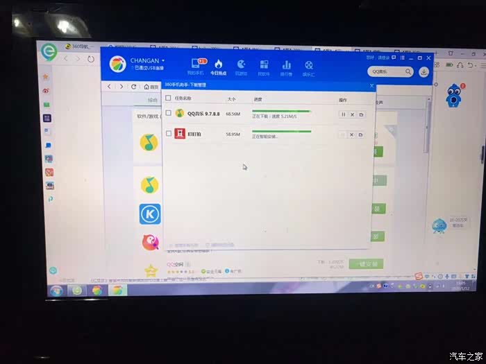

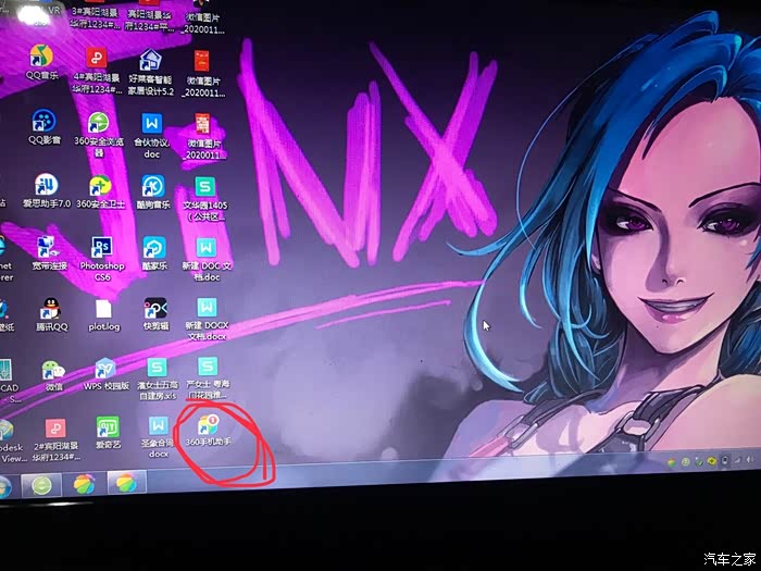

接下来就是步骤,首先我们的电脑先安装一个安卓手机助手。(360或者91手机助手或者别的都可以,本人用的是360手机助手)
电脑上画红圈的地方
接下来使用双USB数据线一头连接电脑一头连接车上的USB插口
电脑与车机互联!车辆切勿断电。电瓶不耐用者可以着车安装。

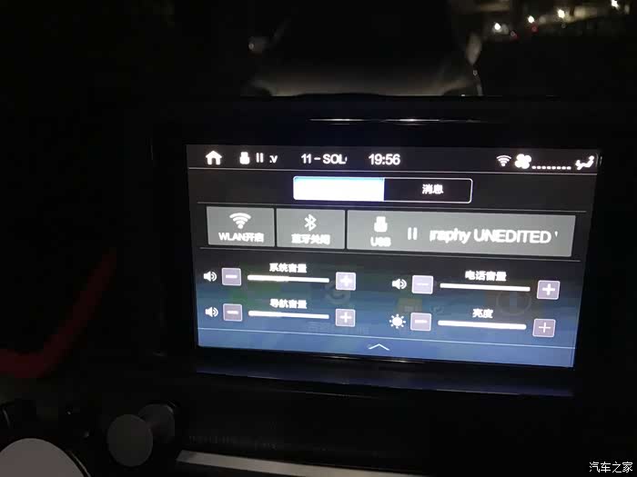

1.首先从屏幕上方中间下划出系统栏
2.点击消息如图所示。

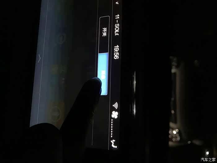

3.在消息的左下角,狂点屏幕(预计10多下)如图所示。
4.接下来便会弹出上面输入密码的登录界面。输入密码456258(长安车机都是这个密码)晚上拍摄的,效果不好,望见谅。

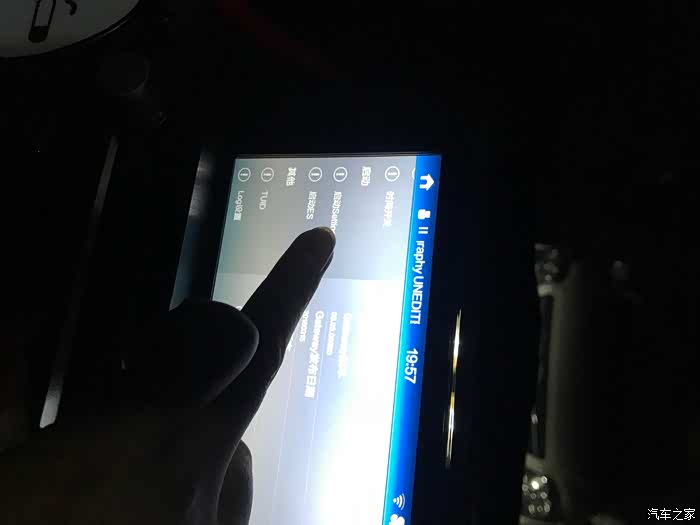

5.输入完之后它便会显示登录成功,便跳到这个界面。接着左边的菜单栏,往下拉。
6.下拉找到“启动Setting”然后点击它。
7.右边界面会出现“启动Setting”的按钮。点击启动。

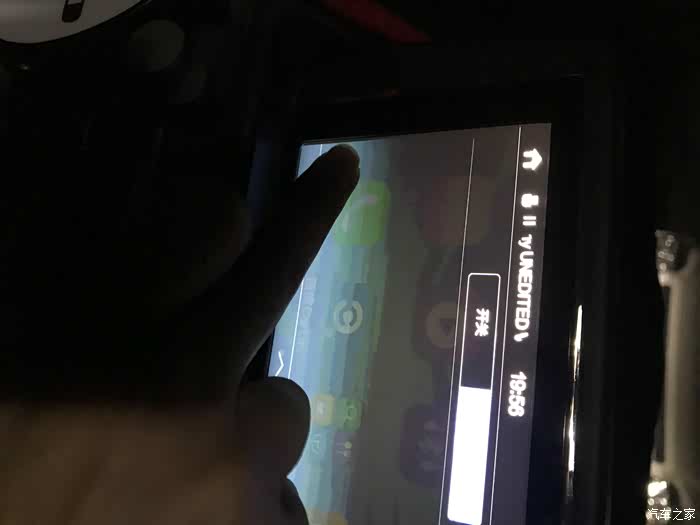

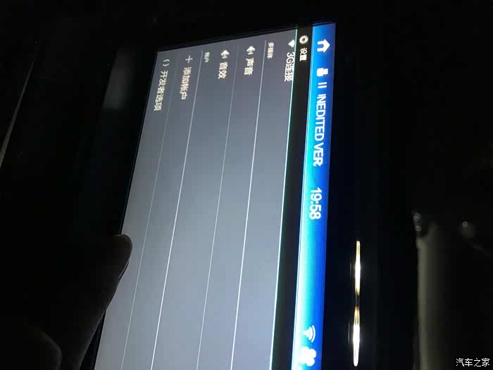

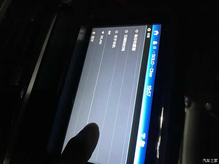

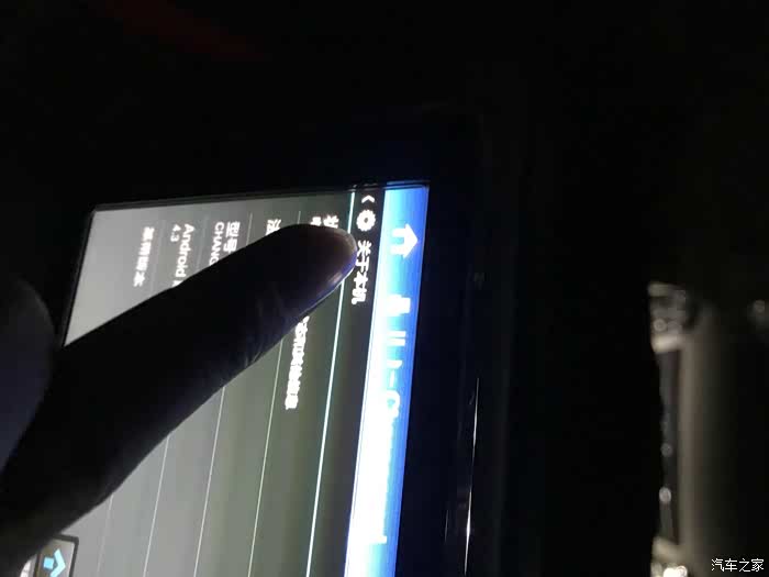

8.之后便会来到这个设置界面,下拉找到关于本机,然后点击进入。
9.进入关于本机之后,往下拉,拉到版本号这个位置。接下来就是最最重要的操作啦。连续点版本号这一栏4下!(记住!4下!!!)这样便能开启开发者选项。
10.点完4下之后我们就可以返回到上一个页面了,返回上一个页面必须点左上角“关于本机”这个位置,不然你回不到上一页。(因为我琢磨试验无数次才发现的)
11.回到设置页面之后继续往下拉,拉到最底层,便会出现一个开发者选项了。点击它!

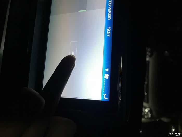

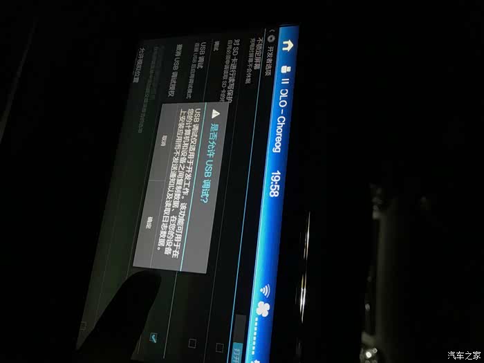

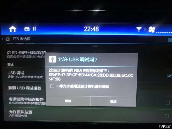

12.进入开发者选项之后,找到”USB调试”这个选项,勾选,然后是否允许USB调试?点击确定。
13.接着打开电脑的手机助手点击连接。
14.车机会跳出“允许USB调试吗?“点击允许。
电脑会给车机下载手机助手,等待几分钟之后电脑便会显示连接成功。

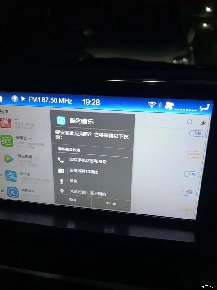

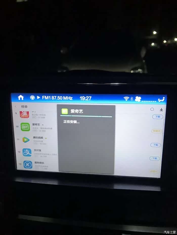

上述操作过后,电脑打开手机助手,软件会自动在车机上安装手机助手app。车机就跟电脑连接了。接下来就是操作电脑了。(电脑必须是联网状态哦,若你附近没有网络就用手机创建热点让电脑联网)操作就像电脑帮手机装软件一样简单。
软件直接搜索你想装的APP便可。电脑自动帮你下到车机上!
或者直接打开刚才车机上安装的手机助手直接搜索软件,安装便可。
安装软件的模式界面就跟安卓手机的流程一样。

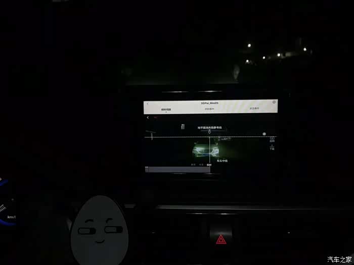

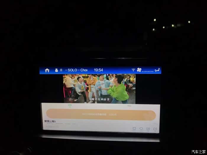

安装好盯盯拍之后直接打开连接记录仪,以后不需要打开手机看了,完美~!

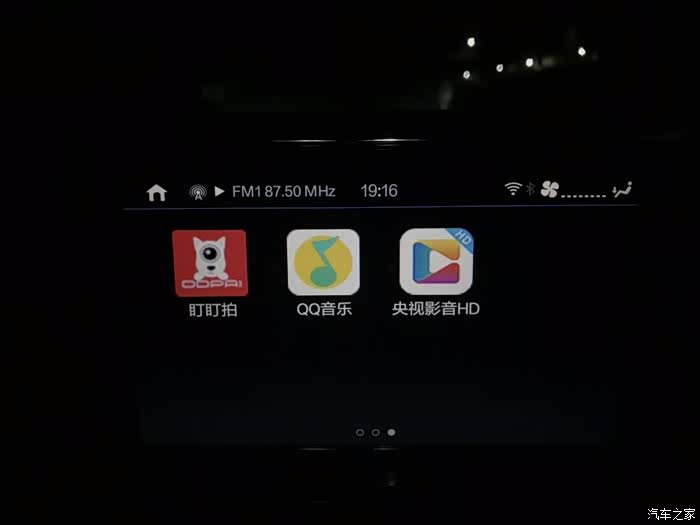

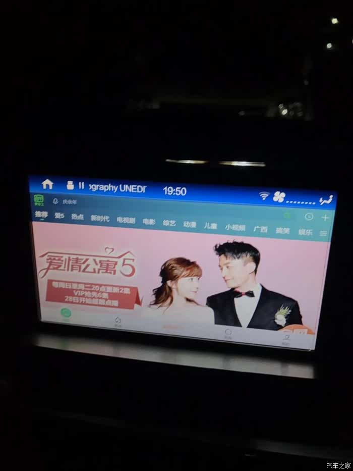

车机上已经安装的app
软件都能用。
以后家人听歌久了可以开电影给他们看了。前提是必须要用手机的热点才能观看,所以,你手机必须是无限流量才行哦,土豪请随意!

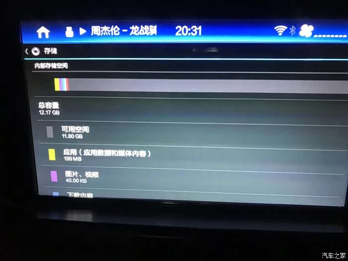

车机的存储空间为12G多,容量还是很大的。
