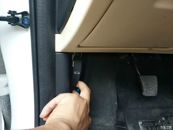

下面进入今日的主题,更换空气滤清器需要把发动机机舱打开,逸动打开盖子的开关在主驾离合处,就是手这个标志
拉开上图开关后,发动机舱轻轻弹开了

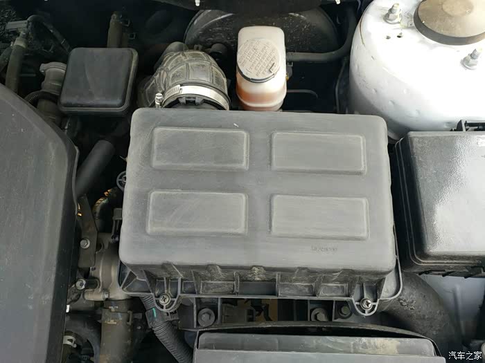

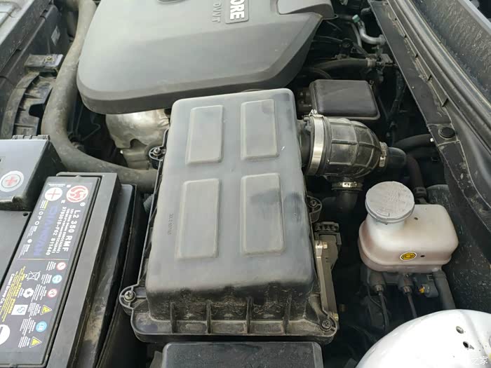

找到滤清器位置,滤清器外面是用盒子包裹的

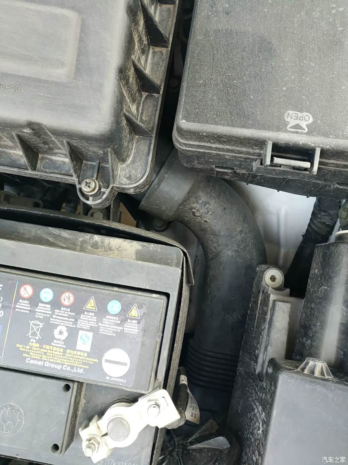

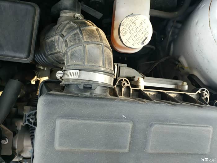

前端连接进气口管,也就是这根粗管子
末端连接前往节气门软管

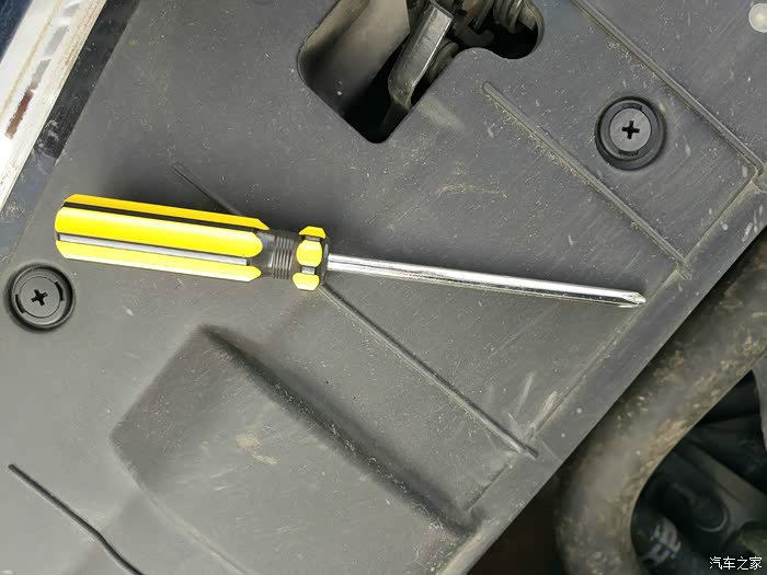

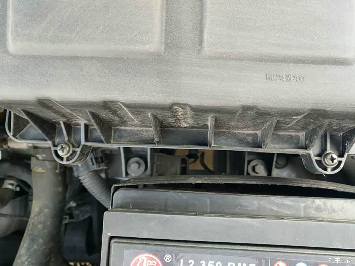

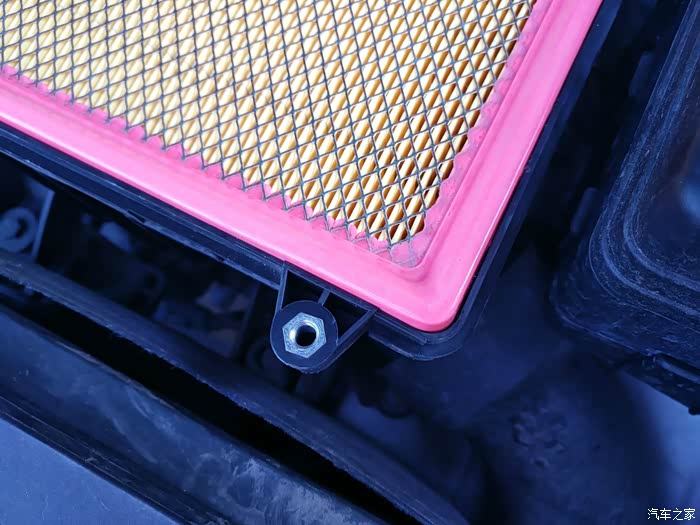

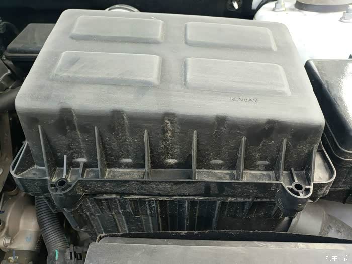

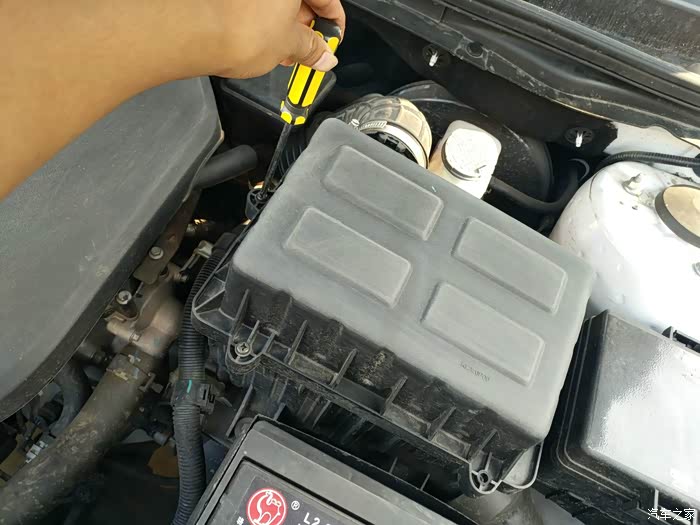

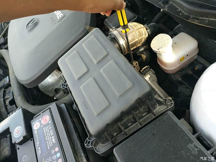

空气滤清器由五颗这种螺丝固定

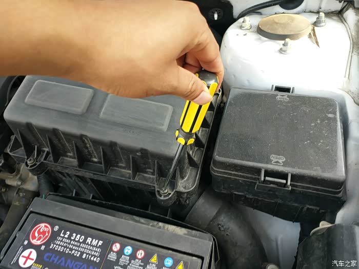

整个过程只需要一把这种十字改刀就可以了

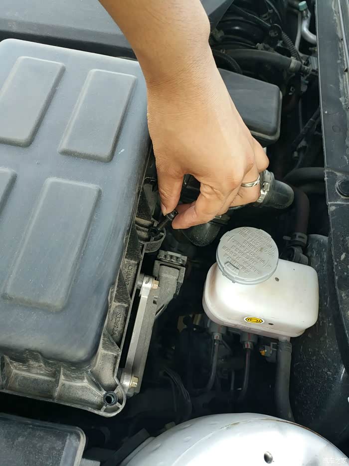

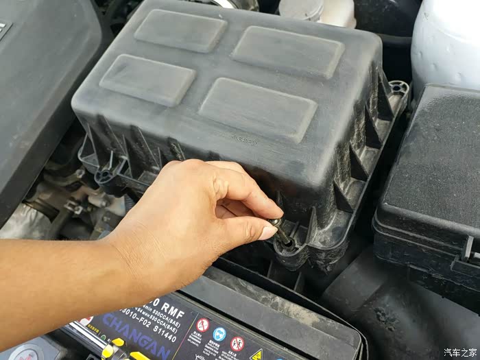

用十字改刀把滤清盒固定螺丝拆下来

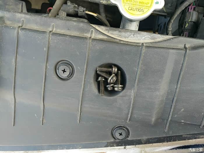

总共五颗已拆下,拆下的螺丝一定要放好,避免掉了

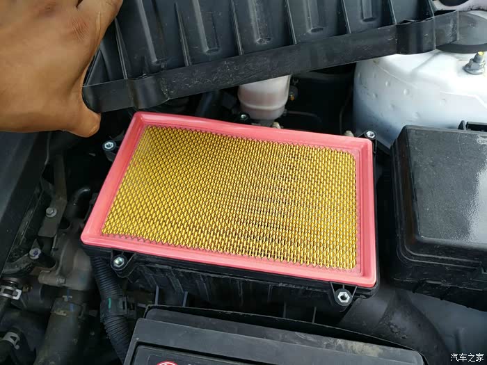

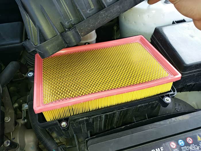

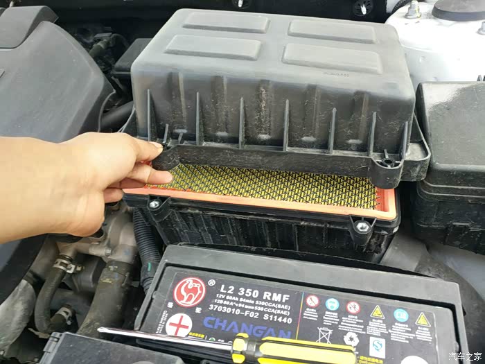

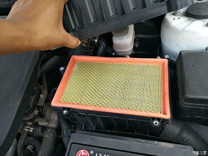

螺丝拆下后,就可直接把滤清器盒子打开,就能看见里面的滤清器了

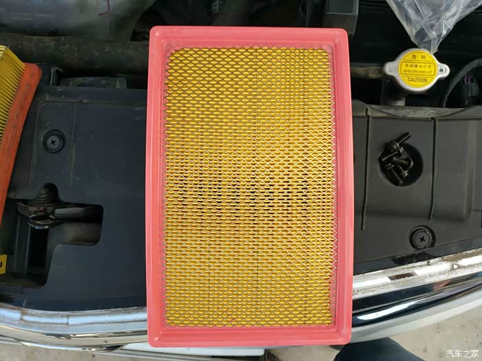

汽车进气全靠这个滤清器对所有空气中的杂质进行过滤,滤清器样式有很多种样式,逸动就是这种长方形黄色的

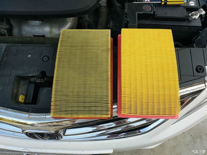

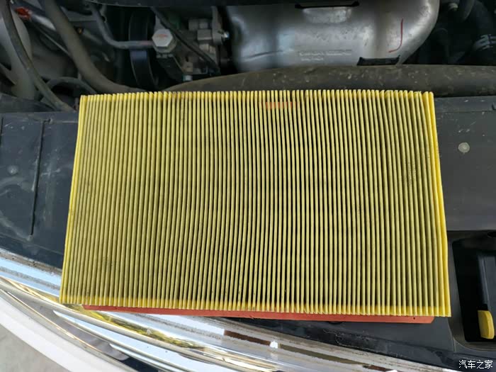

看看拆下的空气滤清器,除了滤纸内的灰尘外,其它都非常完好,所以这个滤清器还未达到更换状态,但有多余的就直接更换了

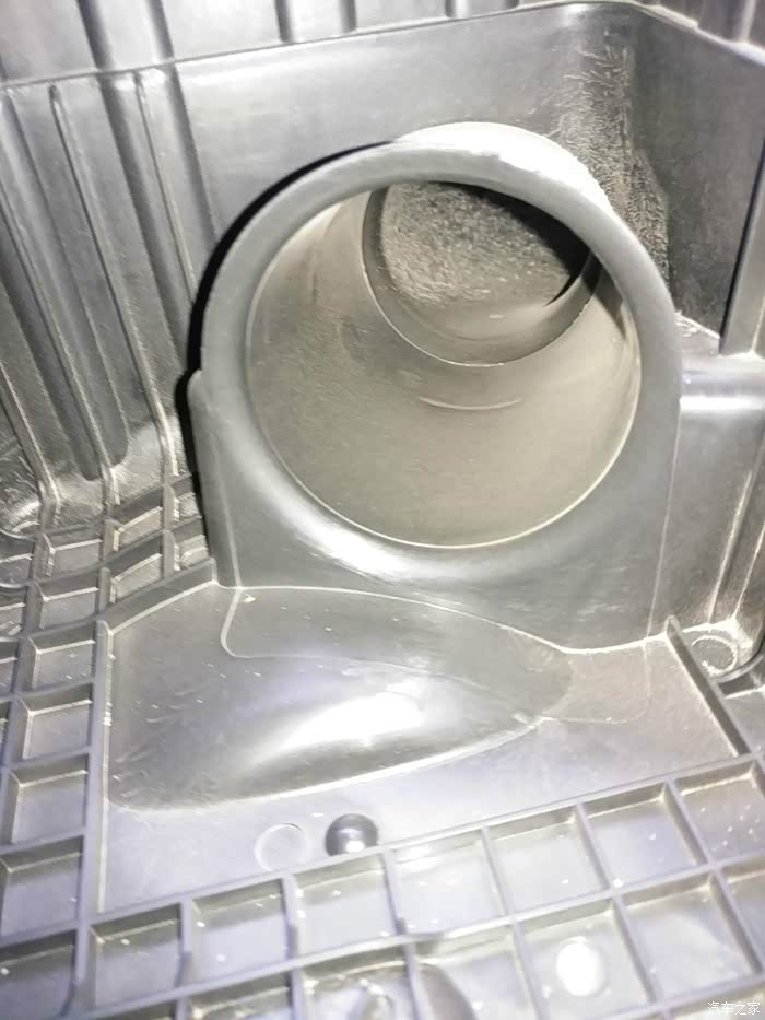

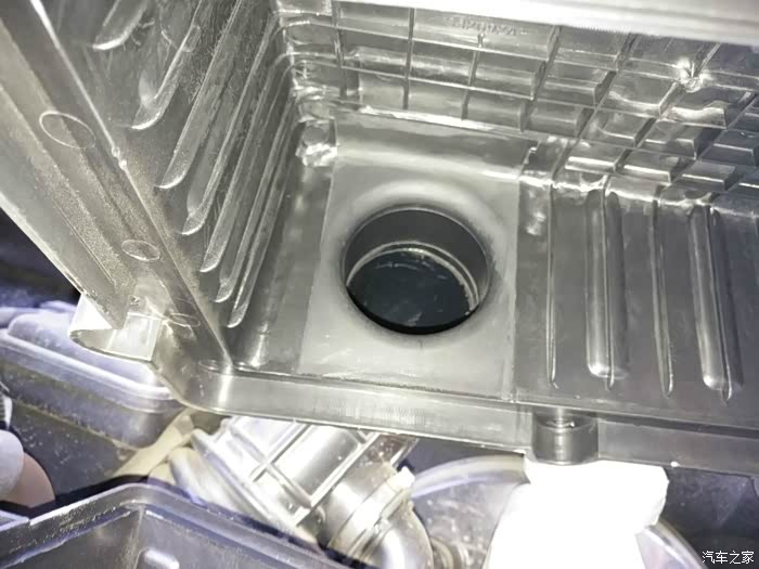

滤清器拆下后,滤清盒子内就能看见进气的管子口子了
滤清器盒子盖上的口子就是出口到节气门的
管子内也积累了大量的灰尘,这个不能直接进行吹扫,如果要吹扫最好把管子接头拆开,这次我就未对这里面进行吹扫

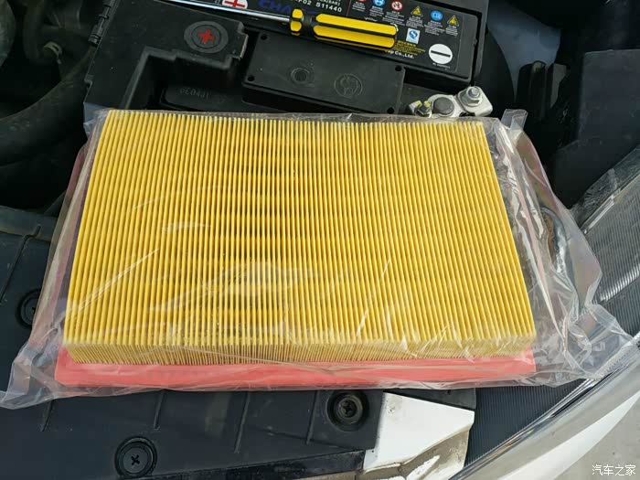

这个新的空气滤清器就是我哥给我的,逸动的什么配件,无论大小,他那里都有
新滤清器就包装盒里拿出来后,还有一层包裹着
新滤清表面看起真的一点灰尘都没有

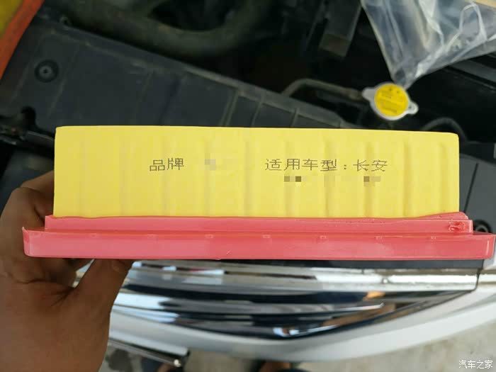

再看看侧面,写着适用车型
新旧滤清器对比

开始把五颗螺丝依次上到盒子上固定好
再用十字改刀进行拆紧
很快五颗螺丝已拆紧,整个更换过程就是这样,相当之简单
