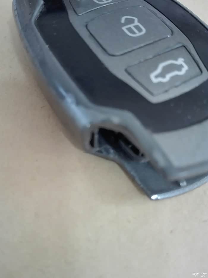

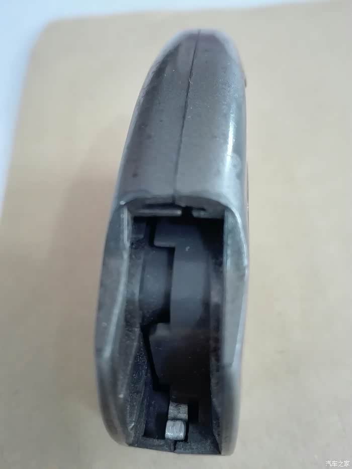

装钥匙的位置有个小口子。
换这个角度看看,钥匙伸进去一翘就开了,轻轻的哈。

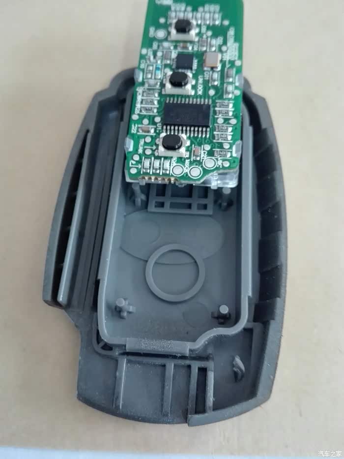

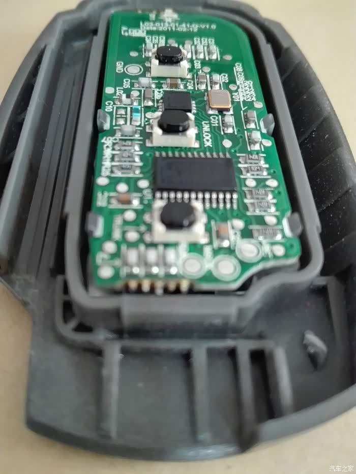

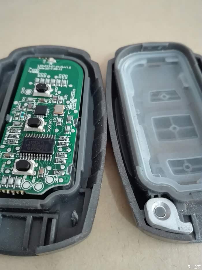

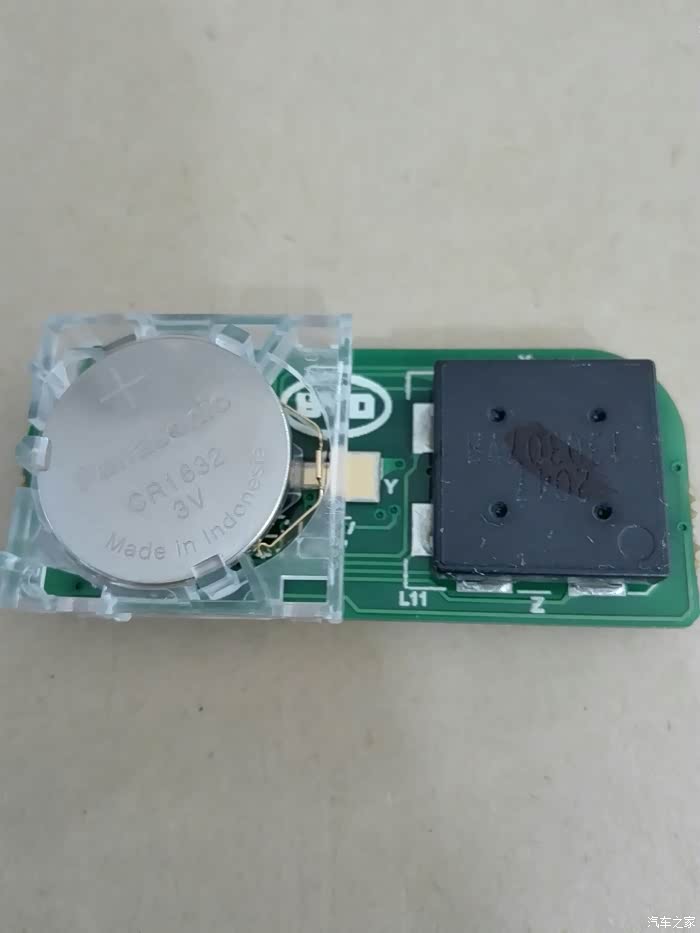

钥匙一分为二,里面一半是按键部分,一半是线路板部分。

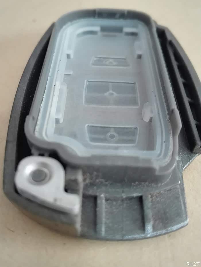

里面灰尘还不少呢,打开了正好刷一下吧!
电子部分看上去还是很精密的,我们不懂,我们不去管它,我们就换个电池而已。
里面没固定,倒出来就好了。

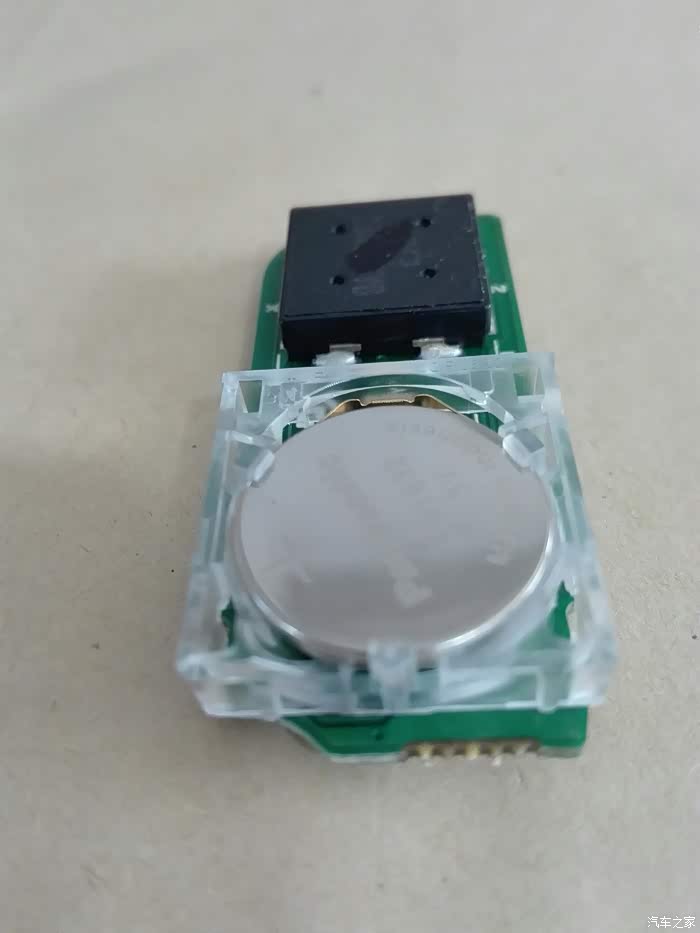

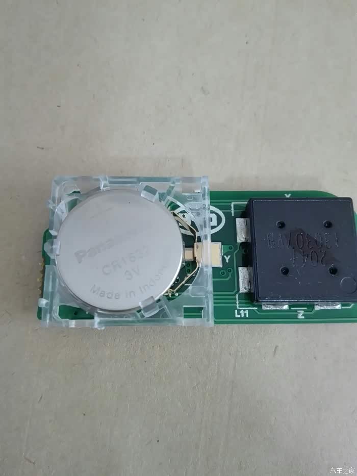

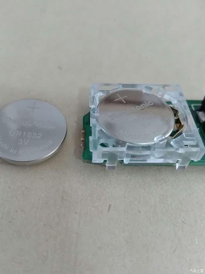

看到电池了。
上面有三个白的小卡子,轻轻掰一个,电池就拿出来了。
话说旧的不去新的不来,
其实新的来了旧的你就去吧!

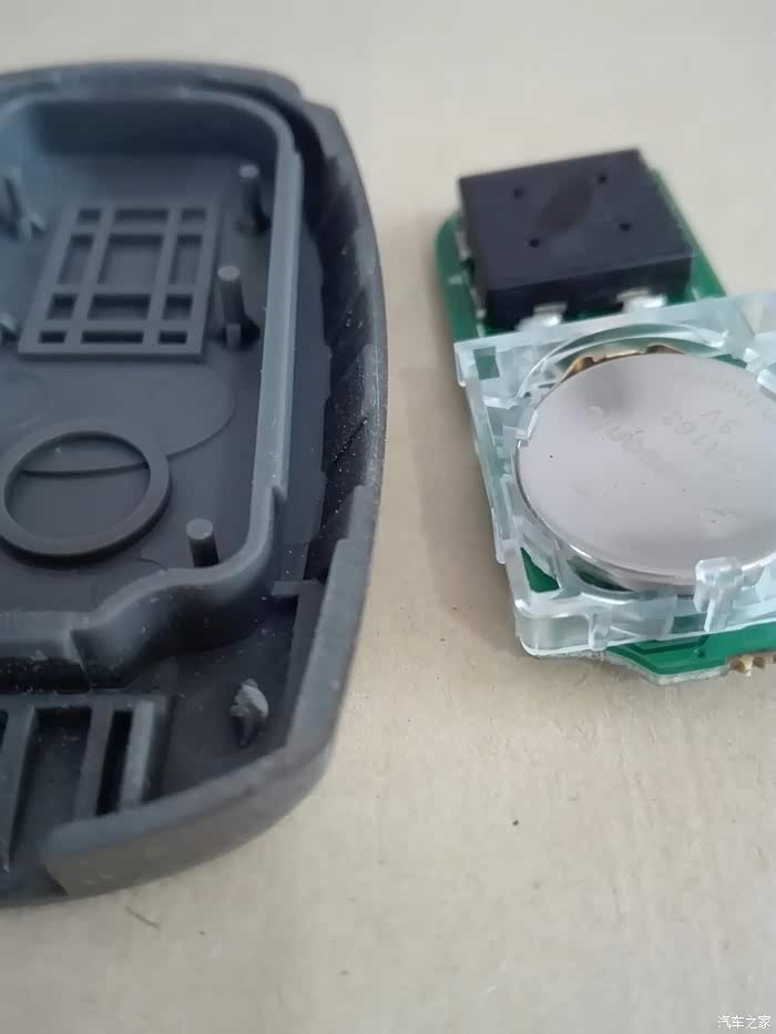

简单的就换好了。
按这个原来的方向放回去就好复原了。

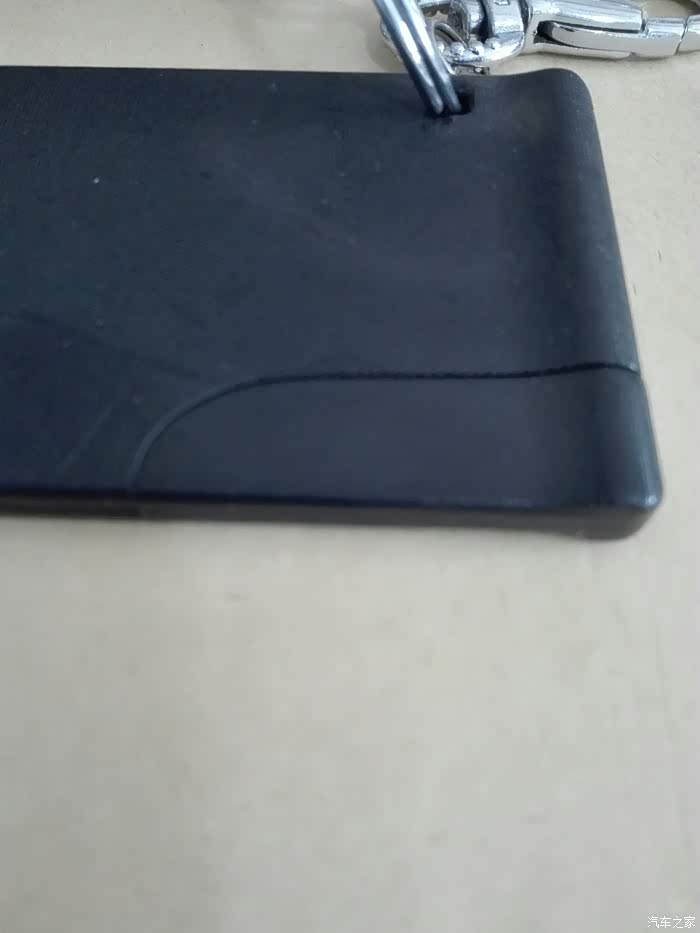

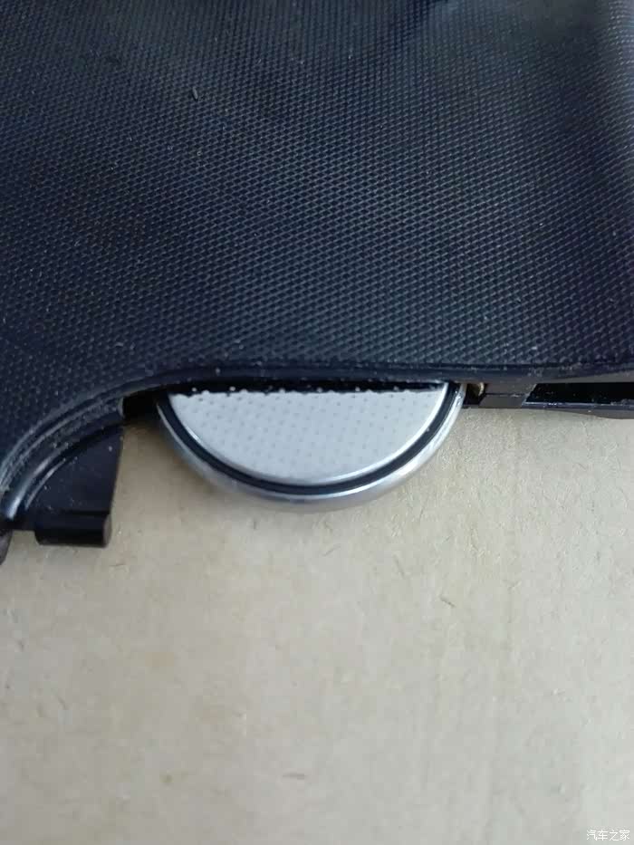

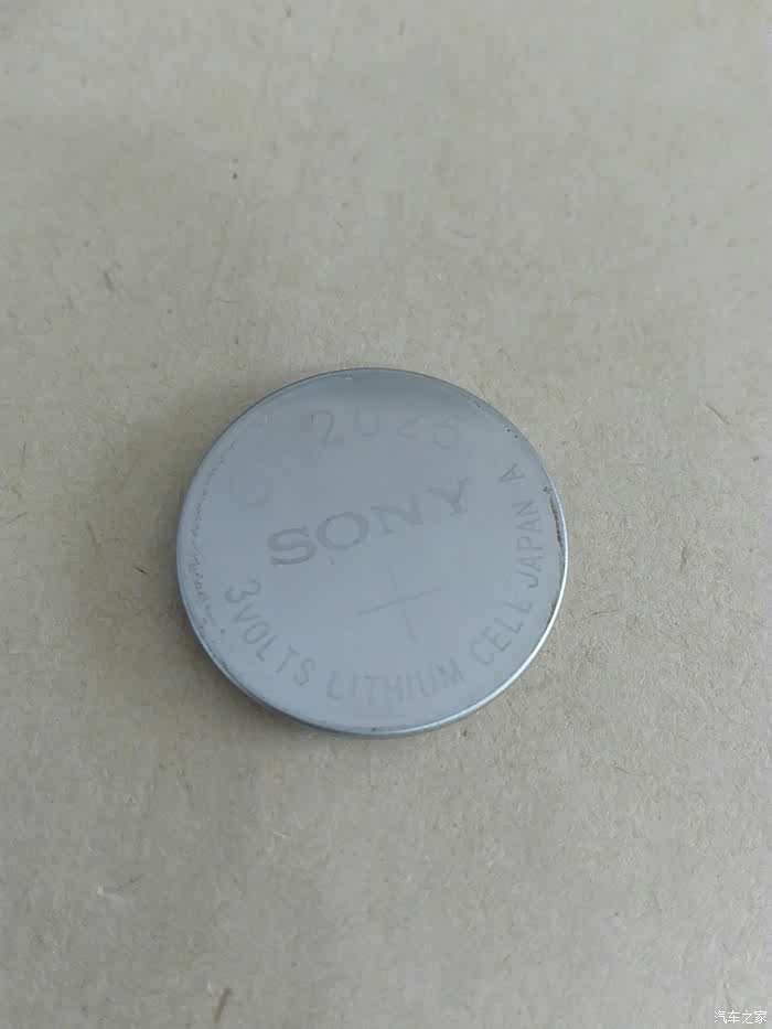

拔出钥匙就看到电池了。
拔出旧电池,装新电池,记着按原来的方向吧!

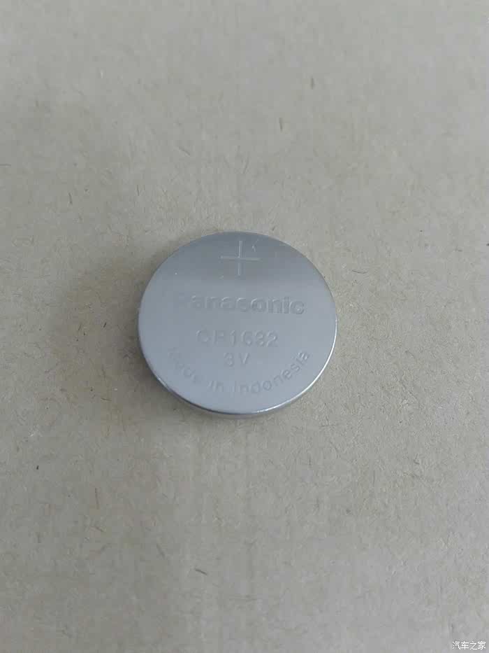

电子板的电池是CR2025就是说直径20厚度25。
遥控器的电池是CR1632就是说直径16厚度32。

装钥匙的位置有个小口子。
里面灰尘还不少呢,打开了正好刷一下吧!
里面没固定,倒出来就好了。
看到电池了。
话说旧的不去新的不来,其实新的来了旧的你就去吧!
简单的就换好了。
按这个原来的方向放回去就好复原了。

拔出钥匙就看到电池了。
遥控器的电池是CR1632就是说直径16厚度32。 好了,就分享到这里吧!小锐锐到现在开了二十七个月,开了两万七千多公里了,除正常保养外,就换过雨刷,补过一次胎,现在换换电池,别的问题到现在还么有,也许是我们神经大条,没有发现,也许,这车确实还行,希望一直这样保持下去吧,本贴完,祝朋友们周末愉快。
