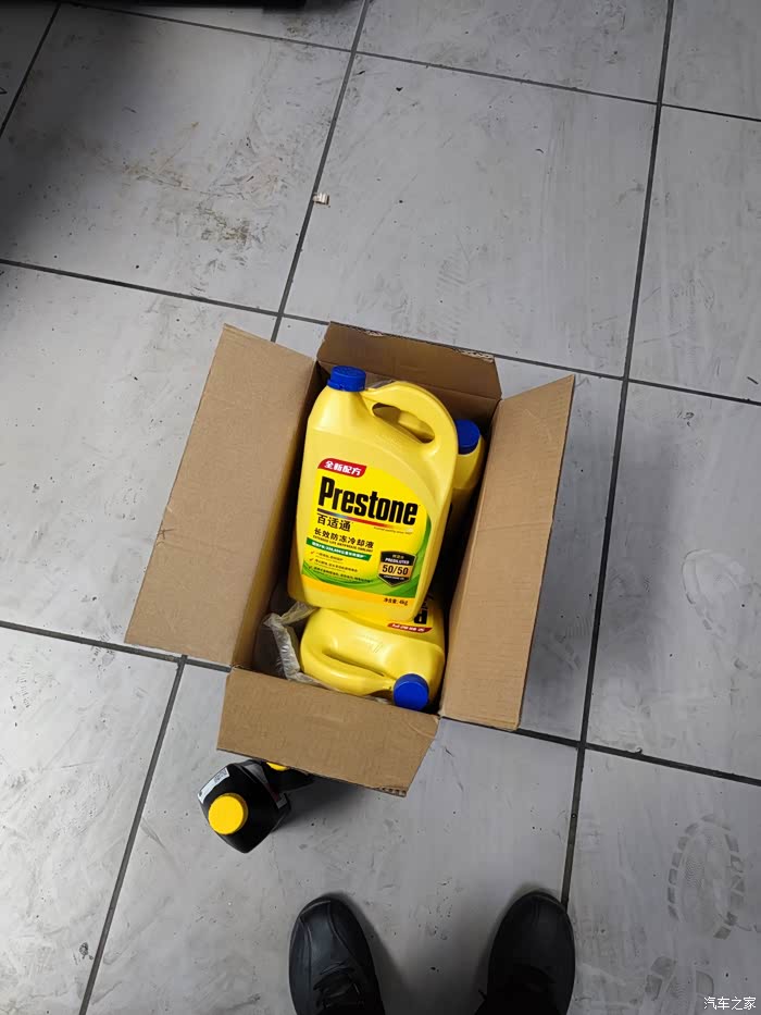

前段时间jd活动买的百适通的新款防冻液,7年35万公里那款,理论上是吊打广汽原厂的防冻液,说到广汽gs8的防冻液还有段故事,之前因为这个召回过,副水箱大面积出现渣渣,几乎全范围中招,换了镀锌水管,软水
为何不是ate,因为这个活动便宜啊,参数跟ate sl6差不多,也是低粘度,寿命一样

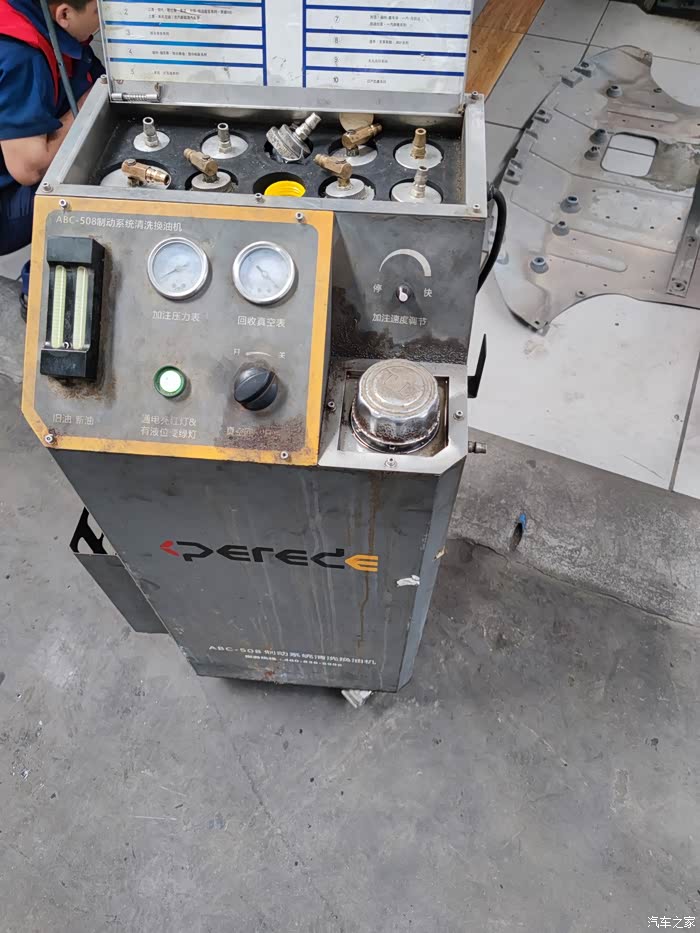

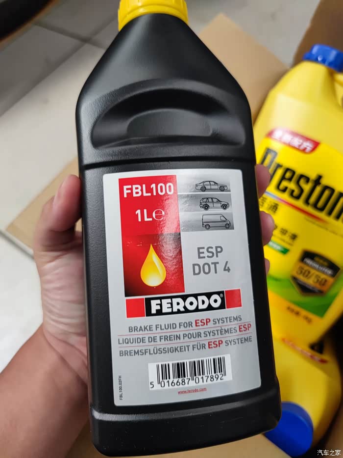

换刹车油,下面四个分泵一起抽上面压进去的机器,很快就搞定两瓶刹车油,不用排空,方便快捷,同步拆掉发动机护板,准备放防冻液

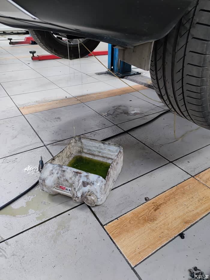

原厂的绿色防冻液,看着还行,只是不那么清澈了,也就才3.2万公里

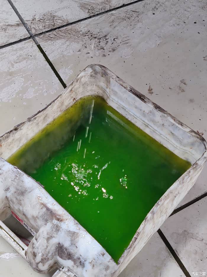

细看,绿还是挺绿的,因为防冻液消耗挺快,时不时会补充一些电装的,电装的比广汽的绿一些,混合起来就更绿了

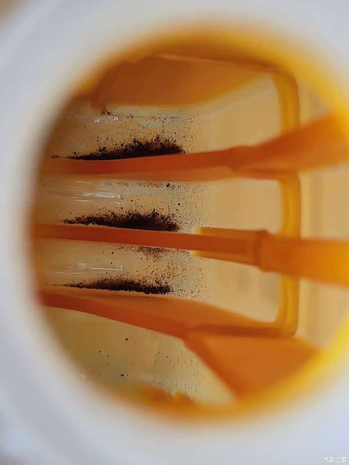

重点来了,就是这种渣渣,广汽官方的说法(广汽官网有个声明解释),这个不是铁锈,而是什么结晶和软水管脱落的胶皮,不影响性能寿命,其他人信不信不知道,我是不信的,希望百适通这个新款倍嘉技术的防冻液能缓解缓

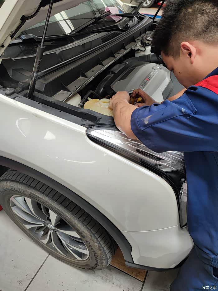

叫小工把副水壶拆出来清洗干净再装回去,不知道为何gs8这个水壶那么容易发黄,不知道是不是老化了,这么容易老化,家里另外两台车十几年都没这种情况

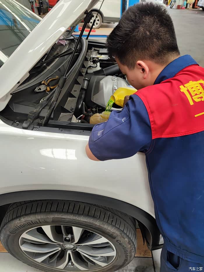

熟悉的荧光黄绿色,第一次用了一桶半,然后打着车,踩油门到节温器打开风扇高转速散热一阵子,循环了,然后再放一次,不全放,一桶左右,剩下半桶以后补充用
