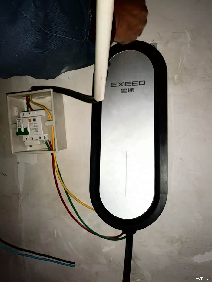

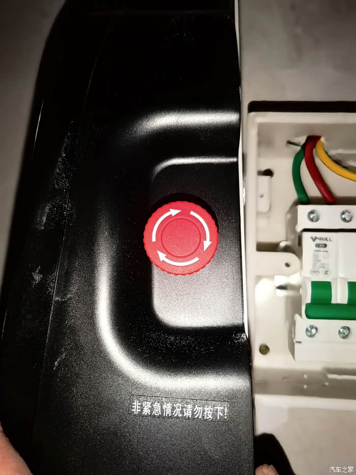

购车赠送的家用充电桩,配带的紧急按钮

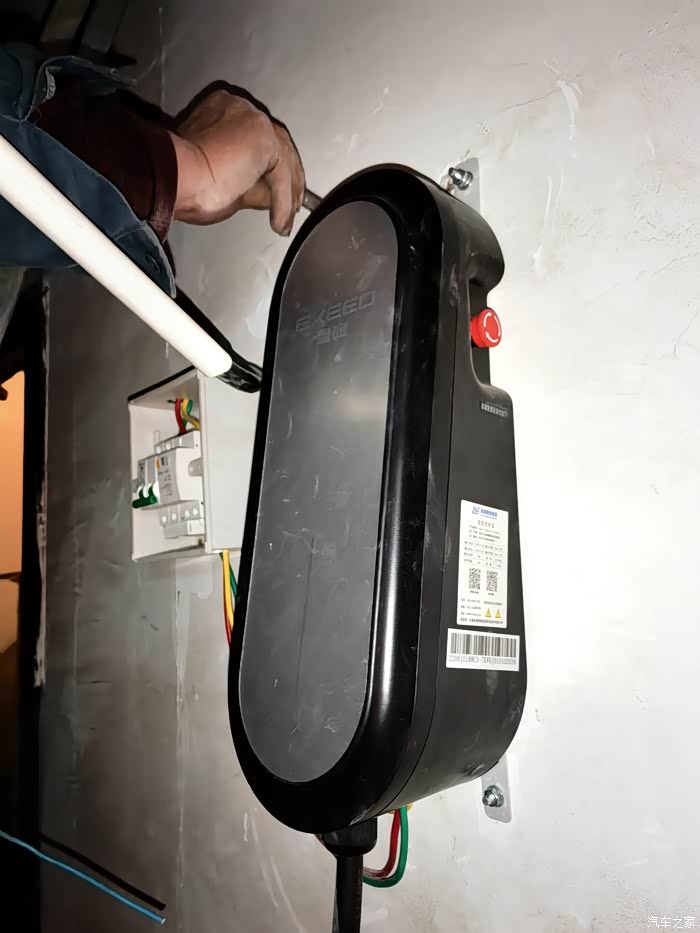

安装设备还是比较方便的4颗螺丝固定盒体,4颗膨胀螺丝固定安装好的盒体,另外还有4颗膨胀螺丝固定枪头支架
电线选用的是国标6方的纯铜三芯线,入火先接了一个保护器
保护器是两项的接地线直接接到充电桩接地端

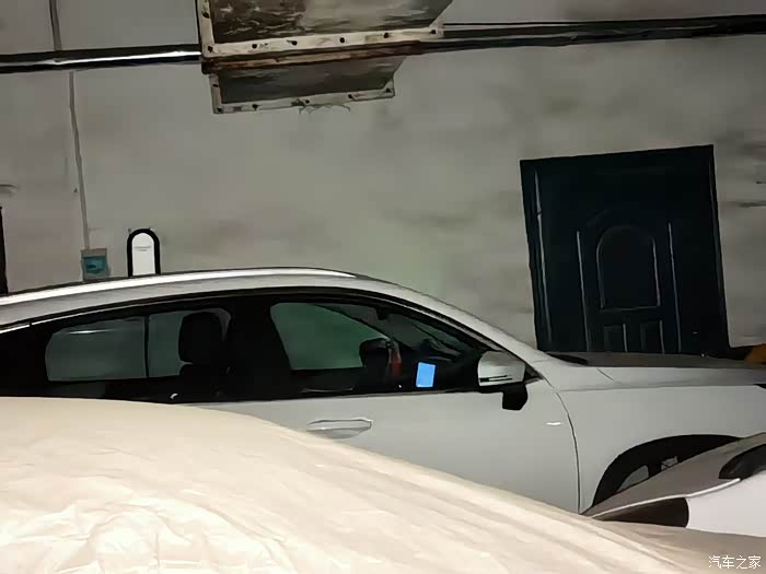

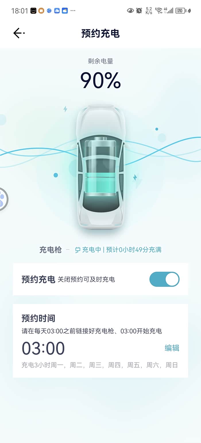

充电桩的效率就是比充电枪快,据说馈电状态下2个多小时即可充满,确实比随车枪的5,6个小时快多了,有空要好好试一下。

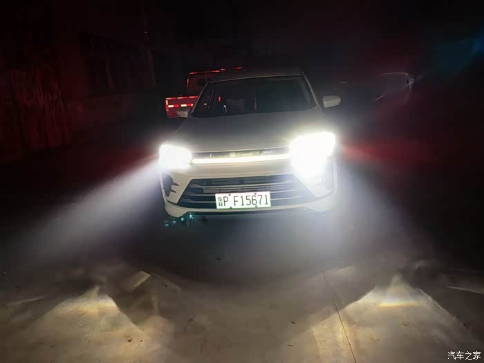

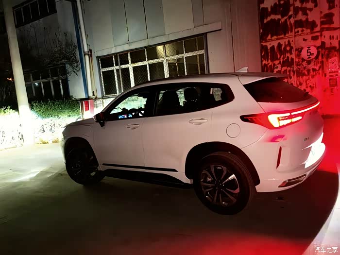

灯光效果一点不比其他品牌差,感觉还要好一些
贯穿式一体LED尾灯
侧面看灯
