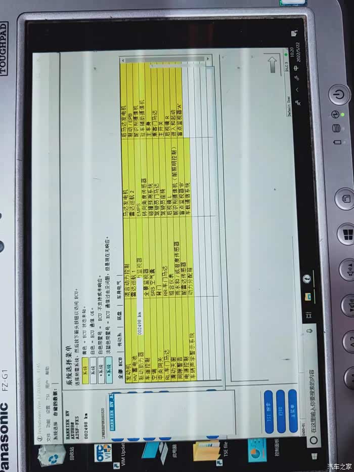

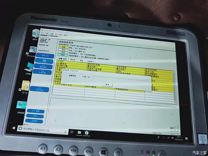

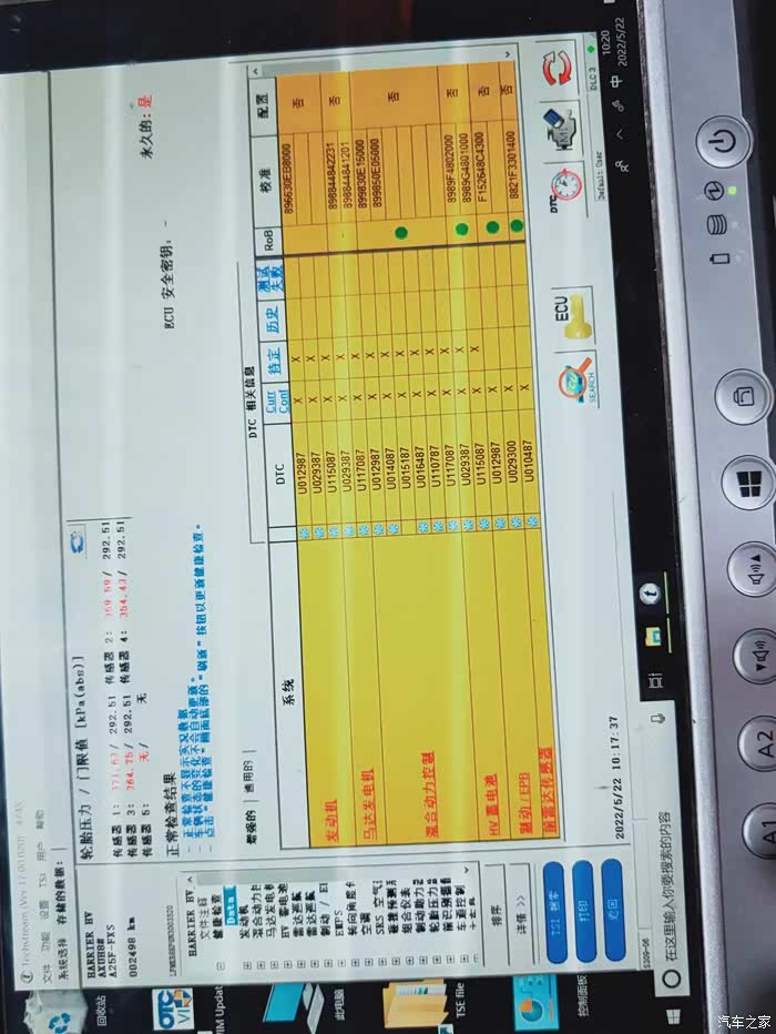

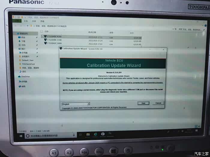

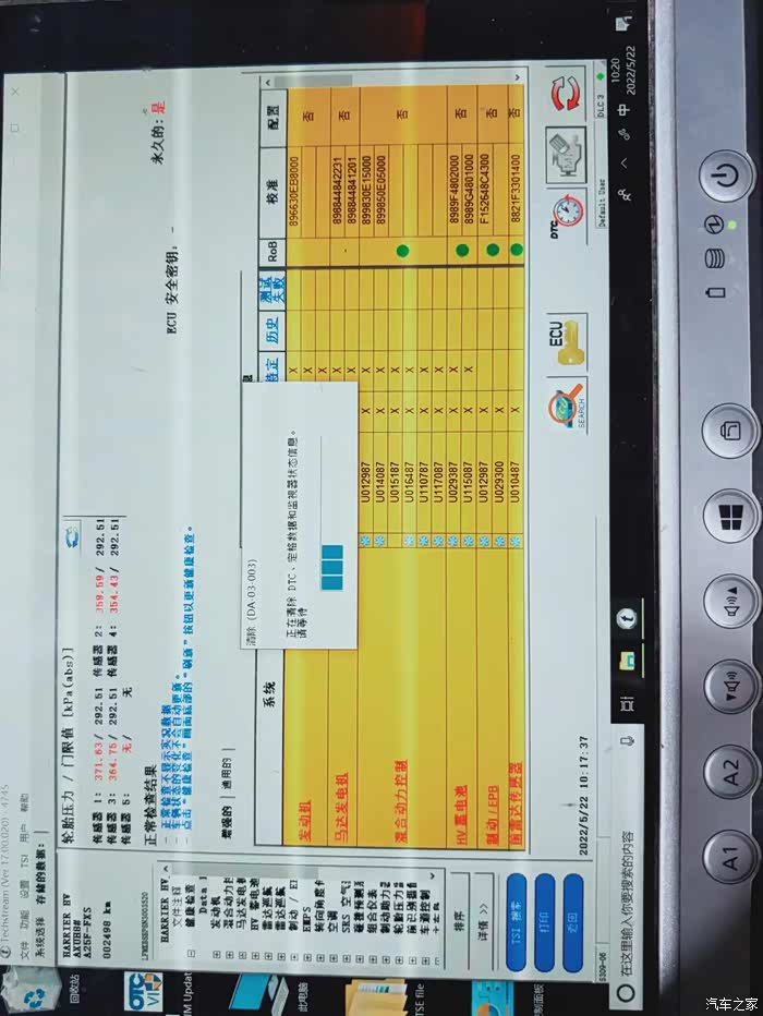

修理内容:为召回范围内的车辆免费升级制动执行器控制 ECU 的内部程序。
修理时间:大约需要 1 小时~1 小时 15 分钟。

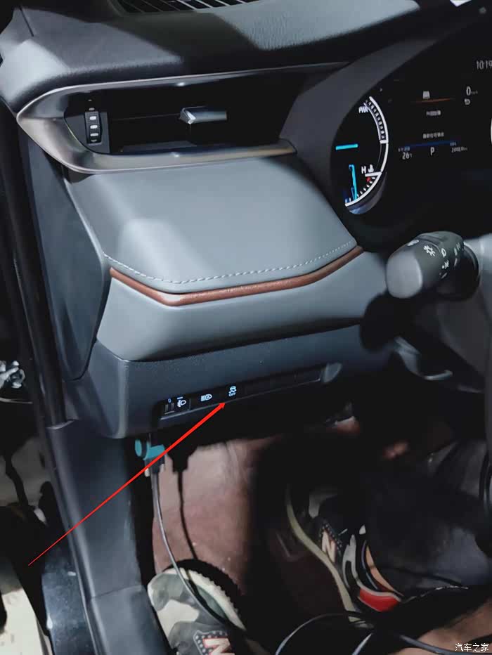

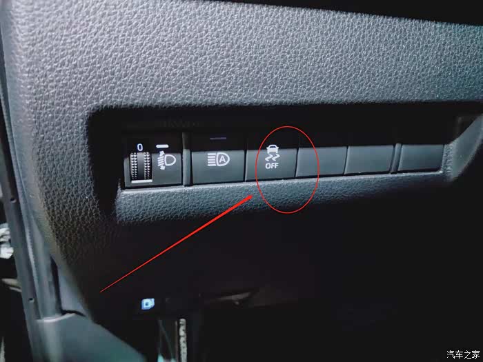

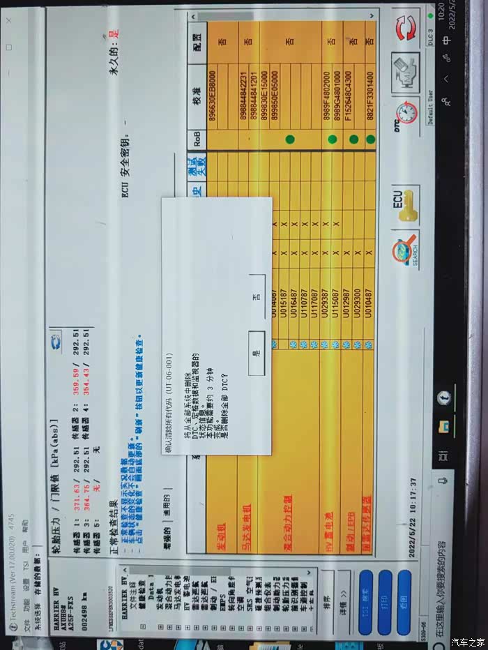

VSC(车身稳定控制系统)开关在这个位置

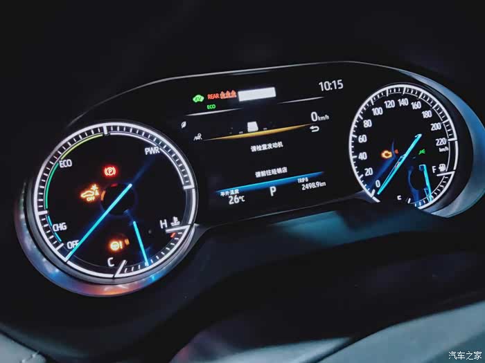

就是这个按钮,关闭后仪表会出现一个黄色的警示灯

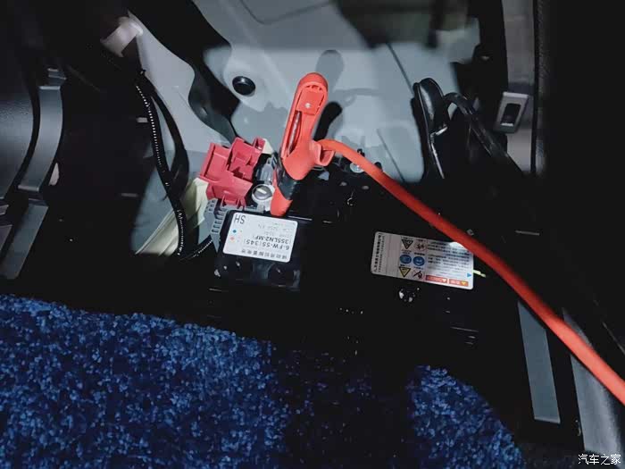

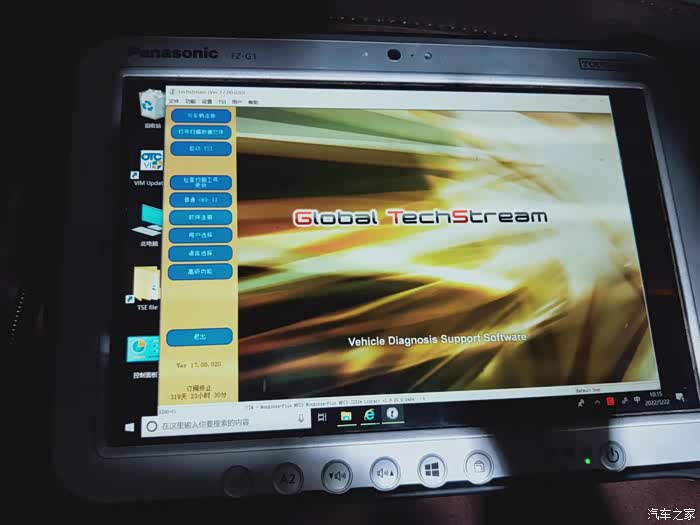

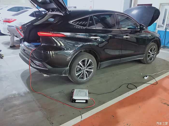

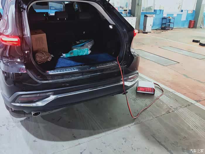

因为双擎车型启动用蓄电池安时较小,升级时间较长,需要外接电源防止蓄电池亏电
蓄电池在后备箱右侧,拆掉黑色饰板就可以看到了,外接电源正负两极一定要接对,要不就完蛋啦
