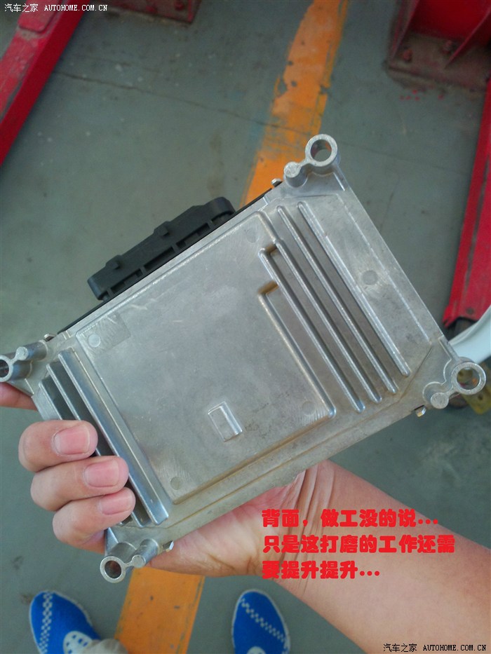

【年度大作--尾篇】我为巡航来之更换ECU-附试车视频-H530手动

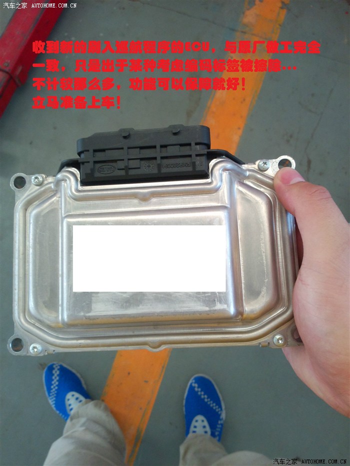

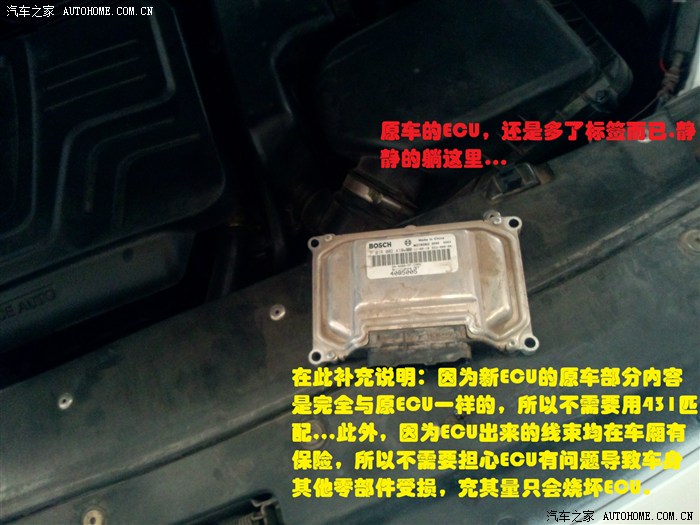

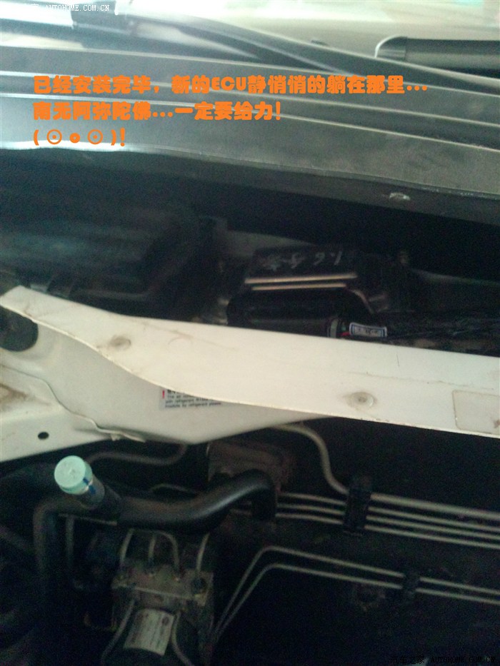

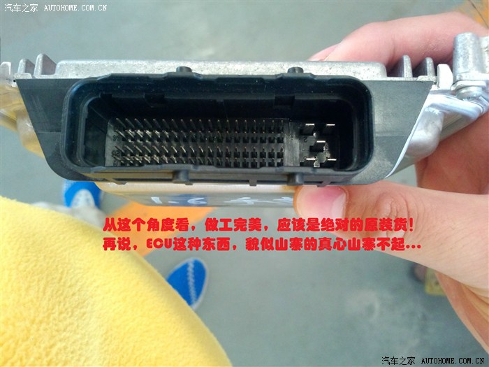

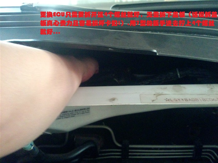

历经几天的快递奔波,终于写好巡航程序的ECU到手了...牛人遍地是,今儿特别多!
在此感谢技术牛人帮忙刷写ECU,联系方式及诸多信息我会在作业的结尾告知大家,废话不多说,直接上图:

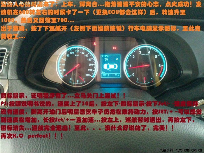

至此,所有巡航的工作全部完成了,接下来小弟抽时间去高速拍了几个视频...大家可以观摩下:

最后的最后,来一个最后总结吧:
1、按键作业作业地址:
http://club.autohome.com.cn/bbs/thread-c-2323-25773664-1.html
其实安装按键是最简单的,TB买130大洋就可以搞定,安装动手能力稍强的同学都可以自行安装,没什么技术含量,只要安装时候小心、细心即可。
2、ECU接线作业地址:
http://club.autohome.com.cn/bbs/thread-c-2323-25779145-1.html
原理其实也很简单,就是接了2跟线出来至一个接头而已,和灯泡接一个插销一样的道理。
目前得知接线方法有两种,1可以参考我帖子的做法,直接ECU通车身的大接插头,2还有另外一个方案是直接ECU接线通车内方向盘下面续流环的那2个巡航控制线(PS:H530车主这样接是完全没有问题的,原理同我作业贴的是一样的;至于V5,强烈建议V5动手能力强的车主实验下,个人觉得可行性99%).
3、尾篇更换ECU:这个就没啥技术含量了,只需要找可以刷ECU的朋友帮忙刷一下即可,原厂的可以完全放心,不会影响整车质保等,对于1.6自动的4S的431是否可以激活的问题,还在研究中,大家可以静待帖子更新
至于我找的刷写ECU的技术帝,是非常靠谱的,感兴趣的朋友可以联系下,有小弟这个小白鼠,大家可以放心的上了!
