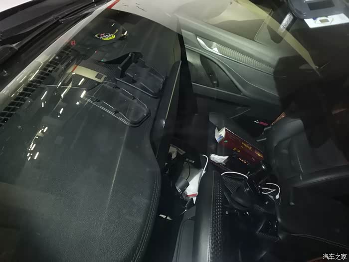

才拿到车那段时间没装沙石挡,前挡风玻璃上被路上的小石头淬了好几个小坑(俗称白点),虽然没有造成玻璃开裂(D90的前挡风玻璃质量还是很不错的),这种稍微大一点的小坑虽然一般情况下不会造成玻璃开裂,但是。。。。对雨刮片太不友好了,这东西拿去外面弄一处收你50元那是友情价,算了!反正我的动手能力还成,自己搞得了!

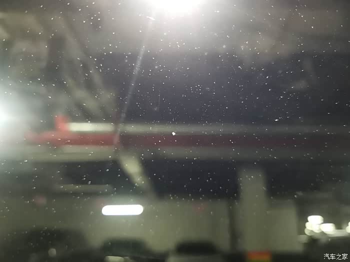

那些密密麻麻的小点是灯光下的灰尘,注意看中间有一个稍大的白点,那就是被小石头淬出来的

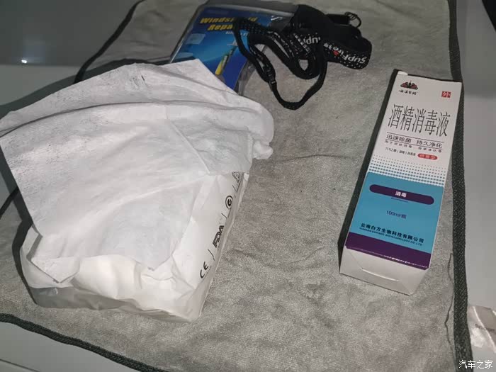

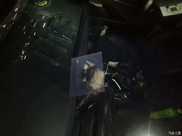

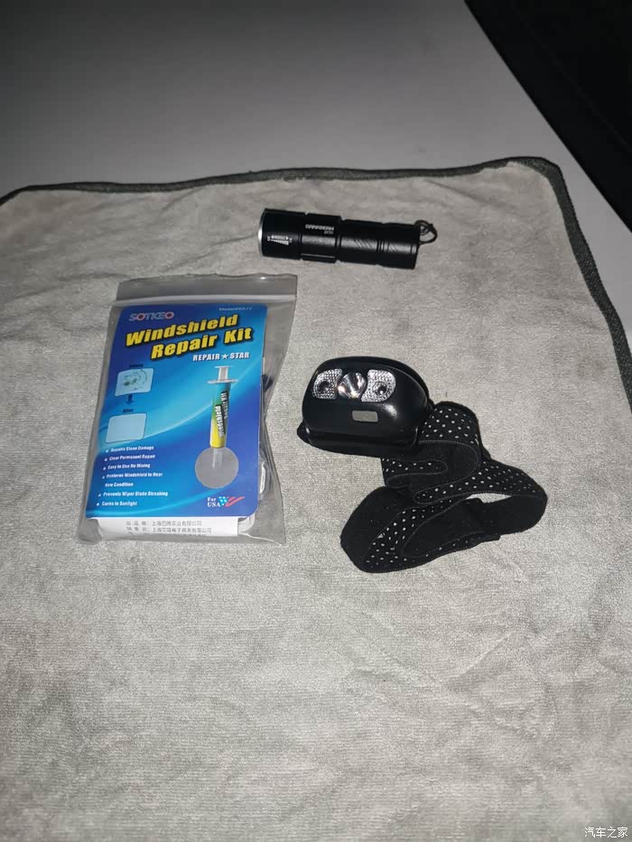

虽然车库有灯,但是不够用,头灯拿出来!那个小包就是玻璃修复套装了,另外还有一个紫外线固化灯!

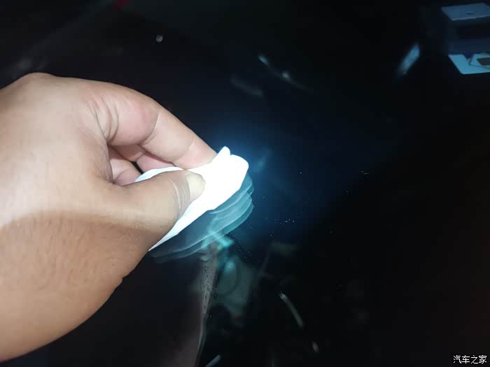

酒精和无纺布拿出来,得给玻璃先做清洁
用酒精把受损处周围擦拭干净

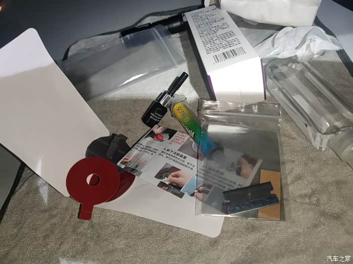

打开修补套装,一套实际上可以修复两处

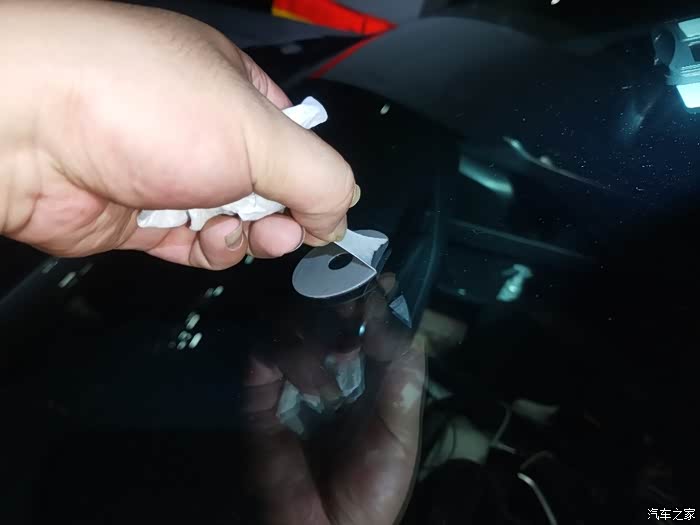

贴上底胶

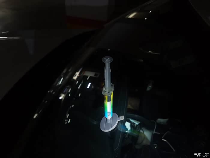

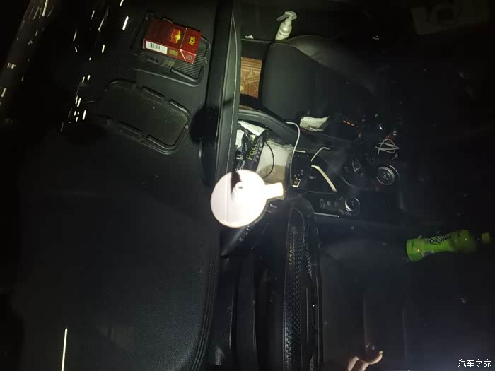

装上注胶底座

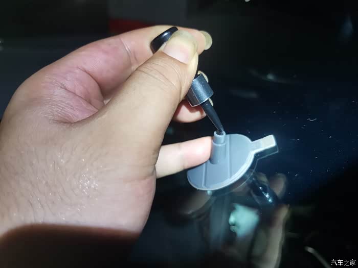

滴3滴无影胶进去

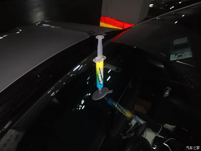

先抽真空
然后加压!抽压整个过程大概需要20-40分钟,这个要看伤得严重不来确定

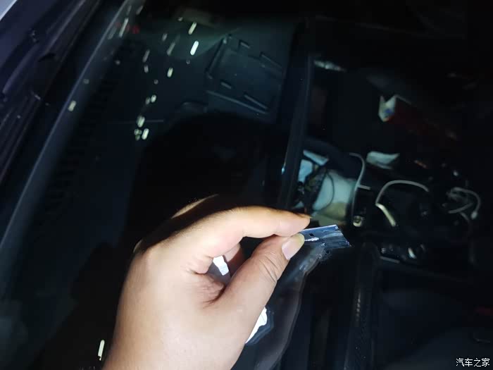

现在可以把底胶扯掉了

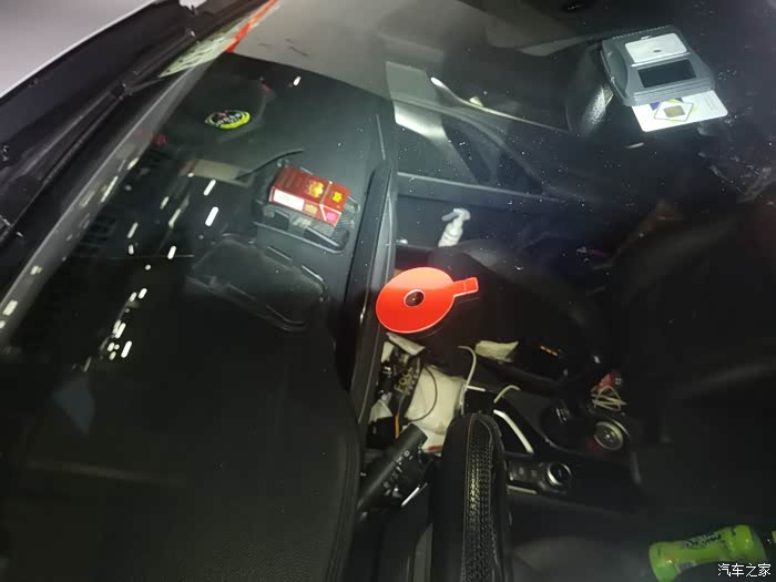

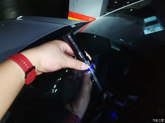

接下来是贴上固化膜,顺带在加一滴胶水

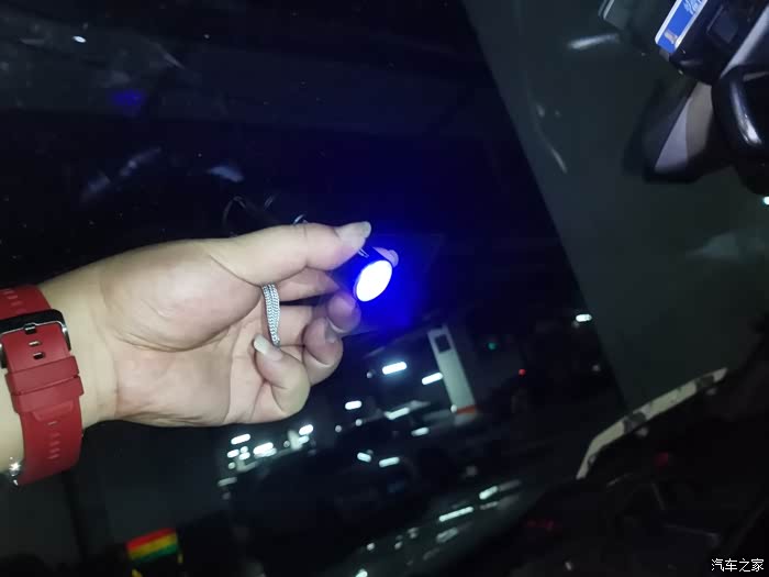

拿出我心爱的紫外线灯,顺便说一下,这个紫外线灯可以验钞,固话无影胶之类的,但是不能用于消毒!
直接怼上去,虽然半天开出去到太阳下面也能固话,但是。。。。。我节约!主要是固化灯只需要5分钟,丢太阳下面一般需要二十分钟以上。
固话完成,现在要耐着性子慢慢把多余的胶慢慢刮掉,然后在用紫外线灯照射5分钟让胶进一步固话!
修复后的玻璃,实际上对于小白点,这种修复还是会有一点痕迹,但是玻璃会是完全平整的了,这样的话对雨刮片就友好啦!
