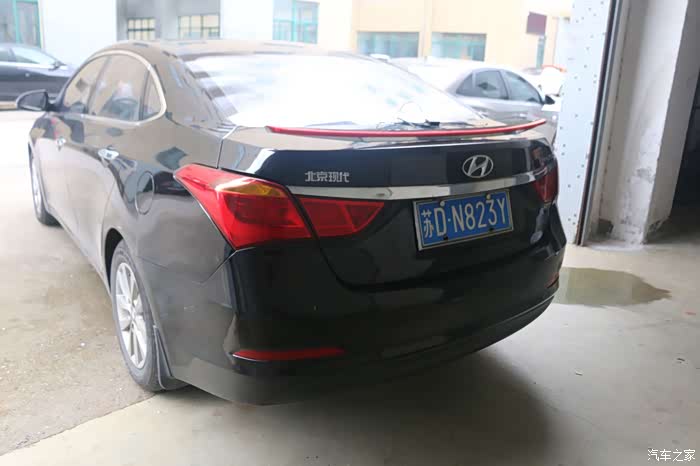

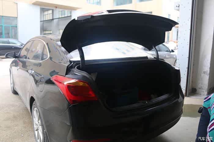

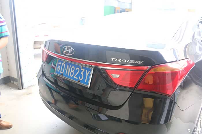

准备装车,黑色车,其实我觉得如果是白色车会更漂亮,更鲜艳。
工具还是很专业

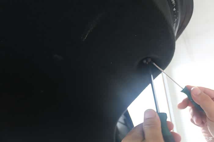

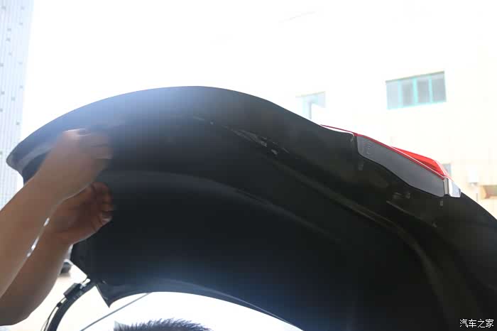

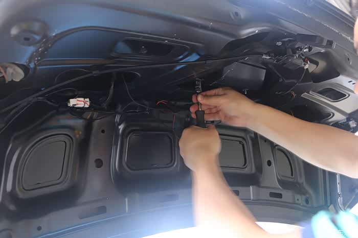

打开后备箱拆螺丝

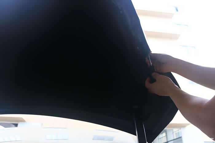

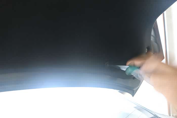

将后备箱后面的黑色的挡板上塑料螺丝卡扣拆卸下来
这个上面一共好像有十来个塑料螺丝

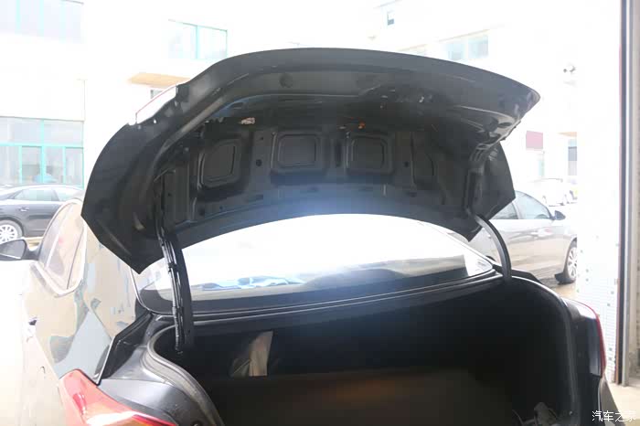

将黑色遮板拆掉后,就是这样

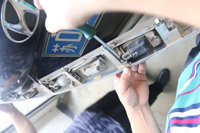

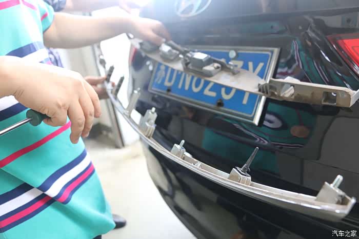

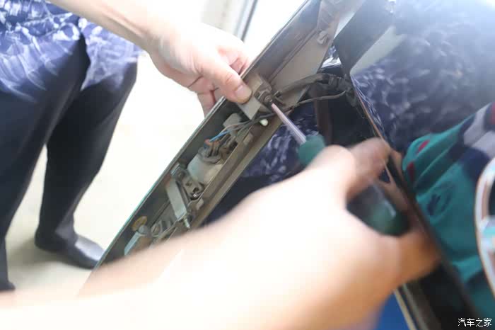

直接可以看到电镀条背后的螺丝,将螺丝拆卸下来

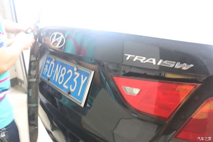

取下原车的亮条

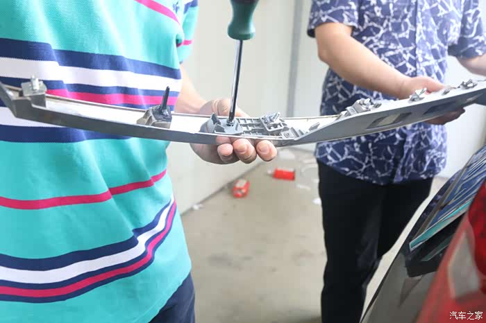

将亮条上的螺丝和一些部件拆卸下来,后面还是会用到的
将其他塑料件拆下来,保留。只将亮条部分取下来就行了
在拆塑料件的时候要小心,别将东西弄断了
原车的电镀条就很轻松拿下来了

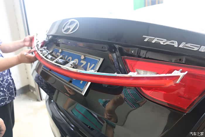

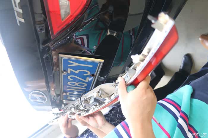

将改装贯穿尾灯替换装上去,把刚刚拆下来的小部件再装到贯穿灯后面
装备装在车上

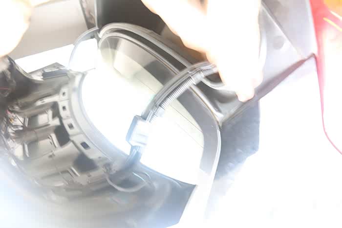

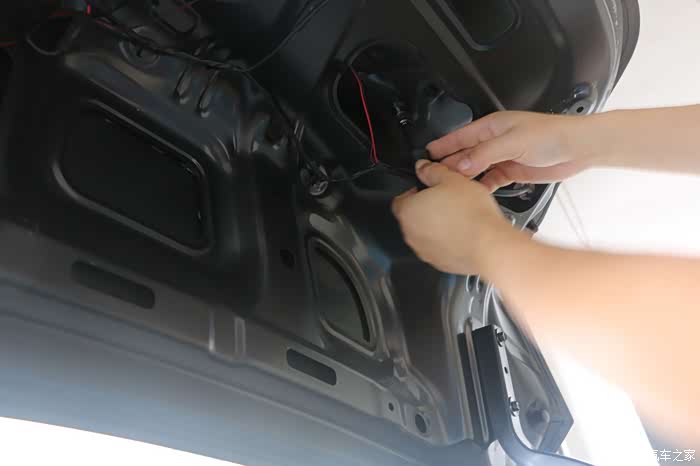

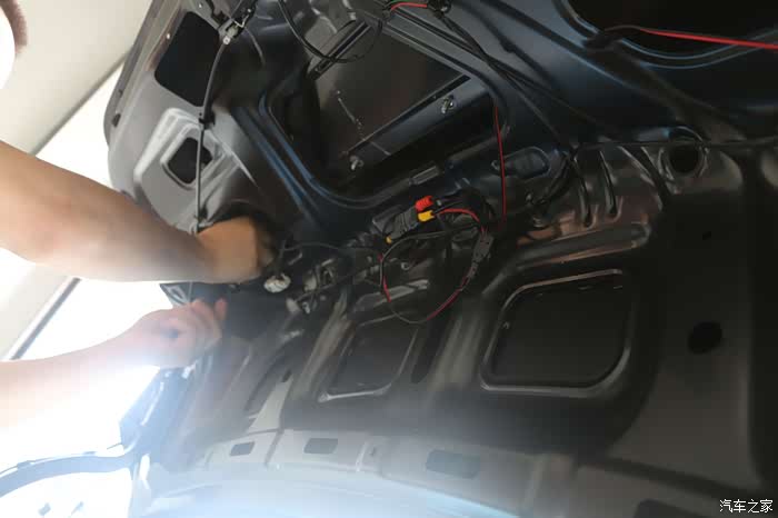

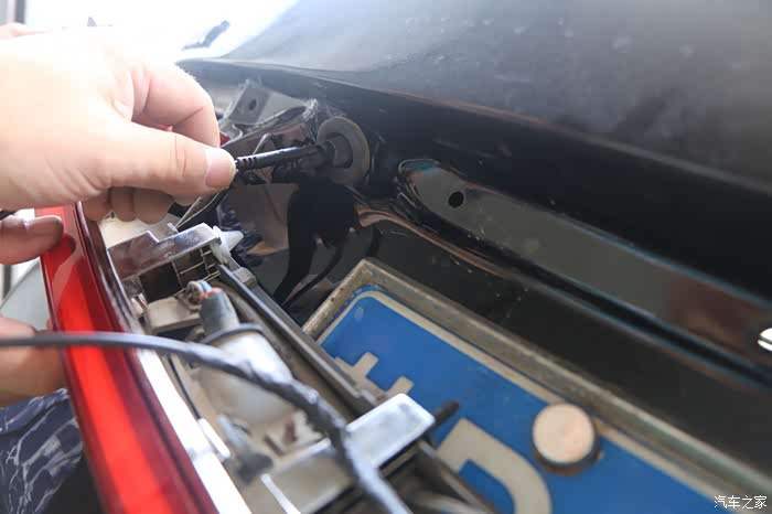

贯穿灯后面的线束插头,从这个位置穿线进去
贯穿灯就原车位固定安装好了。

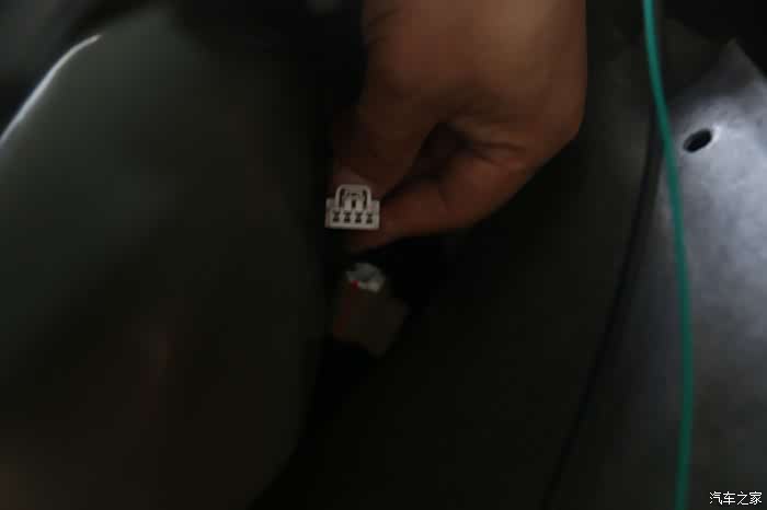

没有复杂的接线,只要将原车外侧尾灯的插头拔下来,直接对插转接插头就可以了,还有一根很长的转向线,接到副驾驶的插头上即可。
将线束布置好,影藏好。

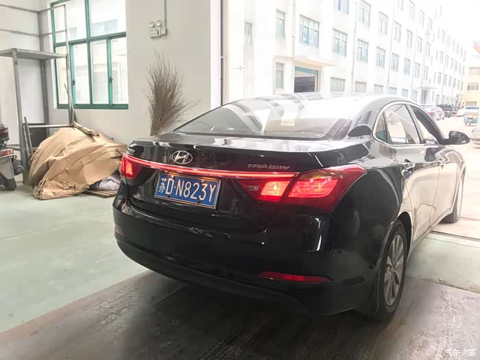

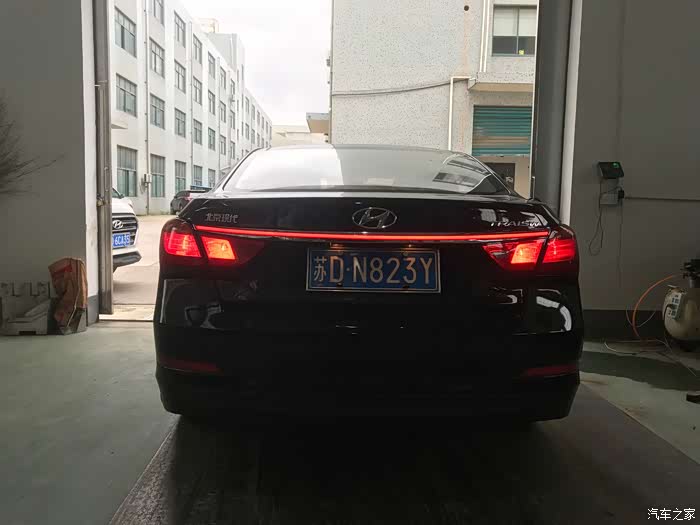

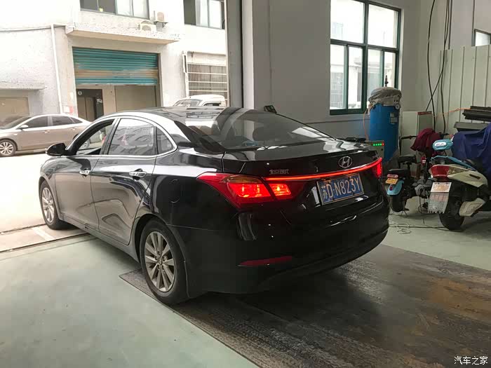

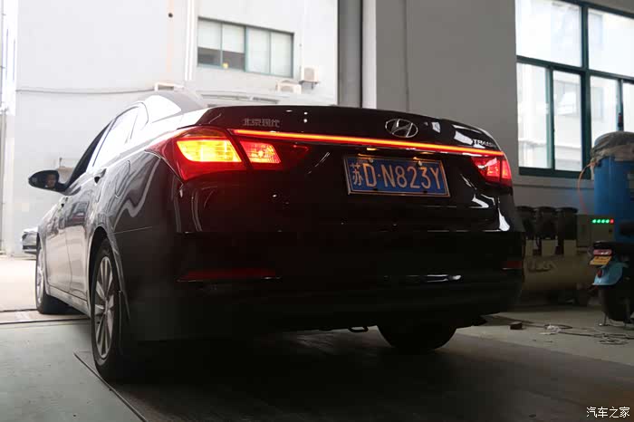

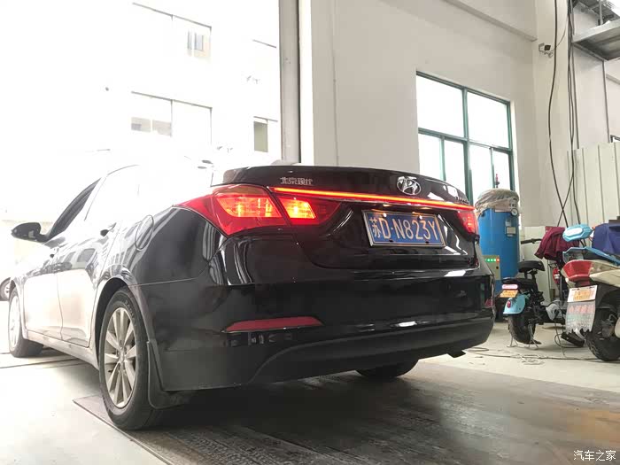

开小灯后,贯穿灯流光启动后一直常亮
明显感觉帅的很,总归来说,挺好玩的
刹车时候明显高亮警示
转向和大双跳时候是流光效果,后面我会上视频效果的
