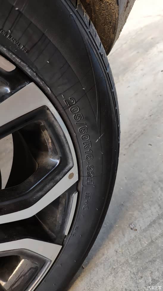

为什么要换胎,参考同级别远景3x,宝骏510基本采用R16/205/60胎,用车环境市区居多,但是悬挂加轮胎确实是都太硬了,不相信你们换上备胎试试就清楚了,感受太明显!

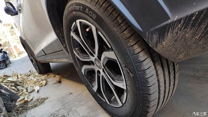

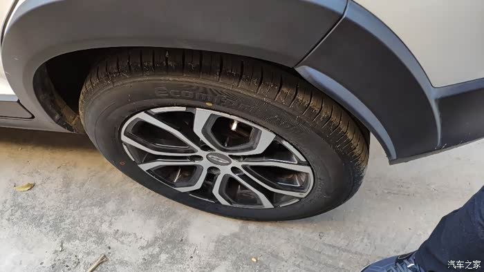

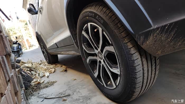

换胎后,默认胎压2.4。极限不蹭胎,不用做做4轮定位.以下为感受:
1、车身明显变高,车身后视镜与瑞虎3后视镜追平,视线更高些。
2、轮胎较软,过井盖和市区常见不平整路段,轮胎主动吸收一部分震动,悬架动作也显得相对从容,相对之前舒适度提高了。
3、操控,本车座椅包裹本来就不好,动力较弱,就不要提啥操控了,安全驾驶为主,提前预判。车胎软了,车子操控肯定没有以前那么坚决。(有点怀念以前硬碰硬)
市区:掉头感觉轮胎比之前抓地稍好,市区操控没之前灵活,但更从容,舒适,起码没那么硬!高架路段60过弯,侧倾没以前大,抓地不错!慢慢过减速带,车子晃一下就过去了,不在是硬碰硬的感觉,市区感受非常好,感觉不错。
高速:过伸缩缝(高点的),原胎会整个车子弹起造成方向不稳(胎压2.2),更换后动作减轻,方向不受影响,车更稳定些。
郊区:受限悬挂,连续坑洼路段,表现一般等同前胎,略好。
4、里程显示与实际慢3公里,各换挡时速提前。
