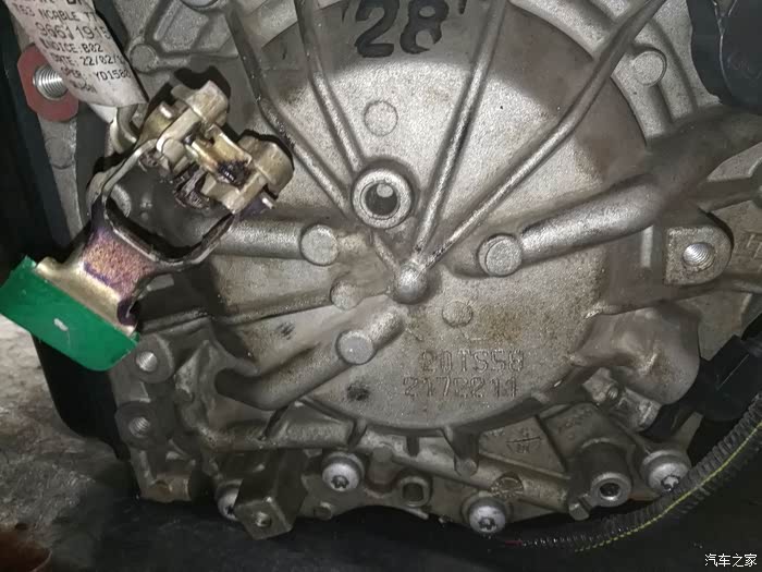

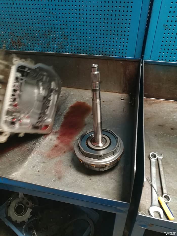

大修需要住院,但主人看着维修师傅们把我抬下来搬上工作台,拆解(打散),把我的五脏六腑都拿了出来,拍了照回家了。
经过变速箱维修师傅的刮骨疗伤,去腐化淤,更换新血,更换损坏的器件,认真清洗,我的病已基本痊愈,恢复如初。
目测离合片、制动带没有多大磨损,处理还算及时,没有拖。维修店还是按行规凑够金额,更换一些配件,又是与故障相关的。

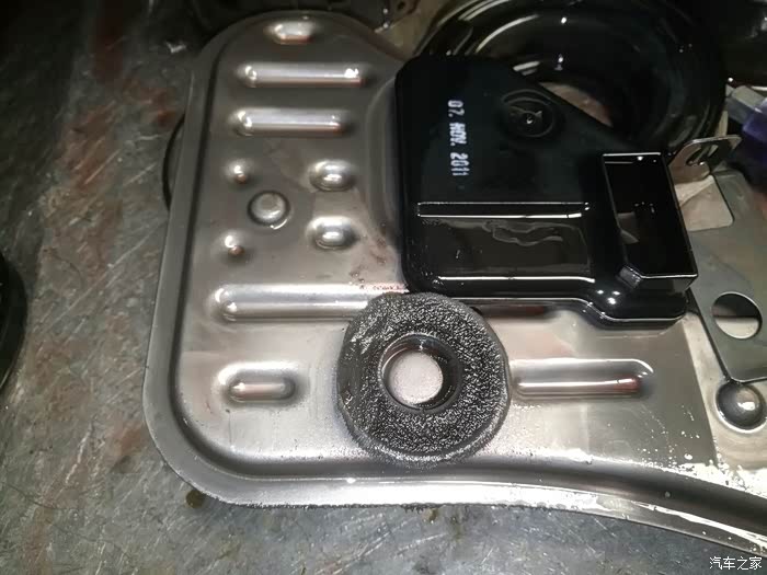

二、油底壳不能换、终身免维护、6万Km检查油液,是对我的虐待

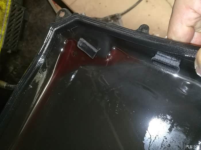

什么东西都有磨合期,发动机磨合期要提早更换机油、机滤,就是为了去除铁粉、铝粉。而我,AL4,磨合下来的铁粉、铝粉,仅靠一个小滤盒过滤、靠3块磁铁吸附,体里毒素越来越多。还没等到换油,大部分问题都会出现,只是症状不同而已。
三、带铁粉、铝粉的油泥以及高温可能是换档顿挫、冲击的罪魁祸首

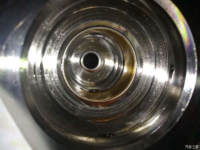

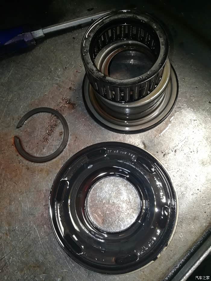

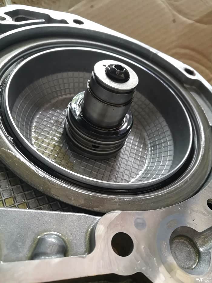

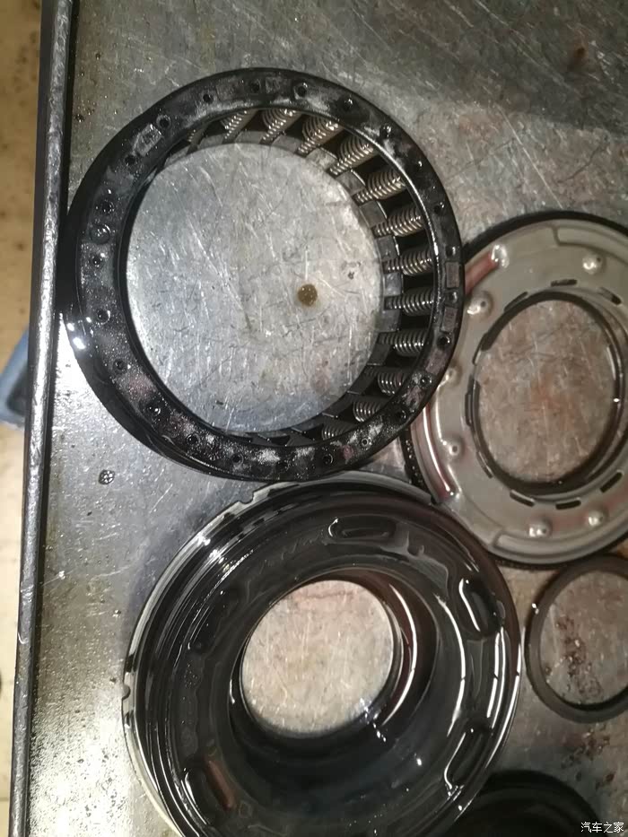

带铁粉、铝粉的油泥,沉积在活塞壁、唇口,一般油缸充油、泄油,这些油泥被冲走的机会很少,只会越积越多。在变速箱低温时,变速箱油粘度大,油泥的粘性也较大,有附着力,油缸密封性较好。在变速箱达到正常工作温度(80-90度),油泥粘性减小,铁粉、铝粉容易从油泥里分离,流入输入轴或其他边角,杂质破坏了活塞的油膜涨力,导致泄压,卡涩,铁粉、铝粉也会导致输入轴铜套等磨损。

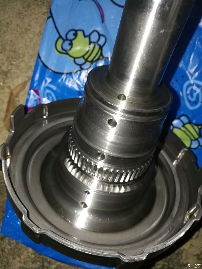

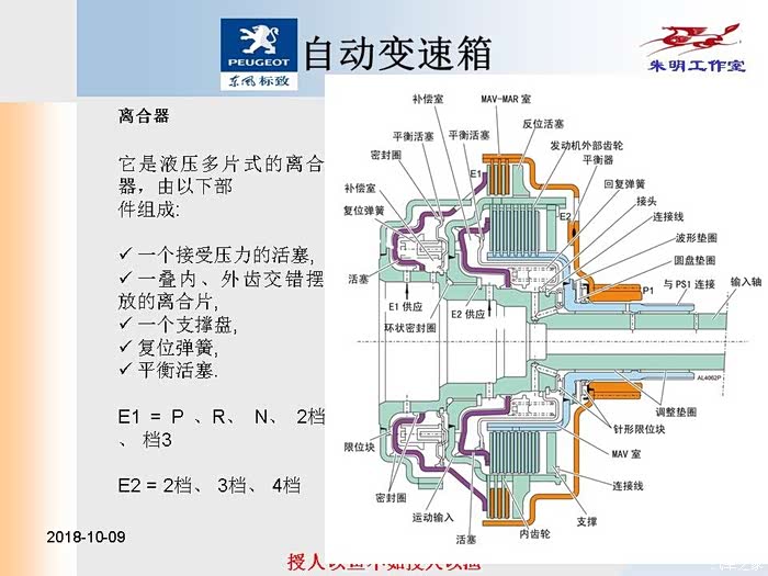

输入轴,E1、E2高低速离合器的油缸都在里面、执行元件也在这里,我认为80%的顿挫、冲击和它有关。不知道不抬波箱,单独清洗它内部杂质、会不会省点费用?专修会弄吗?
内部弹簧上的铁粉,胶活塞内壁上油泥。
看工作油路,和油相关的不仅仅是油环、还有活塞、输入轴、密封圈等。更换油环,能解决一部分问题。

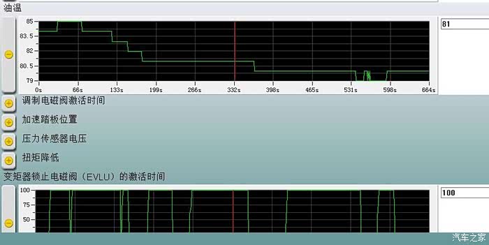

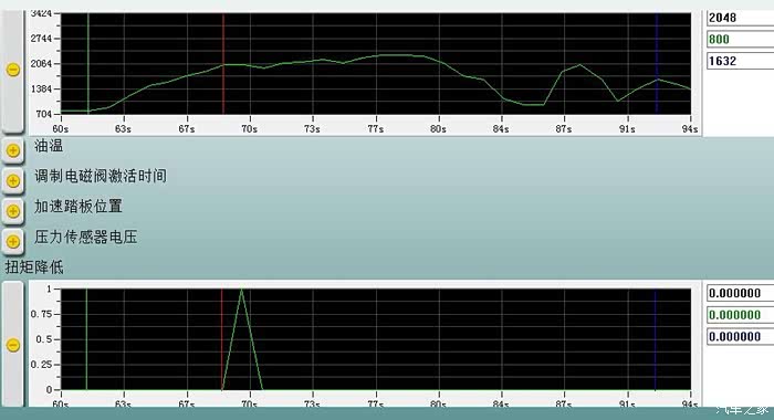

主油压电磁阀工作的目的,是降低油压,防止发动机高转数时,油泵输出压力大,损坏油封、压力开关,也能调整。电磁阀使用脉冲电流,N档时,占空比100%,放行3Bar油压去控制调压阀降低主油压。换档时,或加大油门是,电磁阀是工作时间占空比变小,以给主油道更大的压力去压离合器、制动带,快速切换档位。如果冷车正常,热车不正常,电磁阀损坏的概率比较少。电磁阀烧,电脑会检测出故障码。
如果变速箱ECU出现故障,所有电磁阀都不工作,但车子依然能开回家。叫做“跛行”。
主油压电磁阀工作时间越长,油压越低。

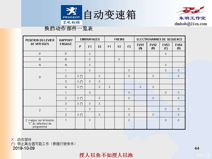

图上可以看出,换档电磁阀在R档、D3档是不工作的,。只要发动机运转,变扭器带动油泵工作,主油道就有油压,E1、E2离合器就可以工作,就可以走车。因变扭器锁止电磁阀不工作,无法锁止,有些打滑。
如果是连E1、E2都严重泄压,基本上就走不动了。

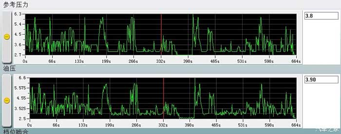

五、油压异常,我就异常
油压异常,我就异常、主油压正常,分部件执行卡涩,工作也会不正常。油压是换档、传递动力的核心.。正常情况,保证3Bar及以上使离合器、制动带完全接合不打滑。发动机转数越高、节气门开度越大,油压越高。我最怕泄压,一旦泄压,正常工作平衡状态被打破。就会出现各种问题。压力的保持,不仅和油环有关,还和输入轴、铜套、活塞、电磁阀、滑阀板有关。油面太低,油压低,油面太高,导致内部压力高。

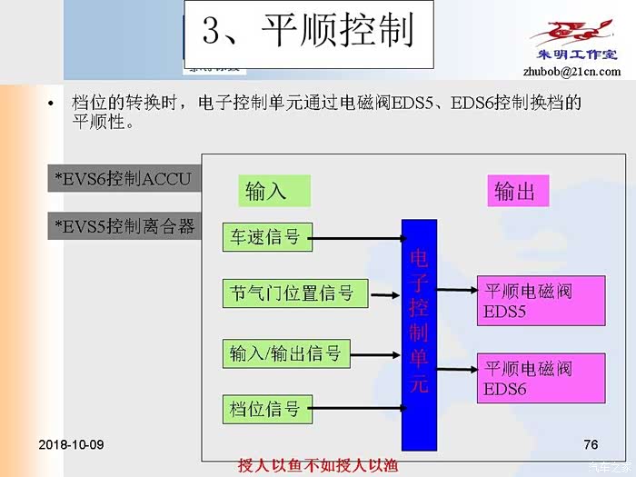

八、自学习,可能大家都误会我了

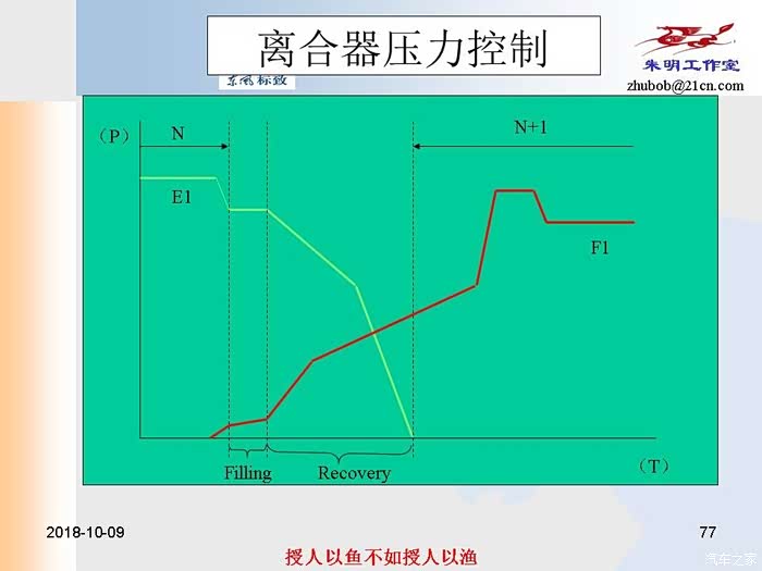

我有自学习的能力,以修正元件磨损带来的执行时间延时。不过这个时间是很短很短的。自学习在某些程度上有效果。但对于本身就存在泄压、磨损超电脑可控范围的故障来说,并不能改善什么。我的ECU有复杂的程序控制换档时机,应该是随时切换的。
大家都在找换档时机,避免顿挫,不过是找发动机转数和速度匹配时机罢了。开过手动档的,假如离合器脚踩分离不了,依然能在一定的速度下,不踩离合,直接推杆升降档。

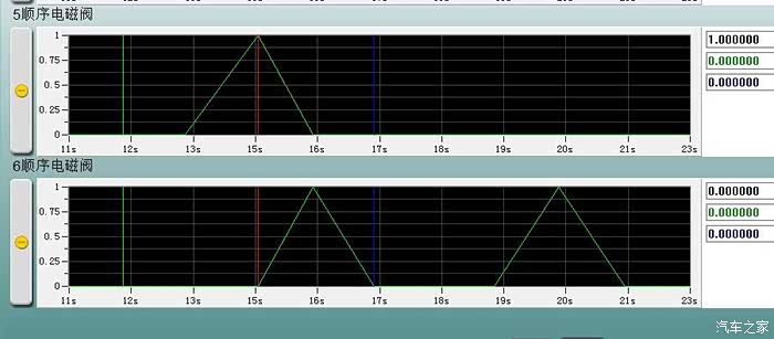

EVS5、EVS6介入的工作时间,也仅1秒左右。 一前一后,大家在静止状态,手动1上2,感觉有一次顿挫,2降1,感觉有2次顿挫。就是EVS5、EVS6在工作。没有EVS5、EVS6介入减压半离合,或是离合、制动带超出EVS5、EVS6工作的这个时间段才结合,就会有瞬间硬连接的冲击感。
