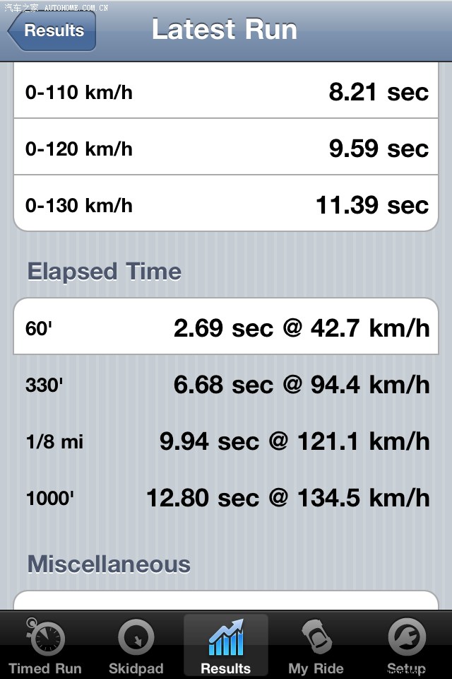

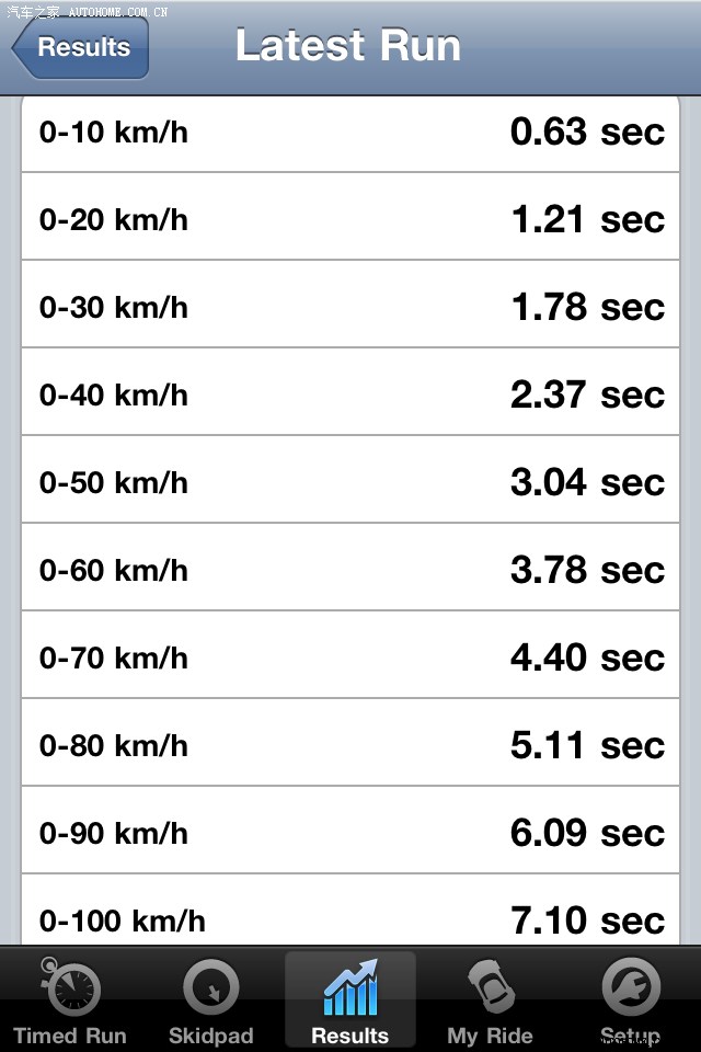

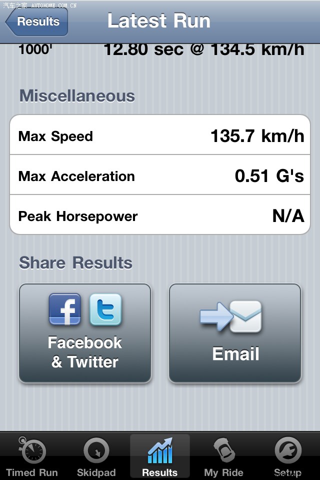

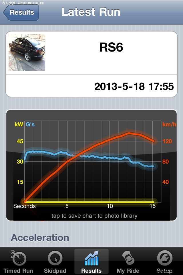

找到一条人少车少的路段测试了一下百公里加速,
雨天路滑,应该还会有提升,测试软件为一款APP应用,程序名字叫(Dynolicious)
本车改装配置单:GIAC ECU
                  Forge泄压阀
                    ASPEC中尾排气
                   KN高流量空滤
                     BC绞牙竞技避震
目前马力在280P,210KW
下面是测试了几次的视频和数据

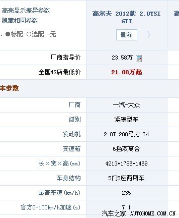

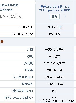

下面是A6L3.0T和高尔夫GTI的原厂实测数据,改的比较接近了,

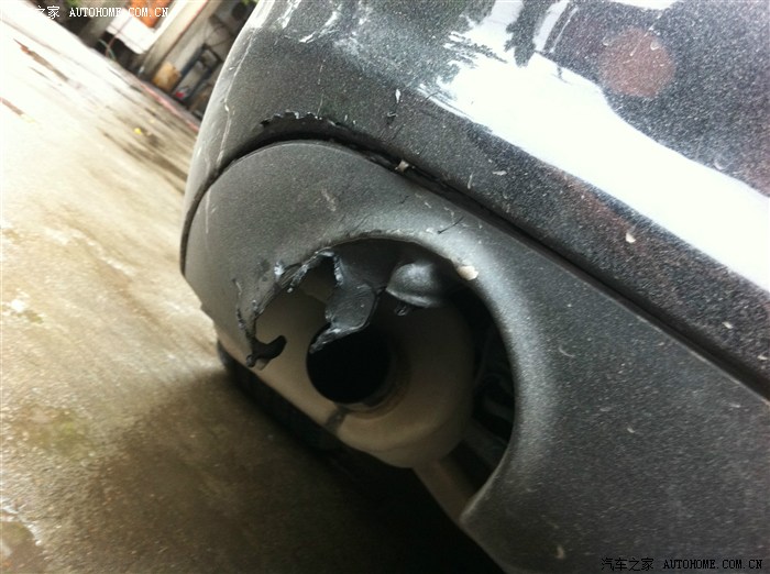

挂P档空踩油门能直接踩到7000

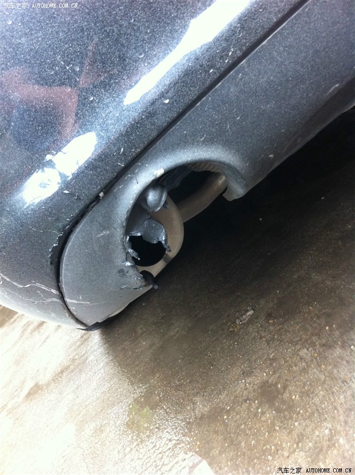

转,录了一段排气视频,而且搞笑的是,排气把原
厂尾唇烤化了
