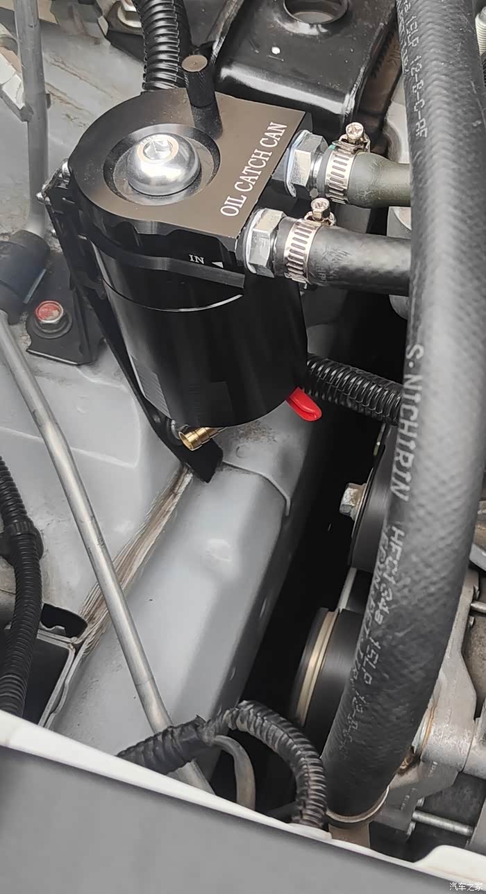

    最近很多欧蓝德车主说发动机抖动,启动困难,加速无力,还有去洗节气门清理进气道,还是积碳多了受到影响,在网上看下有的车主加装的机油透气壶,能缓解减少积碳,有的车主改的直排,那样不环保,还是决定加装透气壶。这是我第一次接触这个产品,也不知道效果怎样?

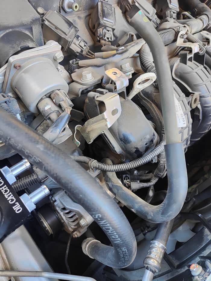

废气管拆掉接口有机油,决定开始买配件。

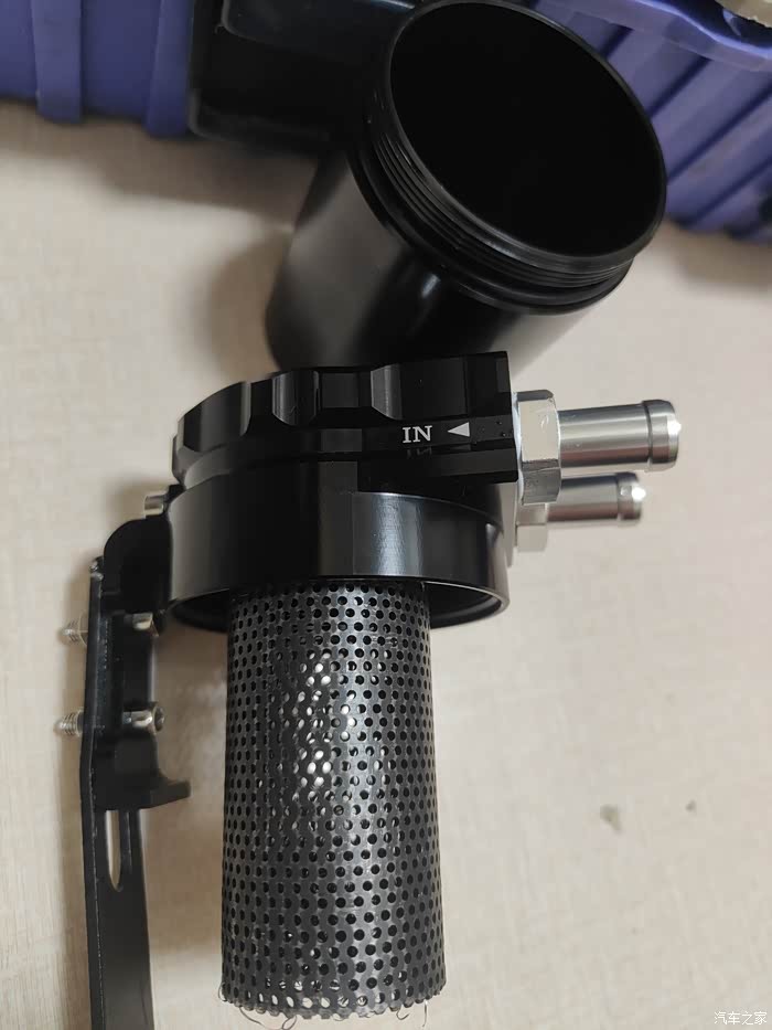

这个滤网拧下来里面放一点钢丝球,不要太多。

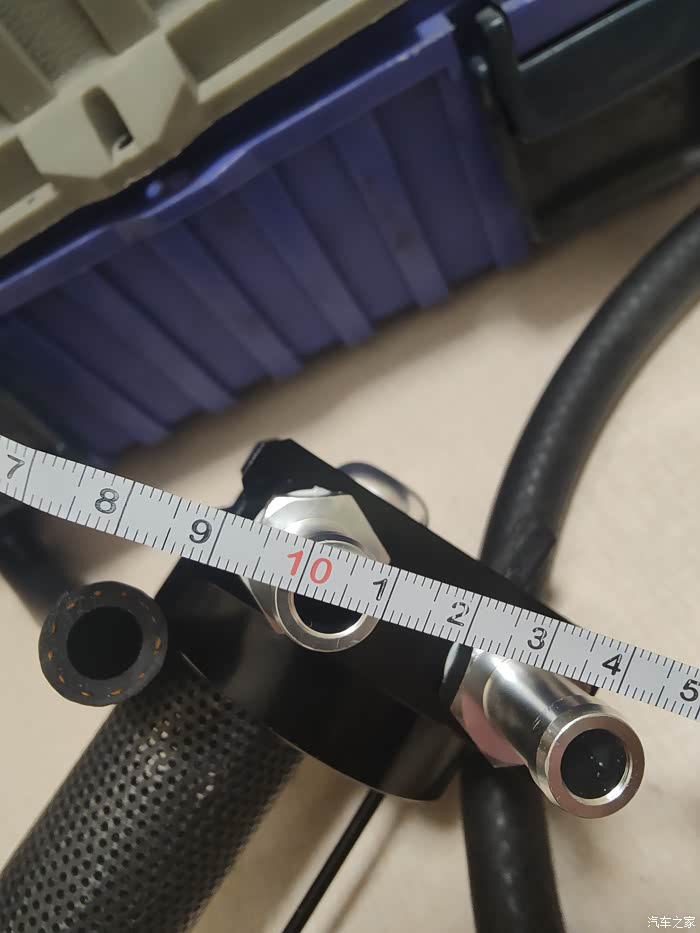

接口用的是10mm的,可以增加空气流动性,阻力小点。
管子一定要用好点的,不然容易吸扁了。

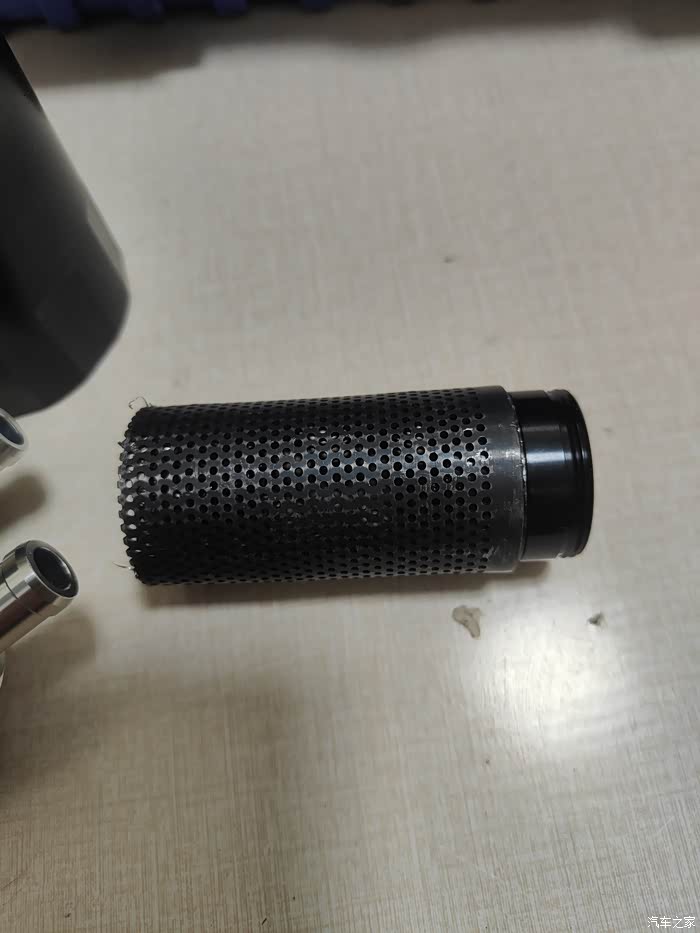

透气壶的过滤网太粗了,自己做了一个滤网,滤网不能太密了,夏天没事冬天容易冻住,形成气堵,对发动机造成伤害,全部装好用嘴吹一下,看透气性和气阻大不大,试好在装。

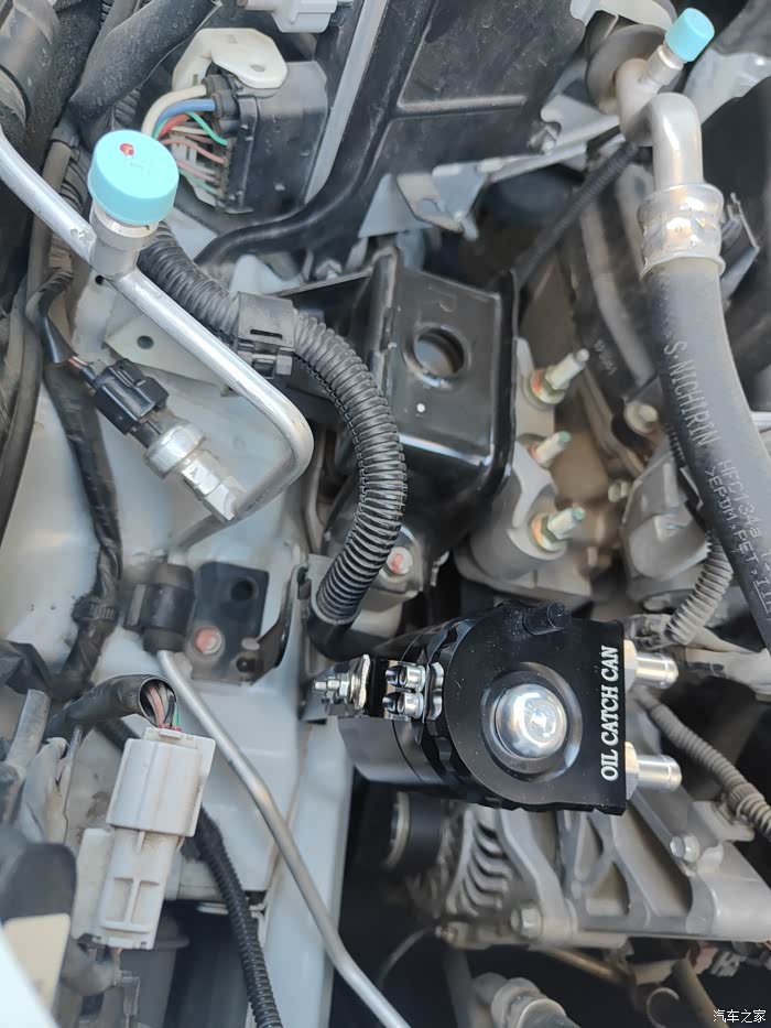

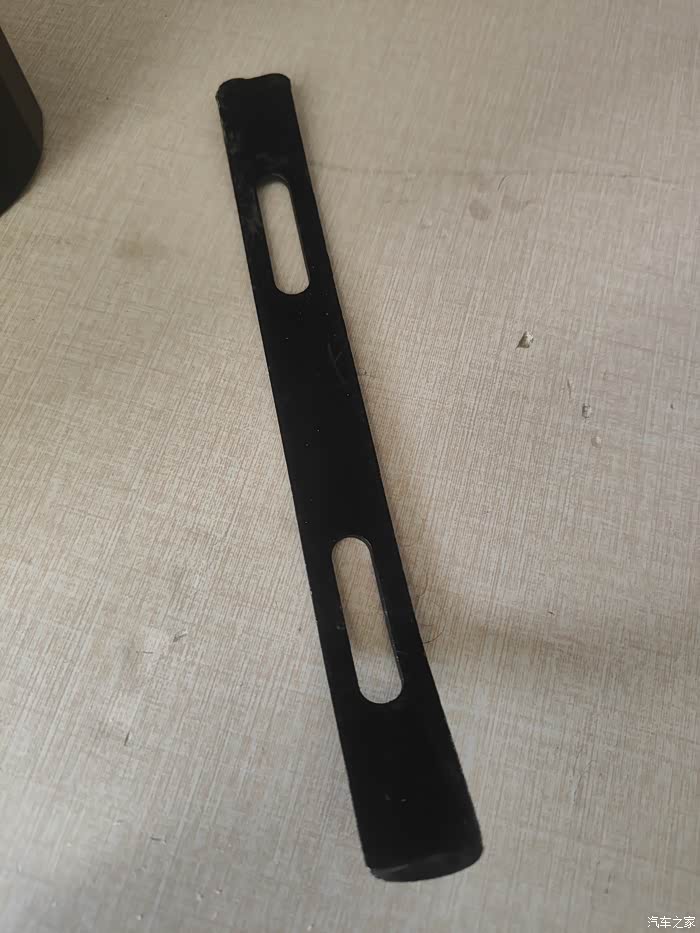

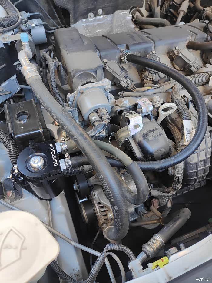

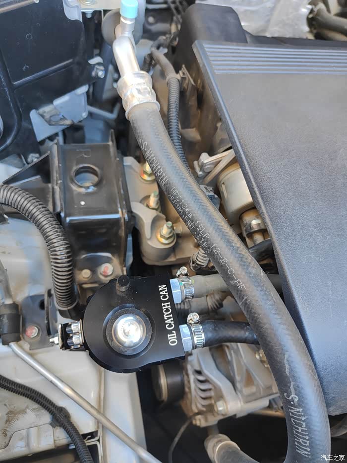

做了一个支架,固定位置后面图上有,刚好这个位置有个螺丝孔,可以固定透气壶,管道也比较近,方便安装。

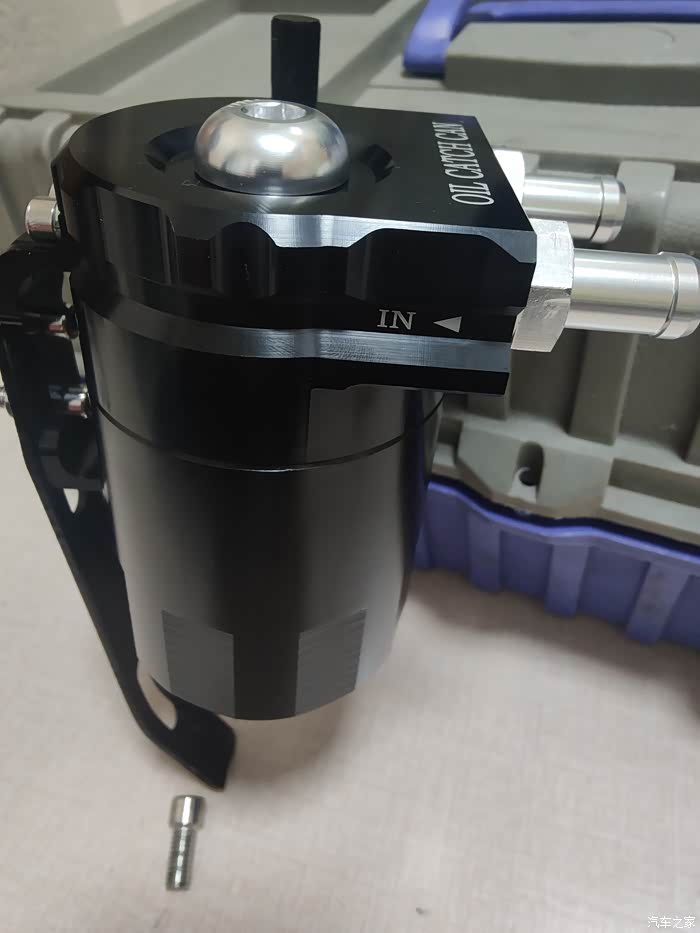

这个壶不带放油阀门,使用时要拧下来倒费油,决定加一个阀门,这个壶体还是挺厚的,有2mm,质量挺好的,我不是卖产品的,大家不要喷我,有什么观点留言评论。
加阀门的图片没有拍照,大家凑合着看吧。

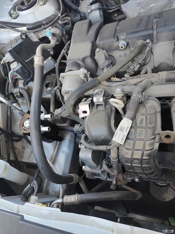

管线连接只需要一节管子就可以了,气门室盖到透气壶的位置,另外一节管子用原车的。

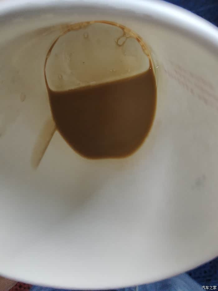

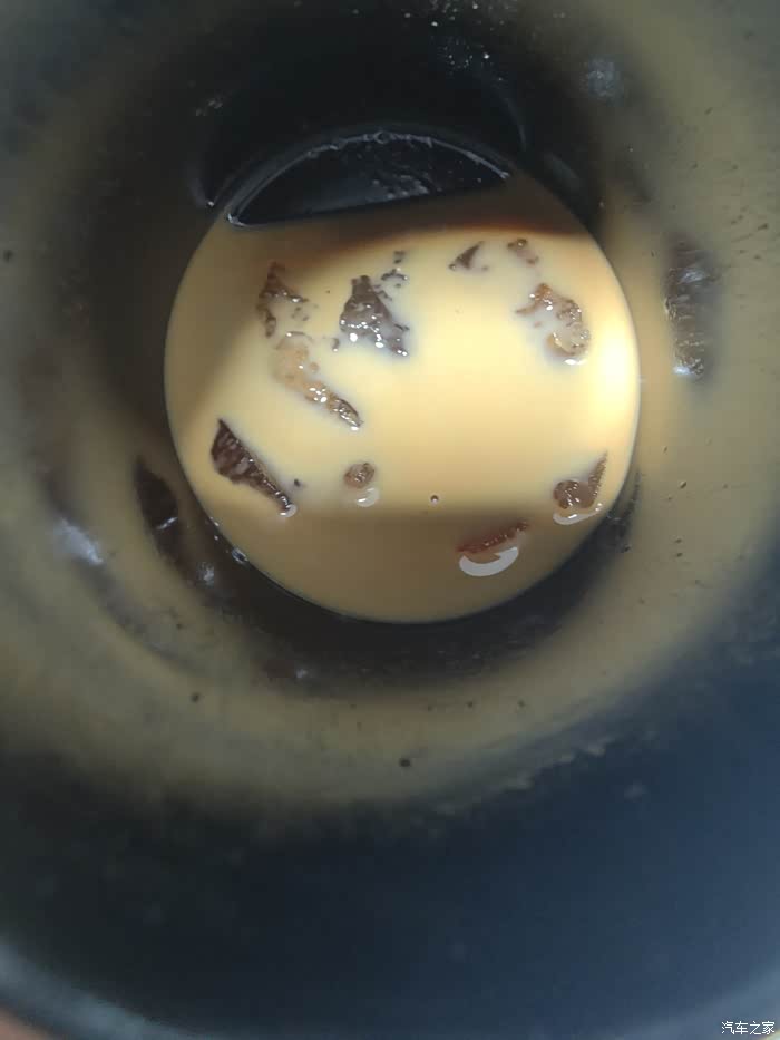

过滤出来的像不像奶茶,里面有没燃烧完的汽油,机油和水,冬季产生的杂质比较多,要勤清理,根据自己用车里程来决定清理,夏天过滤出来的水可能会少些,才安装完,我这里是新疆天气比较冷,这是我改装完用车一个月的经验。
