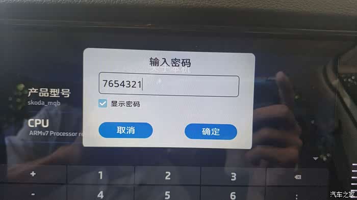

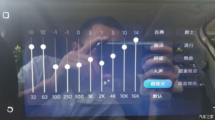

关于19款柯珞克斑马机音质和隐藏均衡器的调节方法。
19款优享提车一个月,别的都满意,就是车机的音质实在是不咋的,界面没均衡器可调,只有在酷狗播放器的蝰蛇音效的可怜的3种音效可用。今天逛大熊论坛无意中看到一大侠跟帖说斑马机有内置均衡器,自家车上按方法果然看到在系统设置中有这藏的很深的10段均衡器,音质大为改观。方法:点系统设置-关于本机-产品型号那项快速连点3下还是5下忘了,会跳出个密码输入框,输入7654321确定,进去就可以看到10段均衡器了,剩下的自己调吧。不过有一个 好像每次关机后要进去再设置,不能保存设置。
