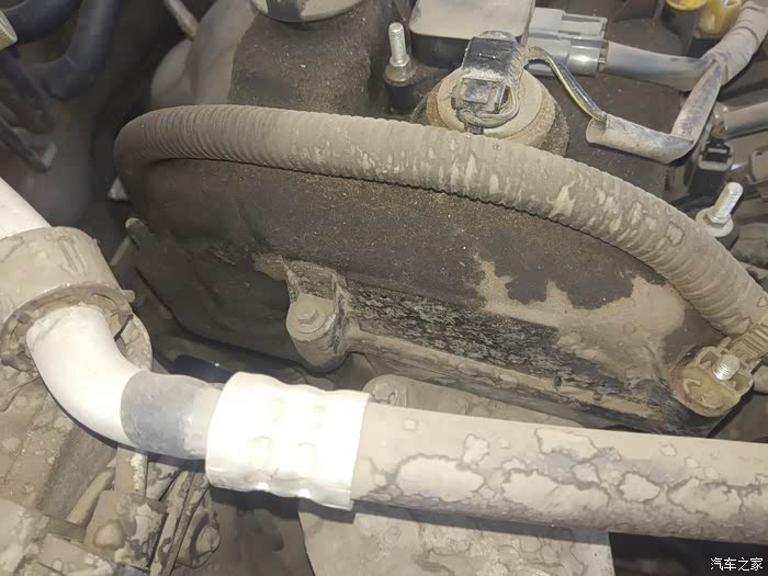

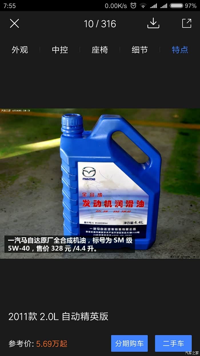

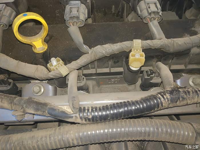

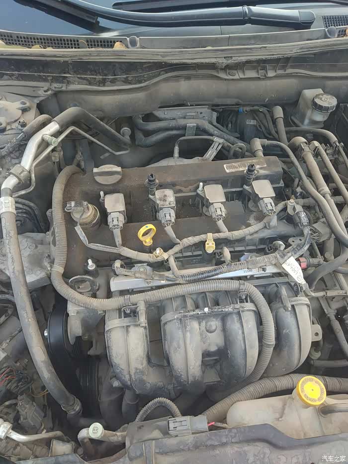

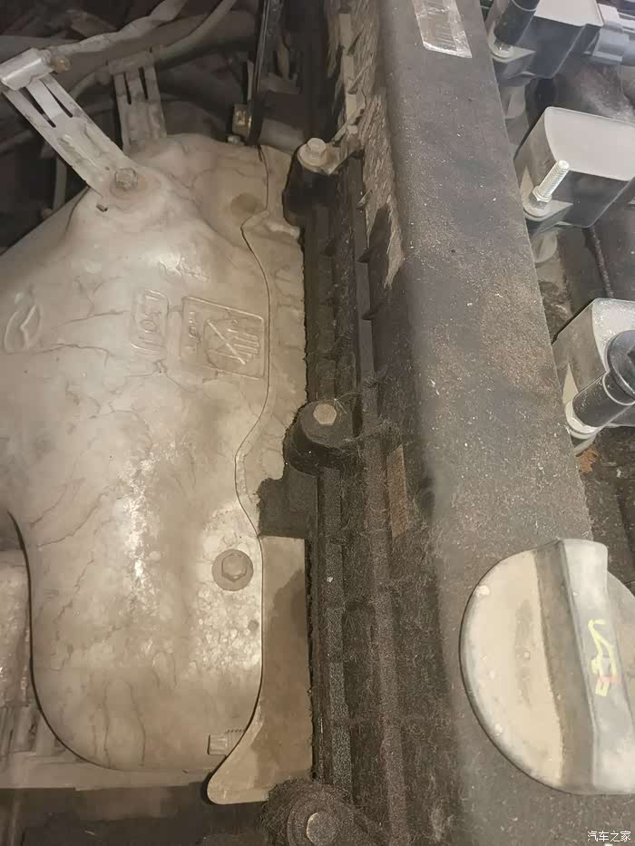

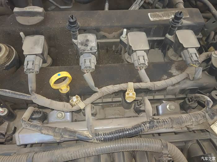

我的车是2012马自达睿翼2.5,今天修车工说我的机油亏了好多,我看到发动机盖上有好多油污。天呐,一直没注意这个问题,以前一直都是在4s店保养的,这次在外面加的0W40宝马专用油。是什么问题呢?是机油换错了吗?修理工说机油缺了好多,到最低线了。他说给我先补点儿别的油,我没让,明天再弄1L那个油加进去。明天上图片。有和我一样,2.5烧机油或者渗机油的吗?本来我是要换安索5W30的机油来着,家里亲戚新开了个修车厂,我没时间去,他就给我开去保养了,马自达原厂机油是图片这样的。
通过昨天晚上和光大车主朋友的请教,今天又多方调查,总结如下,希望给和我一样渗机油的同学予以参考。

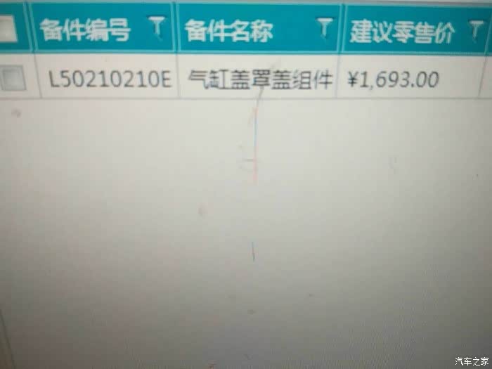

先说结论:导致我车渗机油的主要元凶就是换了0W40的机油,旧款睿翼必须用5W的机油,十万之前推荐30十万之后推荐40,因人而异,开的不蒙的一直用30都可以,这不是重点,重点是必须用5W的机油。否则会出现两个明显的症状:1、发动机气门室盖垫渗油,解释一下,这个盖子每十万公里都回由于高温变形,需要换一套才能根本解决问题,4S店报价1693元加人工240元。也可以在外边换,也可以自己动手换。但是需要注意不要掉进气门室东西、拧螺丝的顺序和力度,和打胶。2、会导致发动机冷车启动噪音太大,转速1800左右。
我的解决办法是从YYP那儿买安索5W30的机油换上,用化清剂清理油污,观察一下。还是漏的厉害就在外边换一个气门室盖垫,200以内。机油400以内。一共600元。
