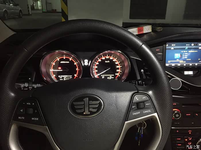

新车买回来几个月就发现按键不怎么好用偶尔失灵,去过4S两次了,可是每次去到按键又好好的....后来就一直没有理会了。直到前几天发现马家有买14款70的按键。(不怎么会打字就不说了上图)

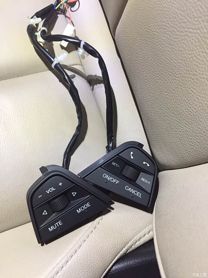

马家买的,黑色!

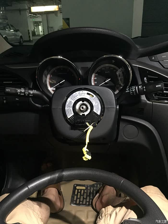

原车的样子!

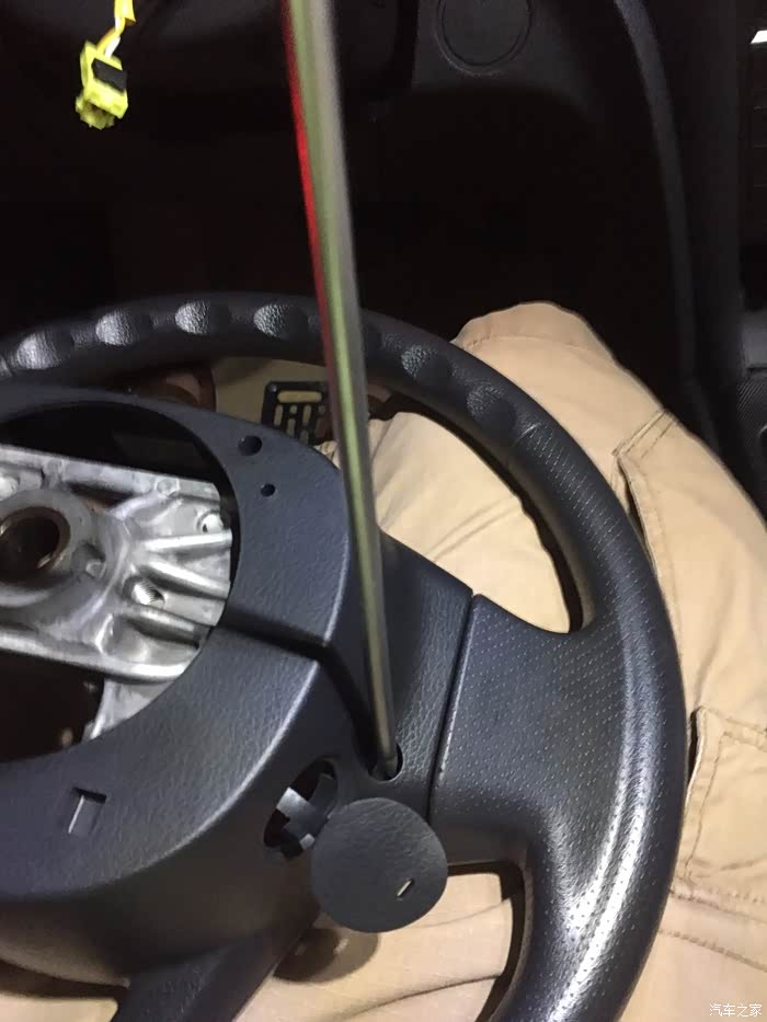

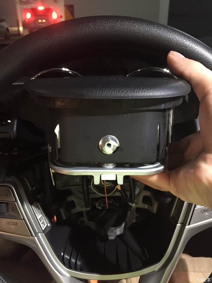

从方向盘两侧拆掉螺丝(用8厘的套筒)

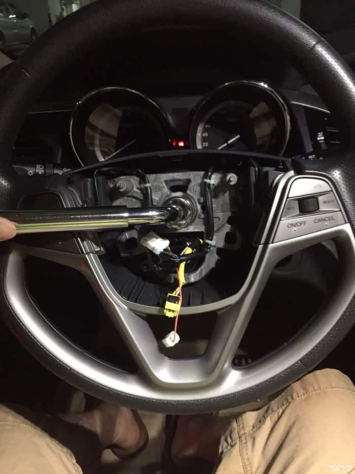

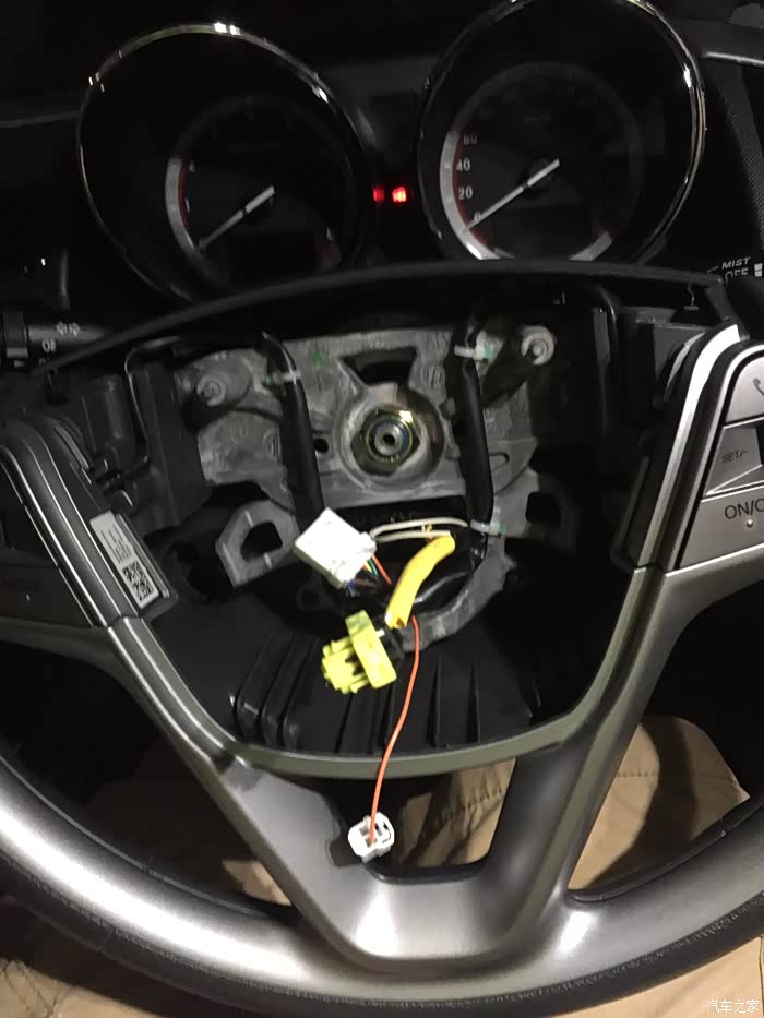

拨掉连接线和安全气囊,(慢一点有卡扣的)不懂问我

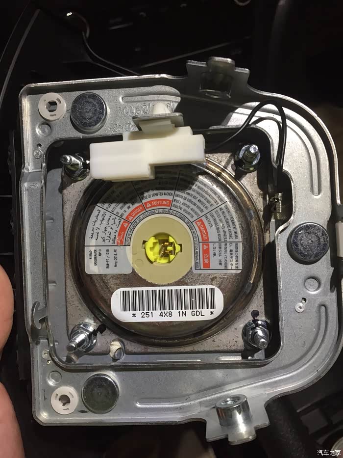

小日本出的安全气囊
安全气囊
拆下中间的螺丝。(随车工具的套筒也可以)不拆也可以的,注意是螺丝刀太长放不下
这里要注意了,不要把中间那个转乱了(不会那东西的字

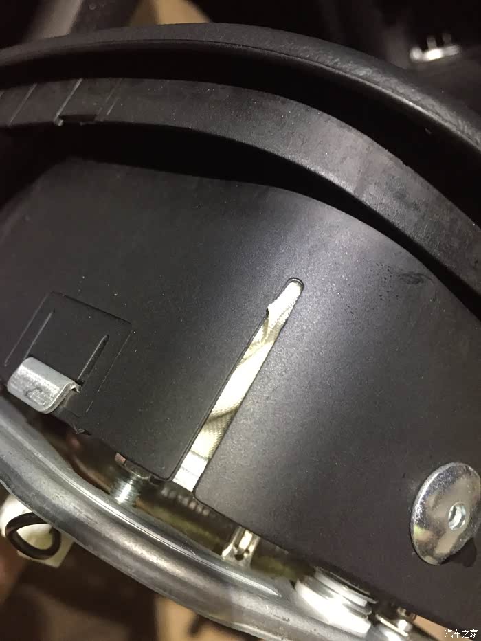

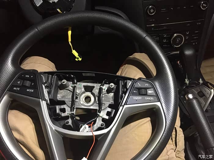

后面有两个螺丝,一边一个

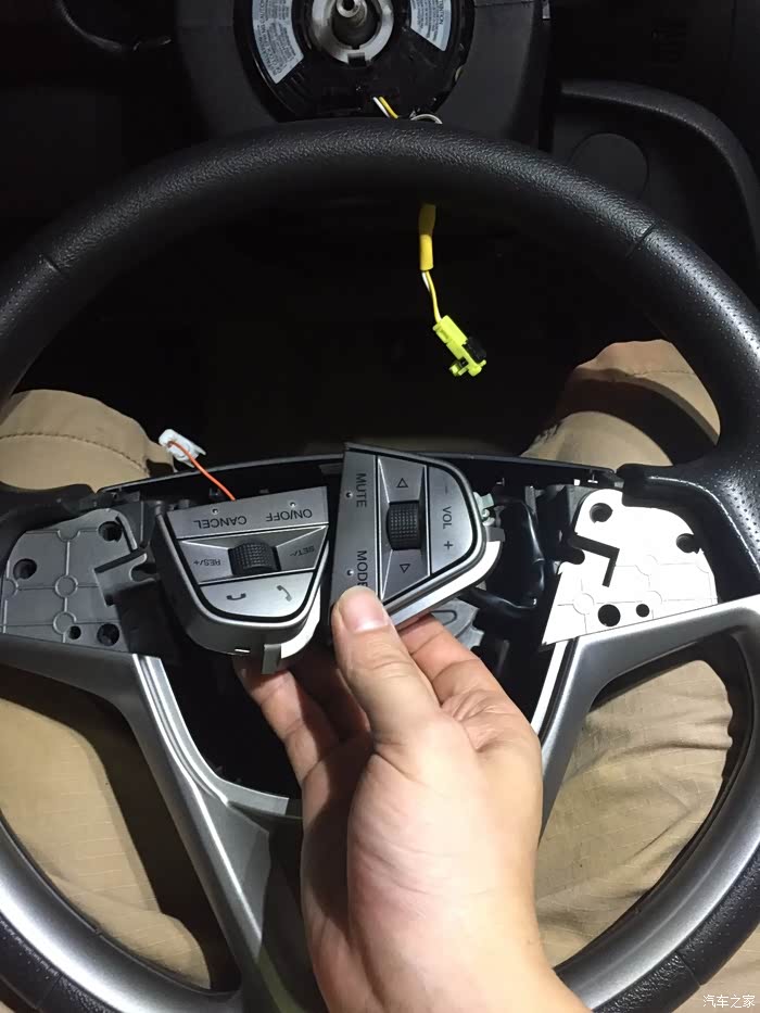

拆掉后面2个螺丝用力拉起来就可以把按键拿掉(底坐是软胶卡口来的)

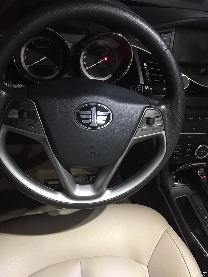

新按键上去
收工了(太痛苦了不会打字
