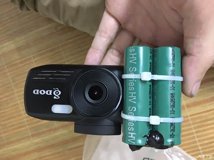

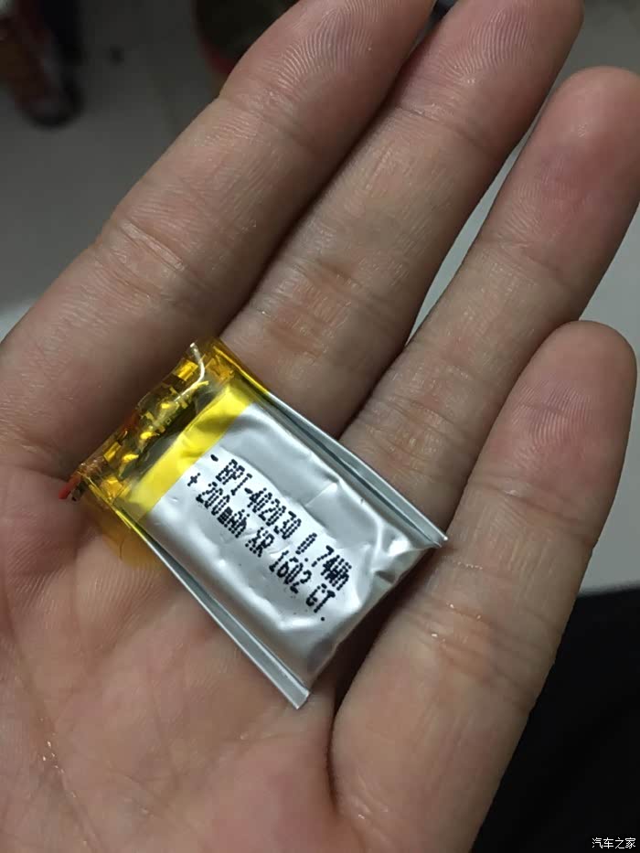

原电池,以鼓包……
原来的电池,以鼓包,实测断电后供电,电压掉得很快,瞬间掉至3v,记录仪强制关机保护,怪不得无限重启

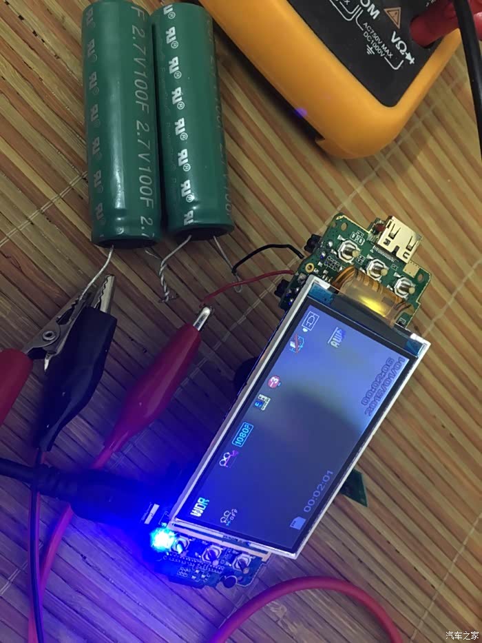

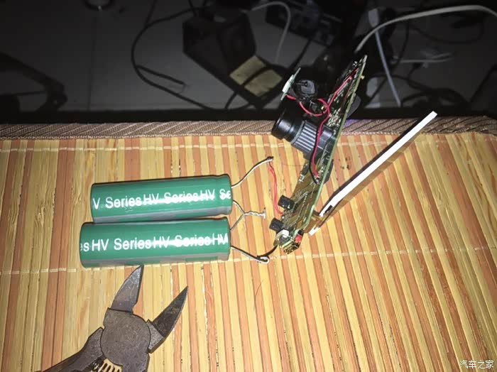

然后考虑了到底需要多大的法拉电容,网上查,知道趴趴狗的是三个4.5f的电容,最多15f,心里有了个数,上网看了下法拉电容多数在2.7v,这就必须两个串联起来用了,因为锂电4.2v,最后买了两个100f,2.7v的,5块一个
粗略测试,原封不动,直接接上,算了下充电时间,要两个钟才充满,可见原来充电电流有多小!原来是给小电池充的,当然小
粗测,前期工作

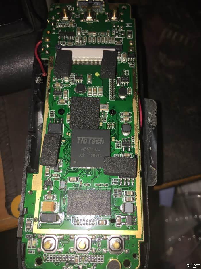

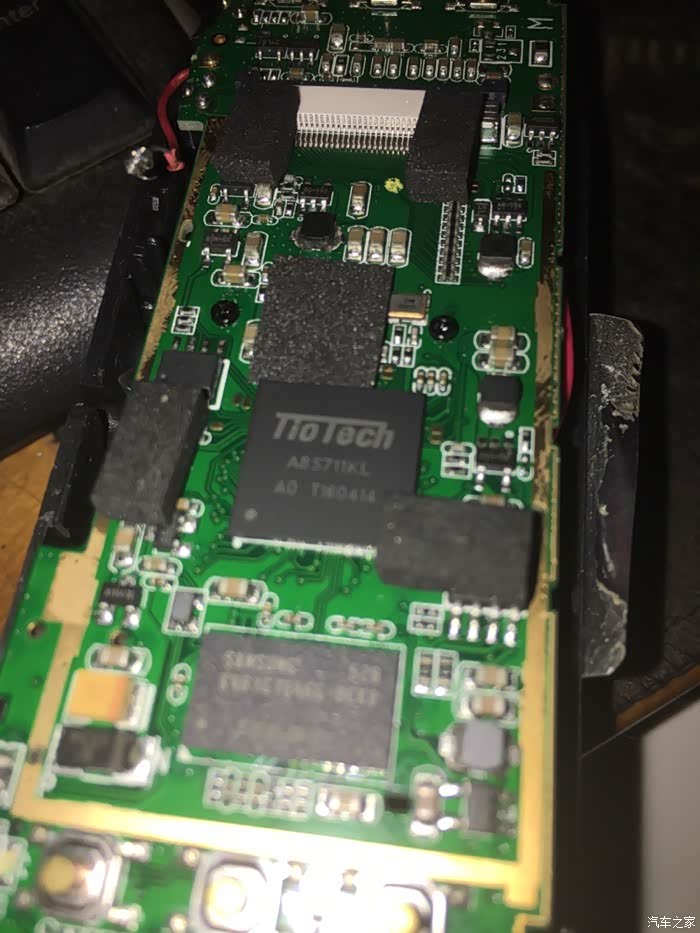

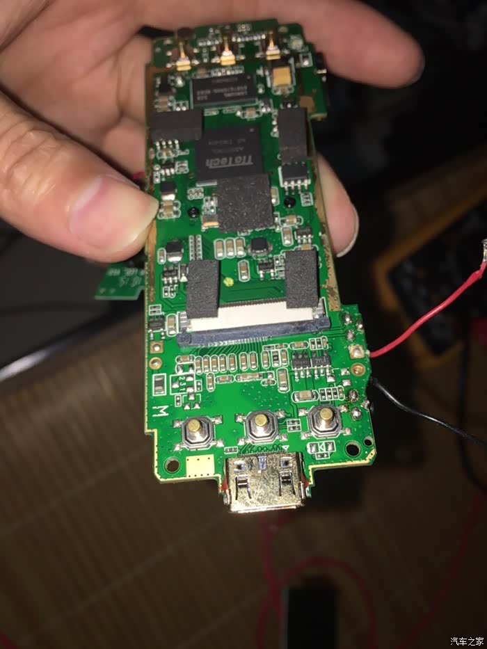

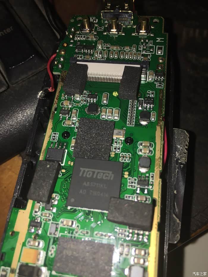

主控芯片
内存芯片,三星的

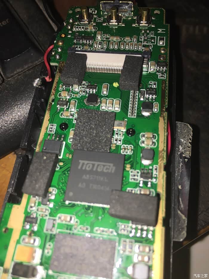

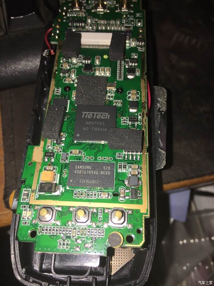

众览一下
用料还可以,比我之前的好,之前的太垃圾了

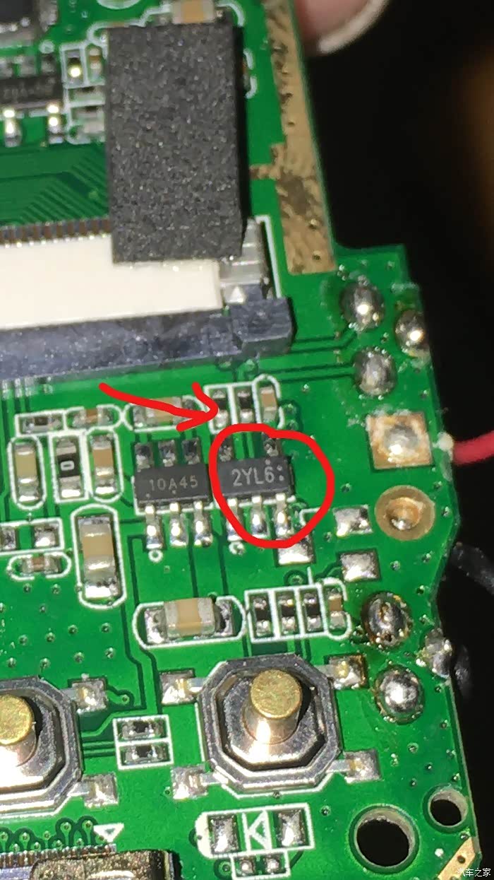

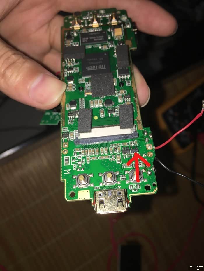

进去主题,我们先看下它的充电ic
箭头处,充电ic

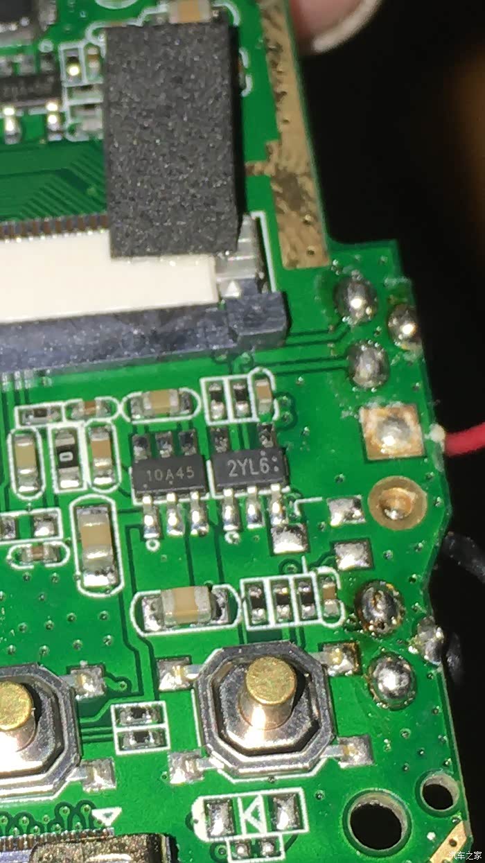

放大来看是2yl6

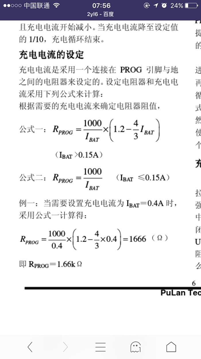

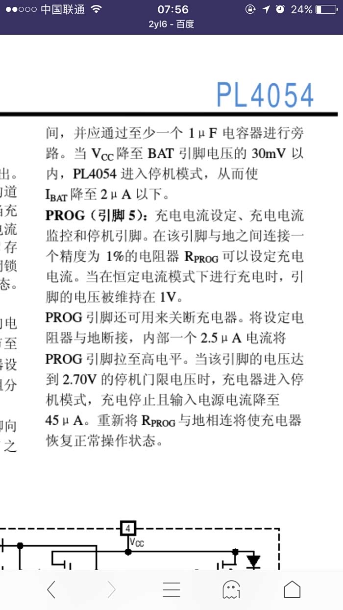

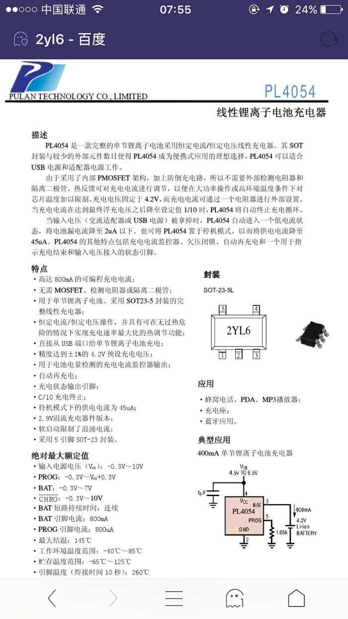

网上查资料得知
封装,一样的
引脚5为控制充电电流的,只要改变原来5脚对地电阻就能改变充电电流
5脚电流电阻计算公式
计算预定充电电流600ma,原来实测充电电流为20ma,用时2个钟,改为600后可缩短30倍时间。2yl6最大充电电流为800ma。
箭头处为5脚电阻,为10k,拆了,接了个1k的上去。
接上去的图没拍,因为原来不打算发帖的,见谅了,也就是接个电阻而已。
测试,ok,没问题

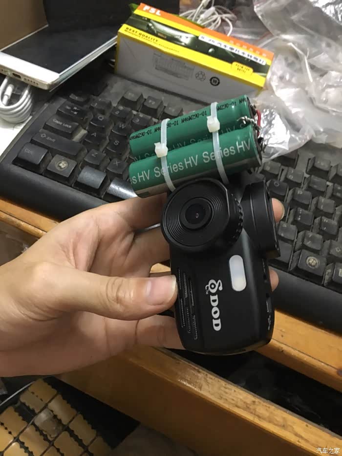

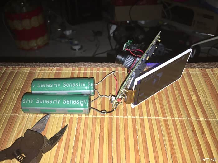

装机

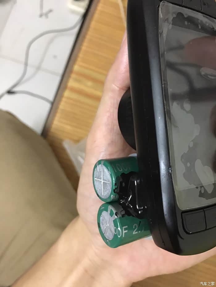

超级电容有点大,像个18650电池那么大,只能这样固定了,有点丑
不影响使用,也不是很重
固定方式是机盖打孔加扎带,加硅胶粘住
不会掉的

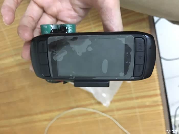

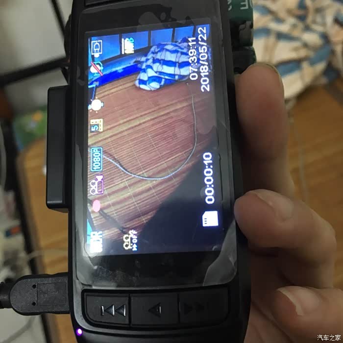

这是状好的样子
断电实测,可以持续供电大概一分钟,足够断电保存视频
改完后,实测充电时间约5分钟,因为充电的ic有个娟流模式,检测电池电压超过2.9v后才以设定电流充电,之前娟流充电是设定电流的1/10电流充,不过也可以了,热完车车不多充满了,以上就是全部了,大家勿喷,再也不怕暴晒电池爆炸起火什么的,而且超级电容使用寿命估计可以用到这车报废了,下一辆还可以用,谢谢观看!
