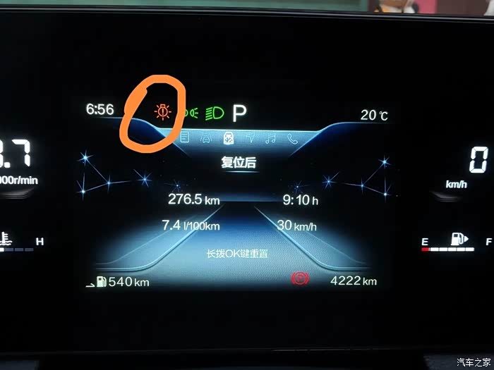

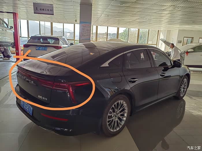

【问题描述】这个故事有点长,各位看官暂且坐下听我娓娓道来!我是在2022年5月买的爱车奔腾B70,用车近半年时间仪表盘忽然出现灯光故障黄色警示标志,具体情况是夜晚启动车辆,在开启自动大灯且大灯点亮的情况下,仪表盘偶尔会亮黄色灯光故障标志,同时整个后尾灯组不亮(包括后尾灯 灯带 刹车灯组,前大灯组正常),该故障灯出现的频率不高差不多每月1~2次,出现的时间基本都是在夜晚且每次转换灯光状态或车辆熄火后在启动就可以消除灯光故障标志。所以,这对于如何维修也造成了一定的难度!
买车半年左右,行驶里程为4222公里,仪表盘偶发性亮黄色灯光故障标志,同时整个后尾灯组熄灭不亮,出现频率不高且可以通过转换灯光模式或车辆熄火来消除灯光故障标志!
处于近光灯开启状态,仪表盘出现灯光故障标志后,整个尾灯组不亮,前大灯组不受影响正常亮!

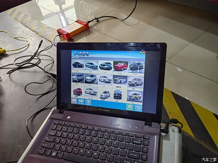

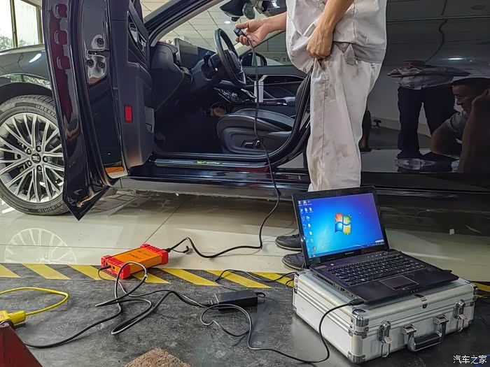

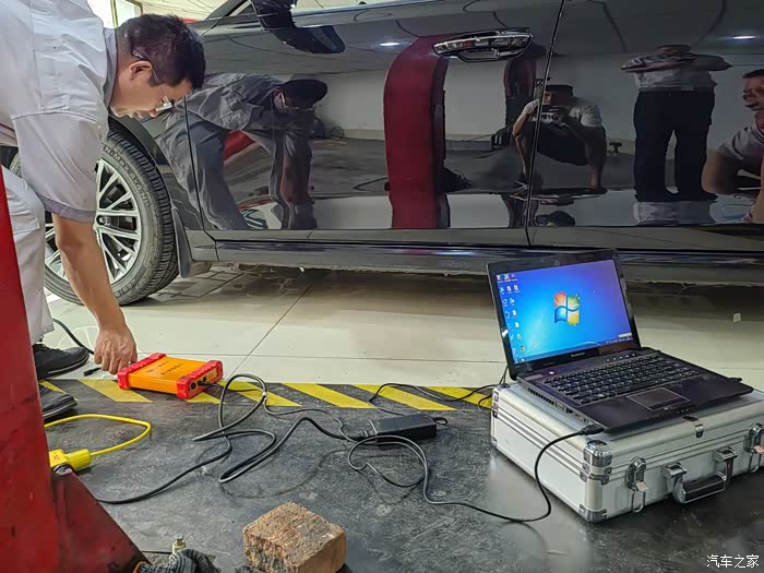

【诊断过程】整个诊断过程说起来着实有些心酸,在遇到问题后我也是直接将车开到ssss店进行检查,检查的方法有三种:1.使用奔腾专用笔记本电脑进入车机系统进行检测,没有发现问题;2.控制灯光拨杆,查看后尾灯组硬件是否损坏,没有问题;3.拆开后尾灯组检查线路及接触情况,这个建议直接被我否决了。因为灯光故障的问题我几次上门ssss店,亦是此类重复操作,每次都是高兴而来铩羽而归 不得其解,拖拖拉拉过去半年多时间灯光故障的问题也没有得到有效解决!
奔腾一汽专用笔记本电脑,里面带有专业软件可以进入车机查看车机系统运行状态,读取故障码。笔记本貌似很高级的样子还专门配了一个箱子!!!

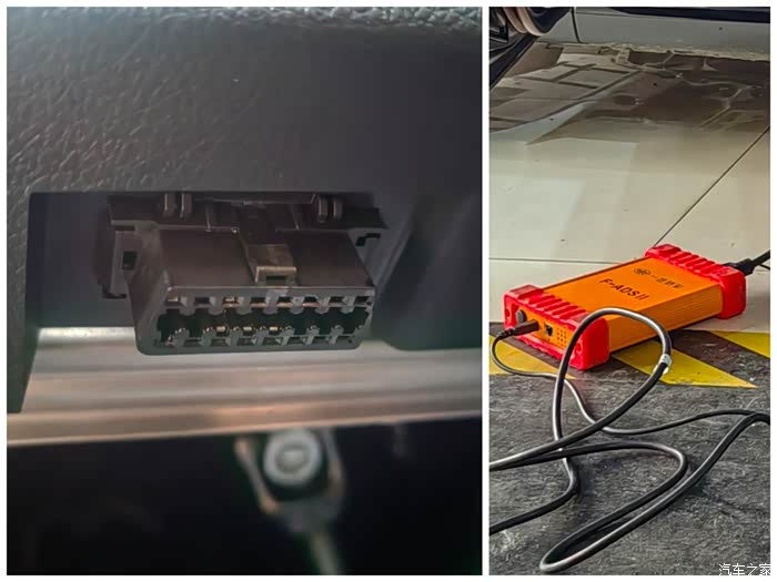

奔腾B70位于主驾驶位保鲜盒下方的OBD接口,用于连接外界电脑,但需要转换器才能连接!黄色盒子为奔腾一汽专用转换盒子。

使用奔腾专用笔记本电脑与车机电脑连接
打开专业软件,选择车型进入车机系统查看对照前次BCM系统升级的状态及完整情况,随即读取车机系统故障码,如有故障码作删除处理。

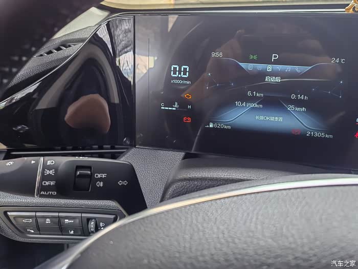

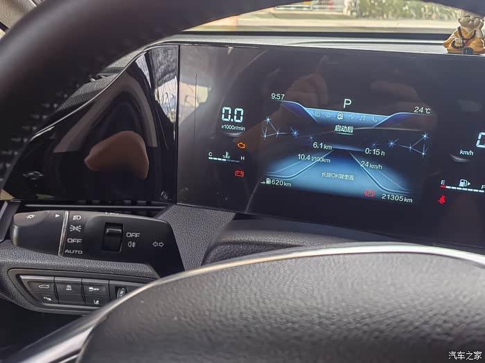

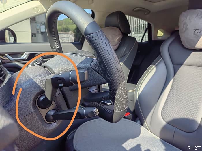

工作人员在删除车机故障码后对于此次的维修成功与否并没有太大的把握!为了验证本次维修成果,工作人员在笔记本电脑与车机连接的情况下,转动奔腾B70灯光集成控制拨杆查看灯光状态,这时新的问题出现了。灯光控制拨杆与灯光显示状态不一致,具体情况为控制拨杆处于OFF位置时,仪表盘显示为近光灯且近光灯亮起,控制拨杆转动至近光灯位置则是关闭灯光,示廊灯与自动头灯不受影响为正常显示!这下工作人员貌似发现了新大陆,找到了症结所在,反复测试了几次都是如此,直接就拍视频取证上传厂家审核,等待灯光控制组件发货,不带一点拖泥带水的!(注:因为我从购买奔腾B70至今,基本都是开的自动大灯,所以对于灯光控制错乱的问题,心理确实没谱也不知道什么时候错乱的。经过后期一系列的测试检查,大概率是ssss店工作人员操作不当导致的车机系统紊乱造成的)
如图所示,灯光控制拨杆转到近光灯位置,仪表盘显示为示廊灯
灯光控制拨杆处于近光灯位置,大灯不亮仪表盘也没有近光灯开启标志
戏剧性的一幕随之上演,在我将车开回家等待备件到货的这段时间里,我又测试了几次灯光控制拨杆与灯光显示错乱的问题!唉嘿,问题自己迎刃而解了灯光又恢复了正常,只是在开启近光灯后切换远近光时偶尔会出现闪灯情况,整个灯光组瞬间熄灭后又点亮与我们超车时使用的闪灯有点类似。过了几天,ssss店通知灯光控制组件到货了让我去更换,到店后我和售后维修人员说明了情况,现场也做了测试确实没啥问题!但现场工作人员还是建议我更换,我坚持没有更换只说等下次做定保时如果还会出现此类问题在进行更换!我没选择维修更换的原因有三:1.还算是新车,拆装整个方向盘看着心里着实心疼;2.现场测试,灯光控制组件没有问题;3.该车型享受整车终身质保,如果后期发现有问题也可以随时更换,所以在综合考虑后我没有选择现在就更换灯光控制组件。
更换灯光控制组件需要把整个方向盘都拆卸来下,虽然是免费更换维修,但不免还是有些心疼,因为多方面的综合考虑我最终我也没有同意更换!
