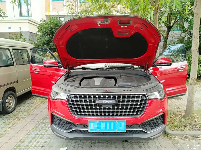

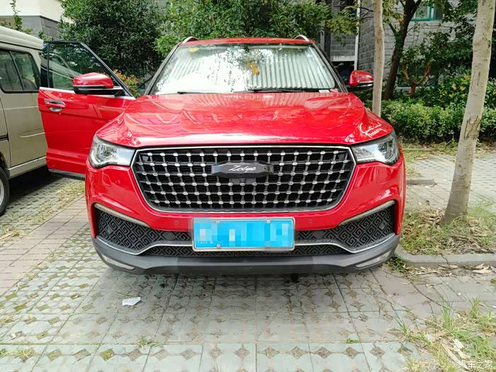

帅气的大脸
豪华内饰

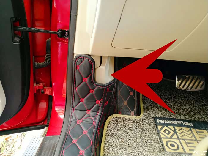

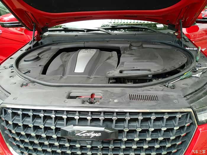

箭头位置就是引擎盖开关
灰尘挺大,上次刚刚清洗过机舱

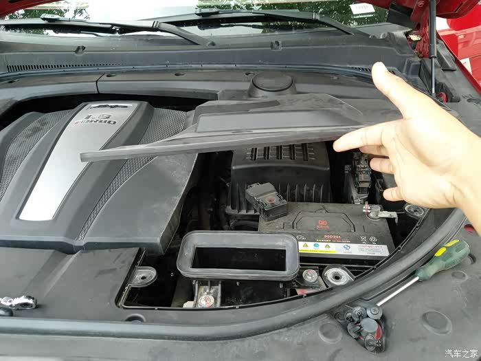

拆盖板螺丝
塑料螺丝,很容易拆的

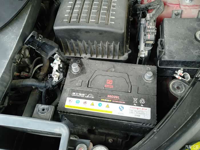

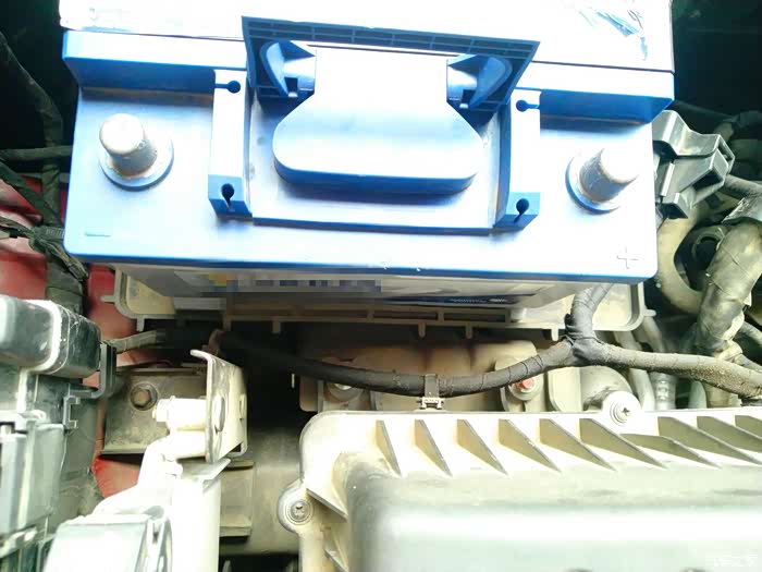

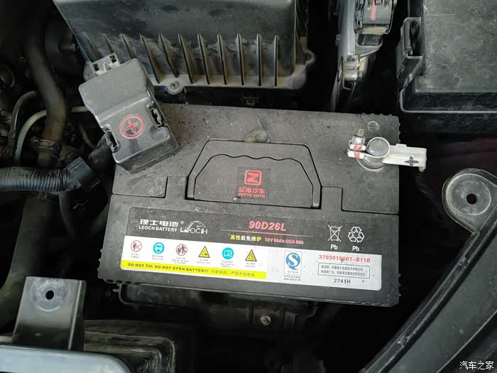

盖板下就是电瓶
原厂电瓶,左边正极右边负极

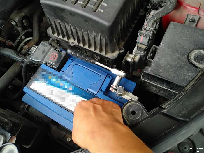

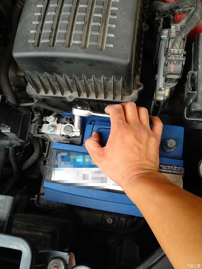

先拆负极

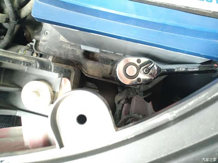

一个螺丝松掉就可以了

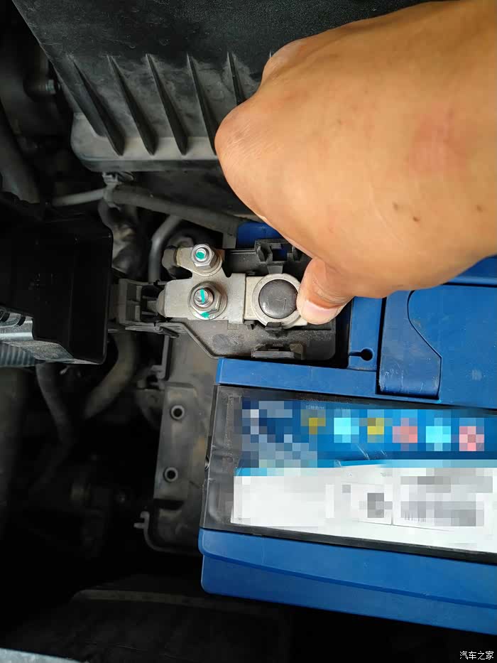

拆正极
注意正极固定好,不要塔铁,以免发生不必要的损失

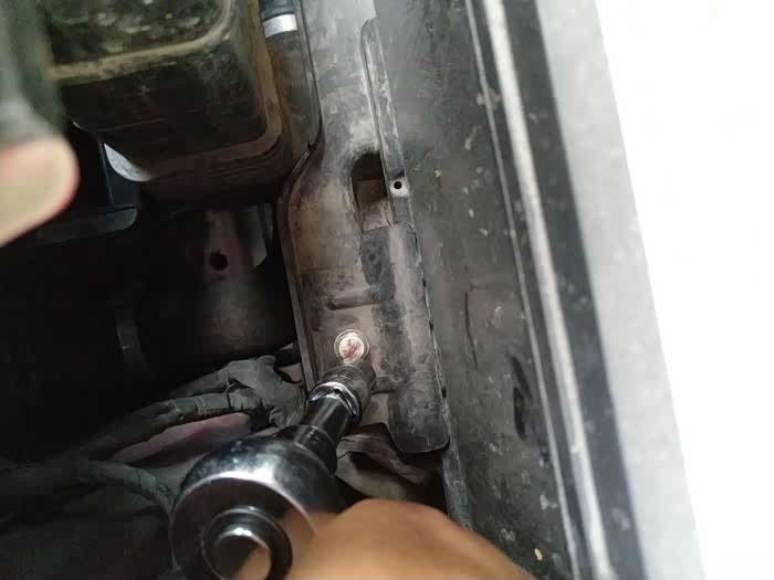

拆电瓶下固定卡片
一个螺丝固定

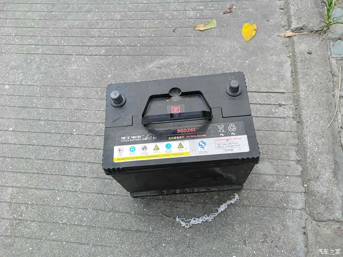

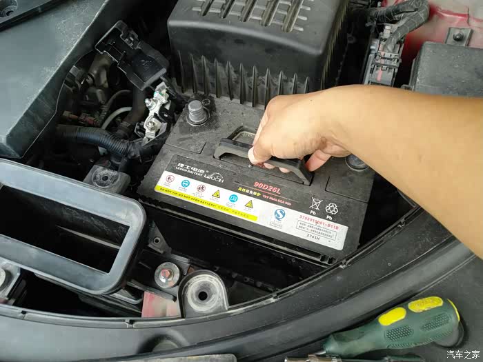

拉出电瓶提手
电瓶有点重

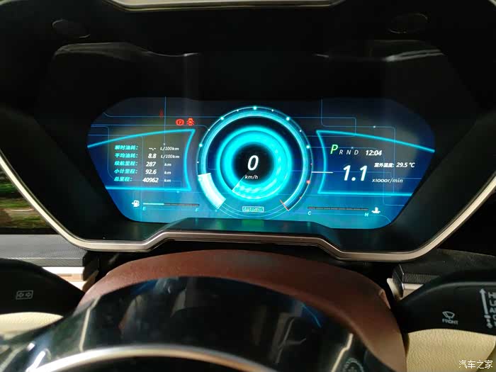

测试效果
一次启动
