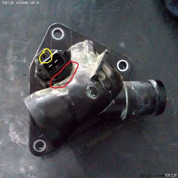

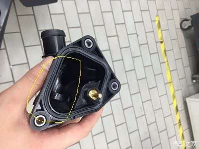

2、就这么结束了?NO,第二天,就发现又有漏的迹象,他说空气会占一部分,回落一些正常,好的,过了一个星期,持续下降,找到他,拆了重修,说是保修,不收费用,结果拆下来,说传感器又有问题,说图1上的小孔漏,就是我画黄圈的,说工时不要钱,传感器让我出100多帮我定个,我日。你NND,我看了下,那个孔里还有灰,怎么可能漏???我拿了个铁丝杵了下,马的,里面是封死的,当我面忽悠我。我能忍?我说,这不可能漏,看了下那个三通盖,质量真心差,拿着我上次换下的,我说,这个就是你们说的原装??他说,我的盖子没坏,只是里面的橡皮圈烂了,(MD,我上次修的时候去上班了,我怎么知道是不是),我说一个橡皮圈380??,他说,皮圈不贵,只是没有单卖的。算了,先修把,最后用我的原来的三通盖,打了专用的胶,用了那个小厂的橡皮圈,最后搞定了,现在也不漏了,那就更说明我的那个什么传感器没有问题。。
