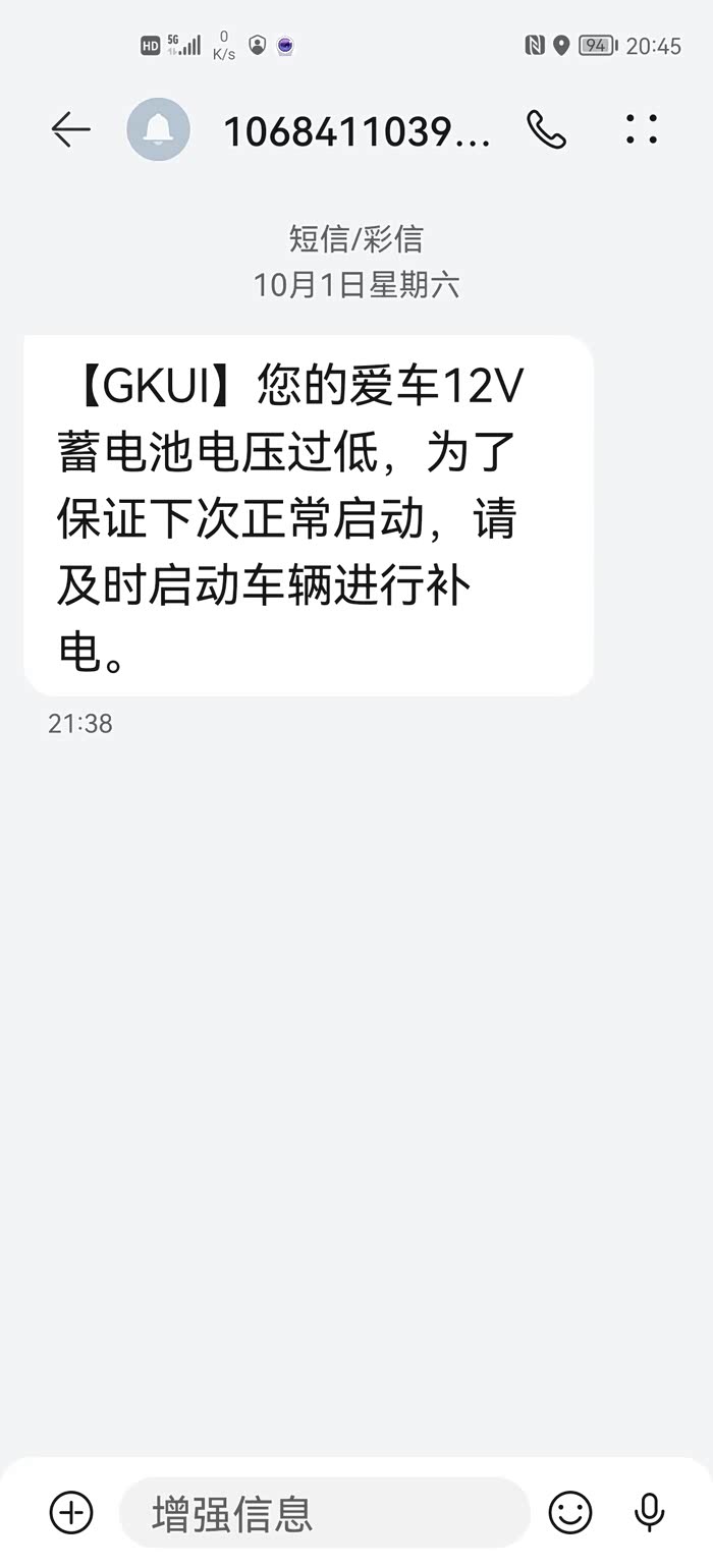

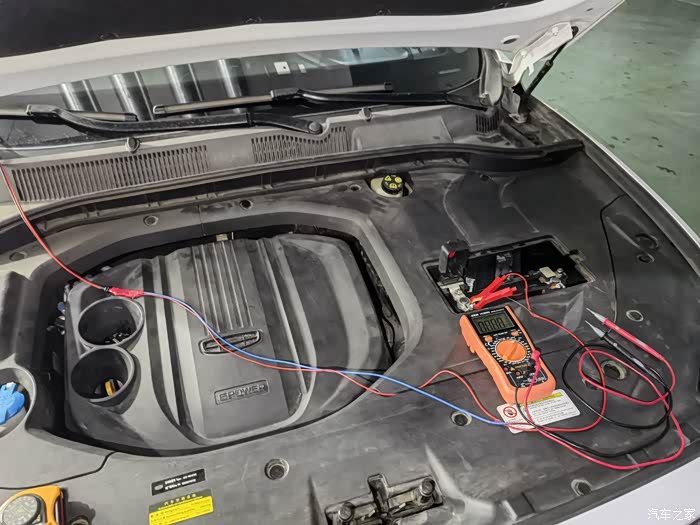

我的博越Pro从2019年到家不知不觉已经三年多了,到现在才跑了三万多公里,因为车开的少,电瓶使用情况不好导致性能逐渐下降,虽然为此在车位上专门制作了补充充电的一整套系统,可以经常给电瓶进行补充充电,但最近依然有好几次由于电瓶电力不够造成发动机启动失败。
不得已只能用启动宝临时启动一下,这种情况发生好几次以后,只能考虑更换新电瓶了。

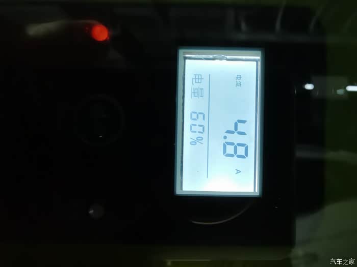

上图这个,是给电瓶补充充电(初期的)接线。
充电电流4.8A。
充电电压13.3V。

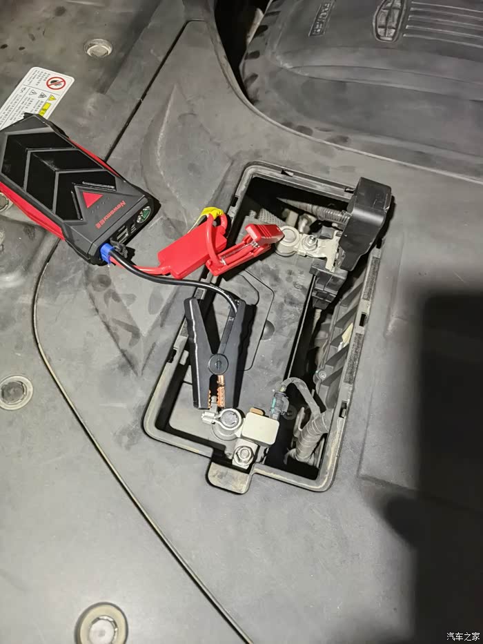

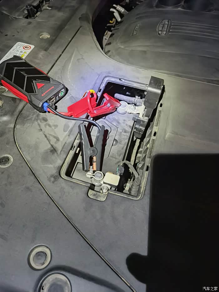

最近,,,一按启动按钮,只听到起动机咔的一声,就没动静了,,,
只能用启动宝临时启动一下应急。
只能用启动宝临时启动一下应急。
汽车之家的启动宝,太好用了,

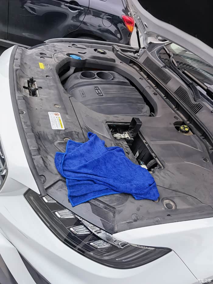

没办法了,只能准备更换新电瓶了,干活前先把机舱擦干净。

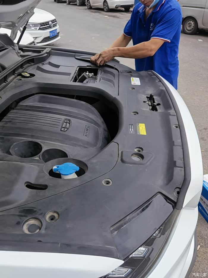

淘宝上联系的电瓶,有师傅送货上门负责安装,,。
这师傅干起活来看着轻车熟路,,
这师傅干起活来看着轻车熟路,,

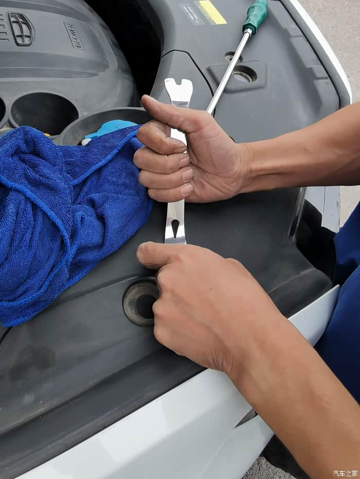

还带有专用工具,,

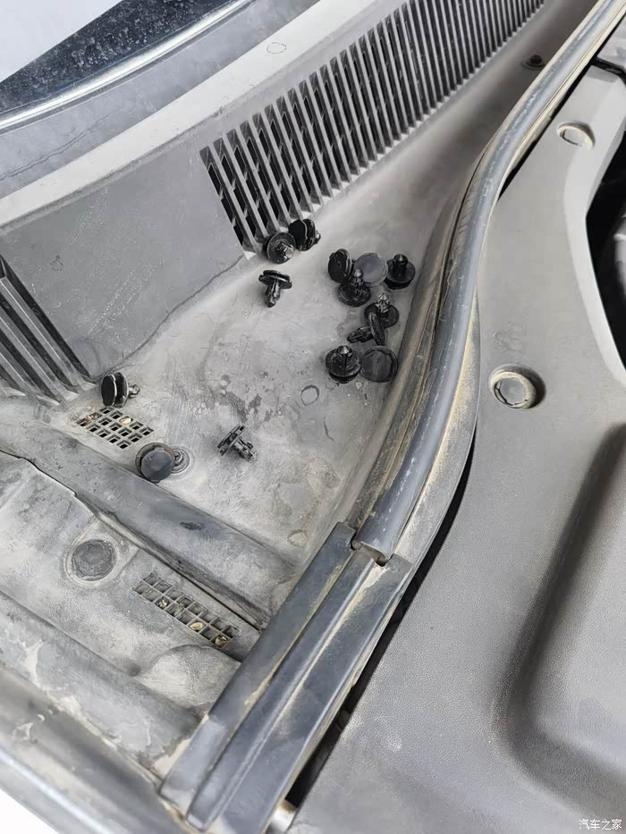

基本上没怎么拆坏,,

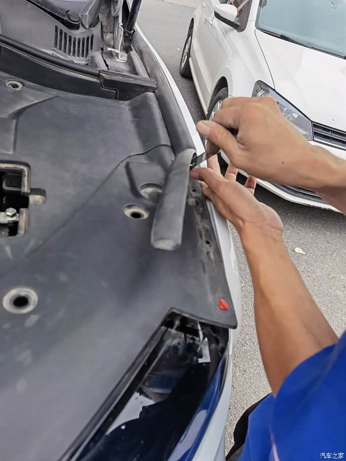

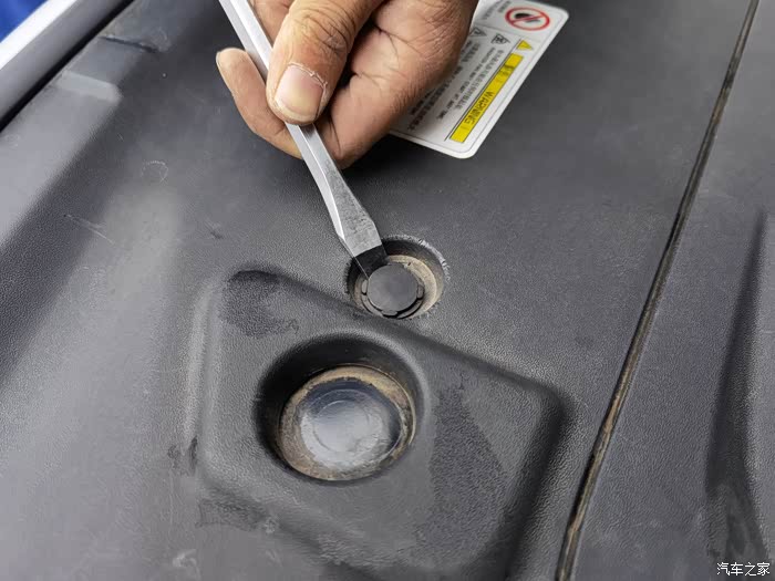

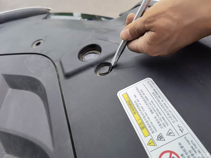

下一步掀盖板,,这掀盖板可是个技术活,有破坏盖板的危险,
一点点,小心翼翼。

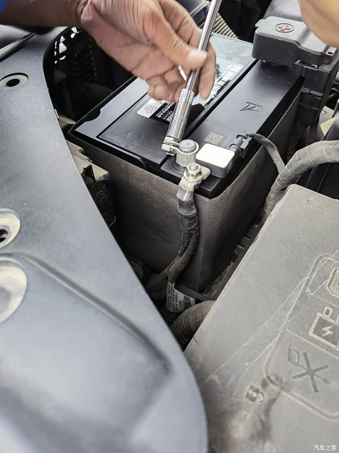

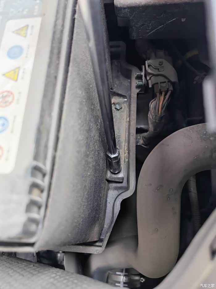

拆卸电瓶的固定螺栓,这个要用加长的套管,
终于拿出了电瓶,

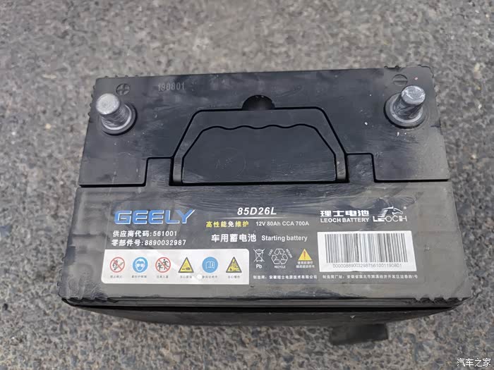

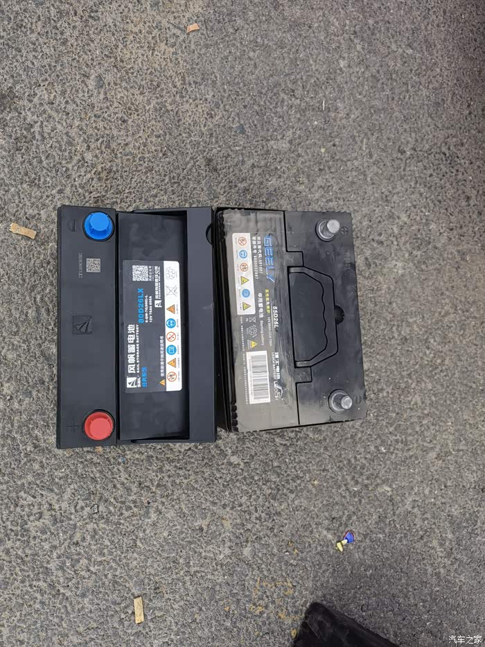

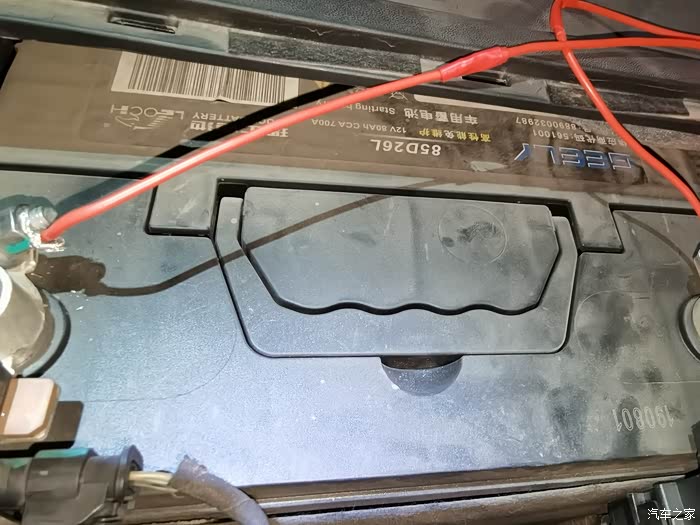

这是博越Pro出厂带的电瓶,型号是;85D26L,

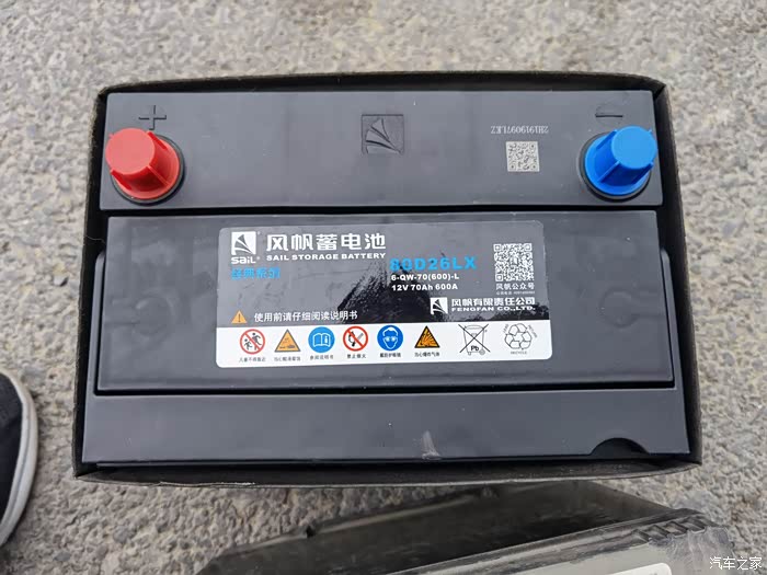

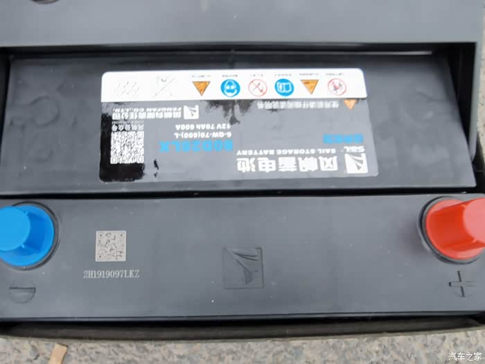

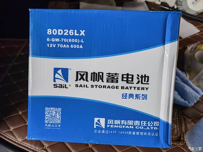

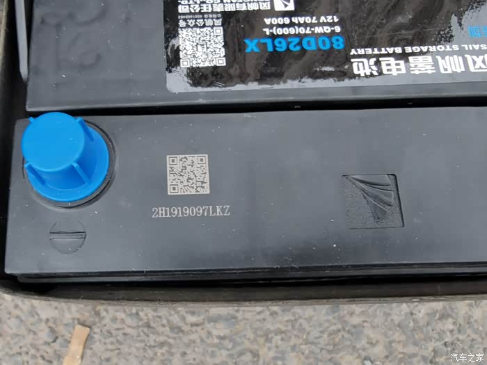

买来的新电瓶是80D26LX,尺寸与极桩方向均相同,只是容量小那么一点点,这个无所谓。
支持国货,选择的风帆蓄电池。

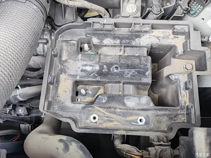

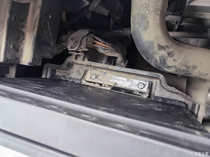

这个是安装电瓶的底座。

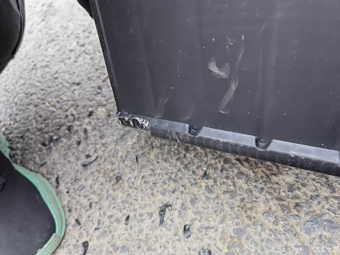

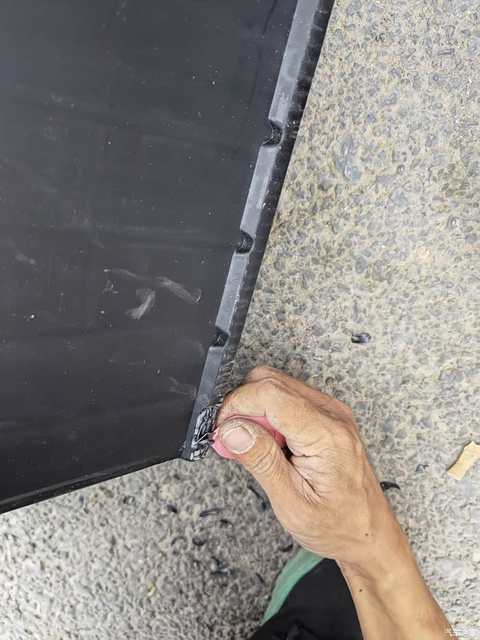

电瓶与底座有一点点冲突,需要修掉一个角才能放进去。
小意思,这个工作一会儿就完成了。
这样就放进去了,,
按顺序将电瓶安装回去,一定要先安装正极,后安装负极。
淘宝上买的,还有保修,,
