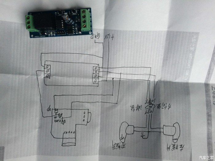

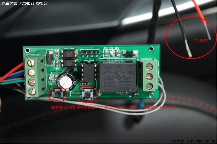

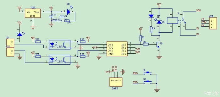

这就是该电路板。输出端左侧从上到下4点依次是 +12V,+档,-档,地线。右侧3点依次是继电器输出常通、常断,地线。常断点接通汽车M档电路板的M点。
此电路板原理是+档、-档对地短路,即+-档拨片开关接通,触发继电器,接通汽车M档触点,使汽车的档位在D档时,自动跳转到M档模式。在M模式下,电路板的时间计数器计数,可在5-10秒后使继电器还原,即汽车M触点状态还原,恢复D档状态。

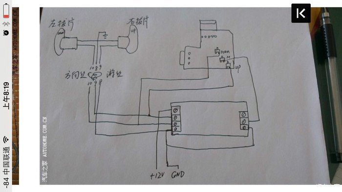

电路原理图
接线图

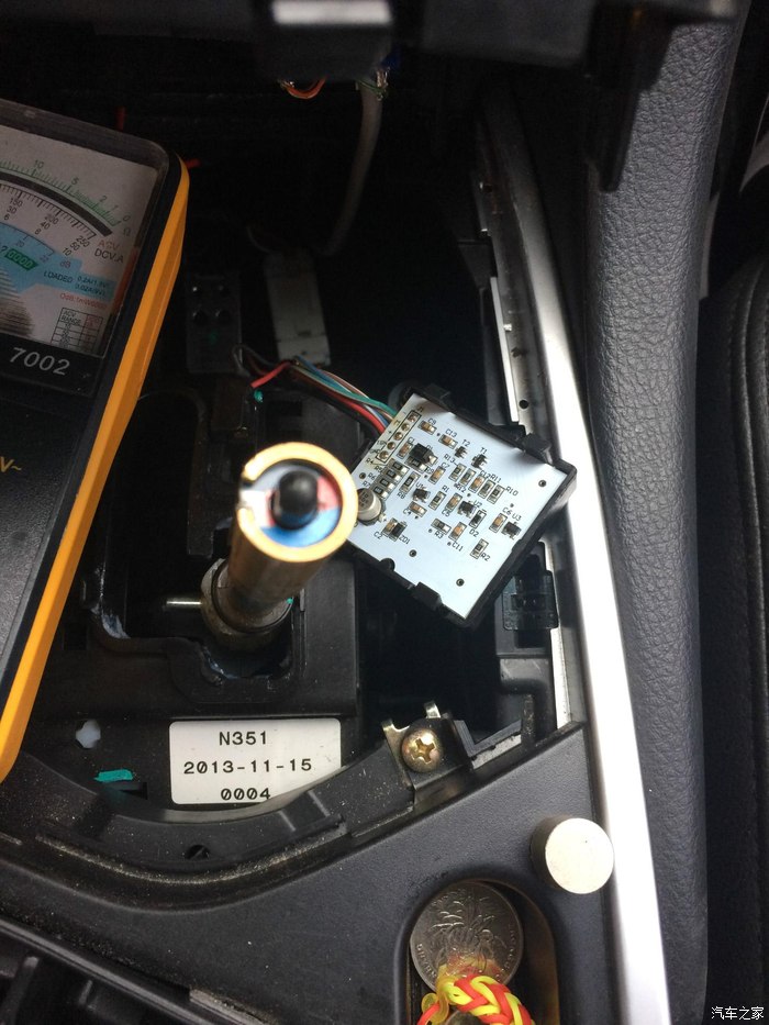

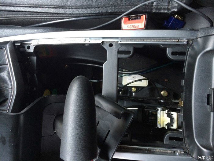

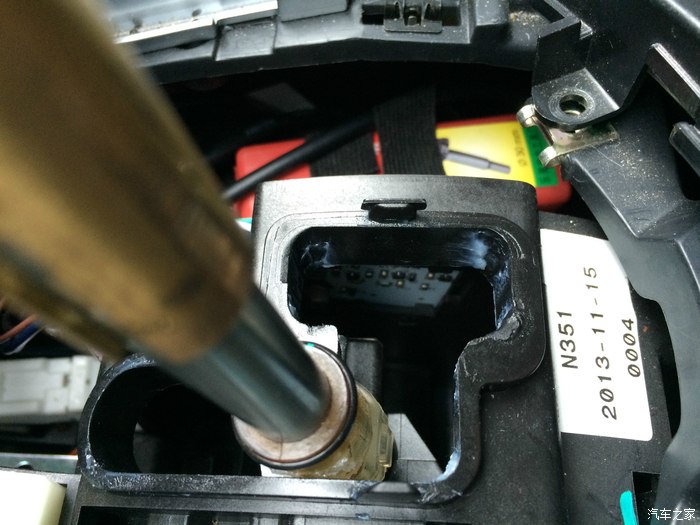

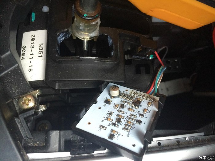

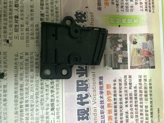

拆开档把和档把盖板。拆开M档电路板,测试D档转换M档电路工作模式。该电路板有5根线,从左往右依次是:-档、M切换、+档、正电压、接地。发现档把下部右侧突出部有个磁铁,当档把在D档位往右边拨动到M档位,M切换 点电压从12V降为零。判断电路板上有干簧管或者霍尔元件,我就不继续拆电路板了,反正知道就行。

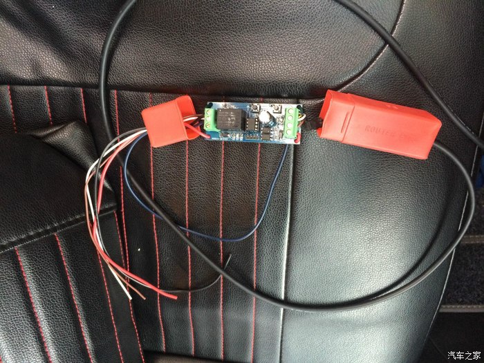

图传居然反了,你们锻炼颈椎吧。这就是电路板真身。

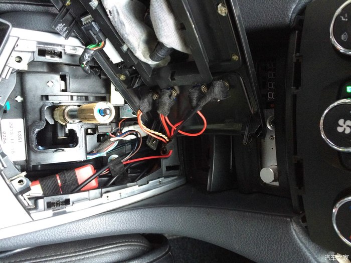

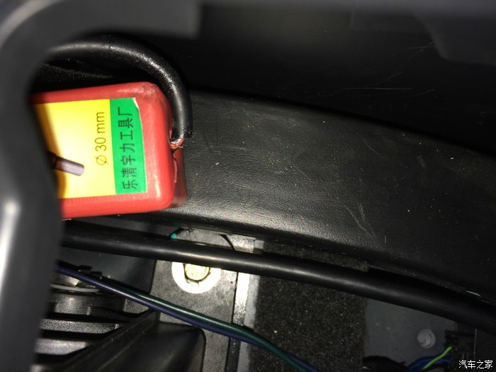

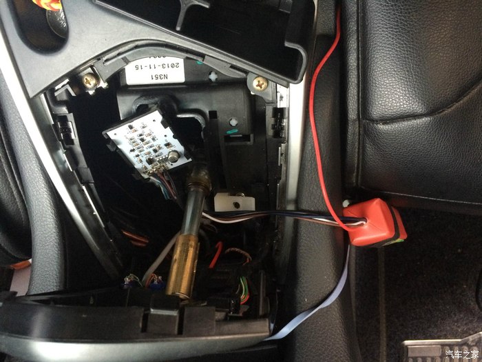

接线。用了开孔钻头的包装盒。正好。
按图接线。
塞到最黑的角落里
在这

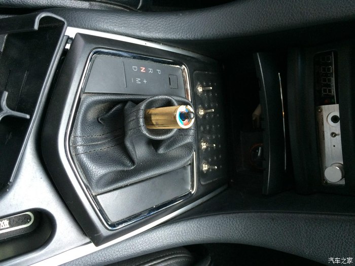

加个开关,控制电路板的电源通断,以便启用和中止该功能。
这些按钮依次是:1.音响(太阳能供电);2.加装电路总电源;3.运动模式;4.温控调节。

我偶尔用到手动模式,但档把从D档切换到M档,感觉不便,而且总有伤车的纠结之心。其实,车厂这样设计是为了防呆,怕误操作。从电路上看,就是档把移位触发开关,跳转下档位。那么就用电路的办法解决,D档位不变时以开关控制D档与M档互相切换。当然,档把在D档位时以D档为主,所以当运动模式起作用后必须还原到D档,这个时间可调,那么解决了主次的附带问题。

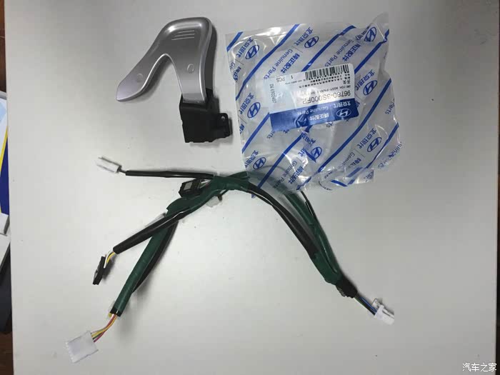

6月26日换档拨片已到,是现代索纳塔8代代换档拨片,某宝上最具性价比的换档拨片。
左右各一个拨片,还有方向盘线束。

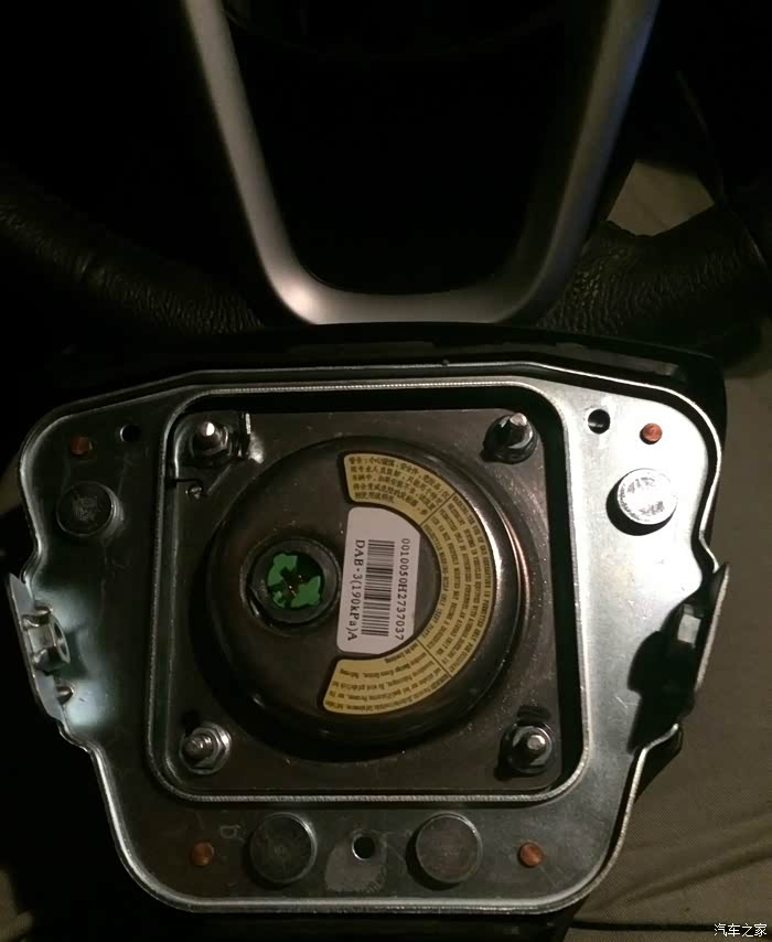

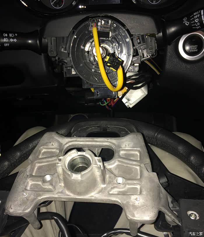

到车上拆方向盘。首先拆掉中心气囊。左右两边的螺丝拧松,就脱出来了。
沉甸甸的气囊,中心绿色的是接线座。

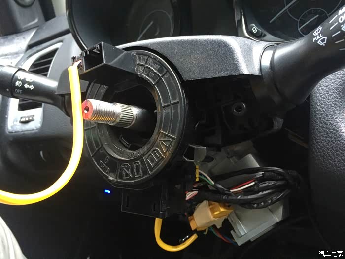

方向盘中心有个20mm的螺帽,拆掉才能拔出方向盘。露出了游丝导轨。

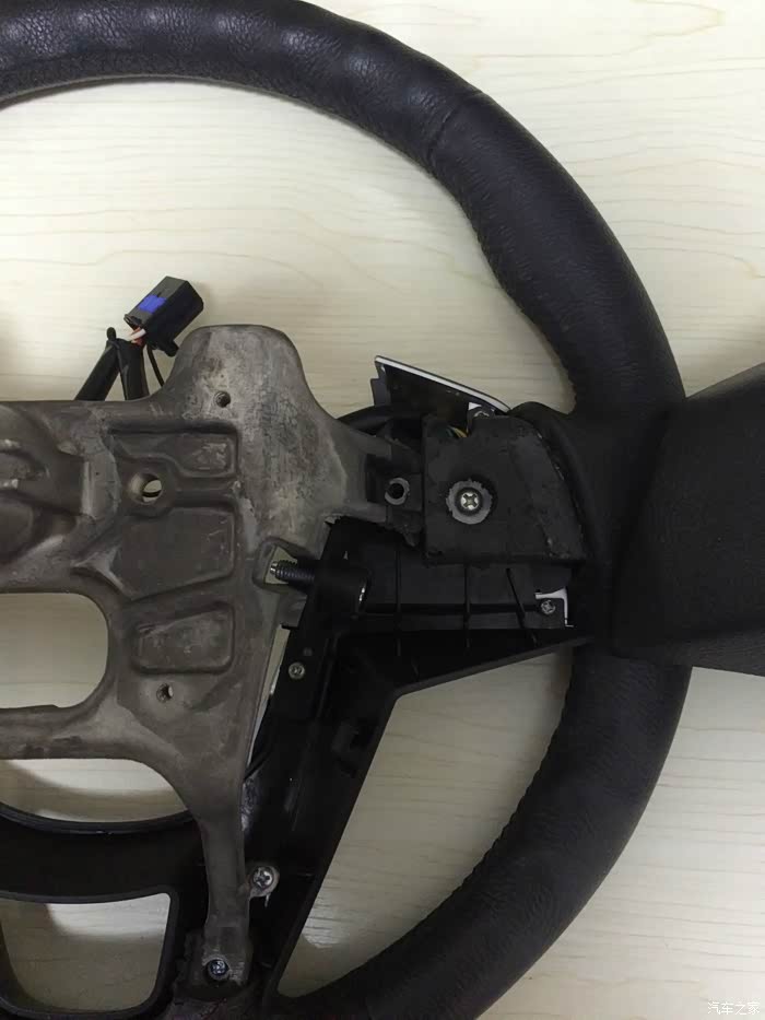

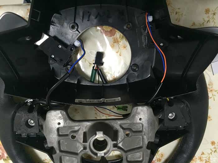

放置拨片的位置是个纠结的事。没地方塞,不是碰方向盘龙骨就是碰后盖,也没地方固定,到处碍事,还有游丝的替换是个麻烦事,凑合容易,温稳定可靠比较费事。搞得差点放弃,换成用无线遥控的拨片。
可不能辜负大家的期望

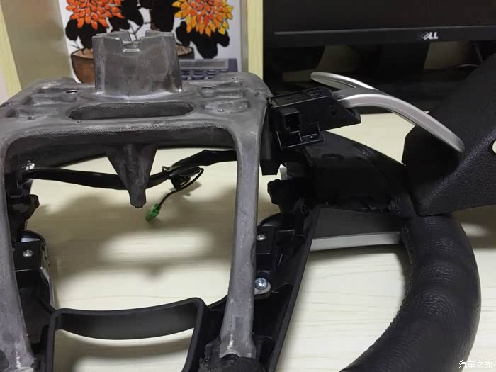

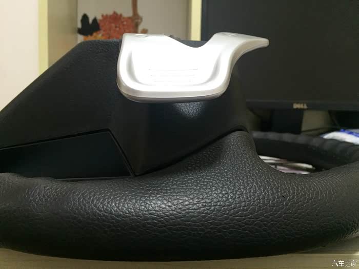

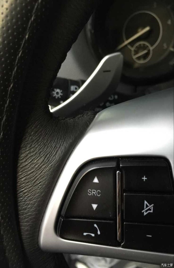

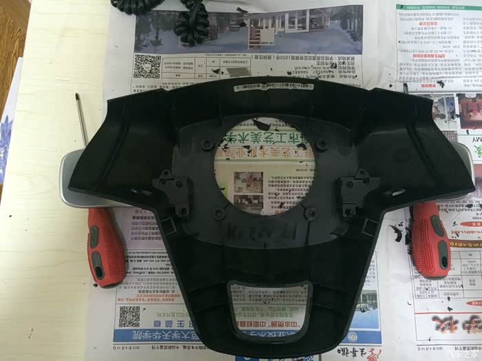

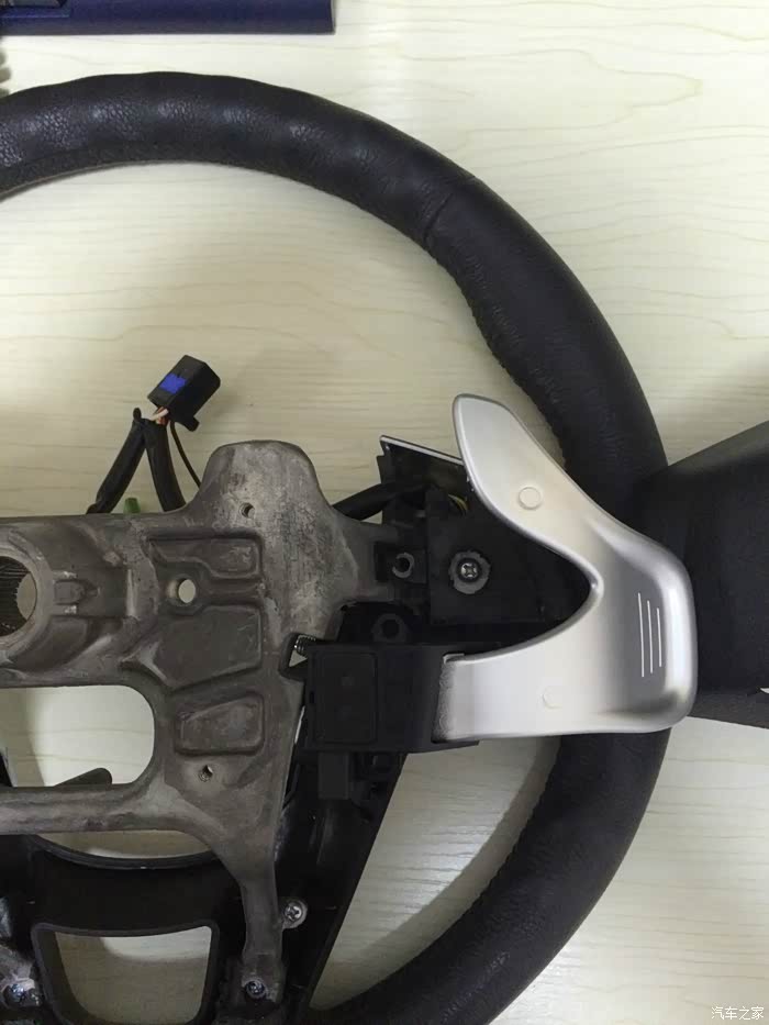

最终找到了这个位置。左拨片开关侧的上角,伸到方向盘龙骨的凹槽里,拨片开关边缘的轮廓,也能和方向盘盖板的外形基本吻合,但是要伸出来少许了。
示意一下,侧面就是这个位置。

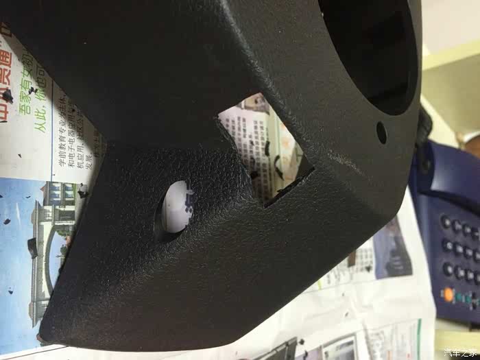

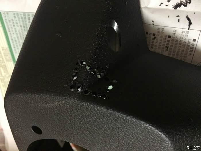

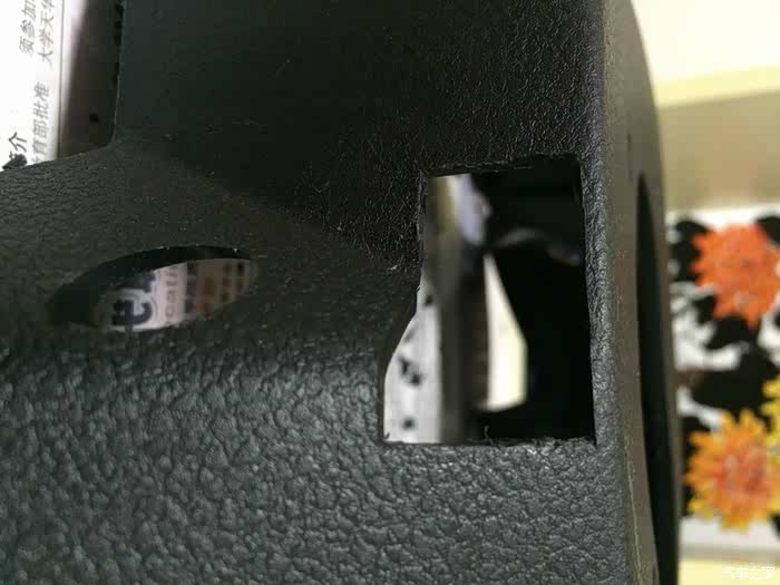

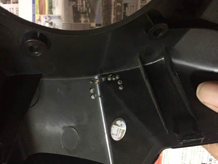

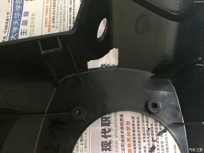

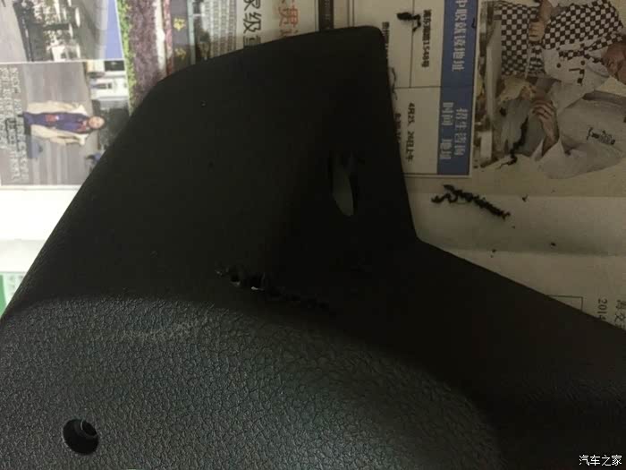

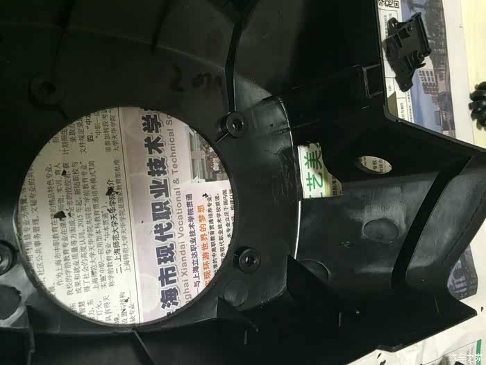

开孔吧,箭在弦上了

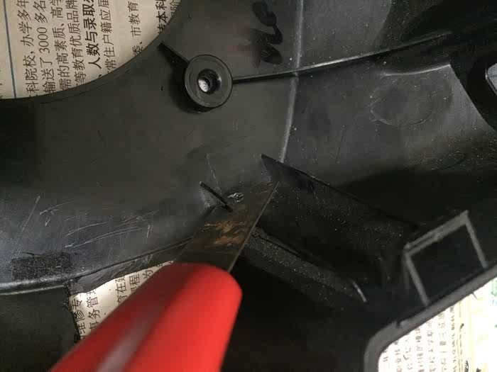

开孔的底部边缘和内表面平齐

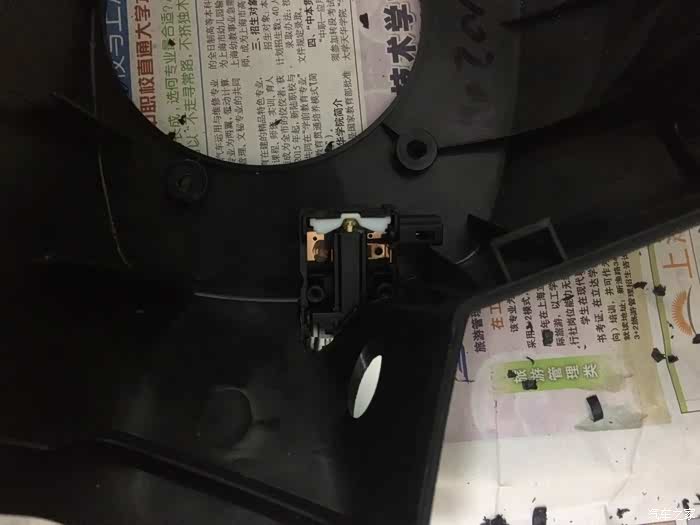

割掉些加强筋,是因为拨片开关的引脚相碰碍事了
把拨片开关的上盖板拆掉,减少厚度和外形,伸进来测试一下位置。
拆掉的拨片开关上盖板
最终开孔尺寸长30mm,宽20mm

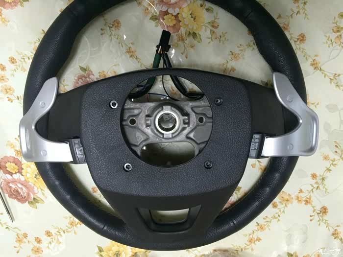

2个拨片都根据安装位试一试。

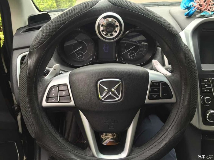

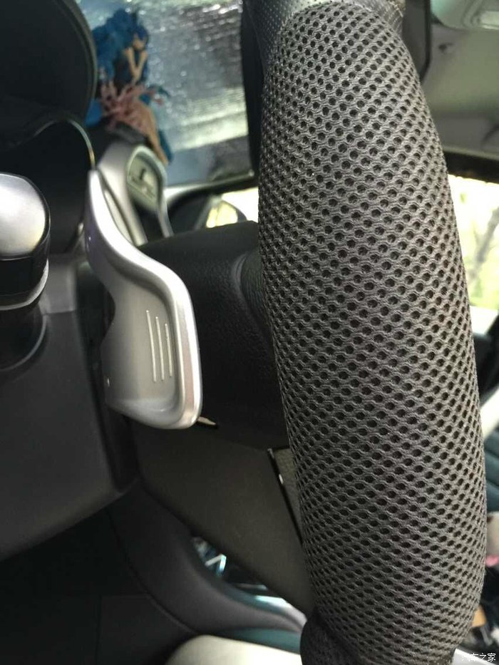

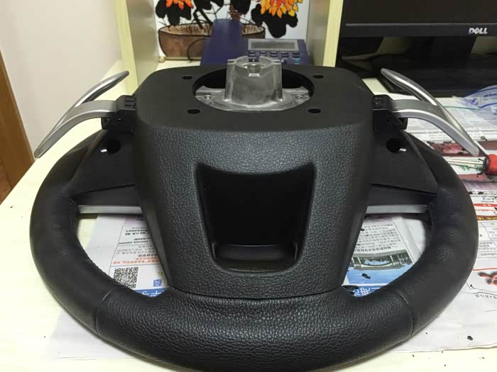

左右拨片都装上了
两边伸出来不少,感觉还好
只要不碍事就行。 我这样改装不需要任何螺丝固定,也非常紧实。因为找到了能互相限位的唯一固定位。拨动拨片,也没有松旷。

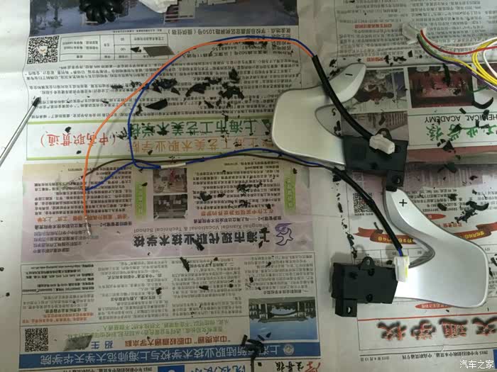

开始接线。拆索八的线束。
抽出三根线。
最终拆出来的就是这2对线有用,价值60元。是不是值得,接下看

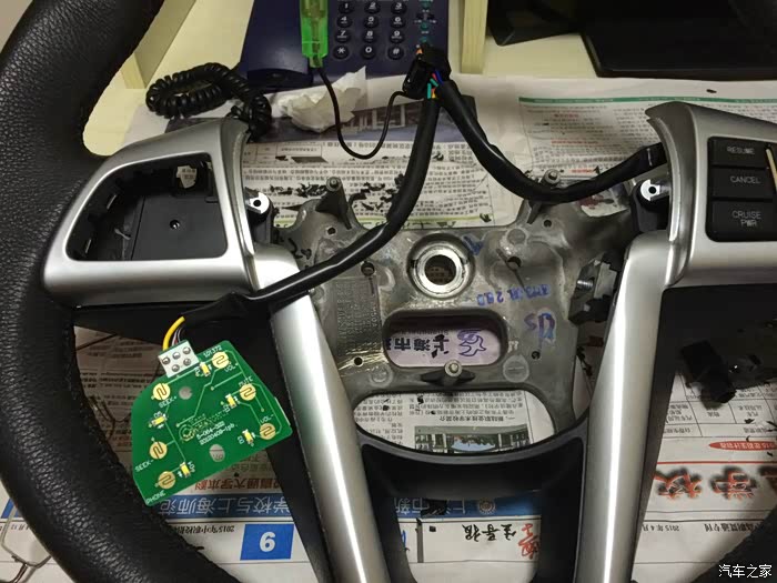

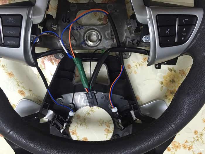

想偷懒不想加两边的游丝接线,拆方向盘音量按钮,结果很失望。音量、选曲、蓝牙开关均为电阻值判断,没有独立的接线。放弃此打算。

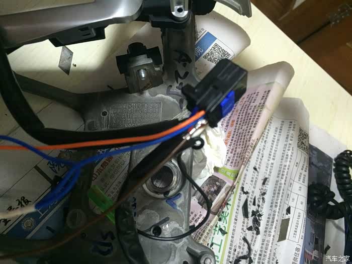

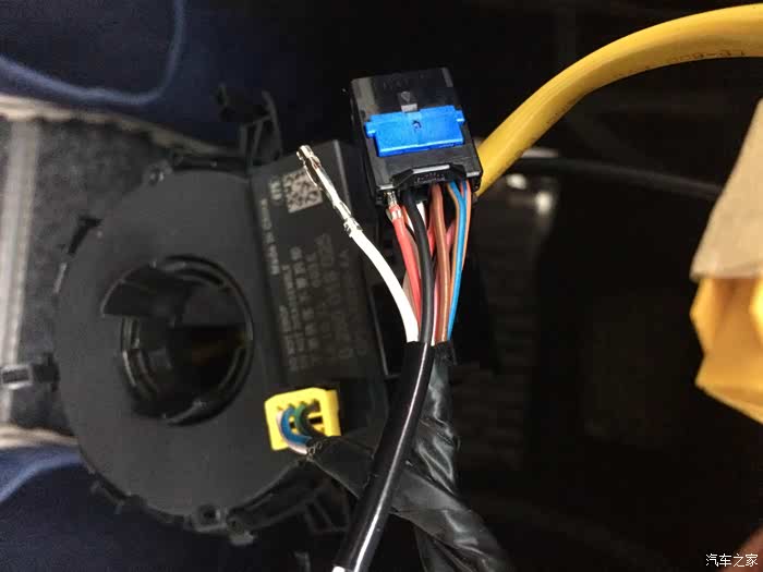

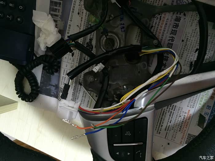

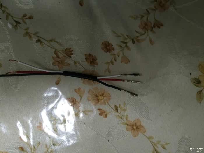

老老实实的做插头。驭胜的方向盘游丝插头正好有3个空针,可以利用。索八的插头和驭胜的插头规格不一致。也没有可用的匹配插头可供拆卸。哪就霸王硬上弓,硬塞插针
黑插头的蓝色限位片稍微掀起来一点,插针能塞到位。
空余的3个针脚,居中为地线,以插头靠边为—档,靠中间为+档。
简单安装一下

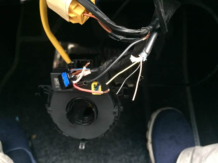

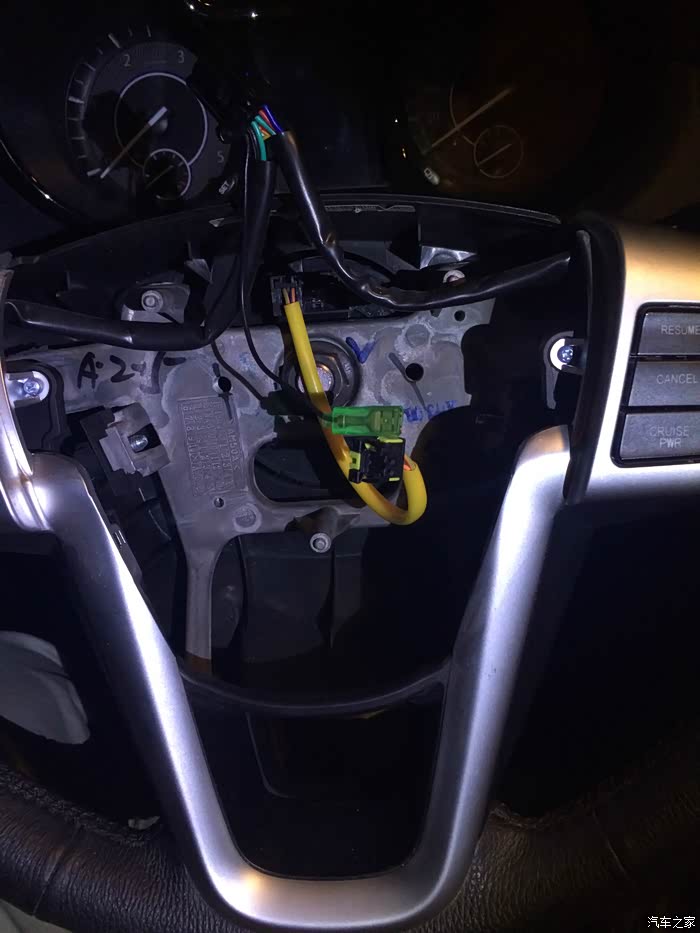

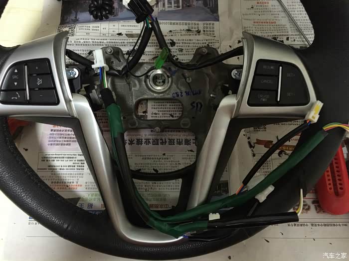

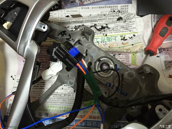

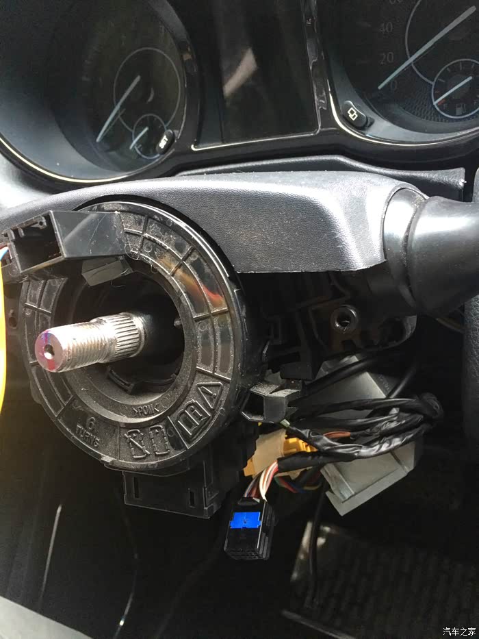

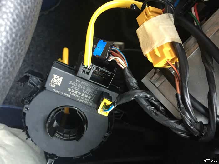

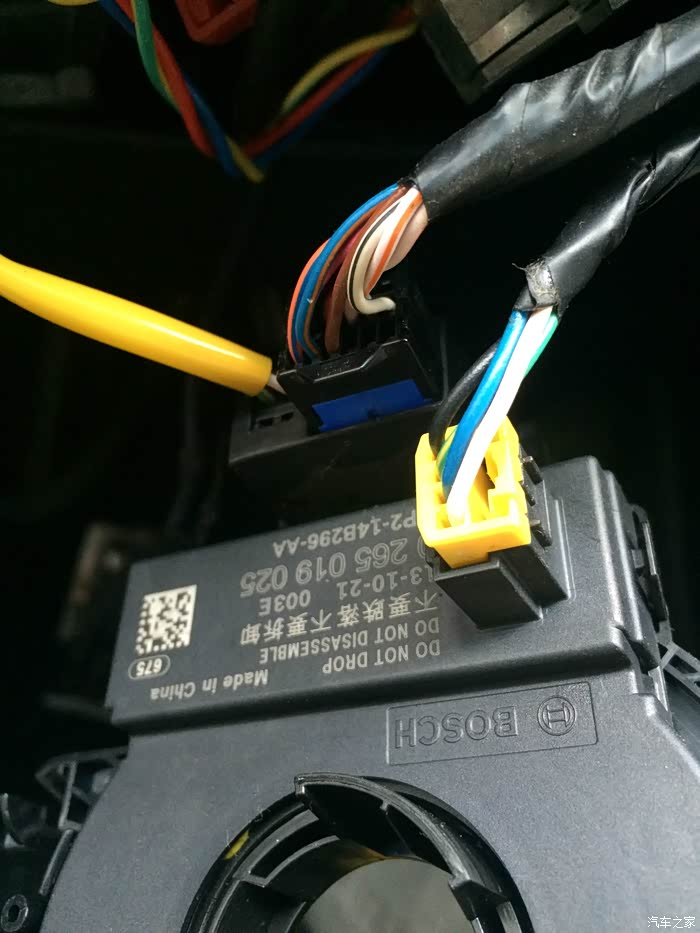

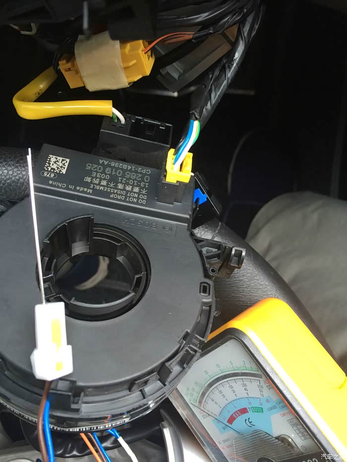

到车上测试确认游丝的引脚。也正好有3个空脚。方向盘的游丝插头插上,测试车上的游丝插座,能一一对应导通刚安装的3个引脚。
车上测试无误开始组装方向盘部分。

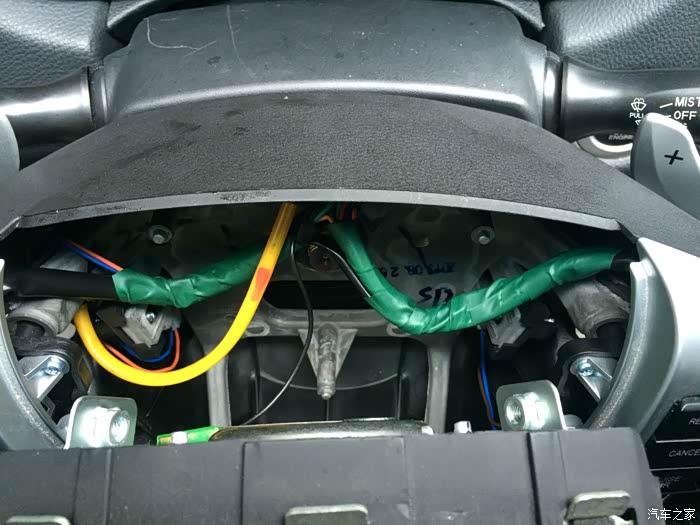

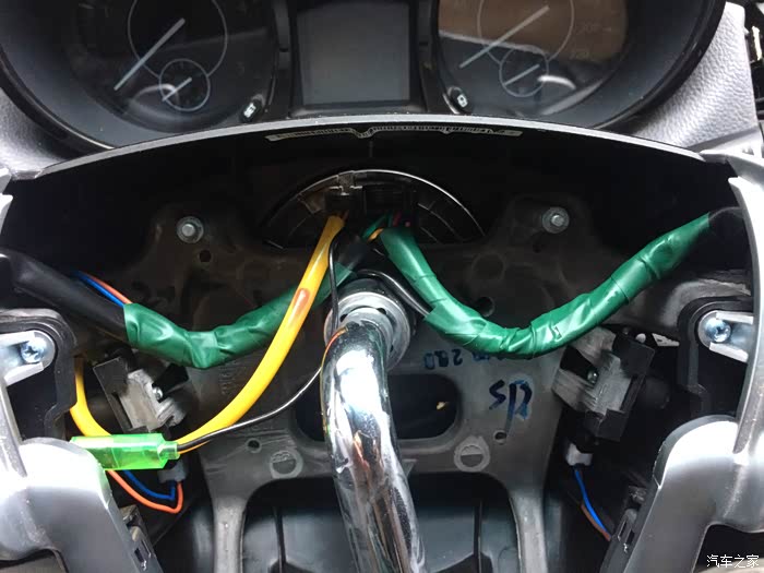

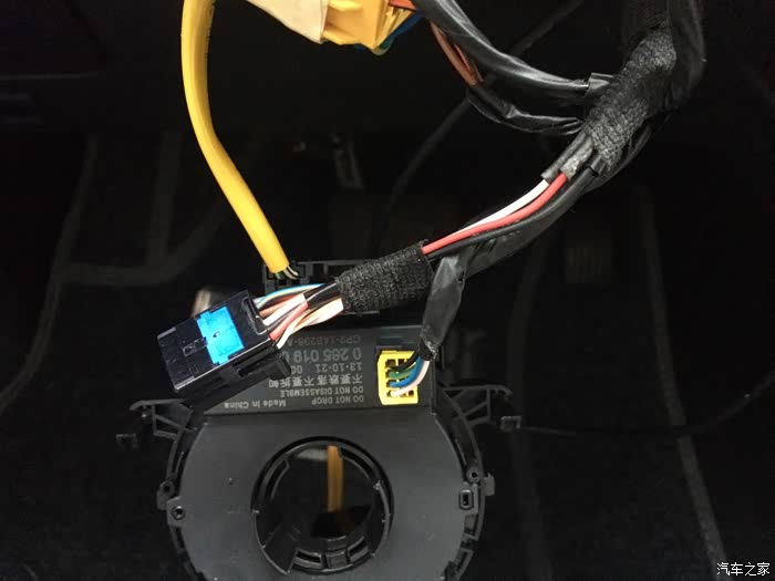

又从索八的线束借下来3根线,作为车体游丝插头上的换档改装接线。
掀起车体游丝插头的蓝色限位片,分别塞进刚才的3根线头的插针,最外侧为-档,最中间侧为+档,3根针中间为地线。

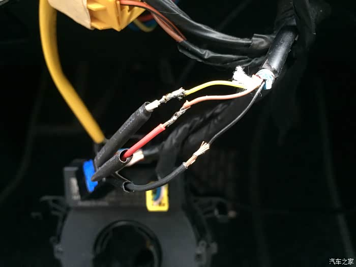

焊接,保护,包扎。从换档电路板到游丝的信号线是用音视频的S端子线做的。请注意,屏蔽层的接线和做地线的那根线一端相连。这样能防止干扰,避免误动作。

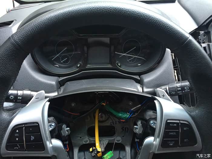

游丝安装完成
方向盘就位。中间的螺帽用套筒扳手拧紧,可不能马虎。把线束再整理一下。
安装气囊即喇叭按钮。

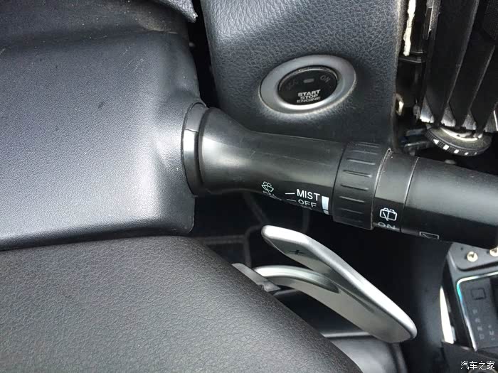

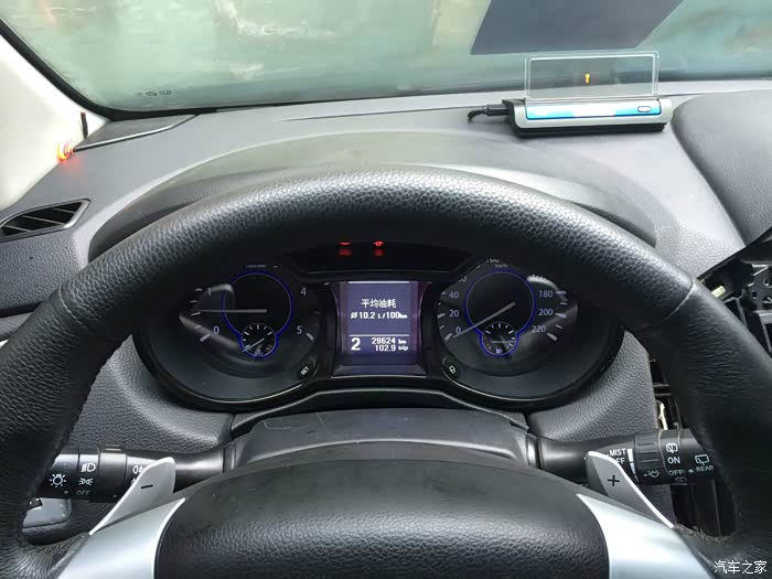

安装后的左右拨片和灯光拨杆、雨刮拨杆的间隙
再调一下D档位换档的延迟时间,我调到12秒。
本图为费正常状态,有意为之。在N档时启动了换档电路,造成了N档有+-M档显示,这个对某个改装换档拨片出现问题的同学是不是有启发呢?
此图的左侧轻触按钮,在启动状态下按几下,增加延迟时间。
