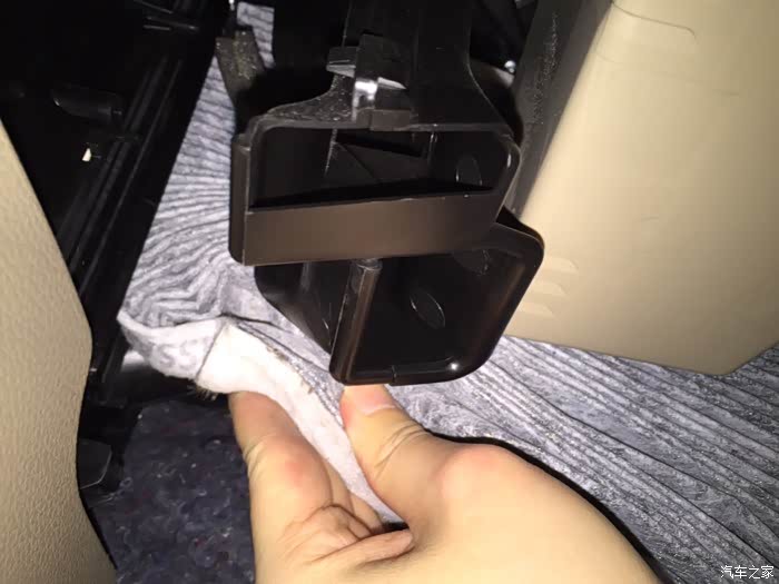

先找到这个卡扣
为了看的清楚一点,放大给各位看官看
找到卡扣后,把卡扣拔出来,拔下来的就是这个家伙,应该算是滤芯的盖子
然后使劲拉滤网
就是这里,用力啊
抱着“反正要换滤网,拉坏了也不怕”的心理,几分钟过后终于出来了,为什么这么费力待会儿再解释

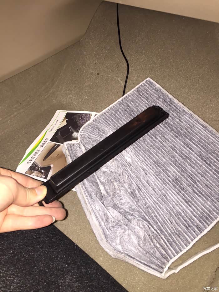

盖子和滤网
原厂的滤网

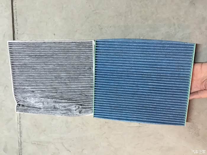

一年了,是要换了
原厂和某宝买的对比,我买的感觉还不错

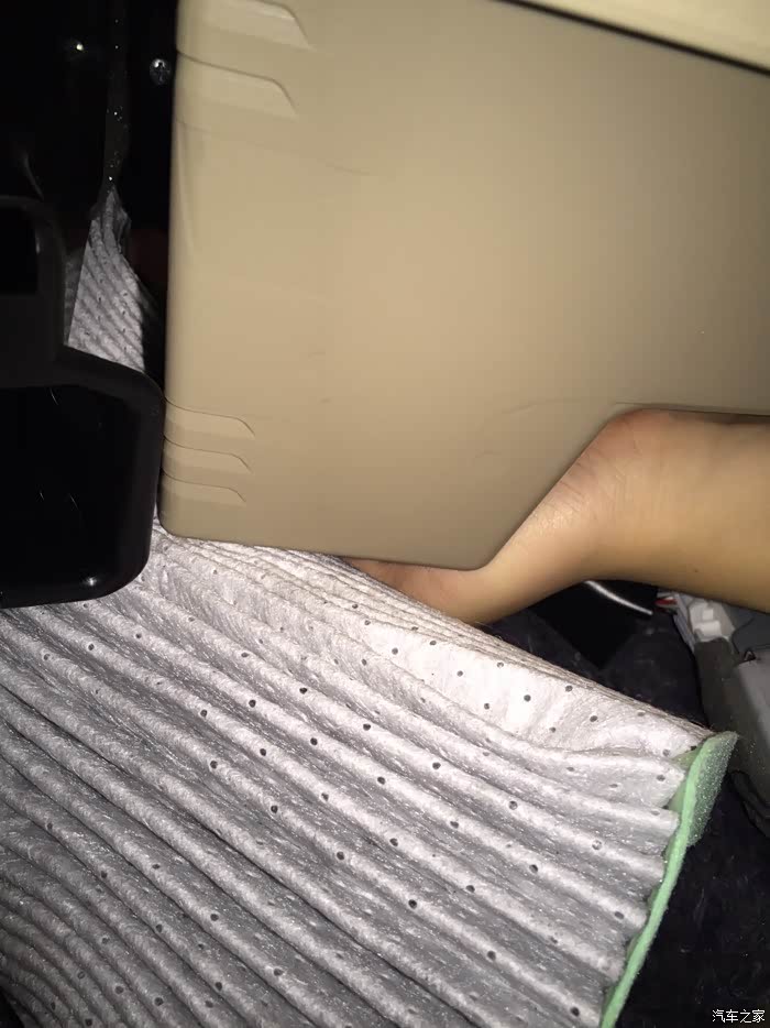

用力往里塞
往里也要用力
终于进去了
有点挤压但没事,整个全部往里塞
搞定

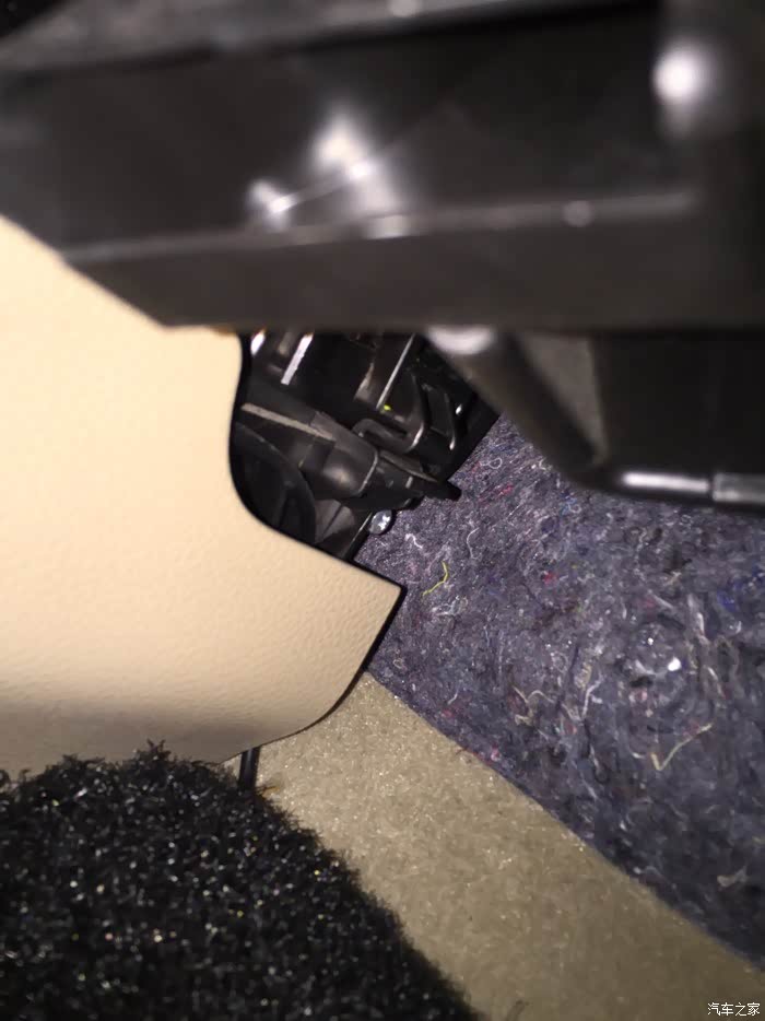

再把盖子往里盖上,盖上卡扣
卡回去有点吃力,我就没有卡回去,懒得下次换又要再拔一次
放大图,这样开车的时候不会掉出来吧
大功告成,自己体验了一把还真的很不容易,不过第二次估计就熟门熟路了,这里我也不得不再吐槽一下日产的设计...
差了这么点
日产滤芯的设计,“进口小,内腔大”,所以往外拉很难拉,往里塞又要先把滤芯压扁再往里塞,本来就空间小,在用这个设计真的有点“反人类”,更换起来就很吃力,还有,换这滤芯还得有一个很奇葩的姿势...
