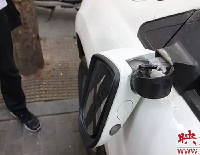

昨天周末,想回老家看看爸妈。八点钟,按计划出门,走到停车场(帝湖路旁边停车位)习惯性的绕车走一圈检查车况,卧槽,无情……,驾驶位倒车镜被掰了,连着线提溜着。如图,样子差不多(当时忘记拍照了,网上找了一张)。深呼一口气,冷静想对策,观察四周,远处有个摄像头,但盲区,想报保险,但报之前,某宝查了下价格总成二百多,出险不划算,就未报险。回家心切,就用胶带粘上去了。一路上凑合着回家了。

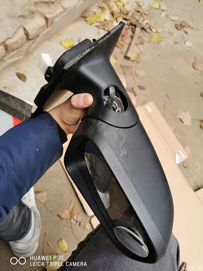

上图5个画圈的地方是卡扣,按照红色箭头方向,用塑料翘板,向上和向左上慢慢翘,翘到一定高度(半厘米左右),按照绿色箭头方向摇晃着向外拉(垂直门的方向)。注意冬天塑料很脆,有条件的,室内吹风机吹或太阳底下晒会。下面是拆出来的外壳。
四个卡扣,第五个在里面的一侧,忘记拍了,抱歉!
画圈的地方,用的平口螺丝刀,都是豁口,幸好不是外表面,后来用塑料翘板了。

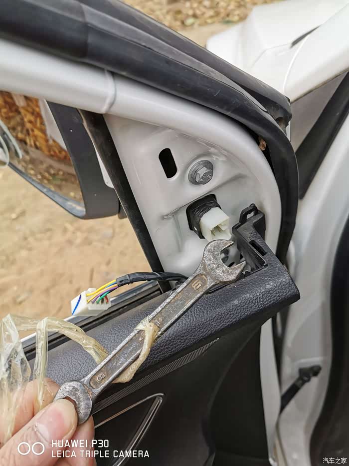

在之后,拔线路卡扣,拆螺丝。还是画圈的地方,三颗螺丝,最右边的螺丝隐藏着密封条里面,10号扳手。拆螺丝时,注意螺丝别掉进门板里,建议垫个布什么的,要不然要拆门了……扳手太小也尽量绑个绳子,避免掉进去。
我绑的胶带,避免掉进去。

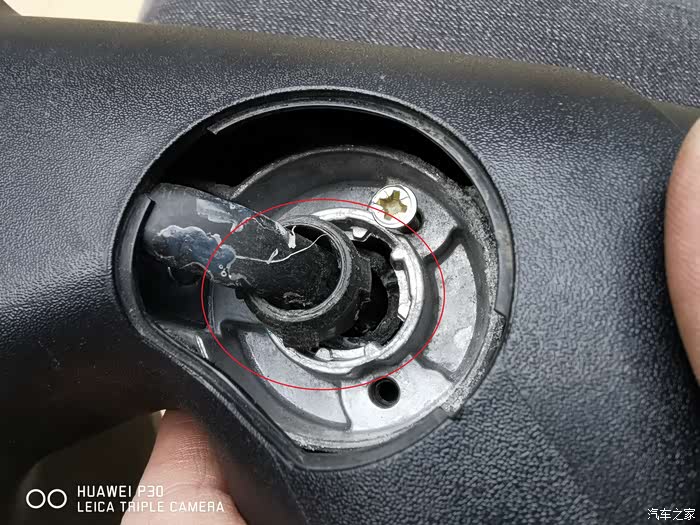

塑料轴断了,不知道叫什么名字,这里成为轴吧
把断的一部分顺着电线捋上去后的样子。

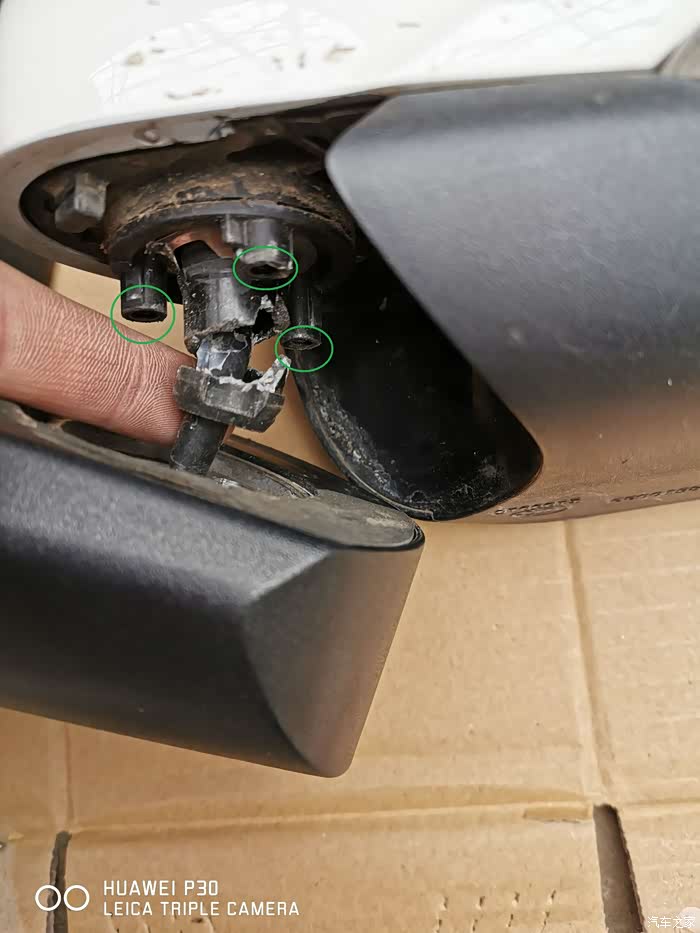

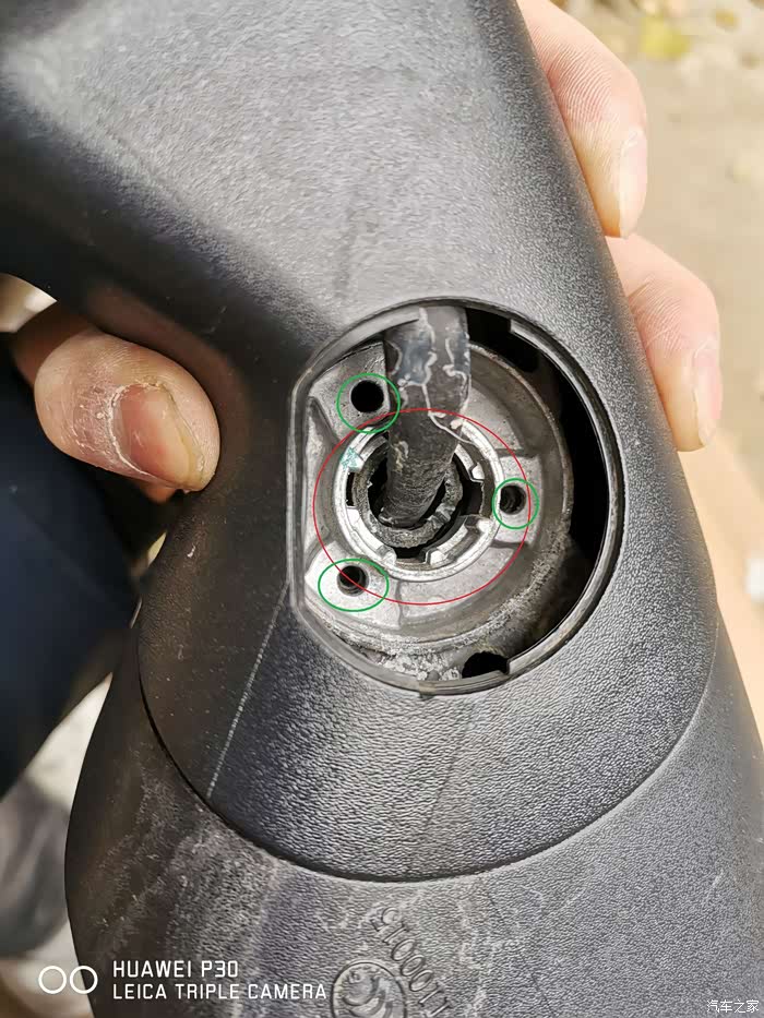

侧面拍摄,断痕更清楚。上面有白色的塑料,是用AB胶粘过的痕迹,等了24小时,表示AB胶根本粘不牢,强度达不到。细心观察,可以用螺丝加固。如下图,绿色圈的孔,严重怀疑这里是汽车厂家预留的螺丝位置,但他们没有上螺丝,
这三个绿色孔和上面孔对应。

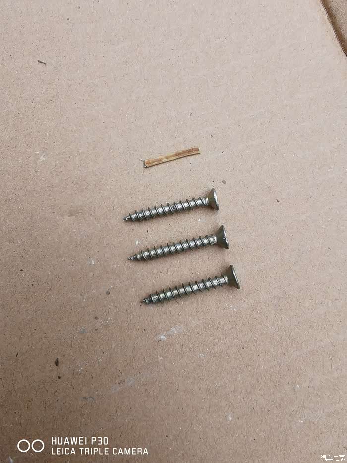

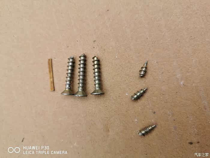

既然有螺丝孔位置,那就好办了,树枝测量好长度,找三个直径差不多螺丝,咔嚓,如下图,

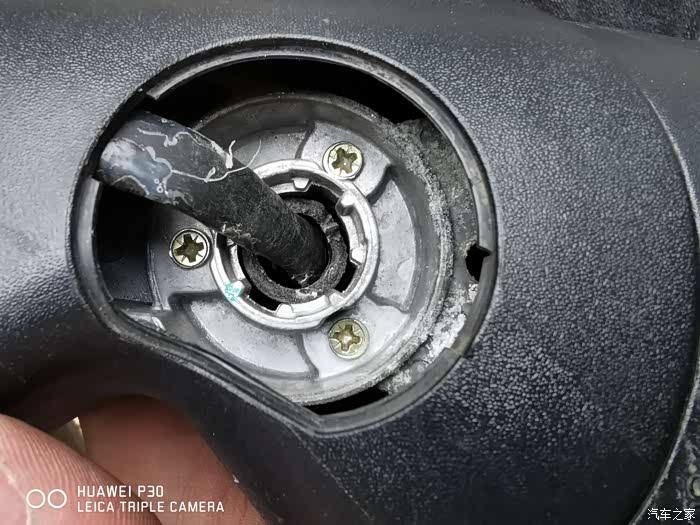

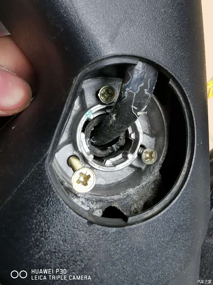

顺着孔上螺丝。
上好螺丝。原路组装,大功告成。装的时候,都好装,唯一注意的就是,螺丝不要掉进门板里。

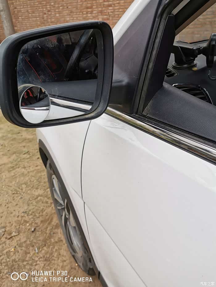

装好后,自动折叠,调方向,都没问题,大宝的耳朵又满血复活了。第一次写维修贴,写的不好,大神们勿怪,本人也喜欢动手,哈哈,大宝入手3年,感觉甚好。
