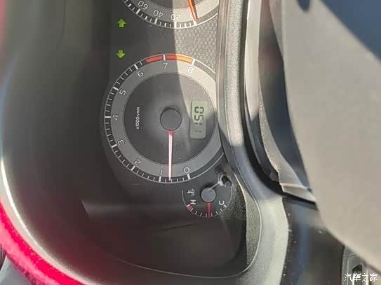

全部整备完后,点火启动,怠速时声音比原来轻快一些,怠速表比原来低一点,原来800一点,换后600一点。

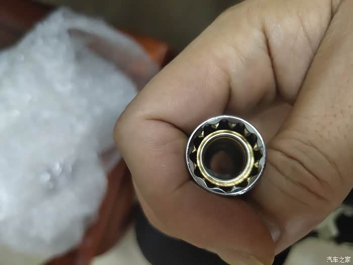

14mm超薄磁吸火花塞套筒
火花塞套筒底部磁吸部位
磁吸挺大的,吸上不掉落。

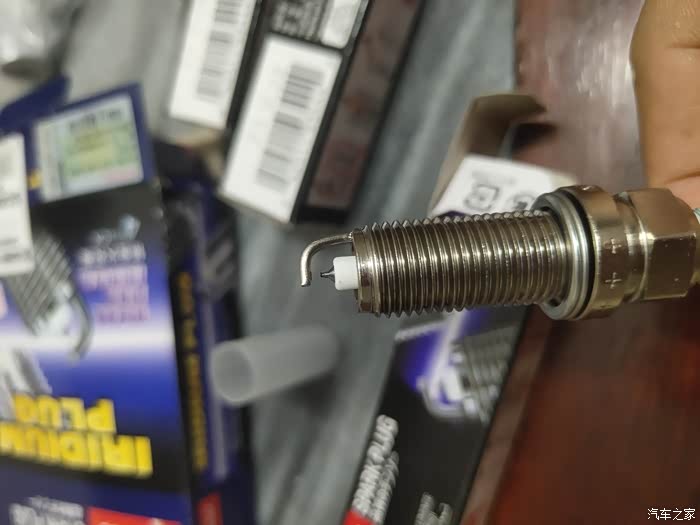

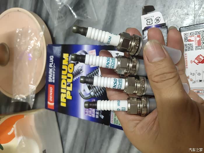

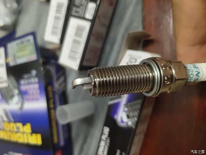

就顺便买一套火花塞来一起换吧!

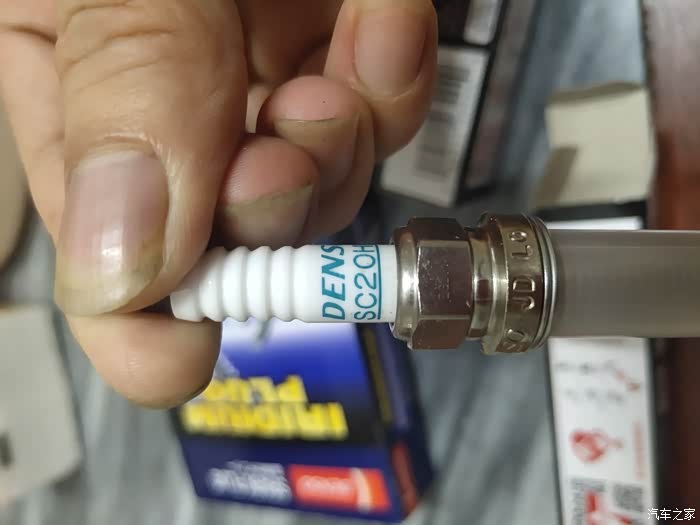

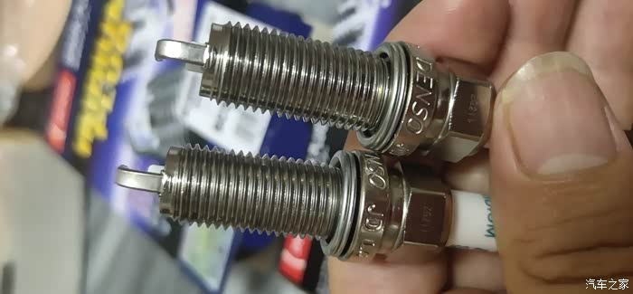

电装铱铂金火花塞SC20HR11,一套4支。
火花塞正面印记标识
火花塞头部
火花塞右侧面针
火花塞左侧面针
火花塞尾部
正品的!

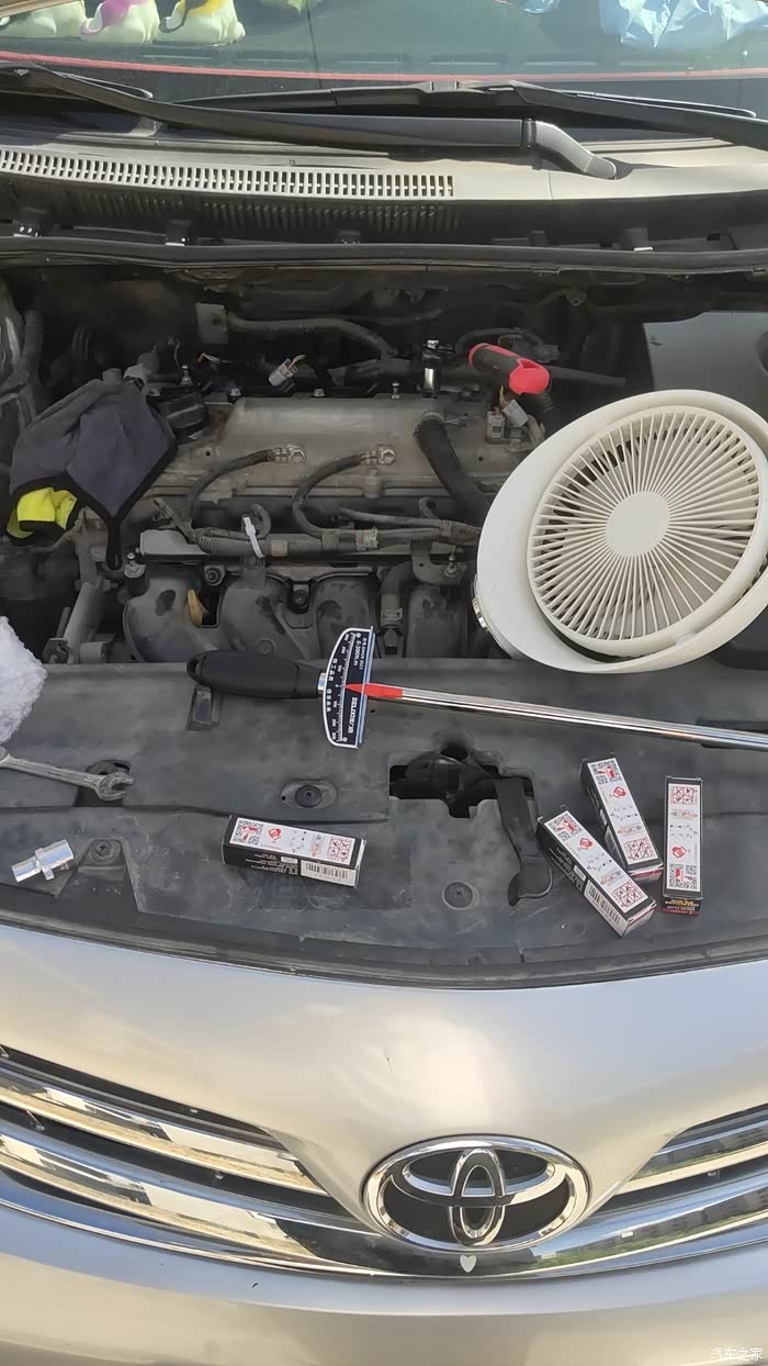

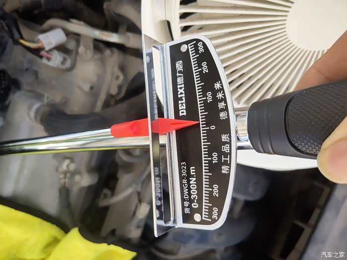

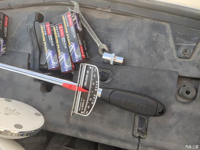

指针式扭力扳手
扭矩扳手挺长的分量足省力,指针的拆轮胎都行了。

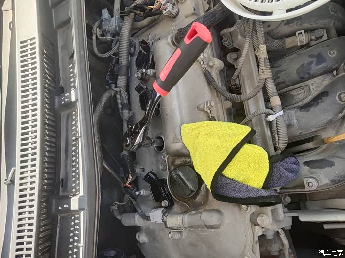

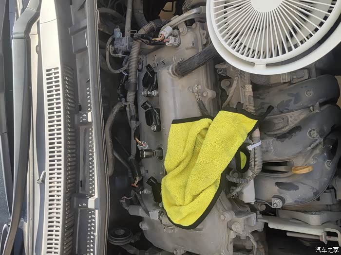

大飞转中飞接头连接14mm套筒先拆第二缸的,各位要换还是从左往右一个一个来。
拆松后手转动出来比扳手快,大太阳室外风扇旁边要吹着。

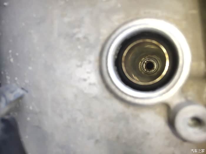

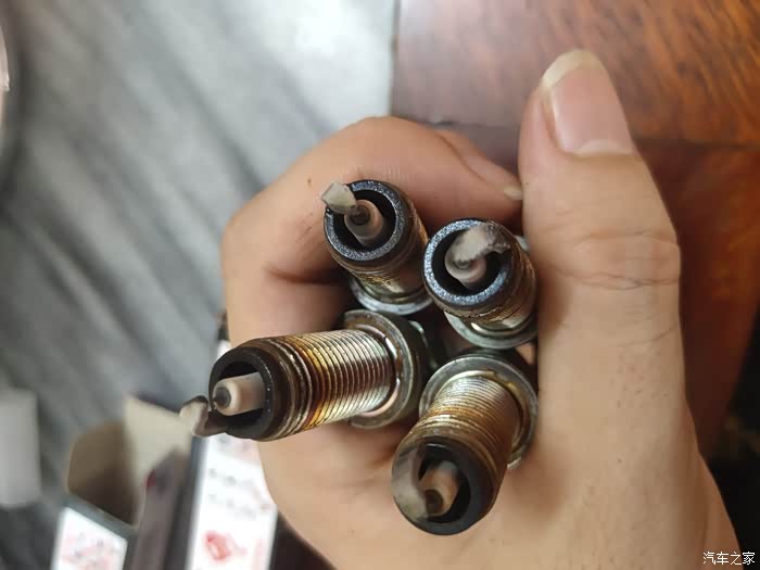

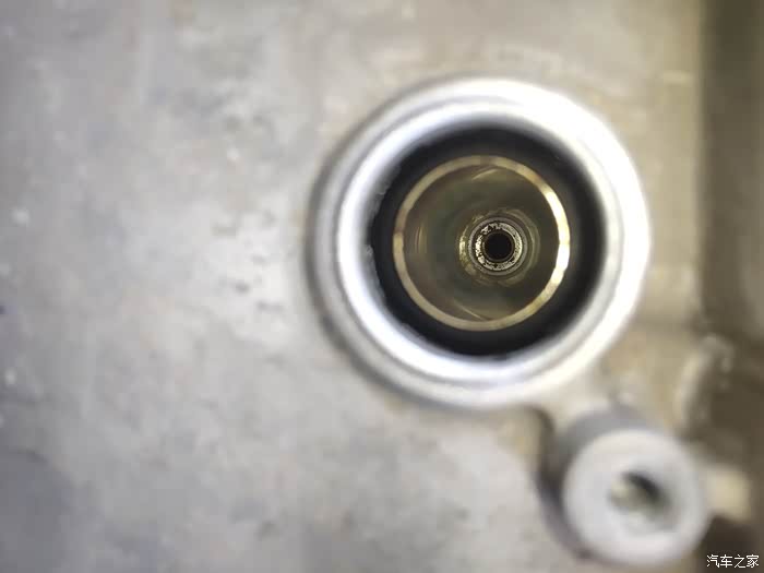

拆完火花塞缸内
缸内有点锈迹

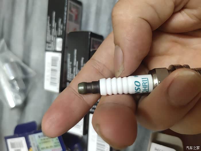

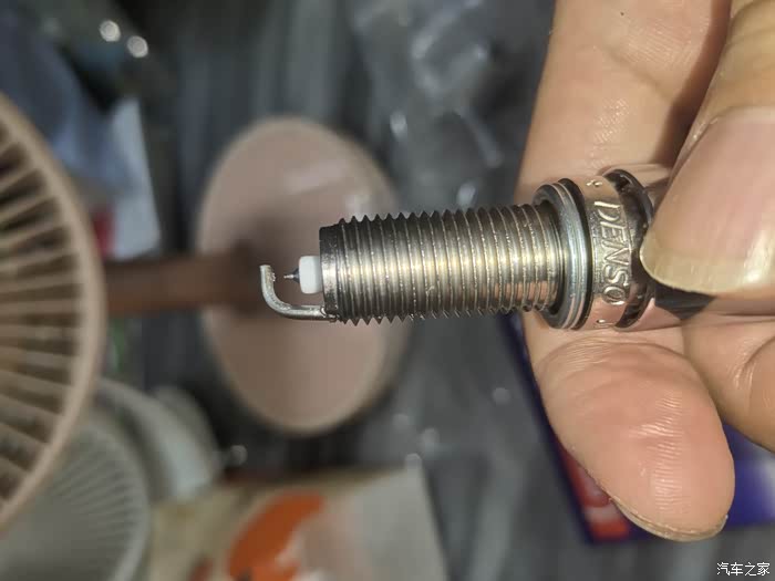

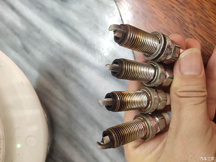

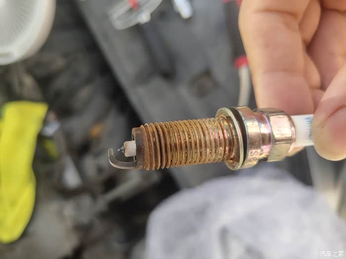

旧火花塞拆出来顶部有些发白
拆出来的火花塞4个

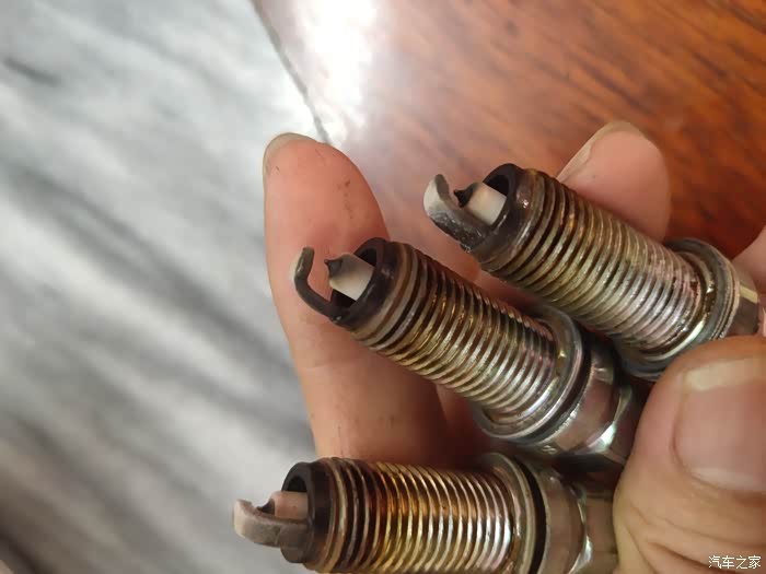

拆出来的火花塞头部白白的,

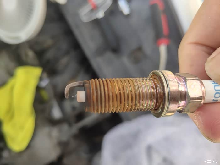

不知道洗洗还能不能用?
螺纹处还有锈迹?正常还是不正常?
拆完火花塞安装新的火花塞扭矩25,拧紧感觉扭矩误差不会不大。

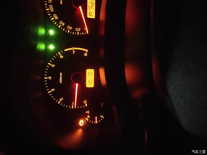

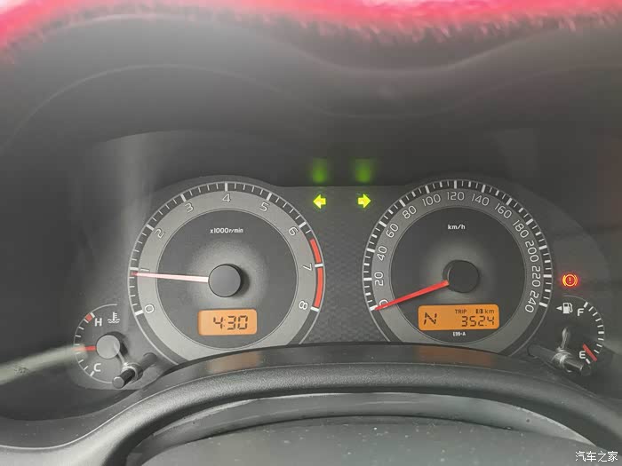

这个是发动机故障灯亮时,一号点火线圈坏了。
以前的怠速800左右
还完点火线圈火花塞后怠速600一点左右。
