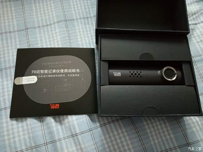

小身材大用处

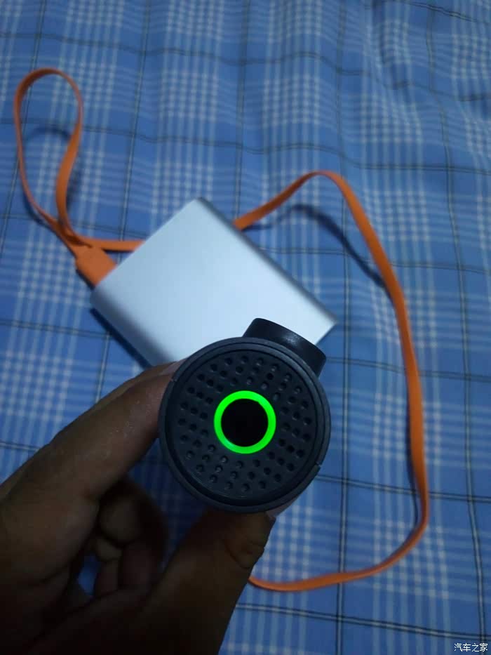

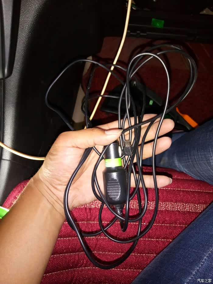

看看这个充电转接口,5V的,跟手机一个电压
用充电宝验证了,使用完全没问题

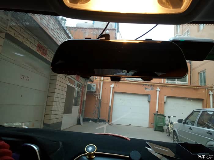

这是以前装的后视镜行车记录仪,实在是不方便

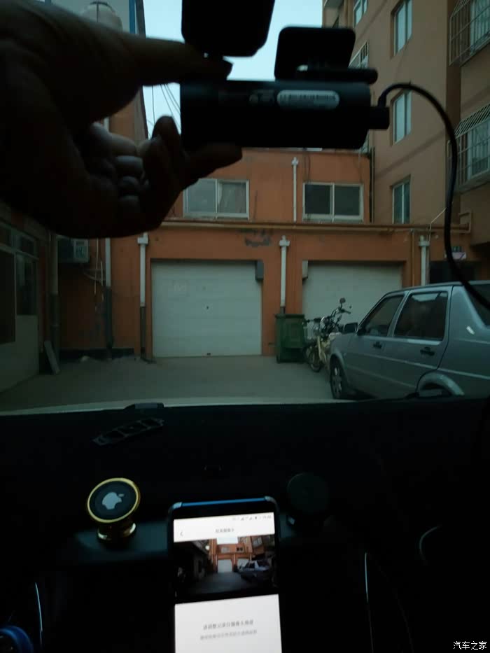

先在车上通电监测一下,没问题

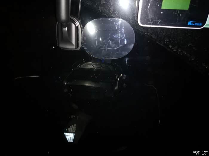

找一下记录仪的安装位置,当时装ETC的时候,银行工作人员也没询问我装哪,直接给我粘上了,现在记录仪的位置还得先找好。

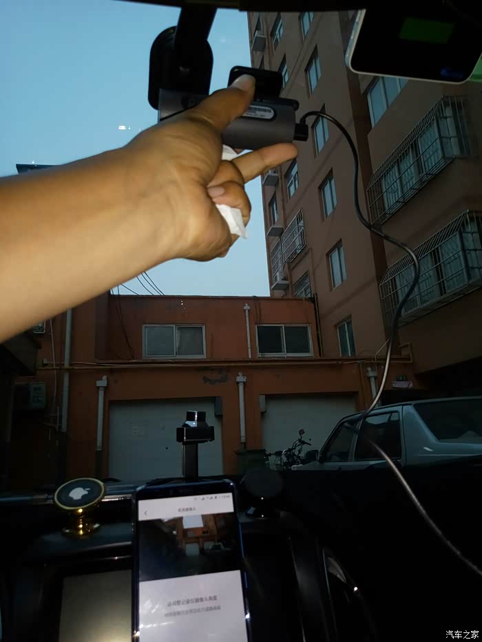

用手机链接记录仪的无线网,通过下载APP实现手机实时查看。这样可以辅助找好最佳位置
找好位置可以做好记号

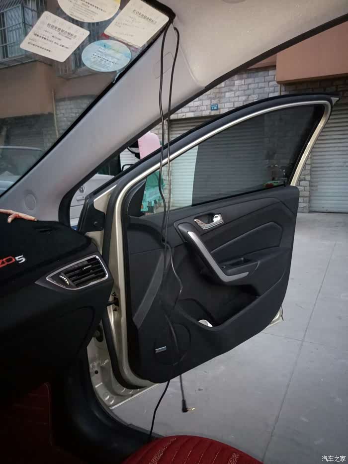

找好位置以后,就开始先把原来机器的线拆掉

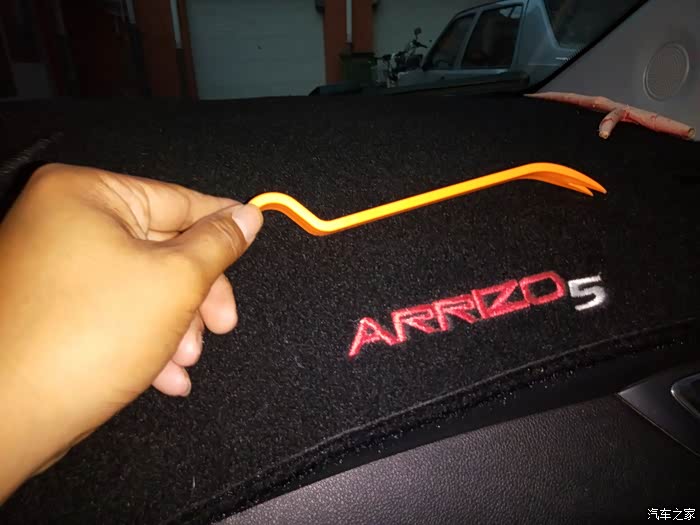

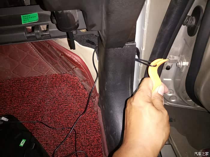

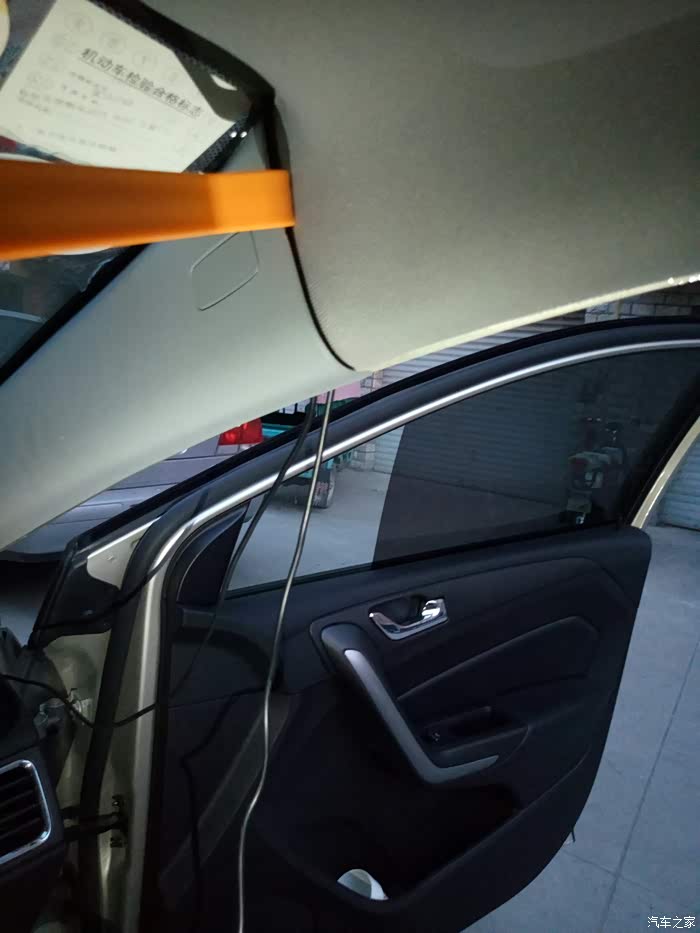

少不了用到撬棒

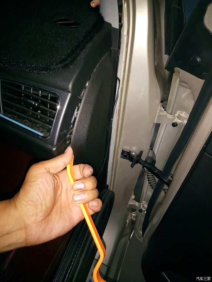

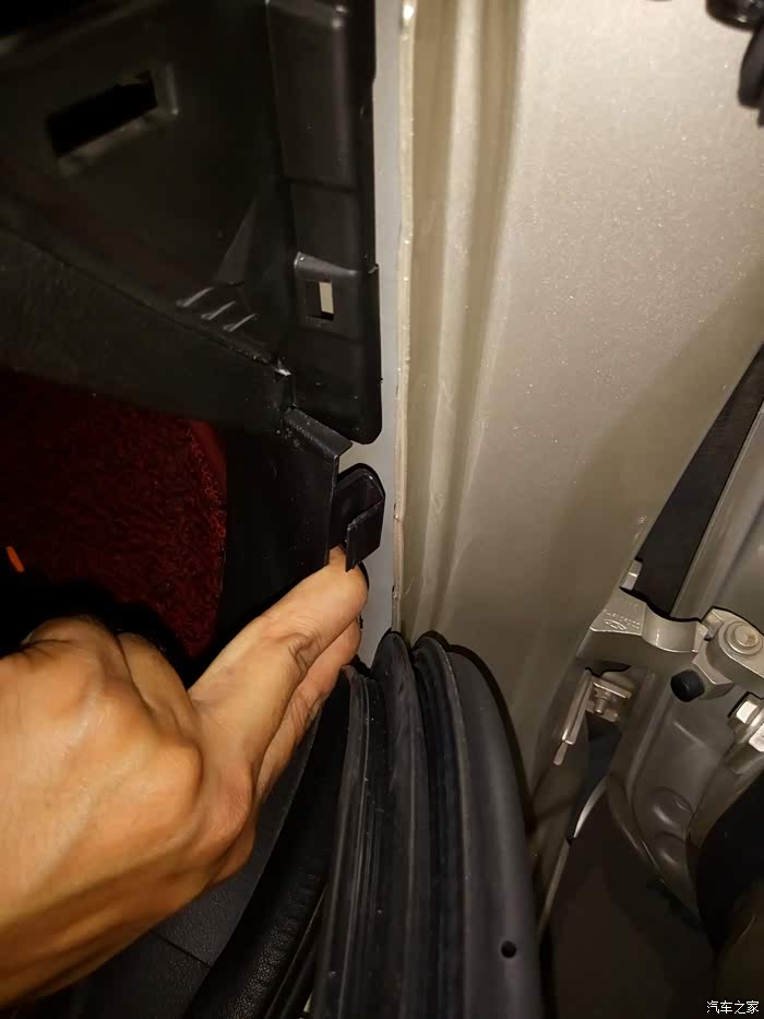

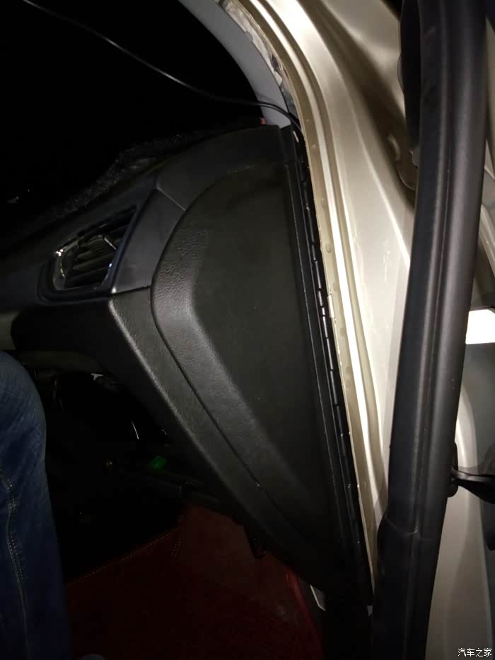

撬开A住装饰板,不用撬下来的
把门边密封条也拽下来,放心拽,坏不了的
接住撬棒把电源线拽出来

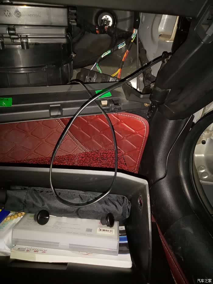

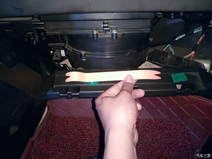

然后就是把中控台外侧扣板撬开
把储物箱拆下来就看到里面的电源线了。
这里就不说拆卸副驾驶储物箱了,前些日子发了详细的教程,还有视频教程

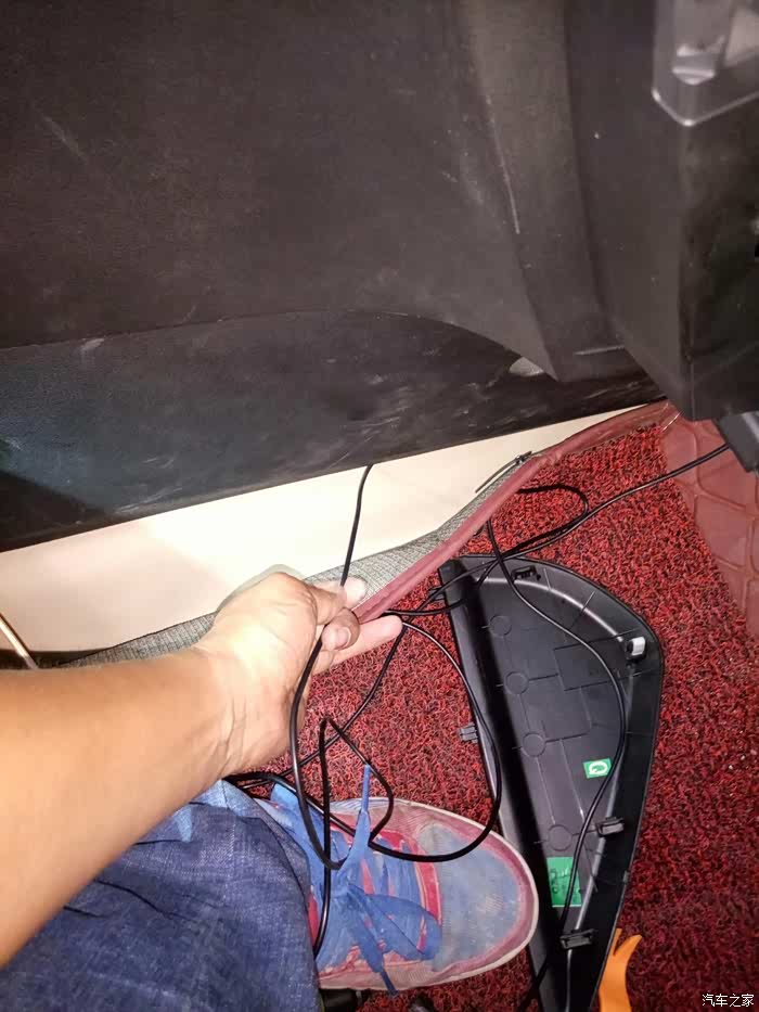

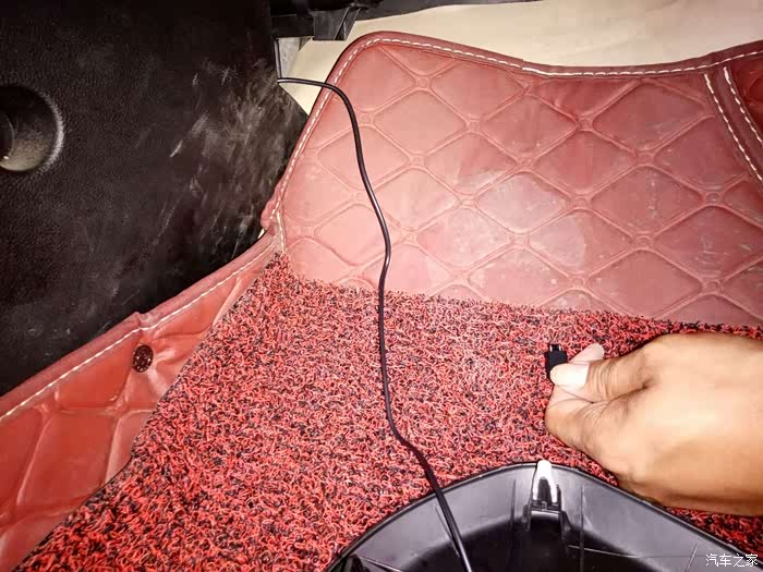

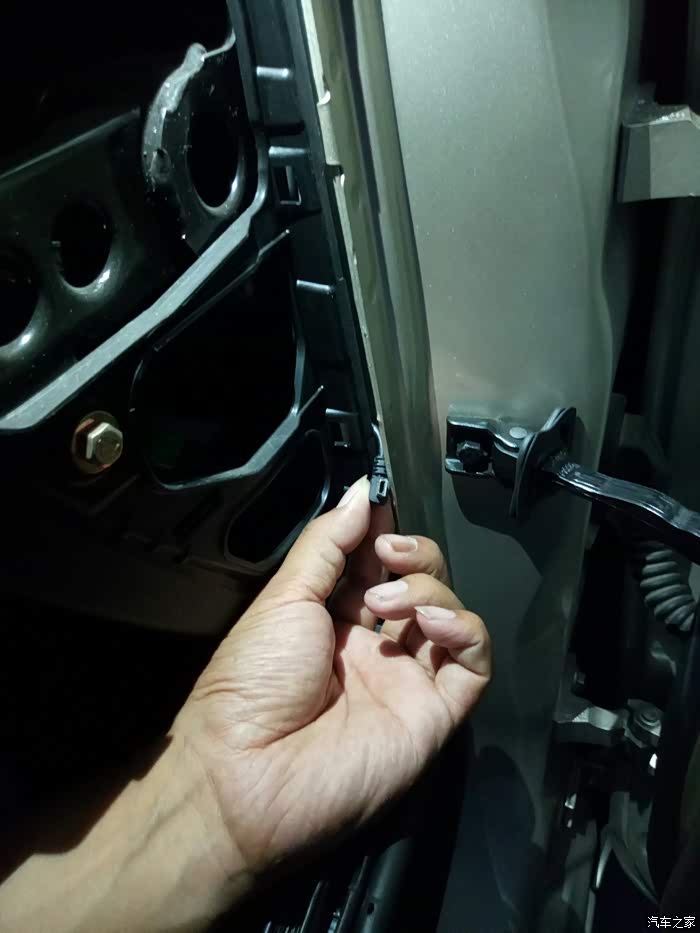

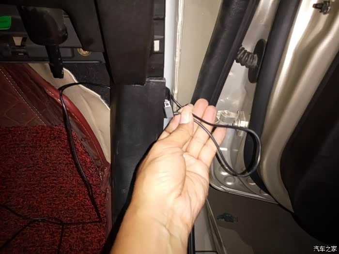

这个电源线插头不好拽
把电源线插头从下面的L型扣板的缝隙里穿过去,这样就能把电源线插头撤出来了
电源线转接头这边的线也是塞到副驾驶的装饰板内侧,直接顺着边缘就能拽出来

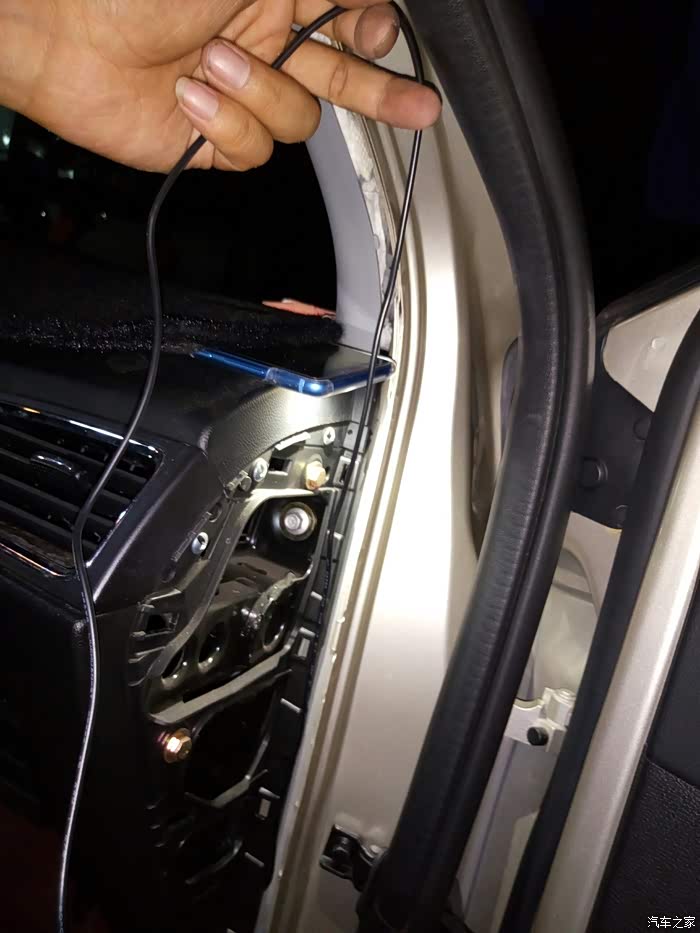

装电源线的时候,插头一般不好塞过L型扣板,可以把线对折成U型就行。然后穿过扣板,用撬棒辅助着就能顺利的完成穿线
接头很容易就传过来了

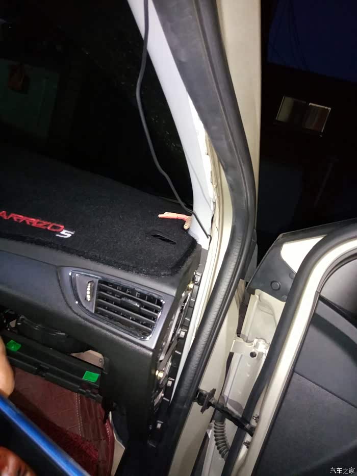

接头穿过扣板,剩下的就容易多了,把线塞到钣金和装饰板缝隙里
把中控台边缘扣板装上

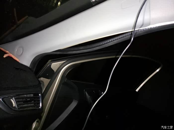

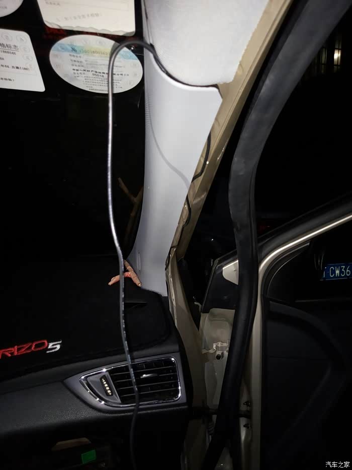

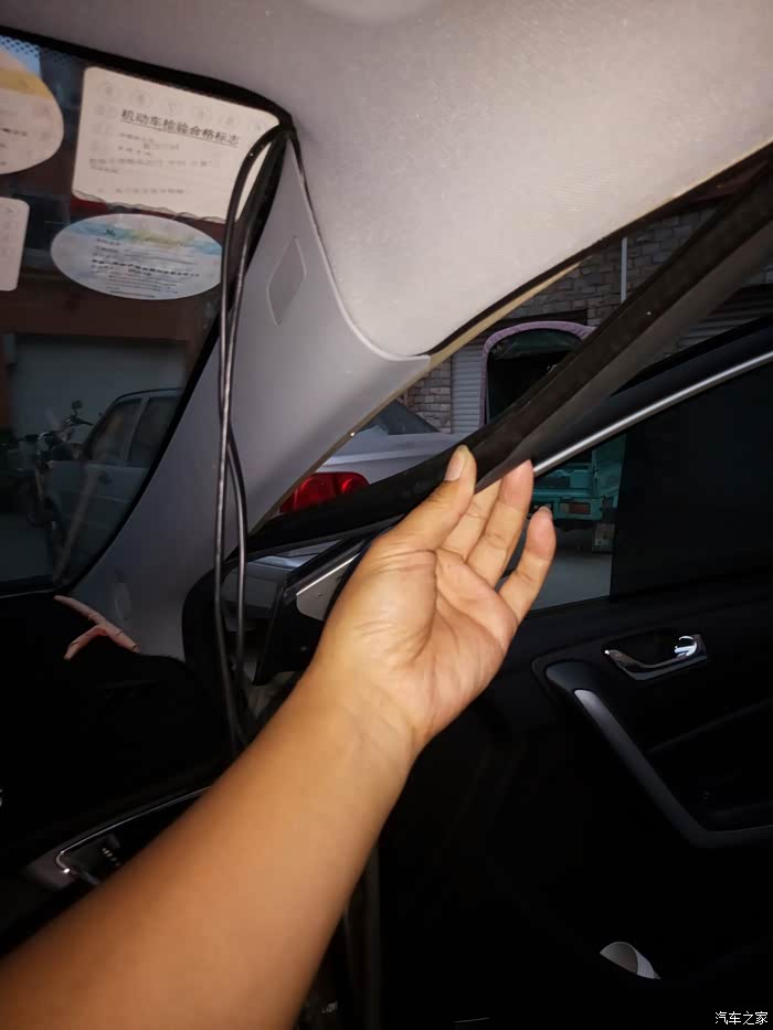

先把电源线挂到A柱装饰板上,这样方便上密封条
边塞线,边扣密封条
顺着装饰板的边缘,把线塞进夹层里

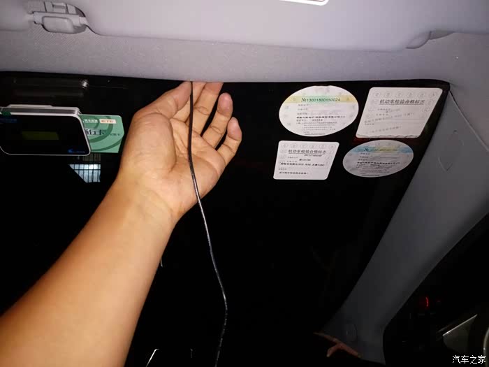

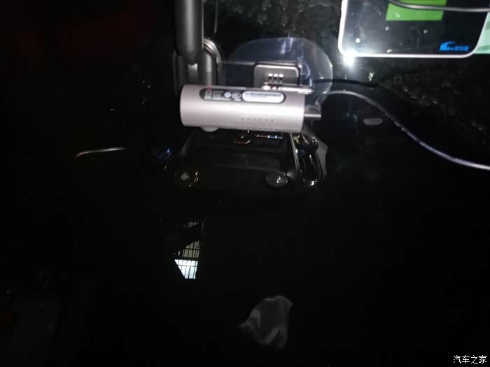

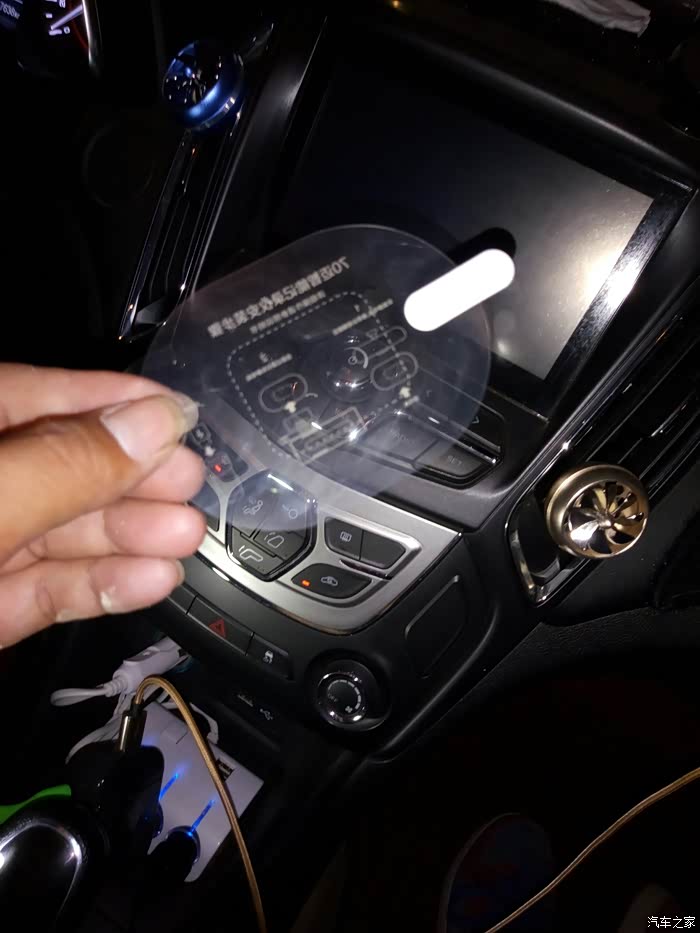

布好线,就是把静电贴粘上,已经做好标记的位置,对好直接粘就可以,记得粘和处一定要干净
位置紧挨后视镜底座,尽量不挡视线的地方
粘好记录仪,把多余的电源线塞到车顶装饰板夹层里就可以了。
这样用起来方便多了,随时都可以用手机查看。安全,方便,实用
