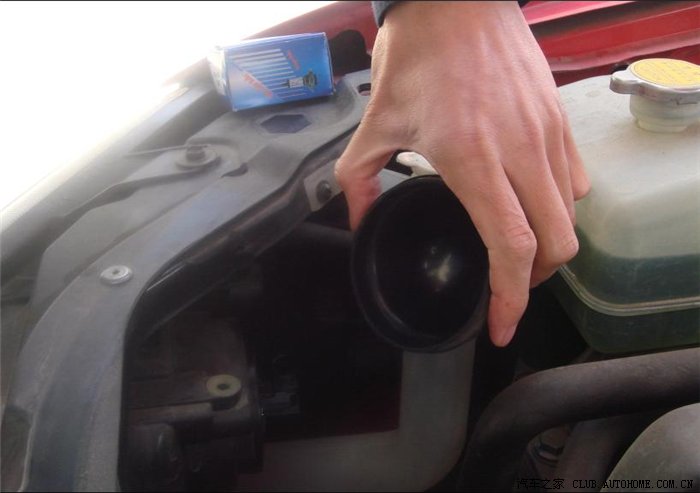

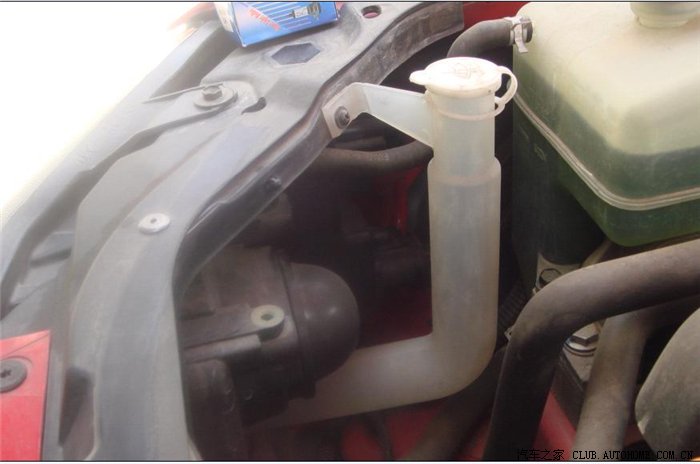

1.打开发动机盖,造水箱的这个皮碗就是近光灯了...上面这个蓝色的纸盒就是网上买的灯泡了.

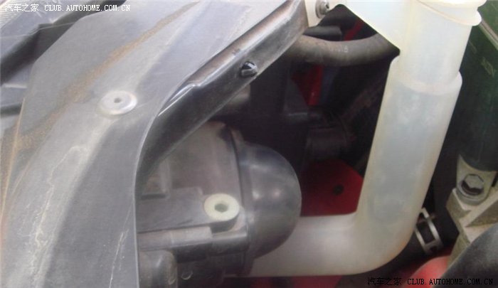

2. 打开皮碗

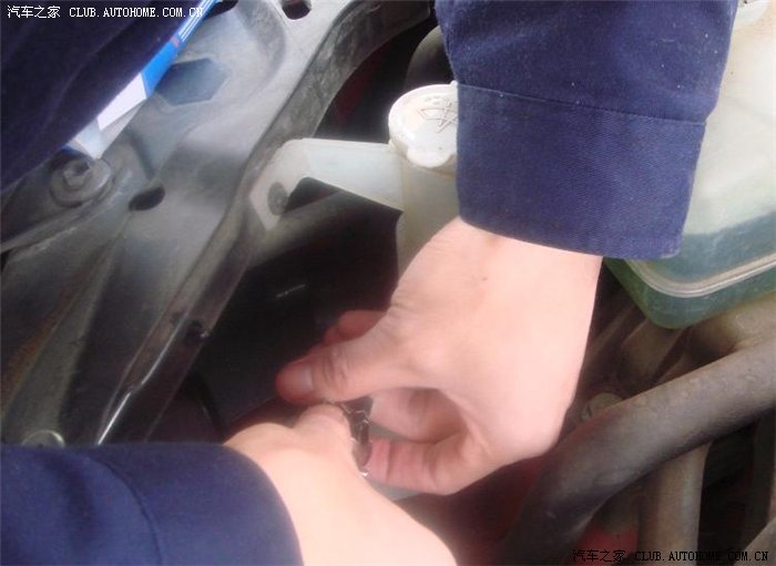

3.逆时针旋转,压着点,旋开一点过了灯座上的卡子就可以把灯拔出来.

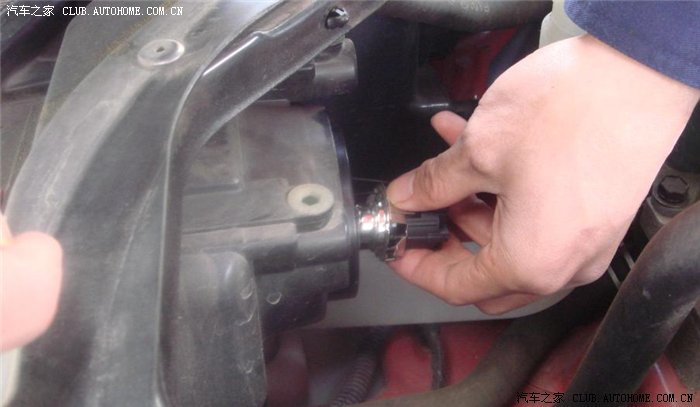

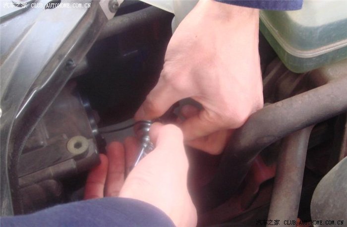

4.再拔,得用点力.....要小心,不能用蛮力.把线给拔坏了你就等着换灯座吧.
5. 出来了.

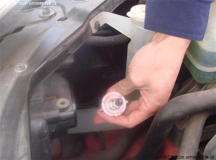

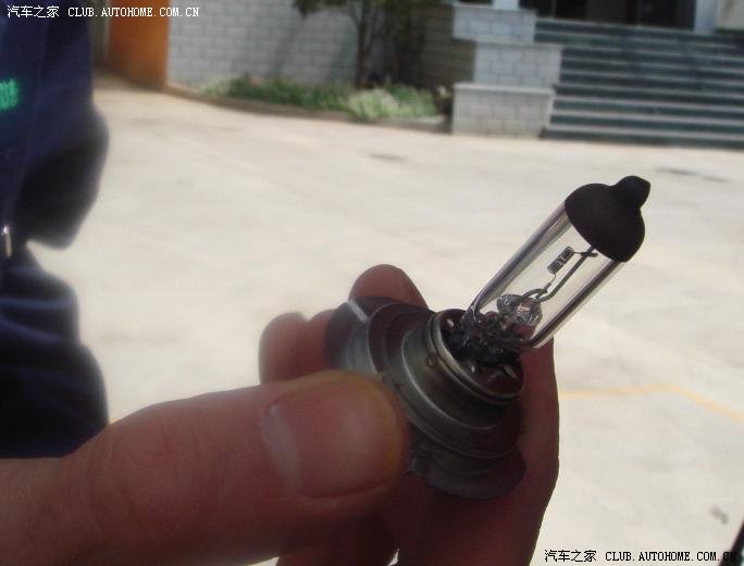

6.把烧掉的灯给拔出来,真紧,我是拔开一点用车钥匙撬了一点才打开.前面这个好拔,这个紧.
7.出来了,就这个,看得出来,灯丝中间断了.

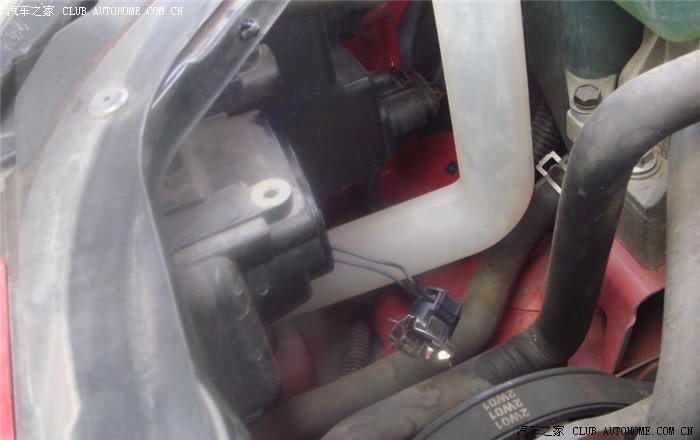

8. 只剩下孤单的灯座了...

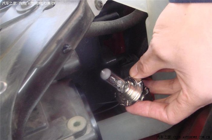

9.把新灯插上,灯泡上的凸起与灯座上那个凸起对上,插下,OK.
10. 基本就这样...(注意:这个过程千万别用手摸灯泡!!!!)

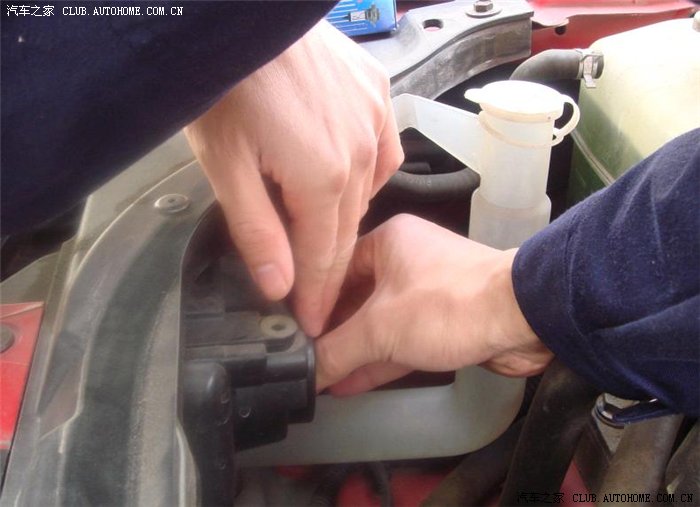

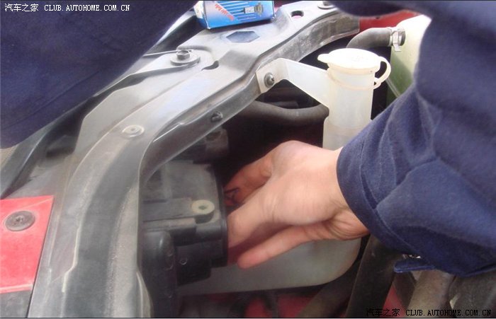

11. 插回去,顺时针一边压两边的卡口,一边旋.卡进去就好了.
12. 盖上防尘盖,搞定. 11:53拍的第一张图, 下面这张图的时间是11:55. 用时4分不到.
