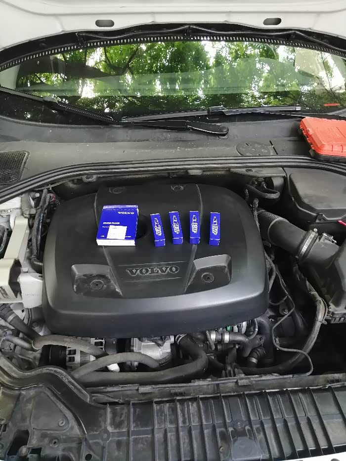

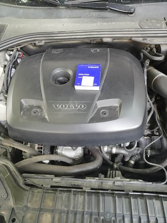

新动力,57000公里,感觉早上点火之后,发动机怠速时,由高转速恢复到正常转速过度瞬间明显有抖动!火花塞要求4万换,本想撑到6万,想想也差不多了,马云弄来原厂火花塞,工具自备,撸起袖子,说干就干!

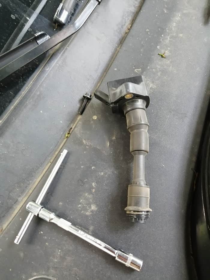

需要工具,T35梅花扳手,松发动机罩用,8mm的套筒,拧点火线圈螺丝用,14mm长套筒,长连杆,拧火花塞用的。话不多说,开搞……

先松开发动机罩罩上的4颗螺丝,T30梅花扳手。
这次换的原厂件,马云不到300。

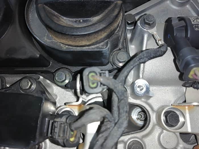

看见4个点火线圈没!
先松开左边第一个,螺丝拧开,慢慢拔出来。
角度有点斜,看看里面的火花塞!

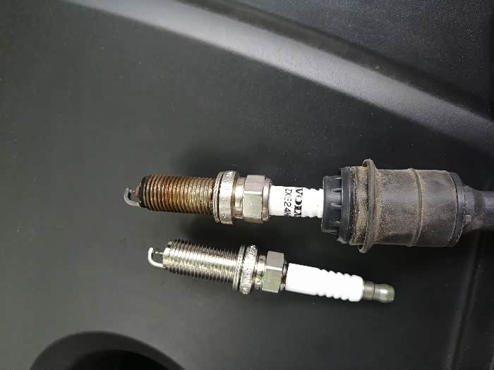

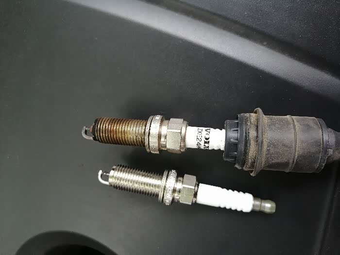

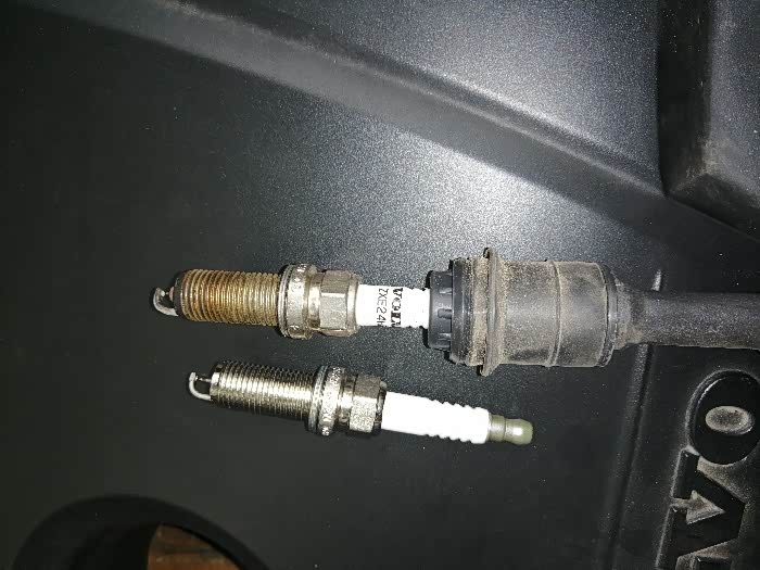

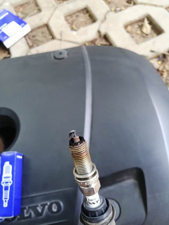

用火花塞套筒松开火花塞,然后把点火线圈插进去,像这样吸出来。新旧对比一下
继续对比。

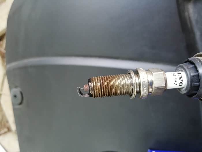

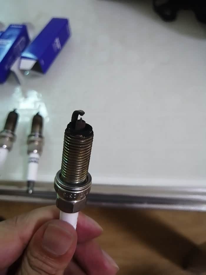

再来近看一下!有点积碳!
我的是16款,出厂的火花塞编号是4HR7,新买的有点不一样,是4HLR7,供应商说现在都配这种,电极加长了!
除了积碳不理想,其他没啥大问题,主要是城市道路,拥堵道路多,难避免!

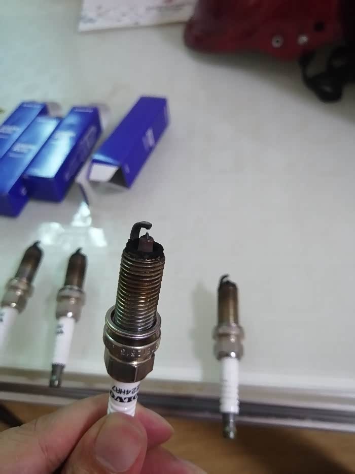

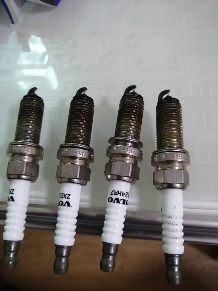

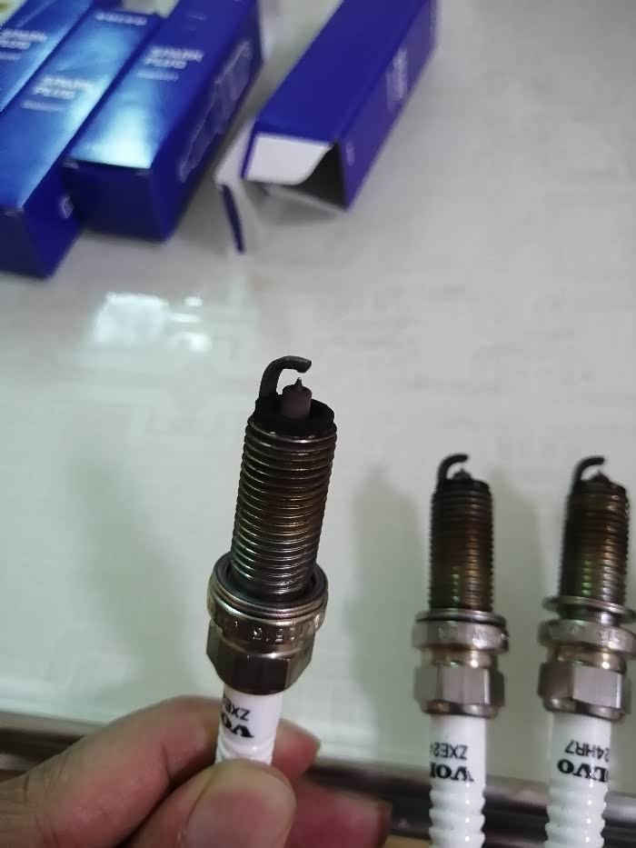

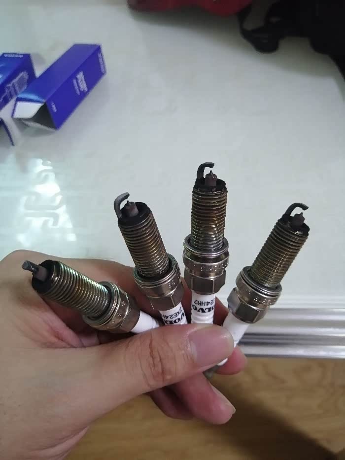

一缸
二缸
三缸
四缸
懂行的一起讨论一下,看看近6万公里的火花塞烧得怎样!
