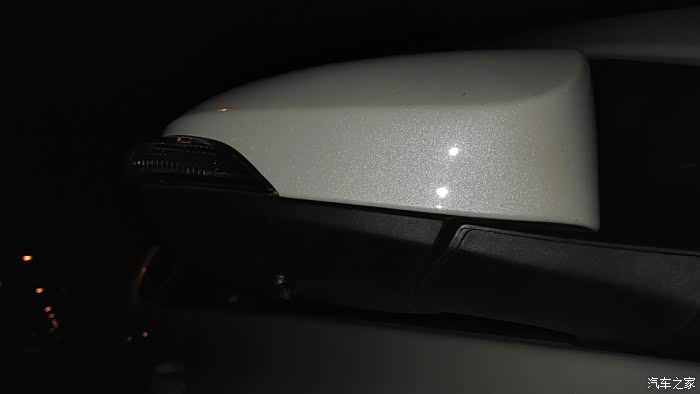

1.8原厂机器安装侧视摄像头!有兴趣的来看看!
1.8原厂高配的机器直接带了一路AV线输出!总不能浪费!大家说是不是!就改咯!顺带把反光镜也改成电加热了!不过后期要直接换镜片!

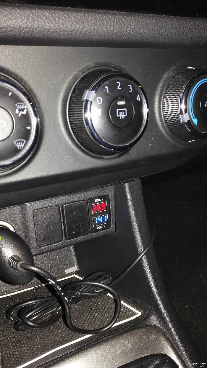

预留孔不能浪费!改了电压表加室内温度显示!可惜温度感应探头在后面!温度有点偏差!不过电压完全没问题!直接点烟器拆出来!后面线路并联就好!

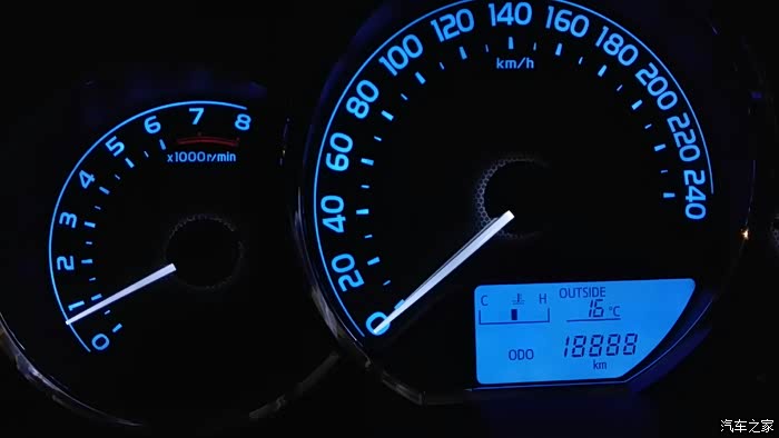

一年跑了18888公里!杭州市区里纯代步跑!跑到现在也没啥毛病!变速器也没漏油!就不知道为什么你们都说变速器容易漏!市区0.45毛一公里!基本在7.0到7.3左右百公里!1.6 5MT的雷凌!

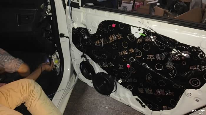

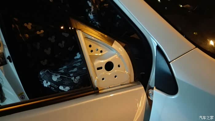

拆喇叭拆门板!其实只要慢慢来!卡扣不暴力拆!车子不会异响的!不要怕拆车了有异响,那是因为断了卡扣或者脱落了!没注意到!

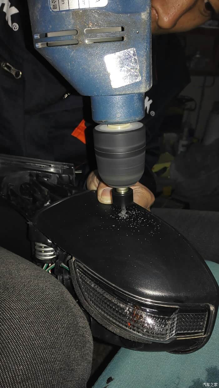

慢慢打洞!打洞就如啪啪啪!一定要慢!稳!

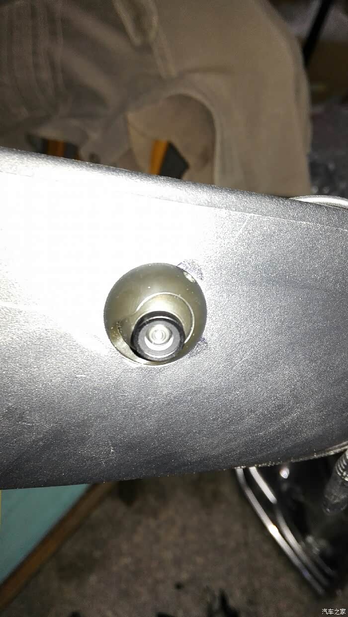

这里一点细节上的问题和你们说下!我在拆反光镜前!把镜片调最低!用记号笔划一线!后期拆了反光镜!看看摄像头到标记的线!多少位置!尽量靠前平面安装!防止镜子卡住!
装好后!完美!

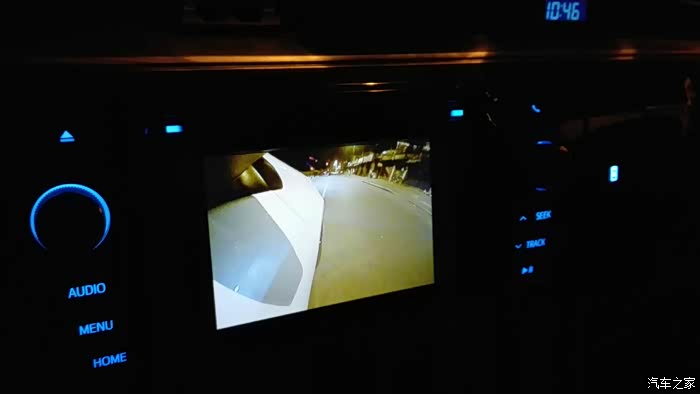

看看效果再排线上盖!现在右边的盲区基本消灭了!

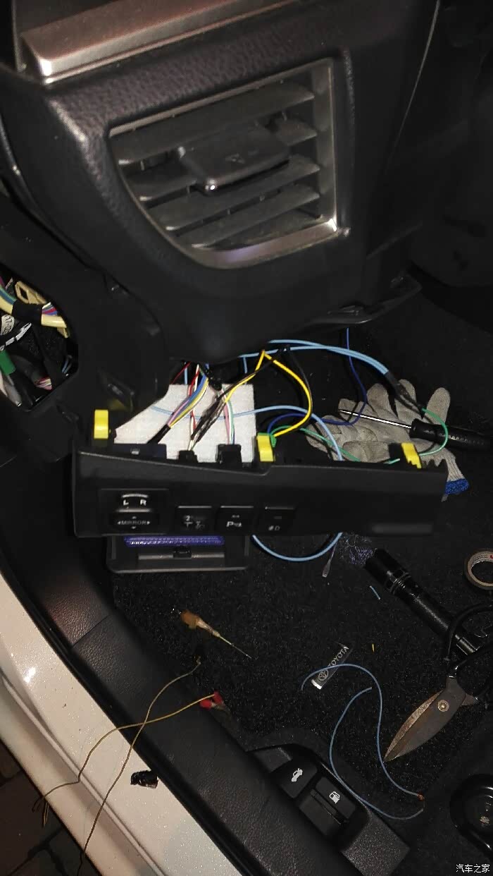

在方向盘左下面 我改了线路用来安装外加的开关!
