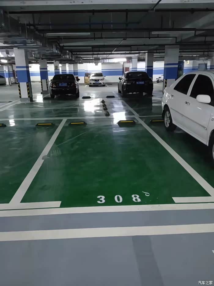

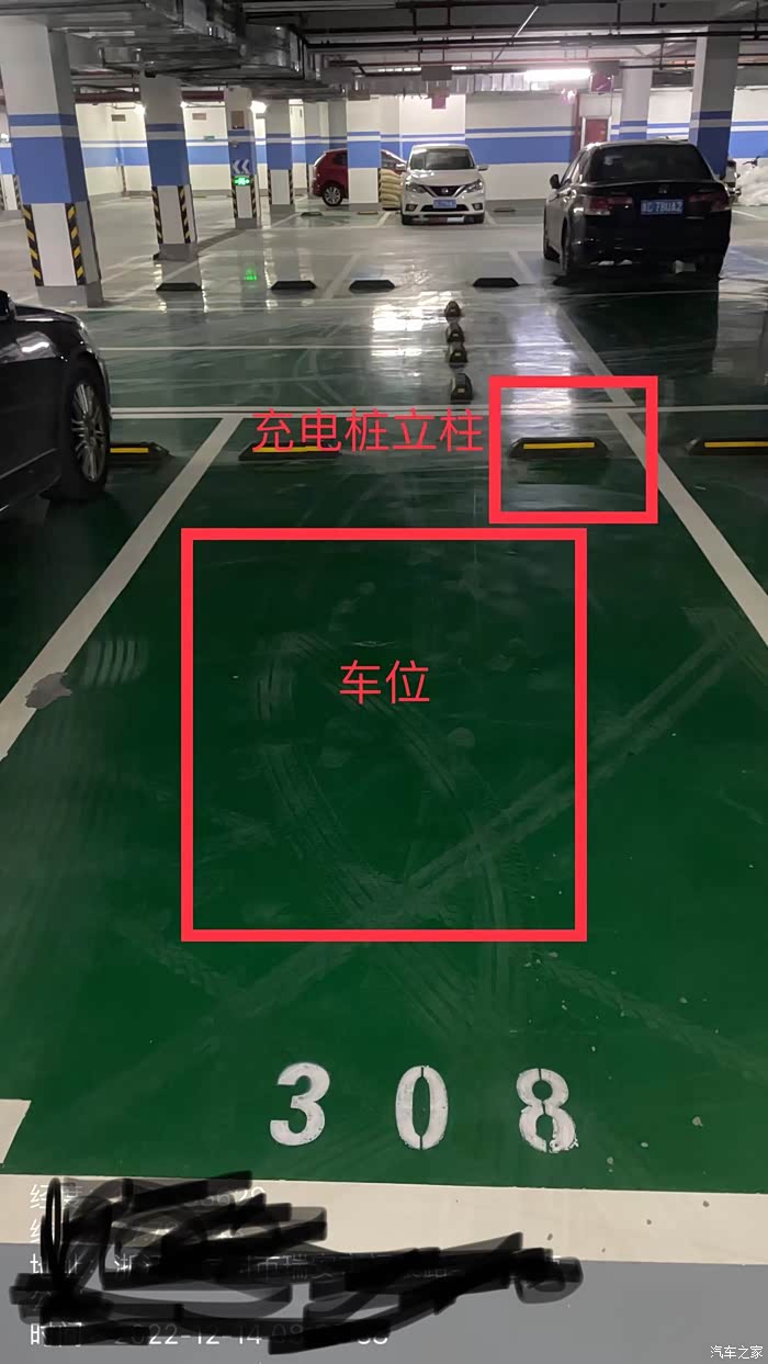

  买车的时候贪于3.8秒动力的极致体验,毫不犹豫地选择了WE86,等到提完车,冬天气温下的汽车续航让人没办法不焦虑,安装充电桩马上就提上了日程。我所在的小区是一个新小区,买车位的时候没有考虑那么多买了一个中间的车位,这里给大家一个提示,开极氪尽量选择两侧的车位,因为极氪确实比一般的车要宽,两边的车位是有可供悬挂充电桩的立柱的,中间的车位无论是停车还是安装充电桩都比两边的车位要麻烦,但是买都没了,硬着头皮都要上。

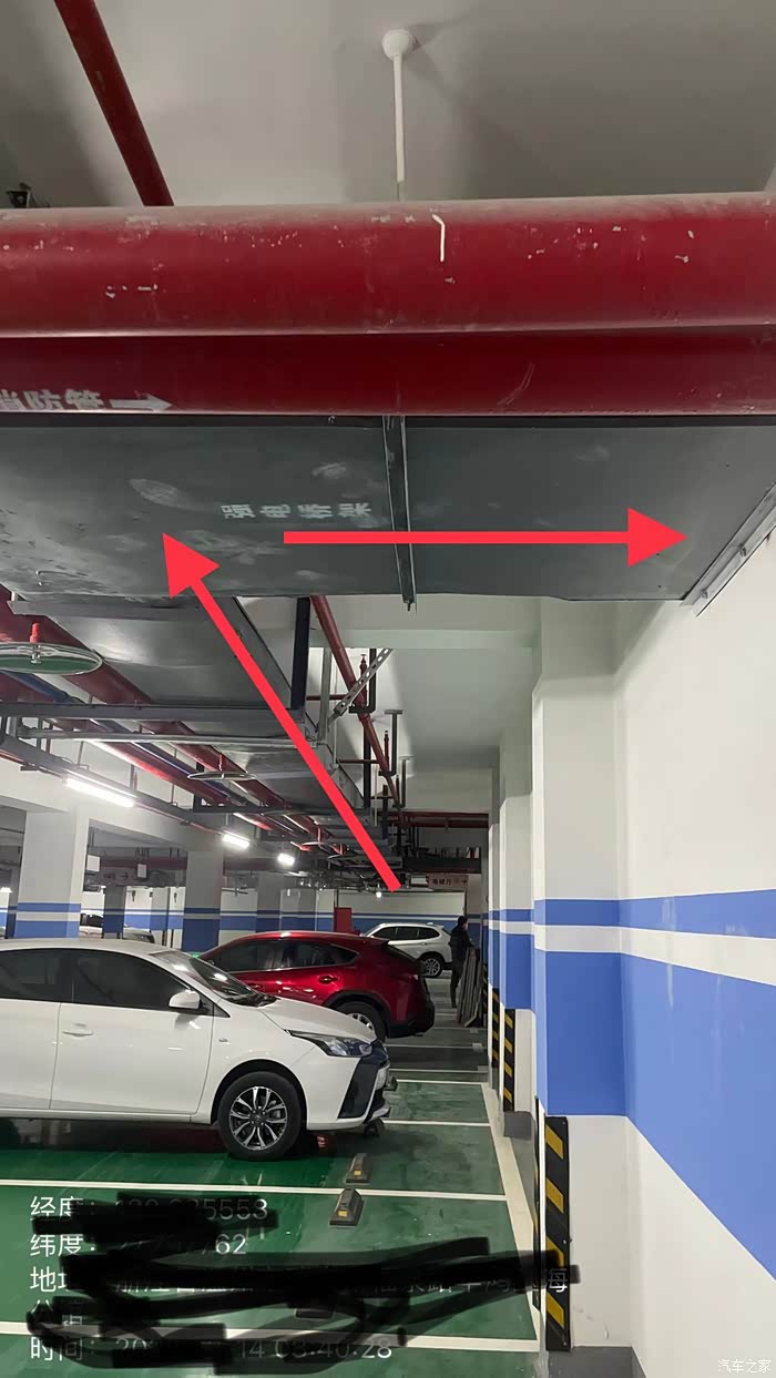

  一个小区地下停车场,可能会有多个电表,在国电过来勘测装表的时候一定要选择离自己车位比较近的总电表,在安装的时候可以省下一大笔钱。

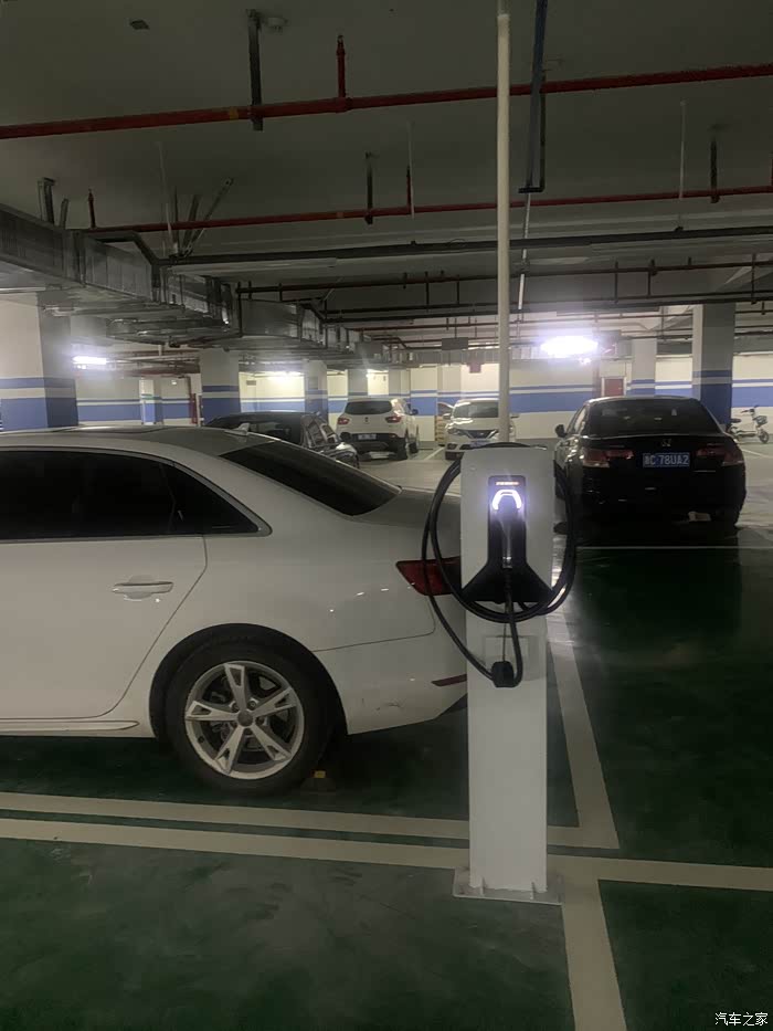

  权益是苏州一个车友的,经他帮忙预约1天后极氪的充电桩安装人员很快就联系我确认了安装的位置并上门安装。极氪的服务包含了1次免费的勘测,其实线路清楚的话勘测和安装可以安排在同一天。有赖于极氪工作人员的专业性,除了验收的时候我全程都没有在现场出现过,工作人员会根据勘测结果,告诉你安装的距离,走线的位置,计算好你需要支出的额外费用等信息,非常的nice!
  整个安装的过程大约花了3个小时,提前半个小时给我打了电话让我来验收,到了现场的时候工作人员正在打扫战场,真的是把地扫得干干净净!
  签完验收单,实际安装了61米线,支付完额外的11米线和立柱的费用后,然后给了我说明书和两张充电卡,并帮我激活了充电桩,全程都非常有礼貌!
  至此,我的充电桩安装就全部完成了,车倒了一下,入位以后刚好不会碰到桩,也不会影响两边的邻居。终于能吃上家里的奶了,谷电0.35/度跟油费比真的是不要钱,买电车的初衷不就是这样吗?希望能够给想要安装充电桩的朋友一点帮助!
