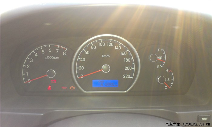

拍张原车仪表盘,四年多了才跑了三万五

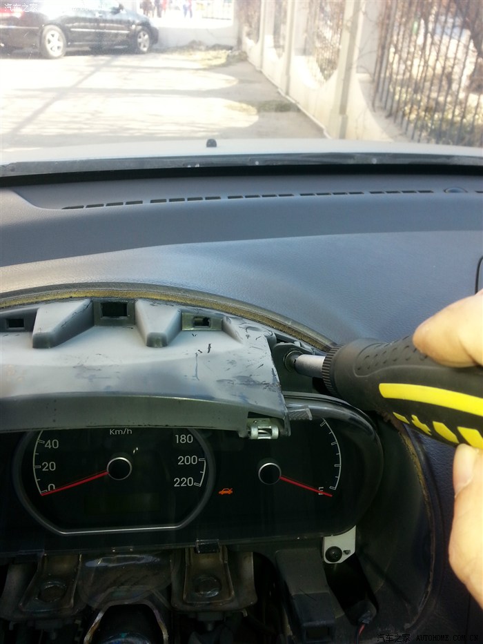

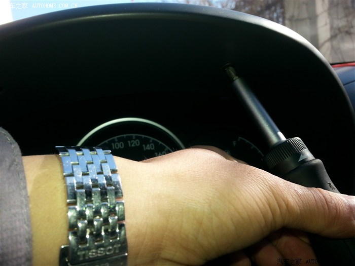

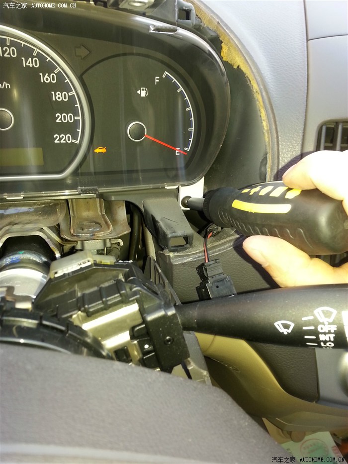

开拆,先是外壳上的两颗螺丝

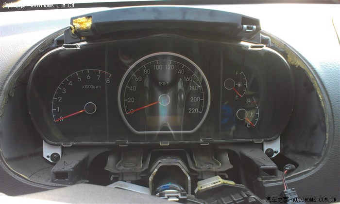

拔掉外壳后还有几个

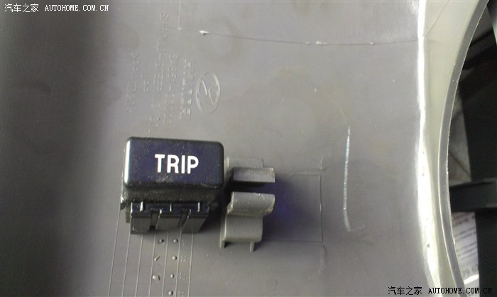

小东西掉缝隙里了,折腾了一会儿

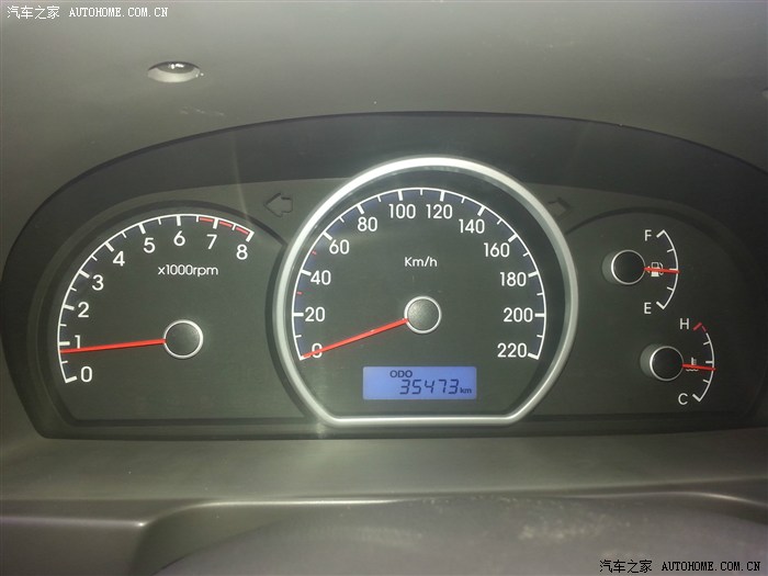

换上带水温表的
里程一下子成了六万多,这张拍的不清楚
又让师傅调了下表,破费了一小笔
完工。

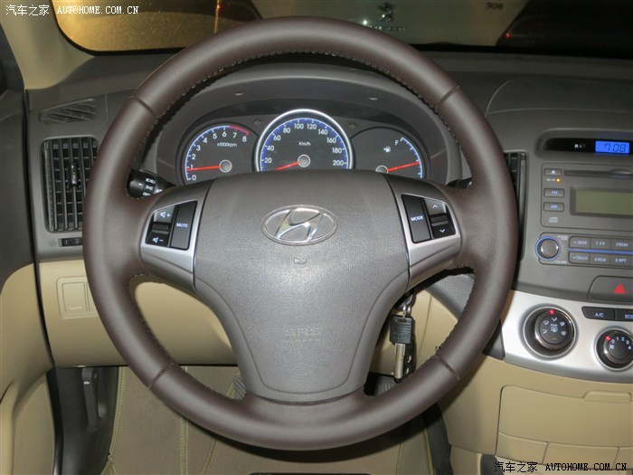

再附一张以前更换方向盘和多功能按键的吧

拍张原车仪表盘,四年多了才跑了三万五
开拆,先是外壳上的两颗螺丝
拔掉外壳后还有几个
小东西掉缝隙里了,折腾了一会儿
换上带水温表的
里程一下子成了六万多,这张拍的不清楚
又让师傅调了下表,破费了一小笔
完工。
再附一张以前更换方向盘和多功能按键的吧
