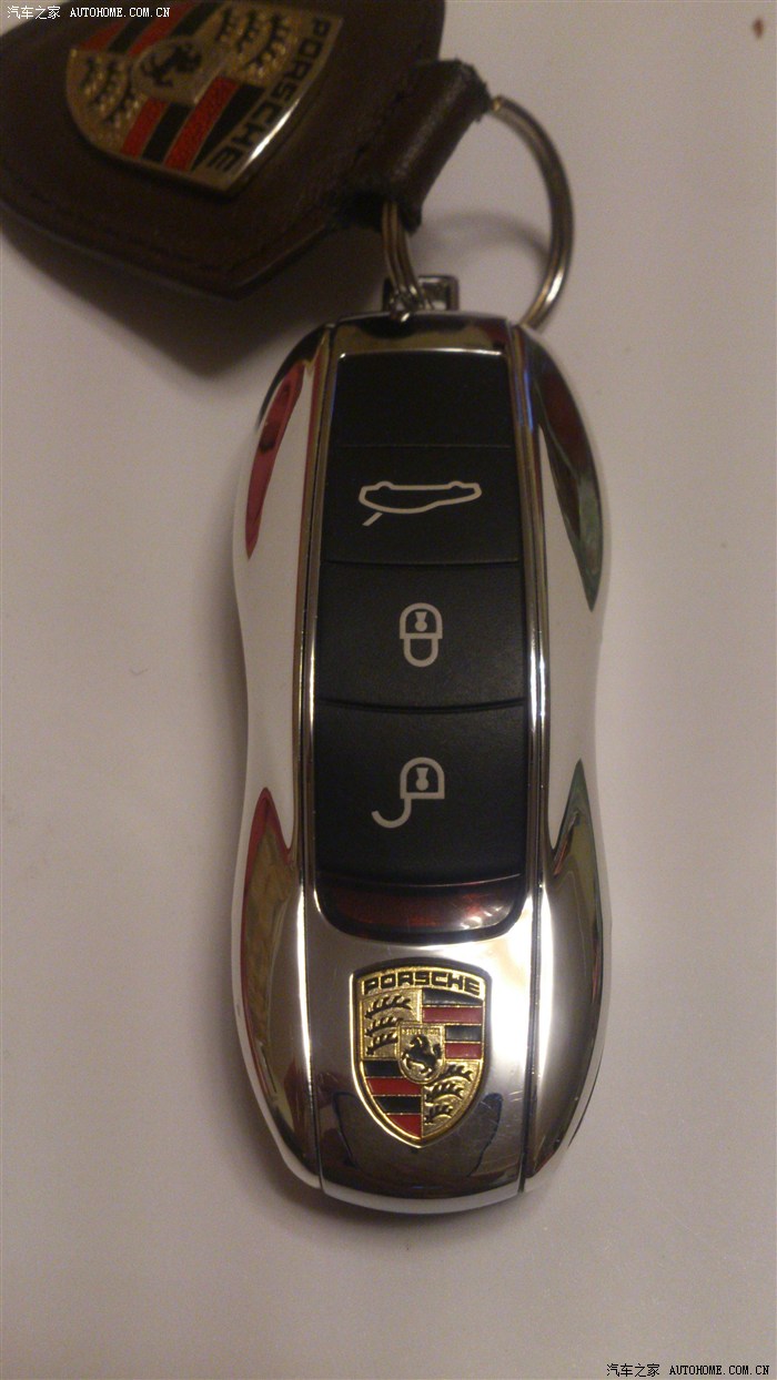

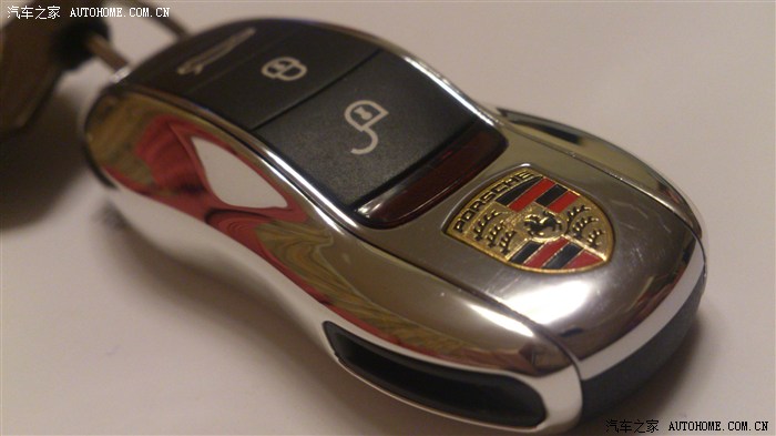

钥匙改色,其实就是在淘宝买了两个镀铬的钥匙壳,做工挺不错的,吻合度百分之九十九,光滑度也很好,就是价格稍微有点儿高。不过看在包装精致的份儿上,这也值得。颜色挺多的,有什么白色,红色,黄色,蓝色,玫瑰金,镀铬银,磨砂蓝,磨砂酒红。。。具体可以到淘宝看看,直接搜索(保时捷钥匙 改色)就可以看到。

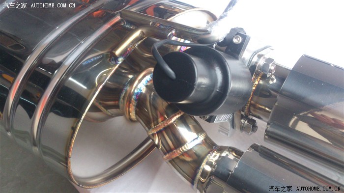

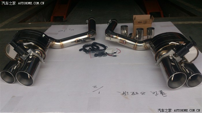

先来看看贵妃出浴照

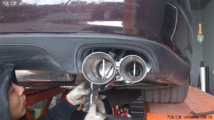

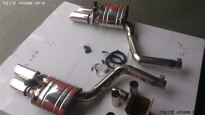

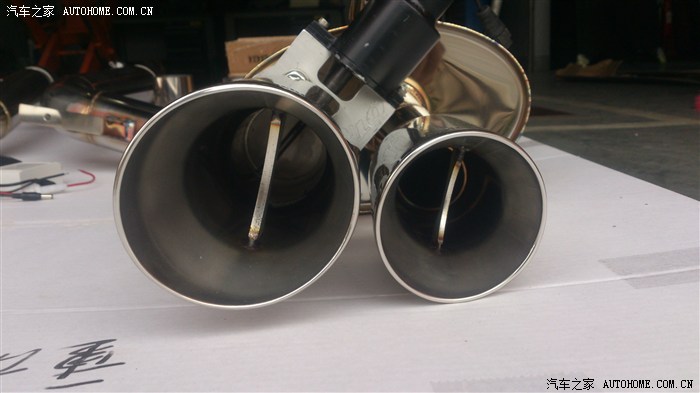

传说中的切片,用于切割尾流,高转的声音有点儿飞机起飞的感觉
这是控制声浪的关键东西,阀门控制器

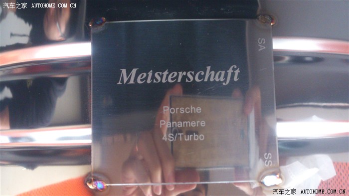

铭牌,这款排气是给4.8的用的,不过3.6也能完美安装。

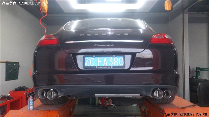

再来一个整体效果,可以看到焊接点技术非常了得。

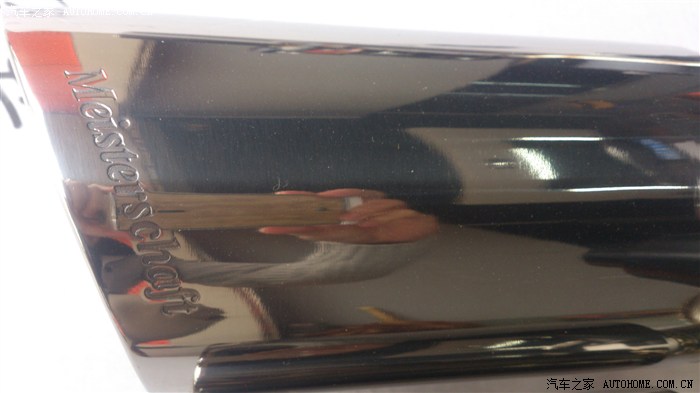

尾喉上的Meisterschaft

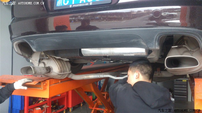

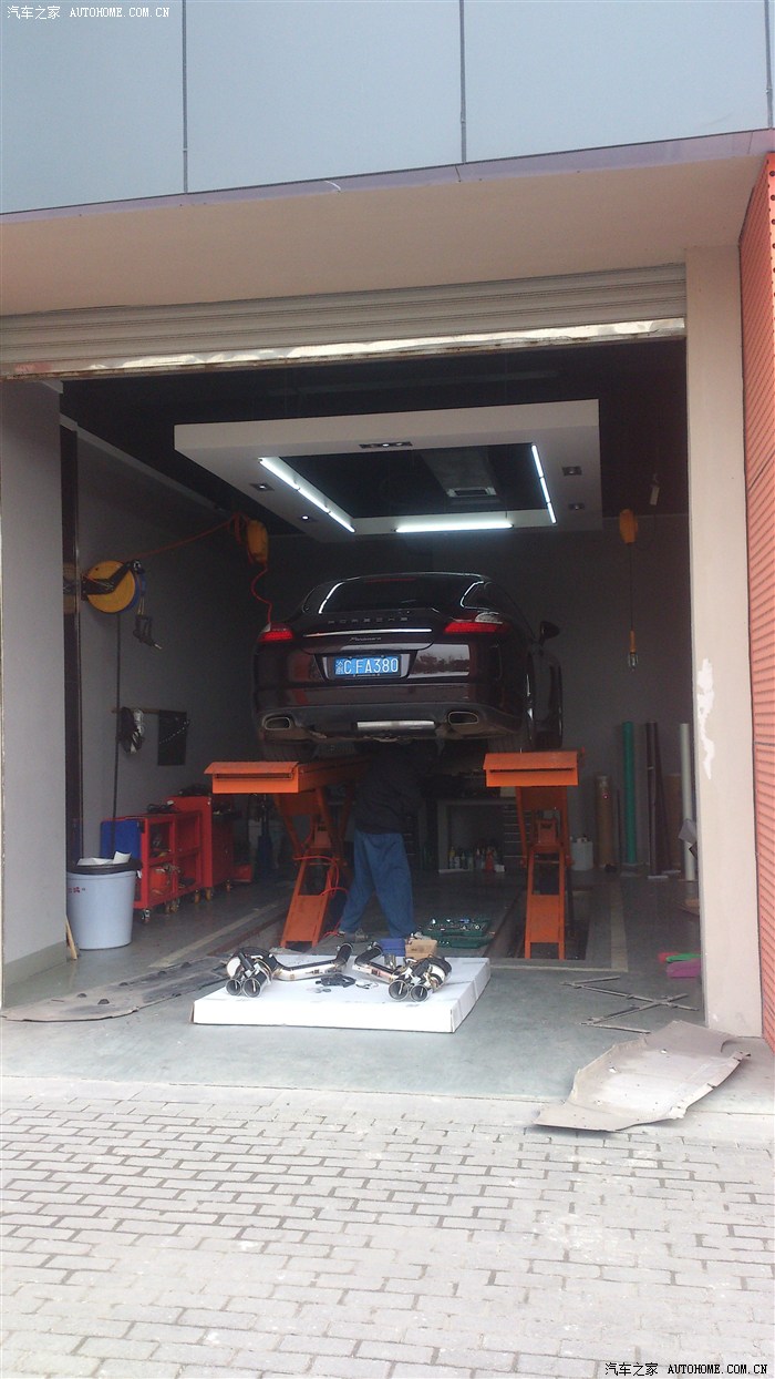

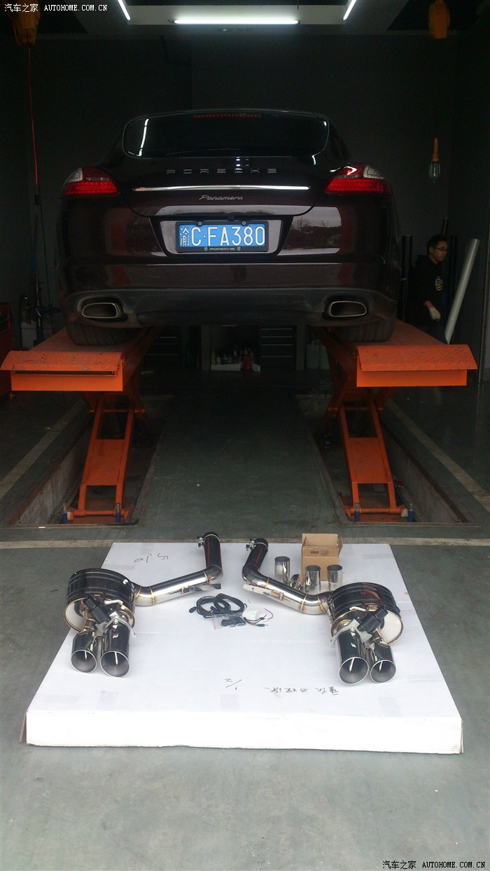

小P上架

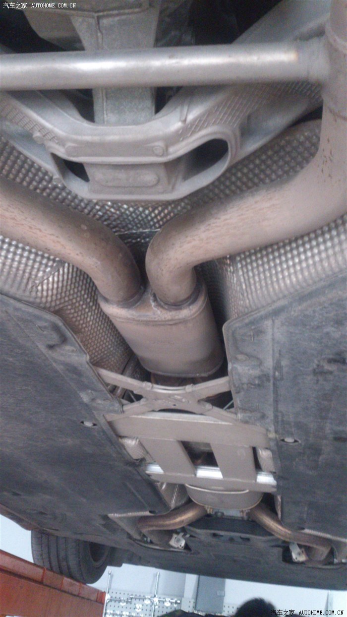

小P的底部,挺工整的,都装有护板

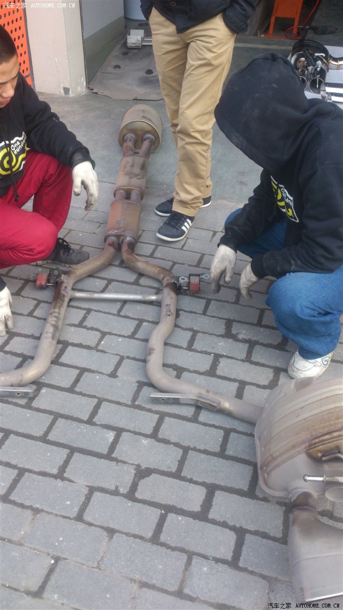

马上就要开工了,师傅在取原厂排气
取下了中尾段,挺沉的。看到后面那个银色的钢瓶没,那就是空气悬挂的储压气瓶。
原厂使用的材质还是很不错的,擦干净后有点儿钛合金的感觉,无奈就是这家伙没有一点儿声音。中间的三个鼓,不知道是做什么用,都是用于消音么?期待高手的解答。                                                        师傅正在研究切割点,这个一点要做仔细,不然尾喉突出点控制不好,就很难看。切割是看着还是挺心痛的,毕竟这是小P第一次上手术台。

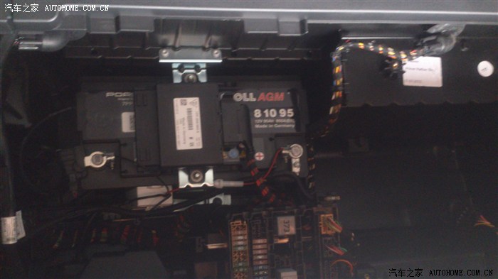

打开后备箱,接入电瓶,用于给电子阀门供电

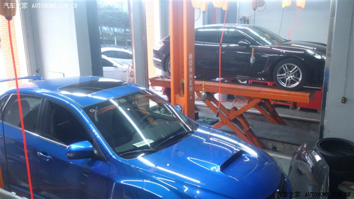

这是传说中的STI,听老板说短距加速性很不错,手动波箱,和M3有的一拼,顿时产生了敬意。            这是正在更换刹车。

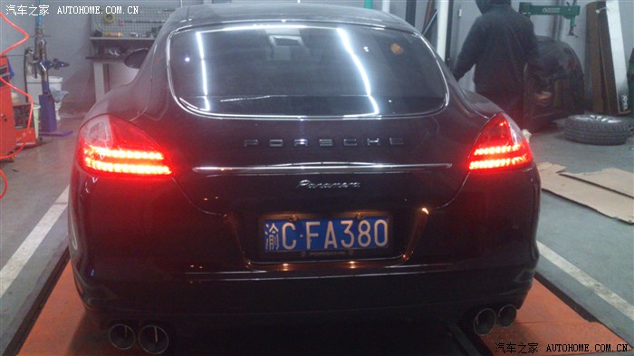

大功告成,此时已是晚上7点多,温度零度,不过为了那一声嘶吼,值了!
启动那一刻,啥都不用说,很满意

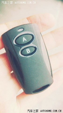

这个东西一定要有,A就是打开阀门,B就是关闭,不过要持续按压8S的时间,才能实现开合。一共配有两个遥控器,虽不算精致,但也挺骚包了。

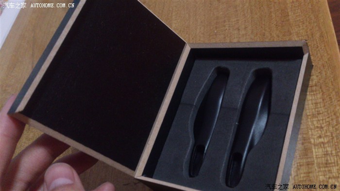

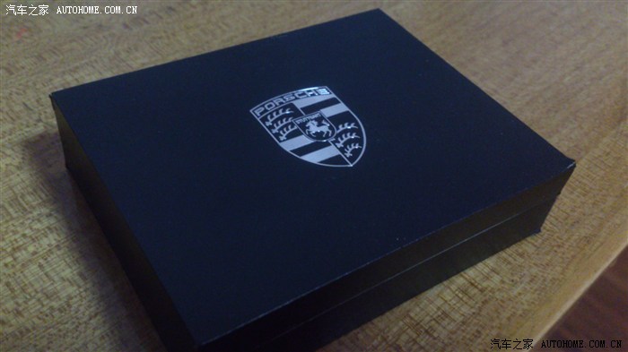

接下来就是钥匙的改色。这是盒子,还印有保时捷的盾徽,挺精致,是不是有点儿买椟还珠的感觉
打开就是工工整整的两张红蜻蜓人民币,刚好200块。这是原装的,买的已经安装上去了。
上效果图,比较满意。拿出来,眼前一亮,朋友还问为啥和自己的不一样
