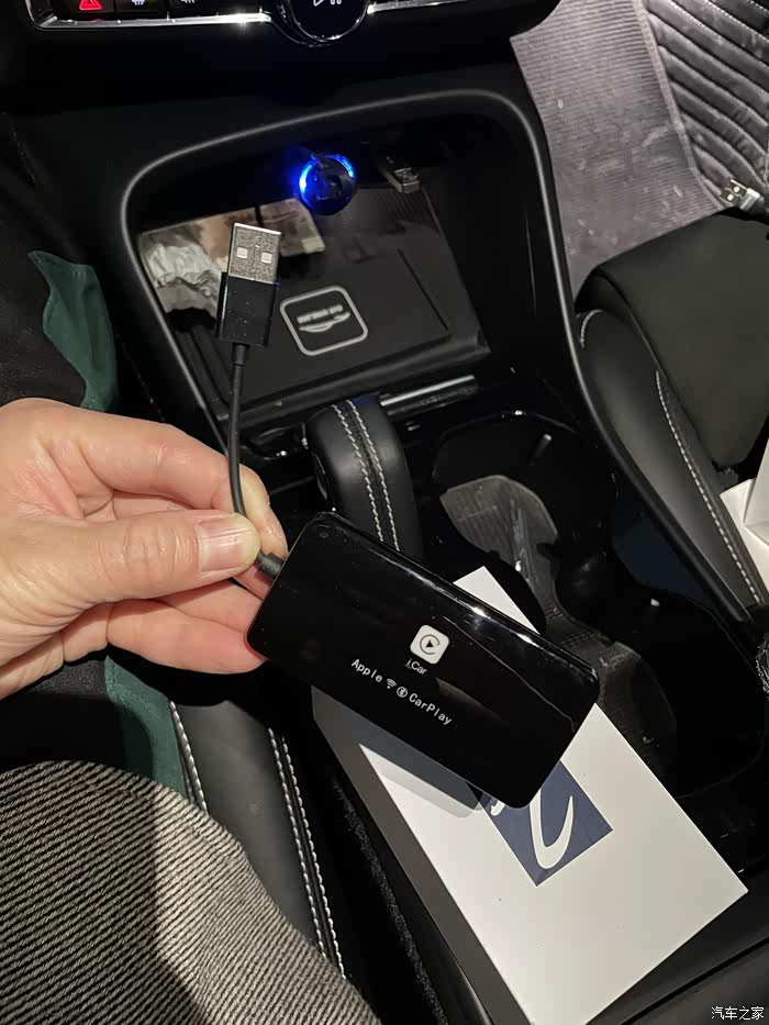

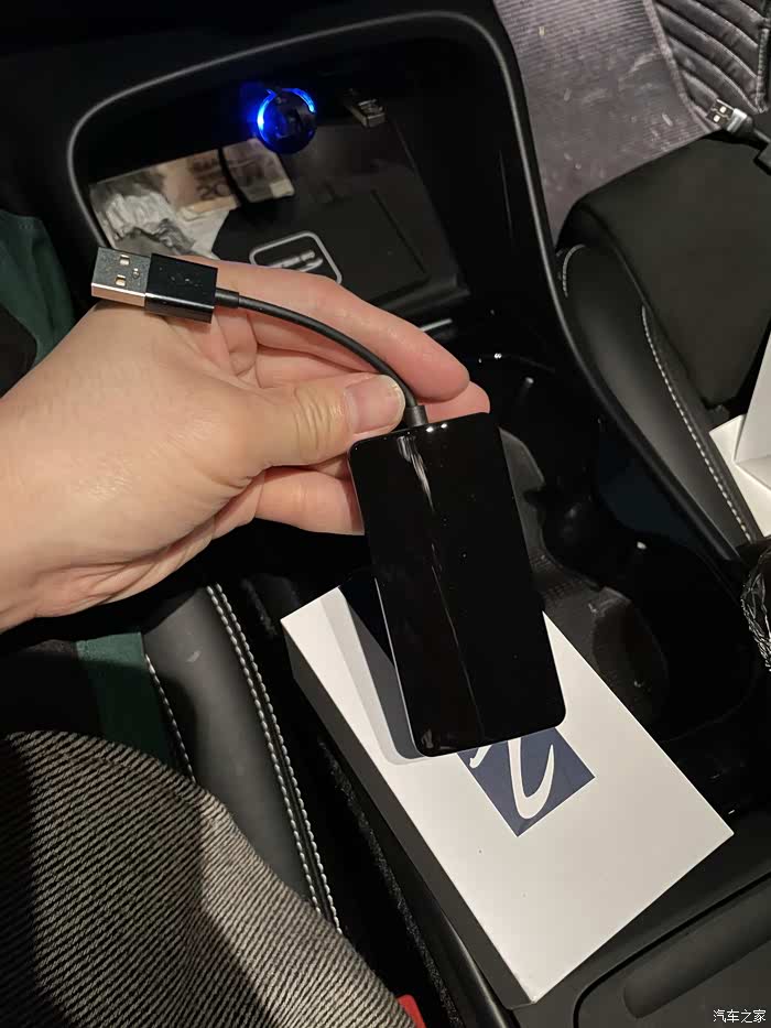

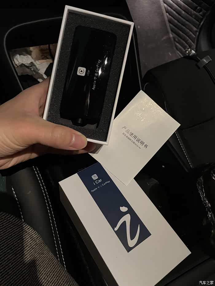

货比好多家之后,选择了这款无线Carplay外置转换器
一个小盒子

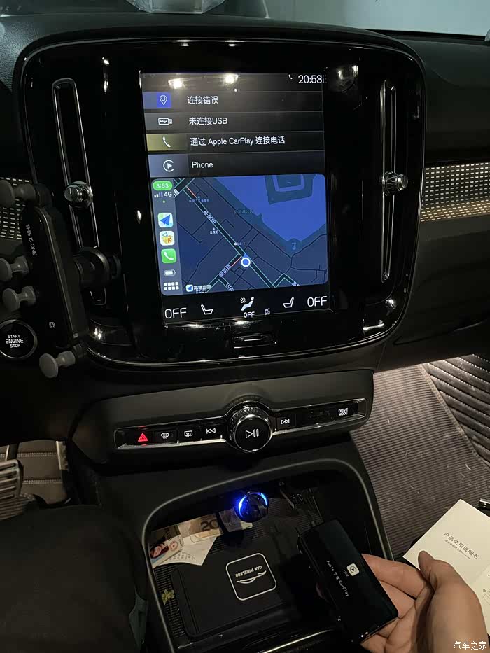

然后就没啥了,只需要把这个USB头接到原车带的那个支持carplay数据连接的口就行了
其实,这个东西原理也挺简单的,就是把carplay的功能剥离出来,放到这个小盒子里,首先由盒子和车机连接,连接的方式就是和用手机连接carplay一样,然后让手机通过蓝牙和wifi连接这个盒子,第一次会需要配对,后面就会自动搜寻自动连接了

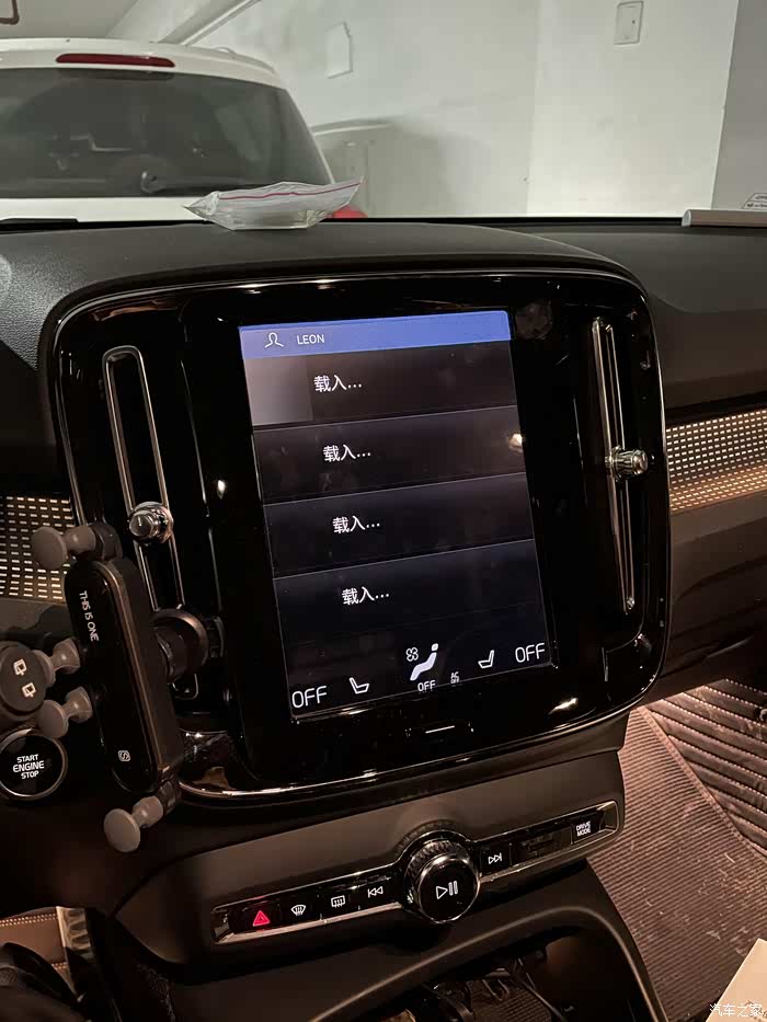

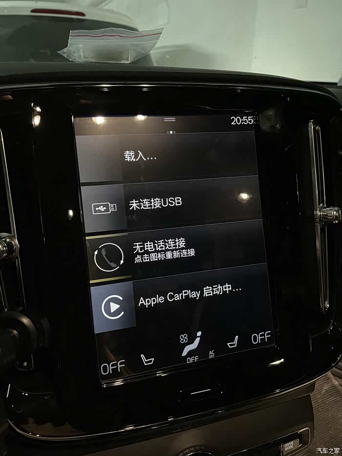

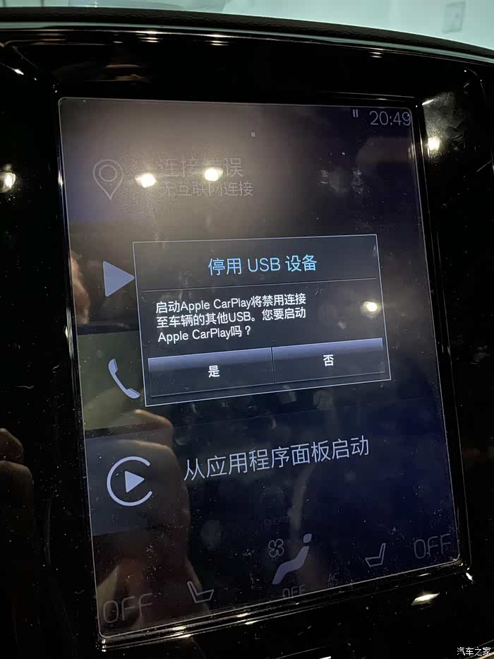

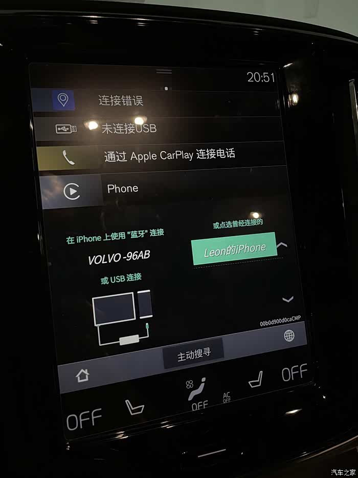

插上盒子之后的车机提示
上面的USB口支持carplay数据连接
因为还插了u盘,所以不能共用。。。。why?

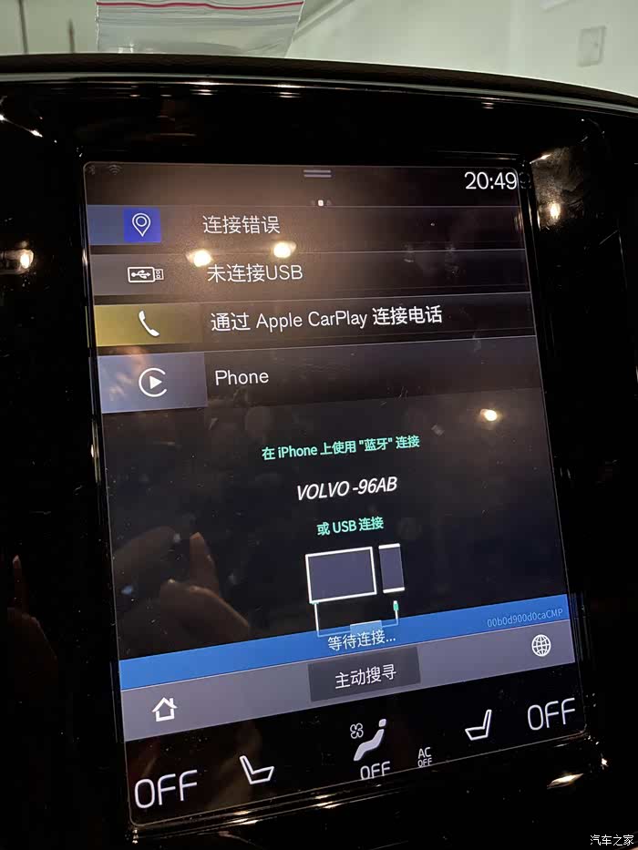

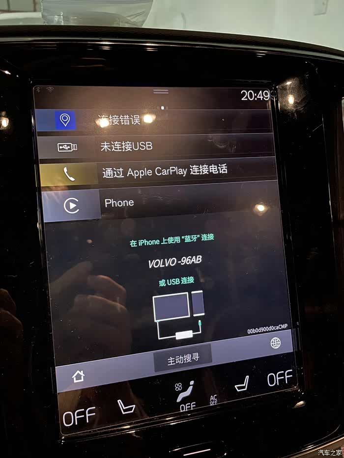

开始搜寻信号
准备好之后,就等待连接了
主动提示

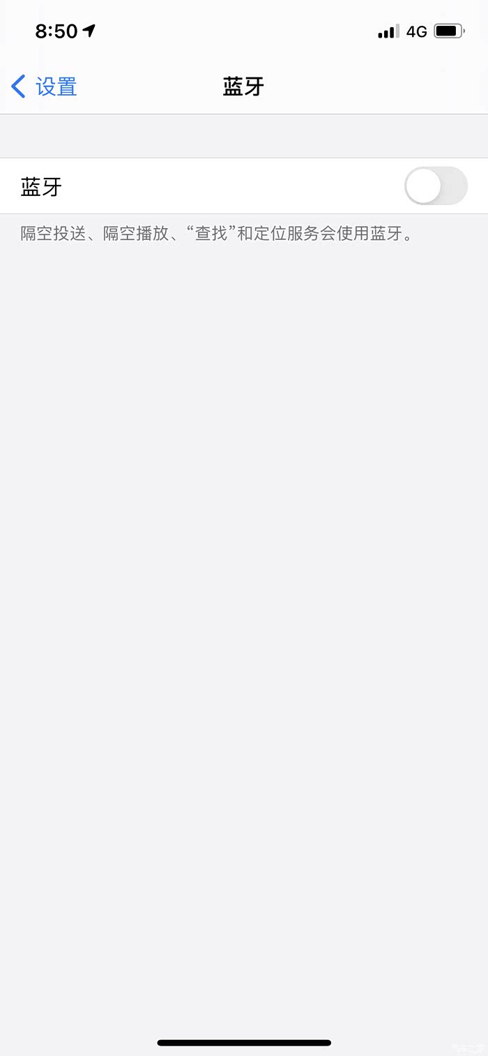

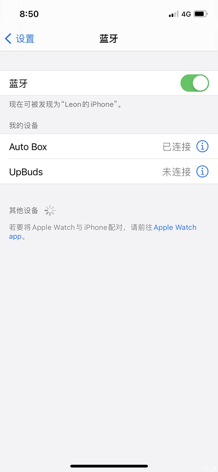

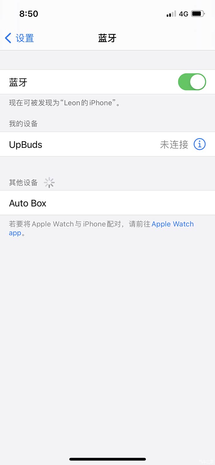

开启蓝牙
发现设备 Auto Box
蓝牙连接成功

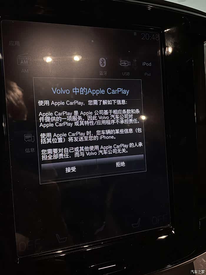

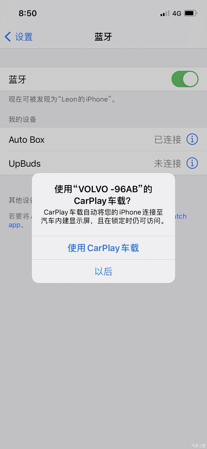

手机端提示连接,同意之后,就完成三方的连接了:车机-盒子-手机
这之后就能在中控界面正常显示carplay的界面了,和有线连接没有区别的

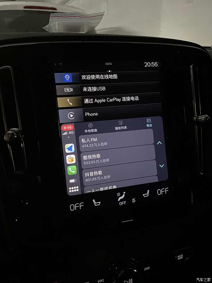

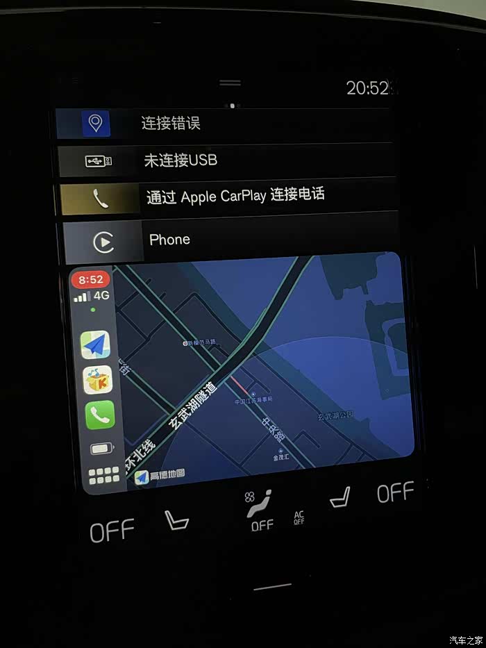

自动搜索~
连接成功就进入主界面了

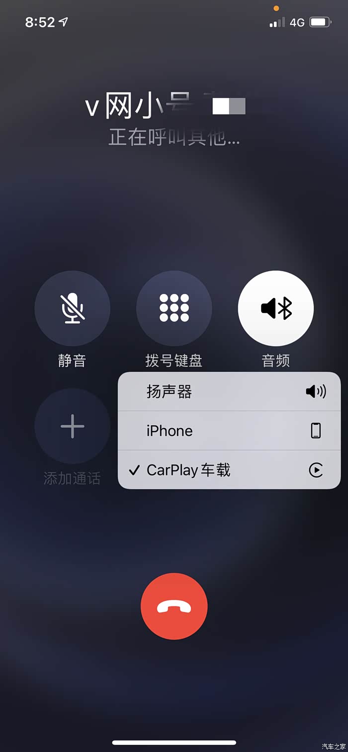

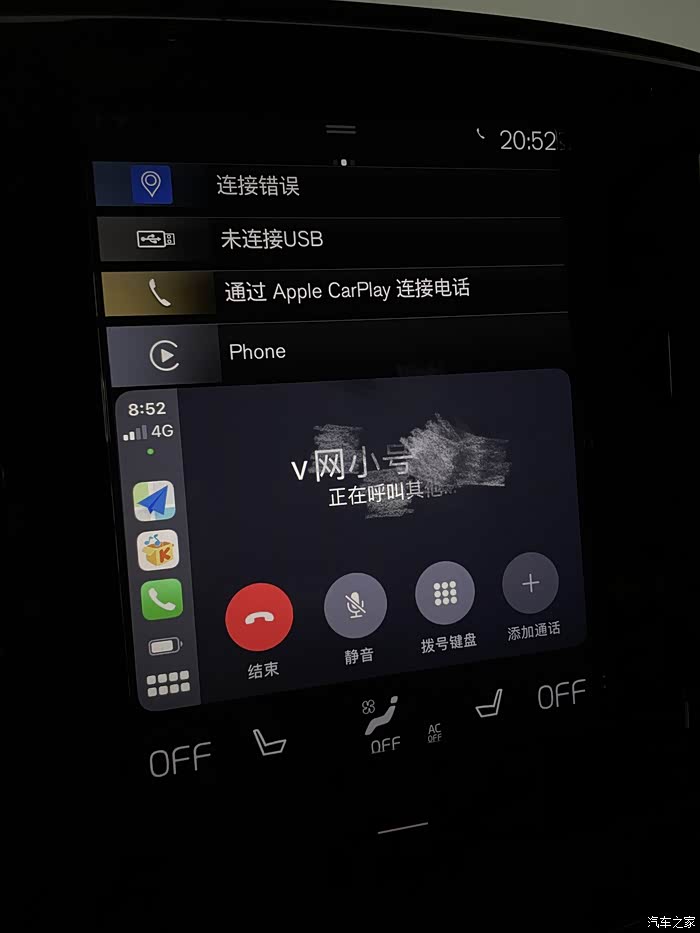

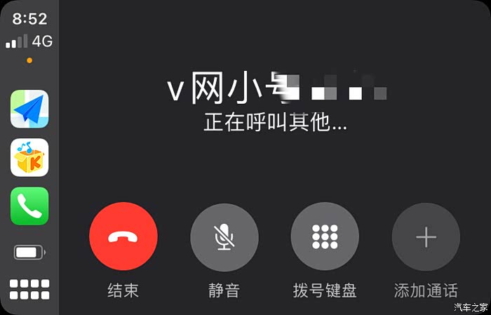

支持车载carplay电话
这是手机端截图之后,carplay车机端也会同步截图的,所以在手机上会有两张图片
中控车机全局图

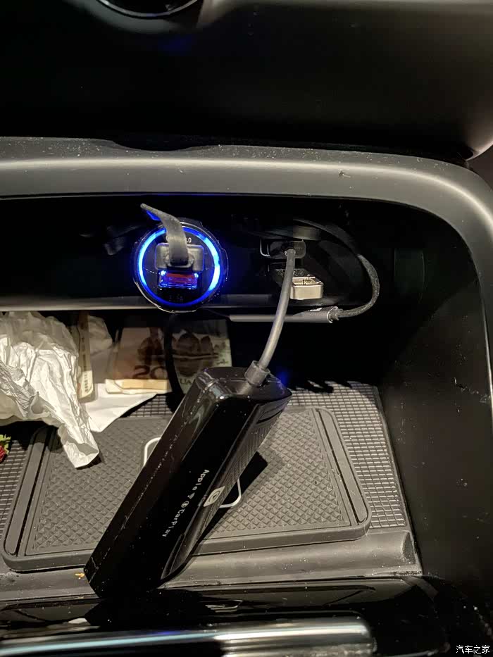

盒子就放在这里面就行了

总的来说,这个是个实用的配置,这个盒子也不占地方,正好放在前边中控下面的储物空间中,如果觉得乱,其实还可以用胶带把它固定起来最好的。

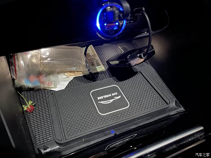

之二:无线充电板
40车友们应该知道,T4智雅版本及以上是标配无线充电的,就是在中间那一块,有一个充电板,手机放上去就能充电了。当然,得手机支持无线充电。
我这智远版没有这个配置,于是考虑的方案也很多,有那种类似手机支架支持无线充电的,但是我不用手机支架,所以放弃,还有那种圆盘一样的,和40的内饰不搭,也放弃。
最终选择的这种,我觉得还蛮像智雅版上配的那种风格的,就是一块长方形的充电板,还支持裁剪!
关键是,价格也不贵哦,也支持快充。
关键是,价格也不贵哦,也支持快充。

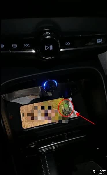

上面的发蓝光的,是配套的一个快充头,连接点烟器供电。
下面的黑色橡胶板就是充电板了,把手机放上去,就会开始充电,但是有一点鸡肋的是,必须放在中间才能充电,不过也对,放不正确位置,还充个毛线
iphone12开始充电提示
无线充电结合无线carplay,简直完美呢

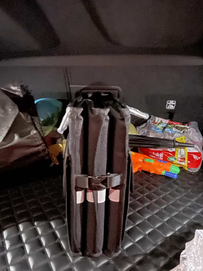

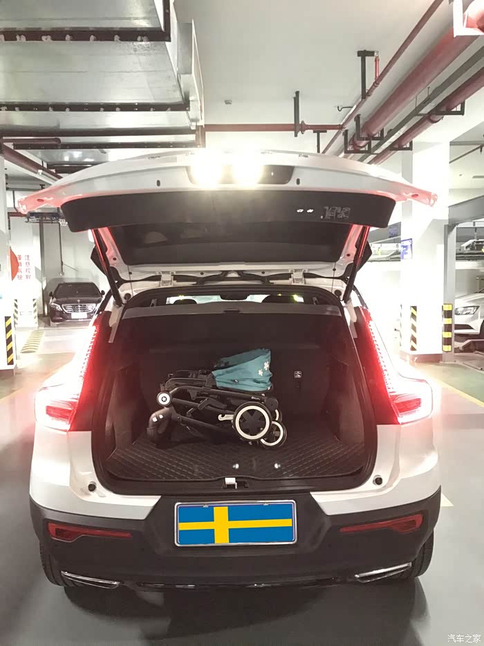

原本乱糟糟的后备箱
广角画面感
忍不住又要拍一下好看的尾灯啦

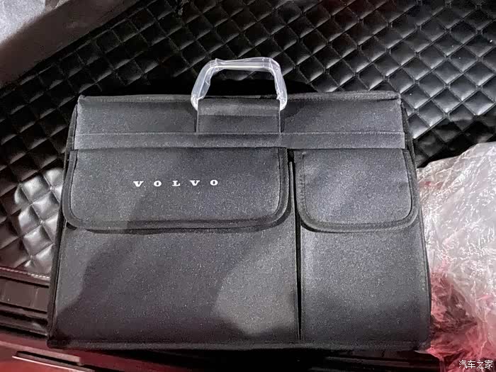

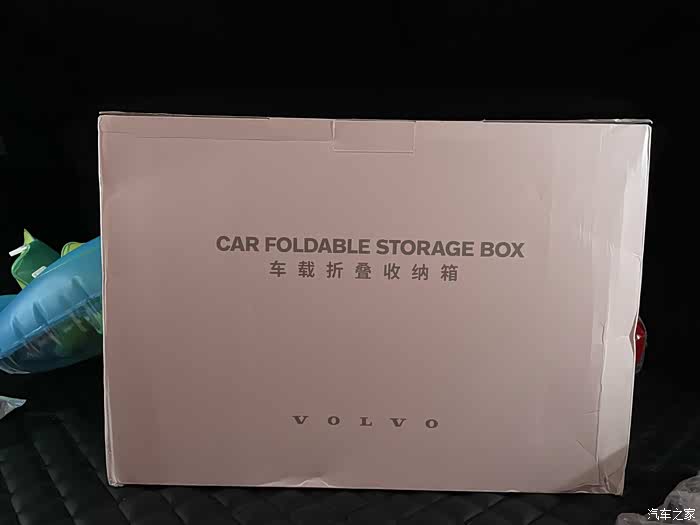

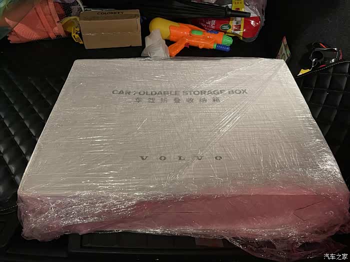

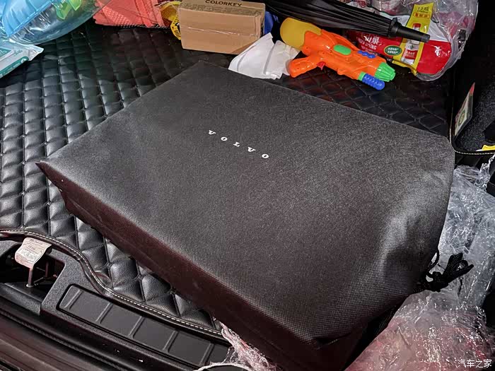

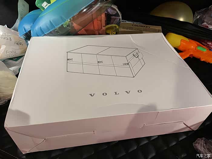

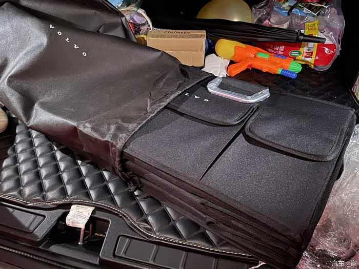

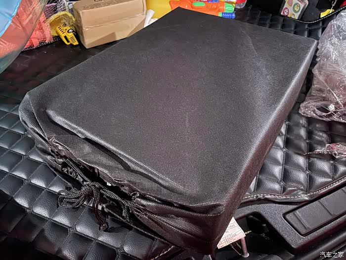

为了要收纳一下,选择了这个volvo的折叠收纳箱,接下来看看收纳效果吧
包装不错的
图示
取出之后,还有一层防尘套,精致呢
锋芒微露
像个公文包
折叠的效果
展开
放在一角就行,剩余还有不小的空间

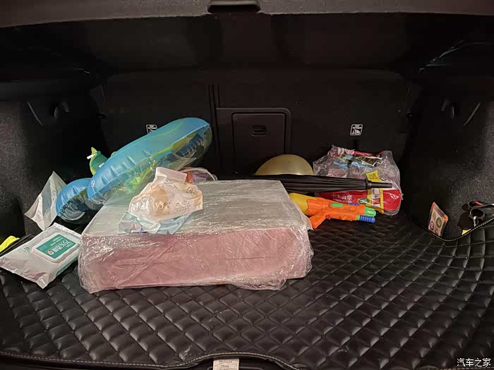

看我变个魔术:
收!
收!
收收收!
收!
收!
收收收!
啊哈,整洁了吧
对比第一张图,是不是更有观感了呢
