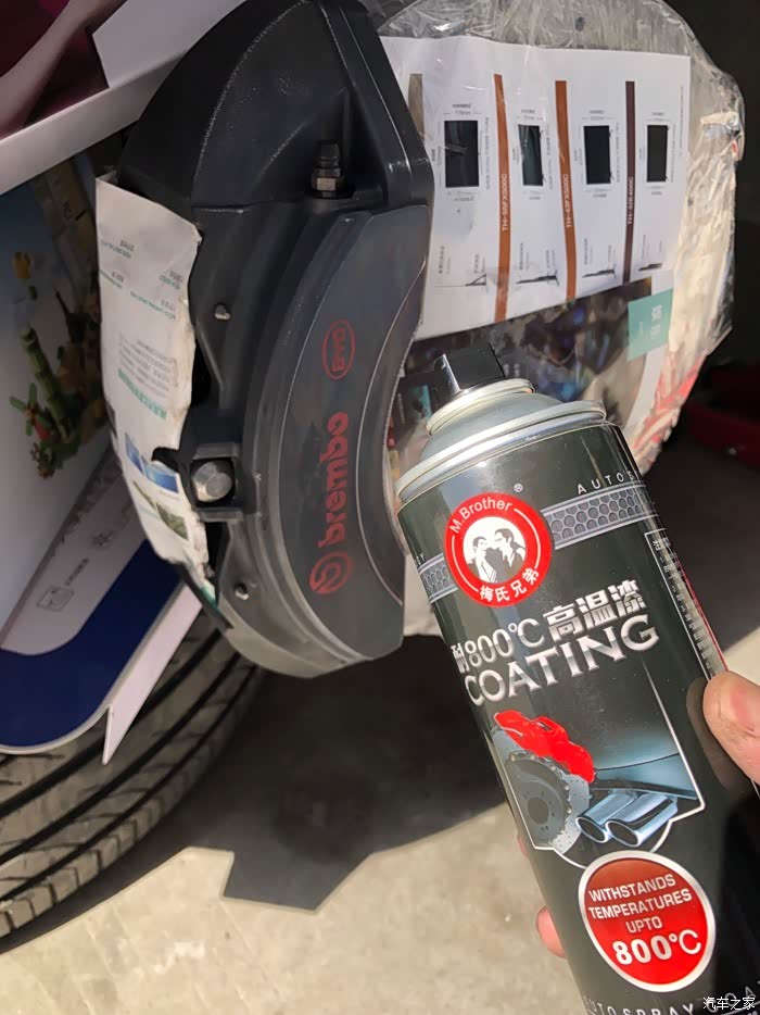

对,今天,我就是要自己动手、给布雷博卡钳改色!而且是最时尚的大红色!我在某宝买了800度耐高温卡钳改色专用漆套装(包含红色高温漆一罐、化油器清洗剂一罐、光油一罐、布雷博卡钳标志贴纸一对)。

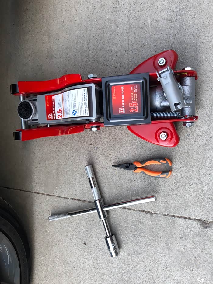

动手之前,先准备好千斤顶、千斤顶要买2.5吨沉重的、唐DM的车子太重了、有条件的直接买3吨承重的!

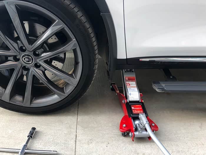

套筒是21的,尖嘴钳用来去螺栓上的装饰罩
重要提示!装了自动踏板的,一定要把踏板伸出来,不然,千斤顶没有地方顶!
安全提示:为了防止踏板收回撞到千斤顶,一定要把两扇门都打开一条缝!!!两扇门都打开一条缝!!!
切记!打开踏板!!!支撑好千斤顶!

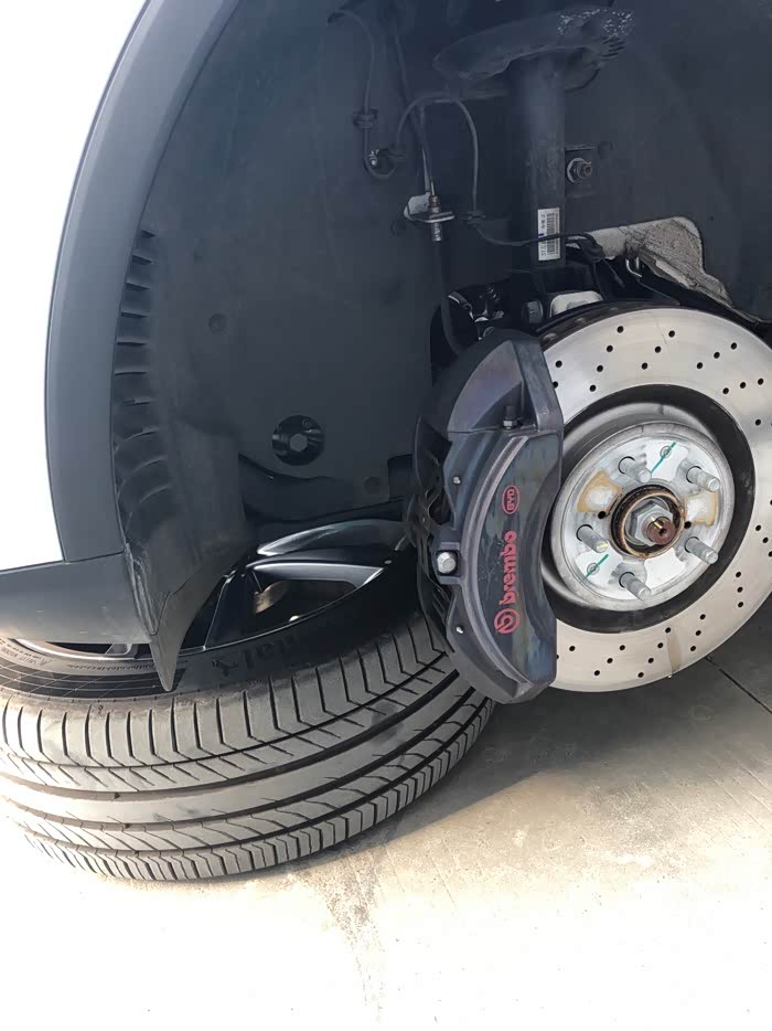

轮胎卸下后、把轮胎放到前轴支架下方、以防万一,万一车子塌下来,至少有个保护!有条件的用千斤顶安全支架进行保护。

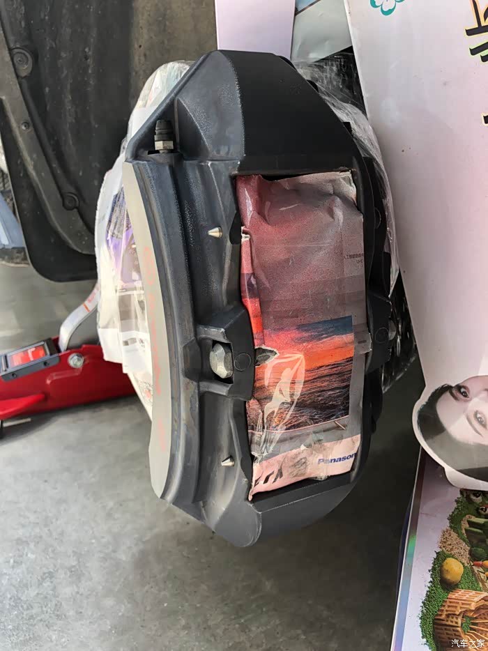

接下来,就是清洗环节。用化油器清洁剂喷撒卡钳,用刷子把卡钳上的油污清洗干净。用600母的沙皮,蘸水,把卡钳外壳轻轻打磨一下。

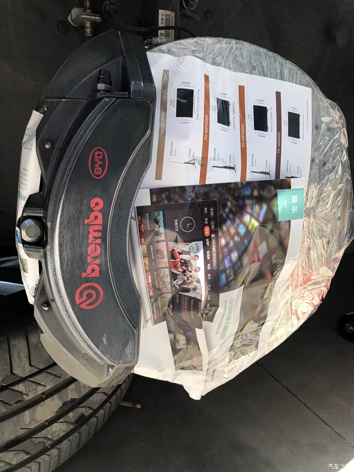

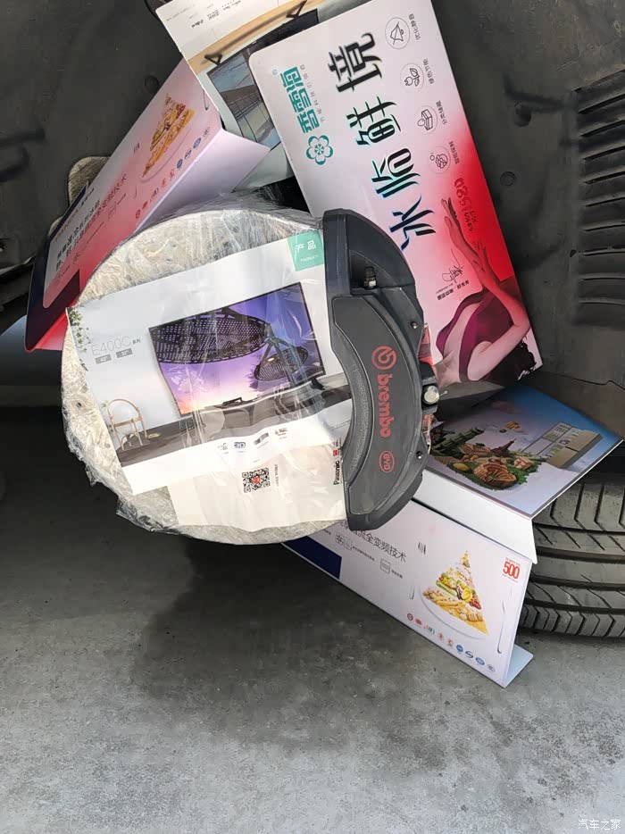

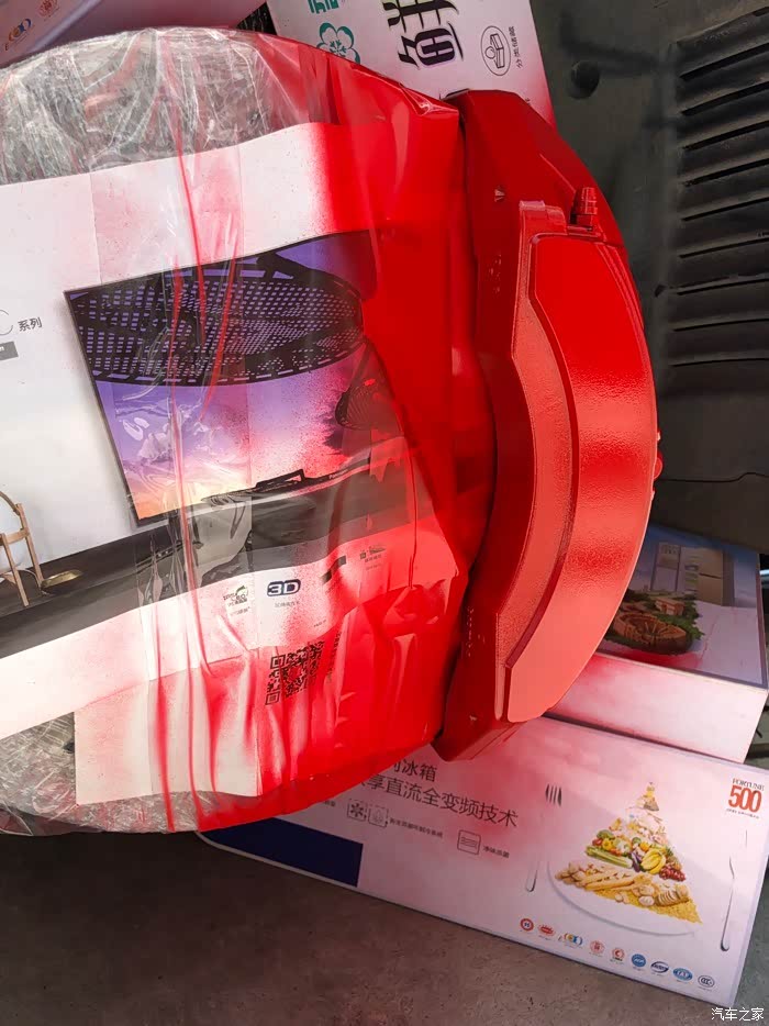

晾干后,开始用保鲜膜遮挡不需要喷漆的地方,刹车盘、避震等都要严严实实的包裹好!

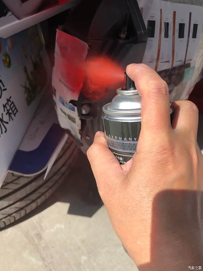

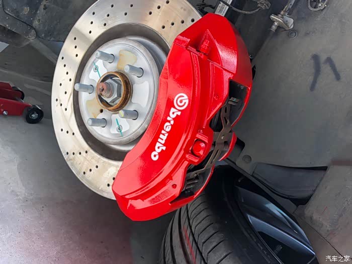

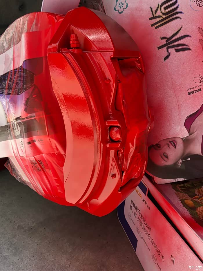

万事俱备,开始喷漆!
油漆一定要摇匀,不要死命喷,均匀少量的喷!
过十分钟,再喷第二遍,颜色越来越好看了!
第三遍以后的效果!

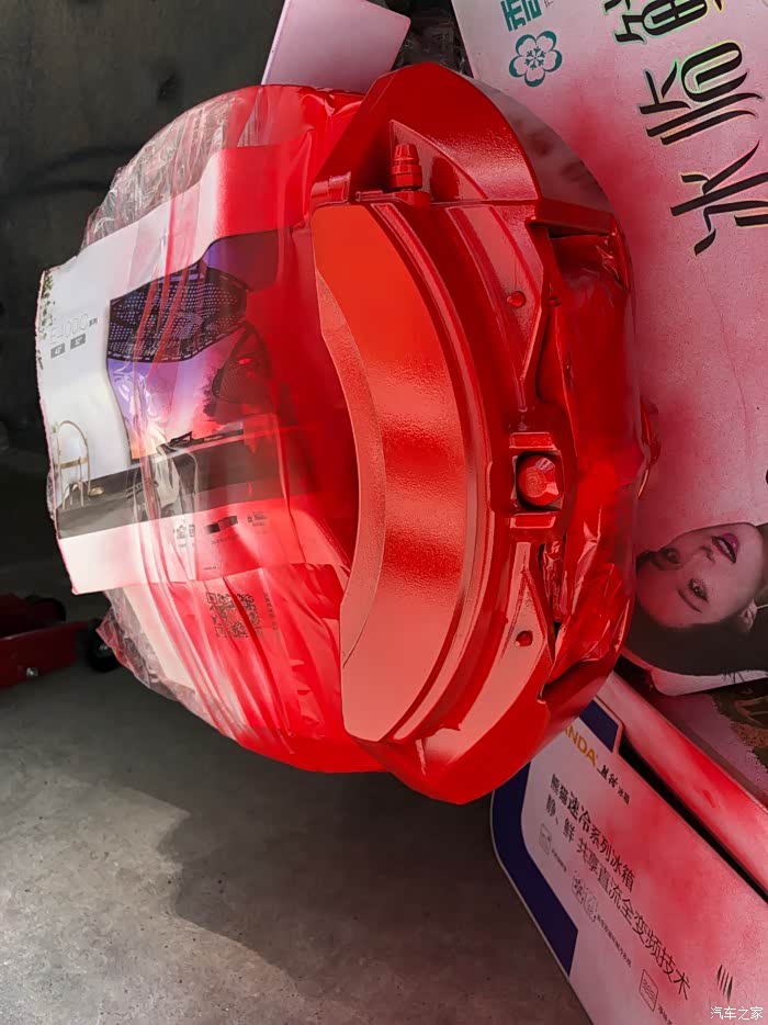

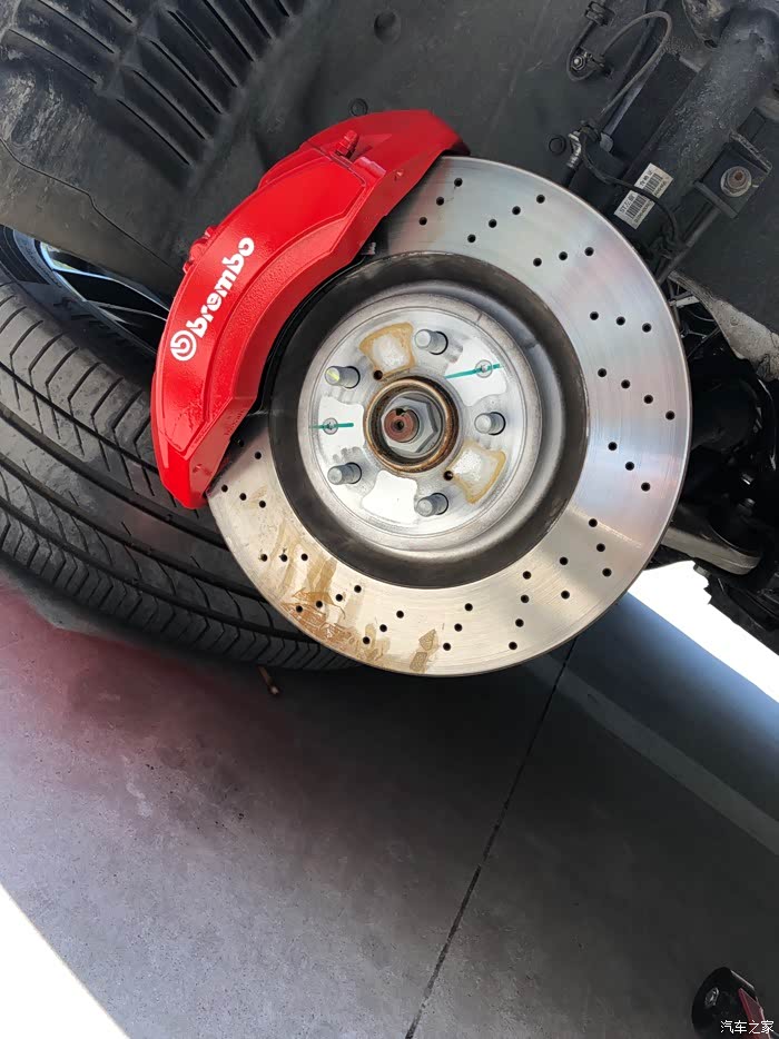

等半个小时,油漆干透不粘手了,就可以贴布雷博的贴纸了
有点紧张,左右没对齐,不能撕,不然要损坏油漆!
最后一个步骤:喷光油!
不用喷很多、全面无遗漏喷撒一到2遍就行了。

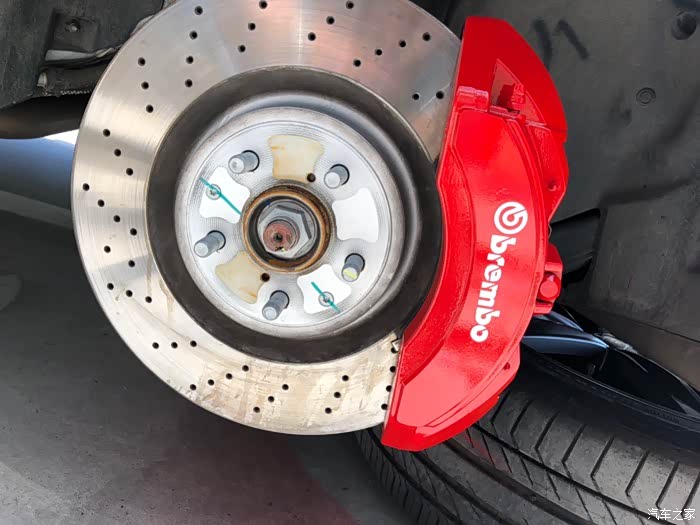

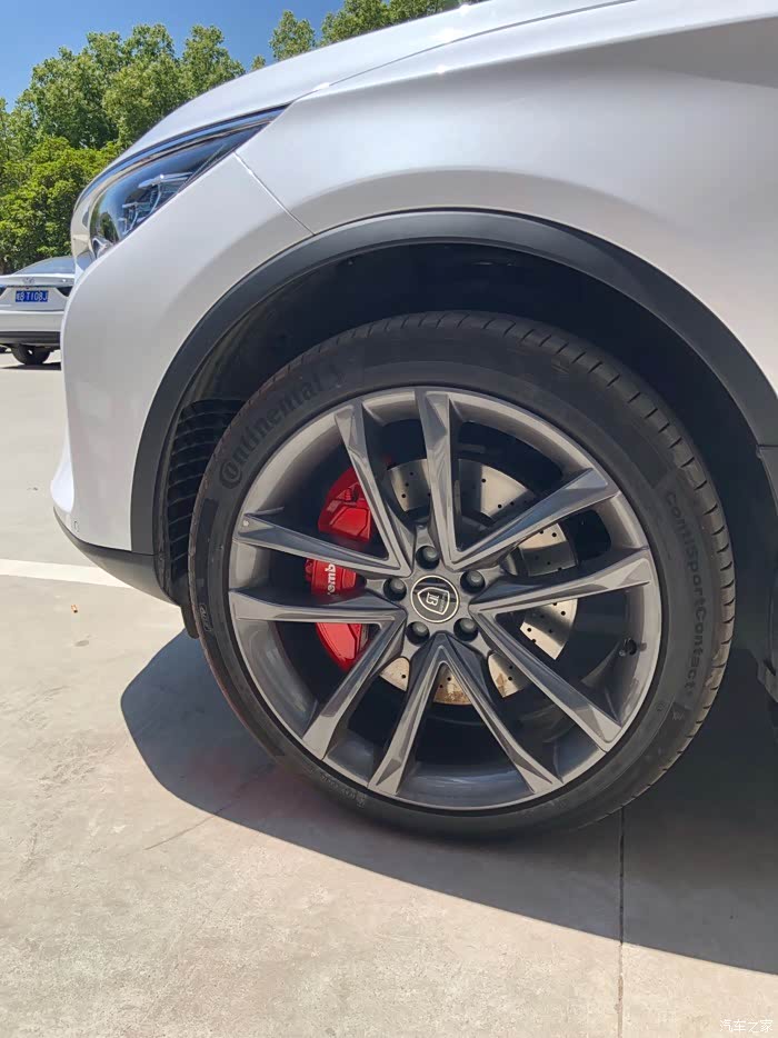

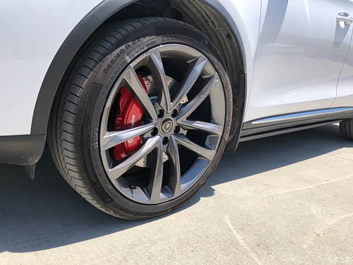

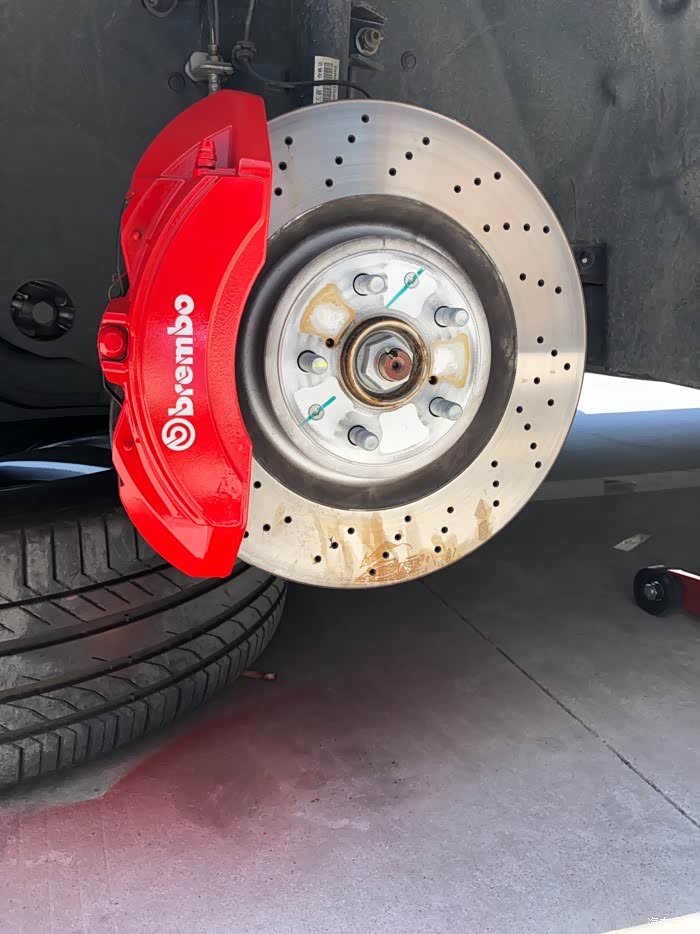

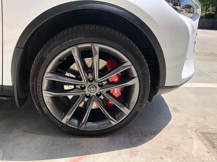

装上轮子、看看效果吧!

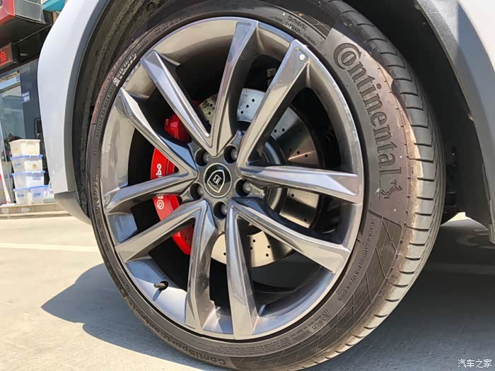

装上轮子、看看效果吧!
装轮子的时候一定要小心,别碰到卡钳!油漆要24小时后才能干透!

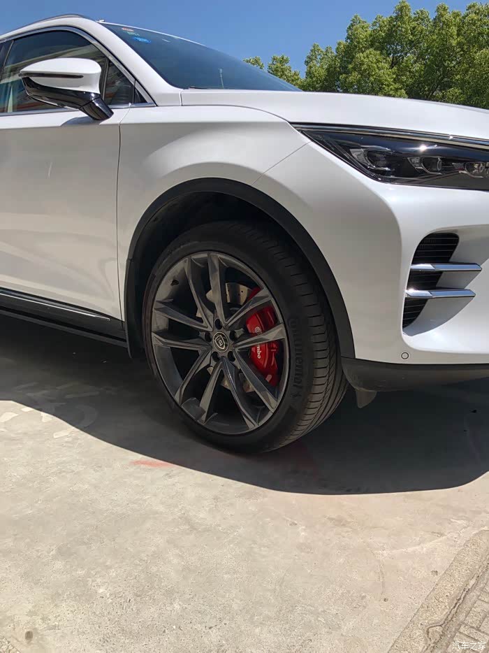

很好看吧、很骚很时尚吧!
喷好的卡钳、三天内不要接触太多的水,避免涉水!
有不懂得,可以关注我、私信我。

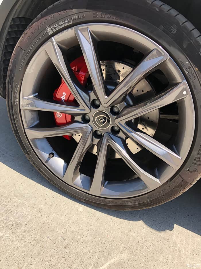

最后来一张美照、大白糖美的不要不要的!
更新美图一张,越来越美的大白
