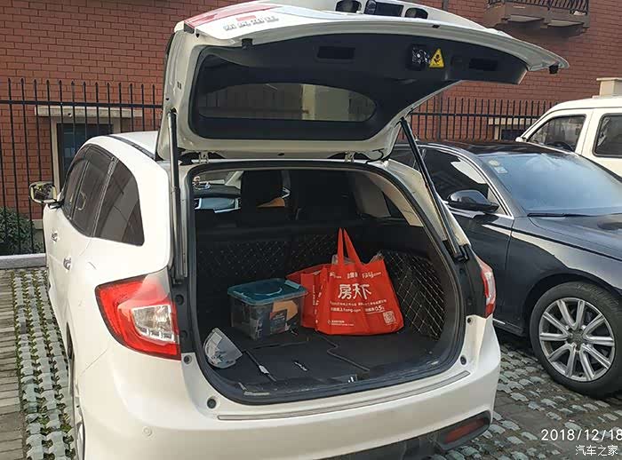

16款杰德CVT五座,电动尾门18年双十一购买,虽然是双十一顺丰还是很给力的,两三天就到货。购买店铺给的安装教程,前期拆后备是相对详细,但后续的走线、接线等内容交代不清,首次安装很难完成,后续装小白到其他店铺咨询购买,又获得其他类似的安装教程。因为走线、接线应该最重要的,之后多次联系了店铺安装技术咨询,一旦接错了就会导致电路或者其他未知故障,后面真的有遇到接好了之后(DA屏保险坏,尾门打不开),好在有惊无险。综合参考之后,先也是没有十足的把握自行安装,后来边摸索边干,整个过程有点小曲折,还算是有惊无险,最终安装调试成功。

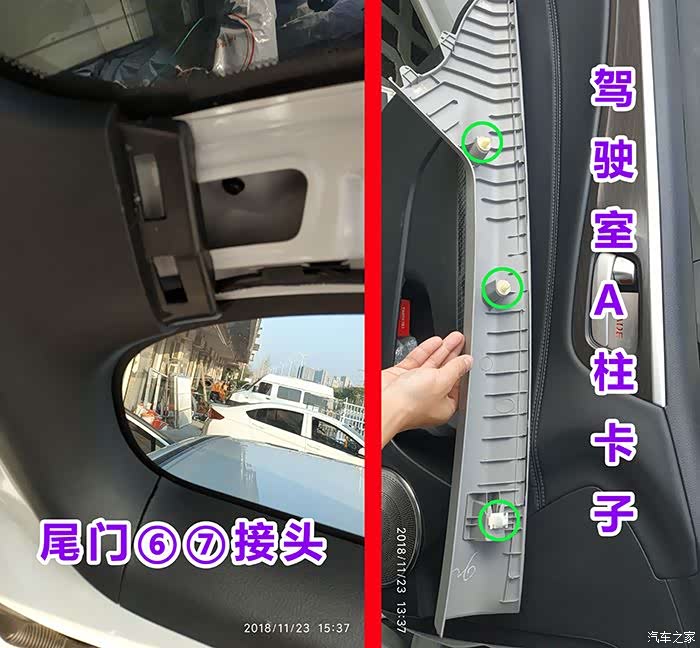

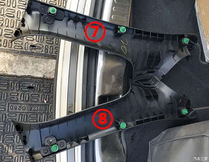

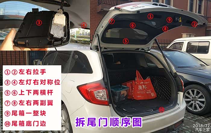

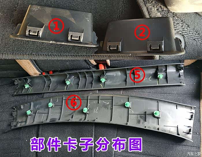

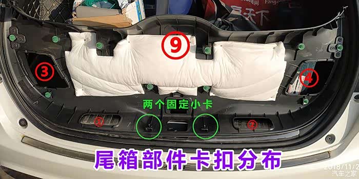

后备箱要拆六大块,尾门上五块,下面锁销子一块,拆掀起尾门的顺序就是左右两个拉手①②,外加左右两块盖板③④,其中左侧有灯,撬开之后把小灯接线拔掉。撬的方法就是哪里有缺口就从哪里翘起来,大胆放心拆就行。然后拆顶部两根横杆⑤⑥,从两头接头处先拉开一点点,然后直接拉开,都是直插孔式的卡子,不会断的。接着是左右两侧翼板⑦⑧,各三个卡子,直接拨开。最后是尾门一整块⑨,在左右拉手中间有两个小圆球式的固定点,下面全是卡子,左右饰板拆除的位置各慢慢用力拉开,就自然全部脱落了。
拆尾门的顺序图,有缺口的地方用一字螺丝刀稍微撬一下即可取出
部件卡子分布图,用力的时候有的放矢
左右两侧翼板
尾门最后一整块盖板,卡子比较多,拆3和4就是为了方便拆这一大块
尾门盖板接头,驾驶室A柱卡子分布

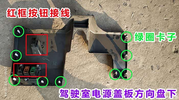

驾驶室方向盘下电源盖板,拆开后注意拆开大灯、雷达、胎压等接头

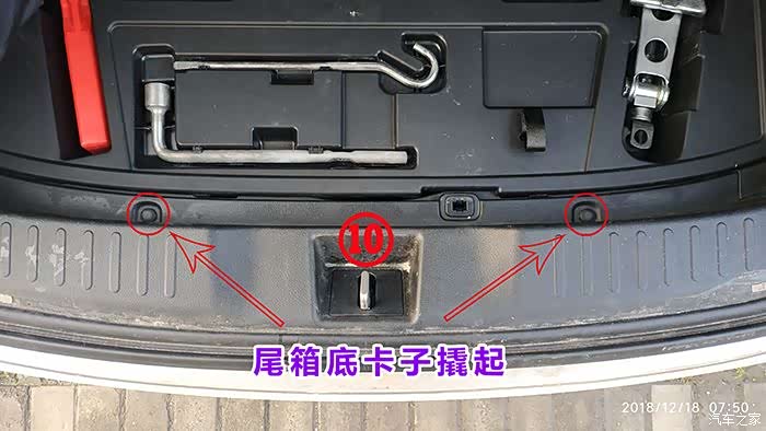

拆锁销子饰板⑩左右两个卡子可以先用一字螺丝刀撬起来,再直接扒开就好。
锁销子饰板左右两个卡子一字螺丝刀撬起,再直接向上提拉就可以分离

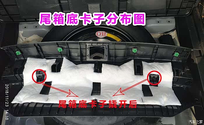

锁销子饰板尾箱底部卡子分布图

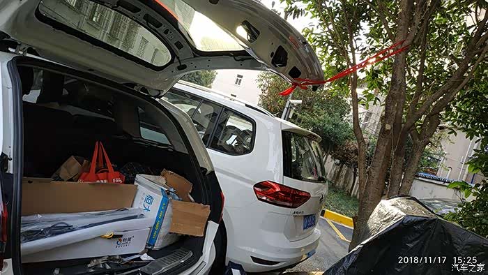

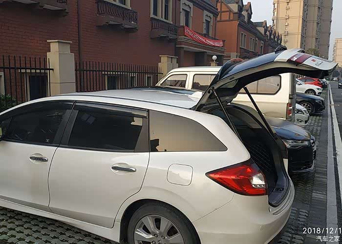

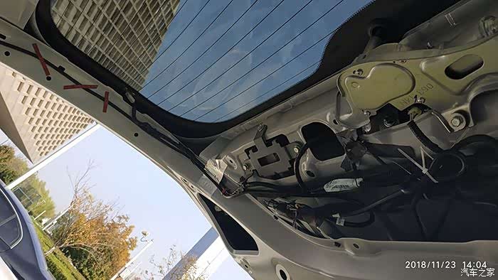

重点来了,尾门别看平时有气撑打开时很轻松,其实很重很重,原车的一个撑杆根本撑不住,所以提前找好附件有树木或者其他支撑的位置,可以把门尾先顶住的,再拆除原车撑杆,替换电动撑杆,替换好电动撑杆就可以随意悬停了。撑杆两头各有贴片卡子,一字螺丝刀插进去稍微一顶就脱离了。一定要先固定好尾门再动手,否则尾门重重砸下来很疼很痛。我是将尾门用绳挂到路边小树上了,红绳就是拉住。
原车撑杆拆除后,尾门比较重,需要拉开,才好打孔

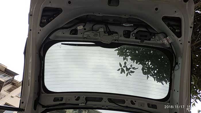

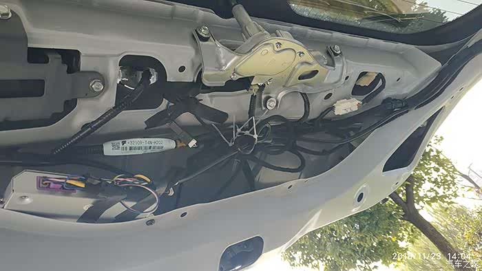

原车尾门盖板拆除后一览

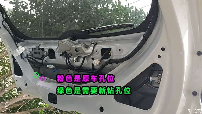

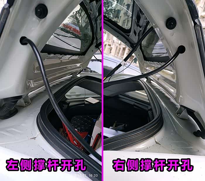

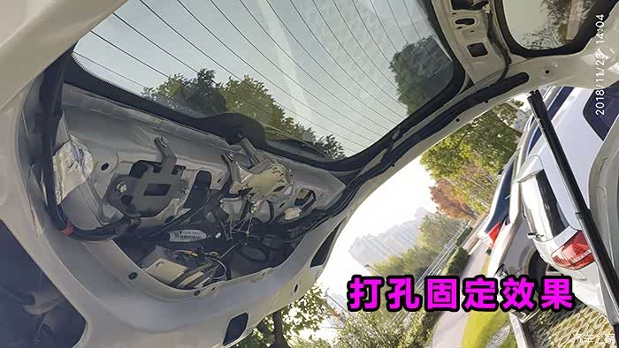

替换原车撑杆,上支撑头直接换,用到小套筒,扳手不太好使力,容易磕碰到油漆。下面的先换固定片,左右别反就可以。上电动撑杆,注意左右L和R,装好后上工具打孔,比划一下两侧位置,避开焊接缝,我这里两侧附近没有焊接位置,选择合适距离和位置打孔,需要手枪钻一个,为了防止打孔打滑移位,可以先用十字螺丝刀敲出一个小点位,再使用钻头,送的打孔器很好用,开孔的铁皮会嵌在开孔器中,否则如果掉落到尾门里,恐会有行车时异响之类的。
替换左右撑杆,选择合适位置开孔穿线
固定“主控制盒”,控制盒安装在尾门右侧,原车有一个孔位,需要再钻一个6-8mm的孔即可。
打一个6-8mm的孔固定“主控制盒”
“主控制盒"固定效果

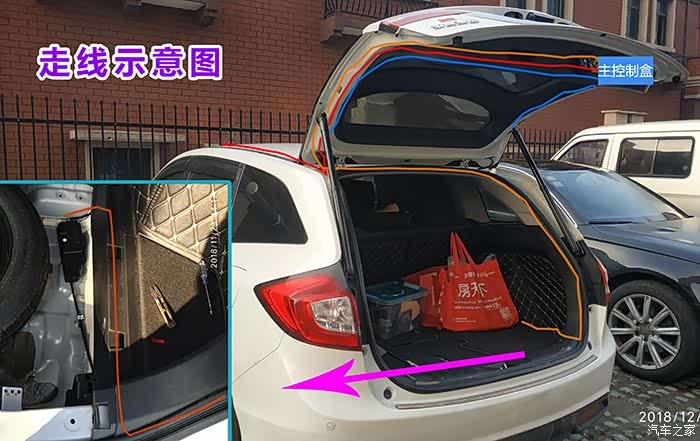

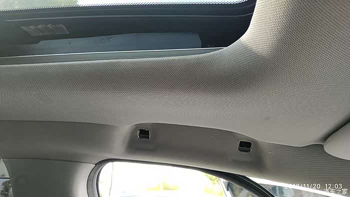

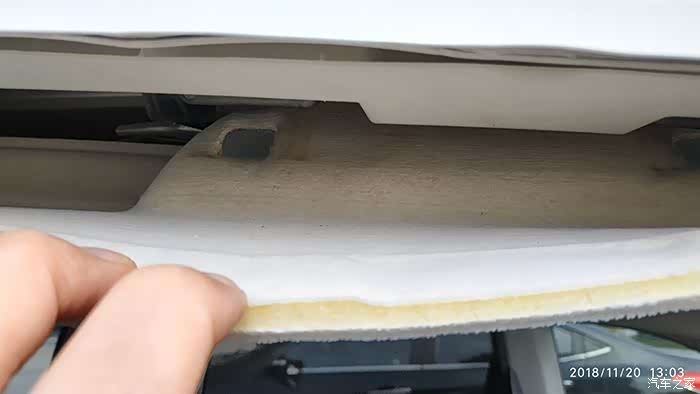

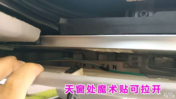

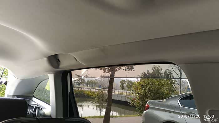

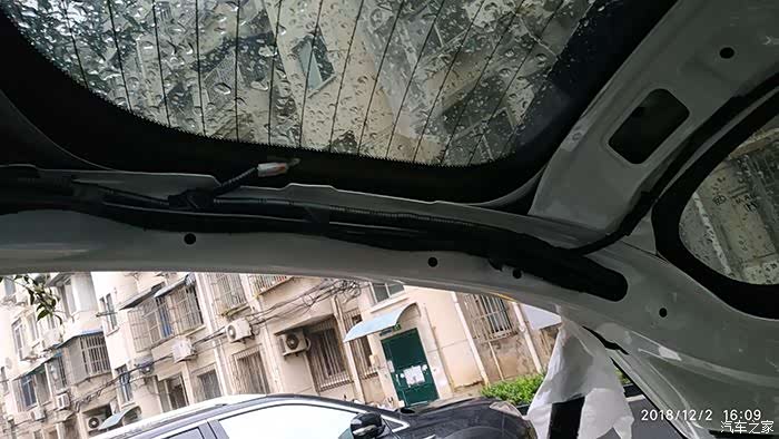

前面电源穿线走顶棚比较方便(原车也是这么走线,个人感觉走侧门地板不好,万一维修什么的会有后患),这个参照了另一篇杰德车主在车顶“安装满天星”,走顶棚A柱拉开,拆除车辆左侧就是主驾驶位一侧,前后顶上的扶手,拆了拉开门边的塑料密封条,就可以看到顶部,方便穿线;有天窗的,在天窗位置也可以稍微扯开一点顶棚,顶棚上有少量卡子和双面毛粘(魔术贴)。
线路走线示意图,红色主电源控制线,橙色拉锁控制线,蓝色左右两撑杆连接线
驾驶室拉手拆除,门边上橡胶条可拉开,便于穿线
驾驶室后座位拉手拆除,门边上橡胶条可拉开,便于观察和穿线
顶棚用了少量卡子和魔术贴,需要时可拉开一些

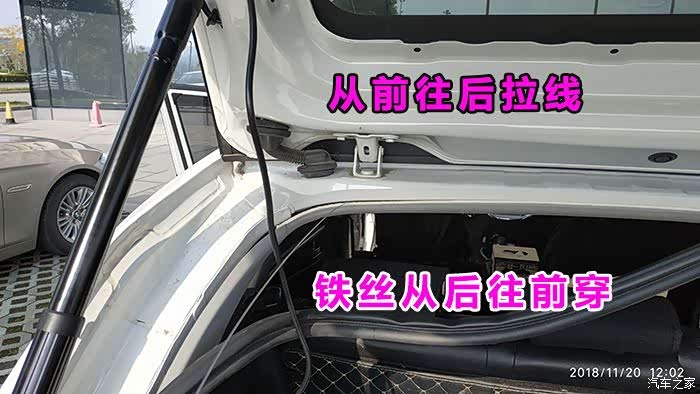

 穿线先从尾门处穿一根铁丝之类的到A柱,然后将线头与铁丝勾住,电工胶布捆好,就可以将线束从前面A柱位置慢慢拉到尾门处,前面线从A柱下穿到主驾驶位下的电源处即可。
铁丝从后往前穿,从前往后拉主电源控制线,穿好之后可使用双面胶在顶棚贴一些固定
穿线拉不动了,可扒开拉手处或天窗附近部分区域观察
铁丝穿至A柱后,绑扎好线束,之后慢慢拉到尾部

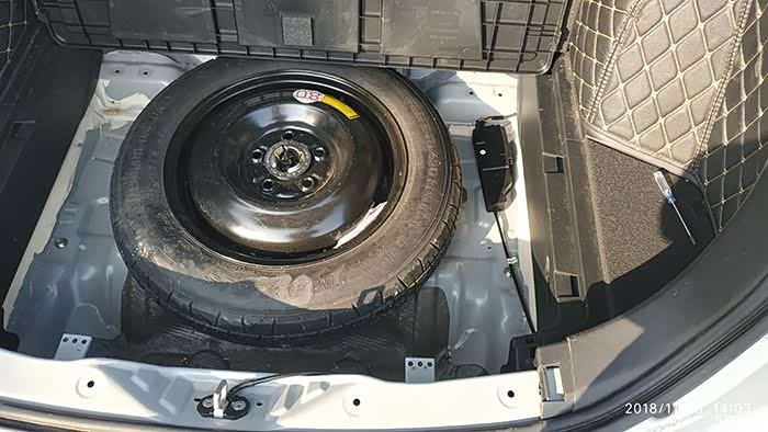

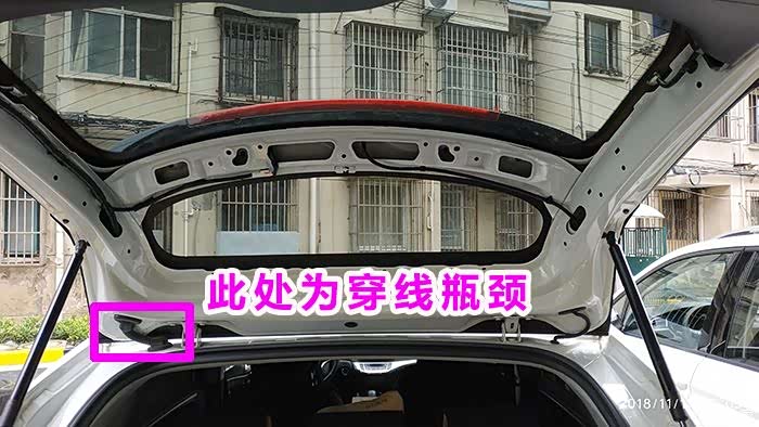

后门到箱底的那一路走右侧(人和车头同向)是最佳方案,尾门橡胶密封条直接拉开,从轮胎底部拉锁处往上反向布线,因为尾箱底部的拉锁控制器在右侧,线长度预先比划了,走右侧不会结余很多,也不会有外露。
尾门拉锁替换,并自上而下穿拉锁控制线
软管需要慢慢使力,需要一点点技巧,主要是因为两股线束较粗,分开拉
至此,一根来自车前电源处的主线束和一根来自拉锁的控制线束汇聚到软皮管处,都要从这个软皮管穿到尾门“主控制盒”。车辆自带的软皮管比较细,唯一好的就是弹性非常好,再另外开孔穿线这个代价有点大,还得找套管,有点得不偿失了。同样用铁丝先穿,绑好接头,一边拉一边穿,有个人帮忙扯着撑开软管最好。两根线分开穿,都用电工胶布裹顺溜一点,摩擦系数小一点,大力加耐力,慢慢磨,终究废了九牛二虎之力穿过。穿线的过程大部分时间和精力都耗这个节点上了(难度+++++)。由于选择走线不是店家推荐的方式,所以接地线没在尾门,放到驾驶室,唯独这根接地线是不跟其他一样长,短了又加接的到前面主驾驶室接地。

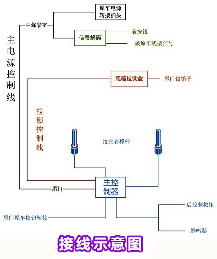

装好之后整理的线路接线图,原来只有局部接法,整理了一下,接线较为清晰

全部线束接头汇总至主控制器上,多余的进行捆扎固定,仔细检查各接头正确与否并加以固定
主电源线、底部拉锁控制线、左右两撑杆控制线,现在有四根线路都汇到了尾门“主控制盒”处,其中主电源线、底部拉锁控制线、左撑杆控制线都从左侧走线到“主控制盒”。

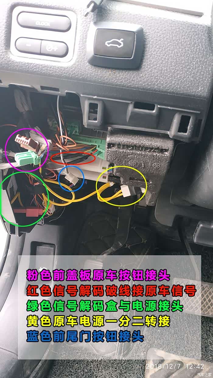

另外,驾驶室里的解码器信号控制还要破两根线,这是一个坑,买之前咨询卖家说全部对接或者转接,结果还是要破线,也是全部接线唯一需要破的两根线,一根是车辆锁车解锁信号线,一根是ACC电源线,具体到下图对照。
前端连接图,信号解码盒、主电源控制线、前按钮接线、电源一分二转接等,信号解码盒固定在侧板,接好后仔细检查并捆扎固定

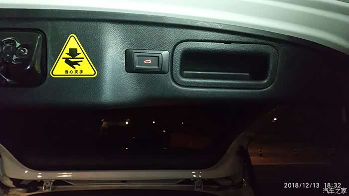

对前后按钮位置进行了考量,最终,后按钮放到了尾门右侧拉手左边,很方便,前按钮放到了小绿叶那一排,在时钟调整的右侧,相对隐蔽还不破坏原车整洁,唯独就是前按钮太厚了,跟后按钮是一样薄一些就好了,店家推荐安装在拆下来的前盖板上的放到雷达右侧位置不具有可操作性,要破坏原车的泡沫支撑才能安装。
注:经过其他车友提示,驾驶室前按钮可选择那种二合一的,就是将雷达和开闭门按钮整合至一个雷达按钮的大小,冠道上貌似是这样的,这样就可以不用破坏原车面板了,不需要单独开孔了。此处未试验,有需要的可以自行搜看看。
尾门按钮打孔并固定,选择在右拉手左侧,比较顺手
