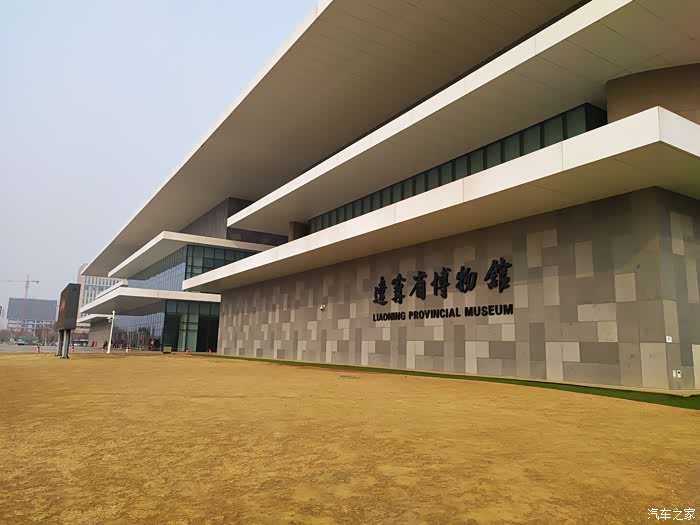

从科技馆出来本身还准备去博物馆的(就在科技馆对面),但是时间有点晚了。就没去。

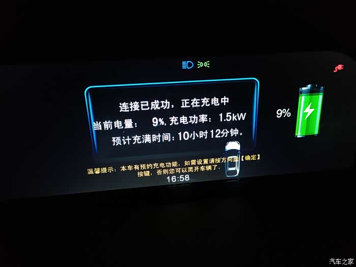

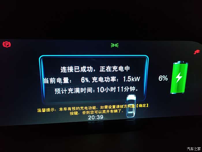

到家开始充电6%开始充,用的便携式刚开始1.5KW。启动后变成1.7KW

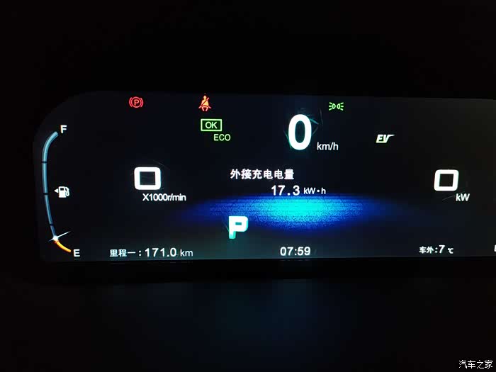

第二天早上查看充电度数一共冲进去17.3度

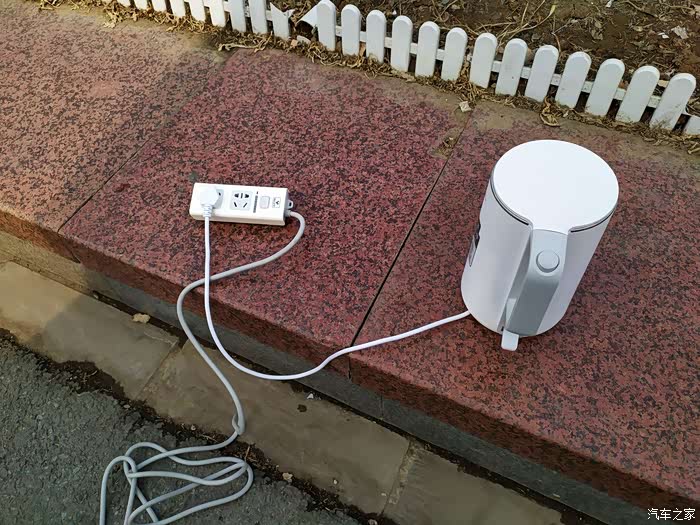

在219公园门口为了吃泡面用移动电站功能烧水,功率1500W时间6分钟左右

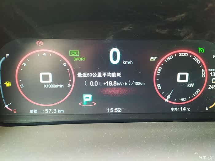

电量到24%已经到家了,为了测试电量和充电度数继续在市里绕圈消耗电量。

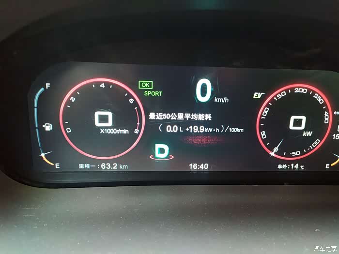

电量还剩15%的时候跑了63.2公里。能耗19.9

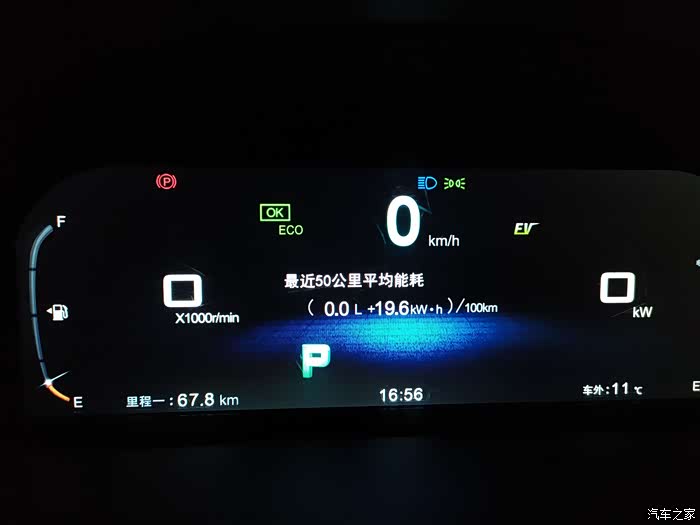

第二天一共跑了67.8还剩下9%的电,能耗不到20
最近一直在用壁挂充电,刚开始功率显示1.5KW
过了不到1分钟功率就上来了,达到1.7KW

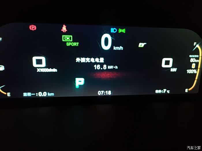

今天早上查看的充电度数,9%-100%冲进去16.8度,这样看电池还是不错的。但是续航里程不行
最后这问题谁能帮我解释一下。能耗不足20.充电16.8度为什么只能跑68公里?
