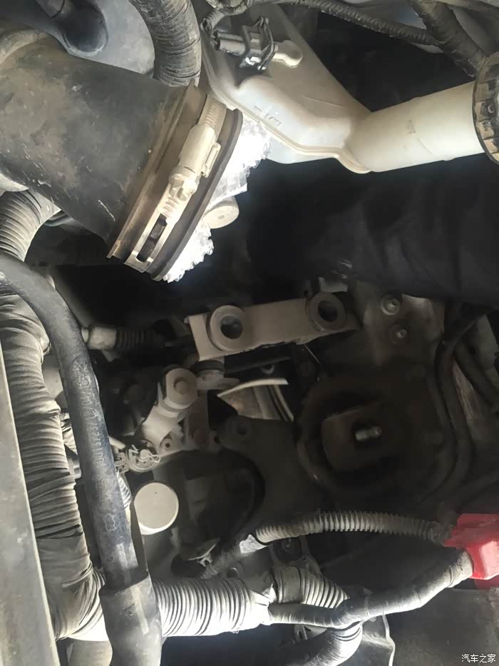

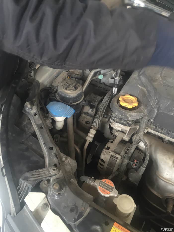

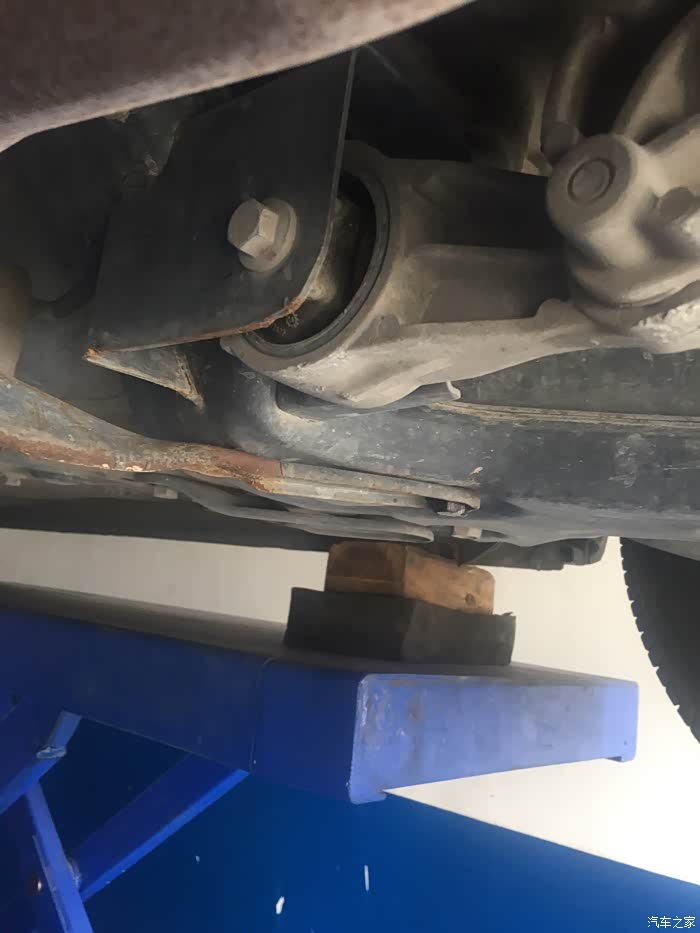

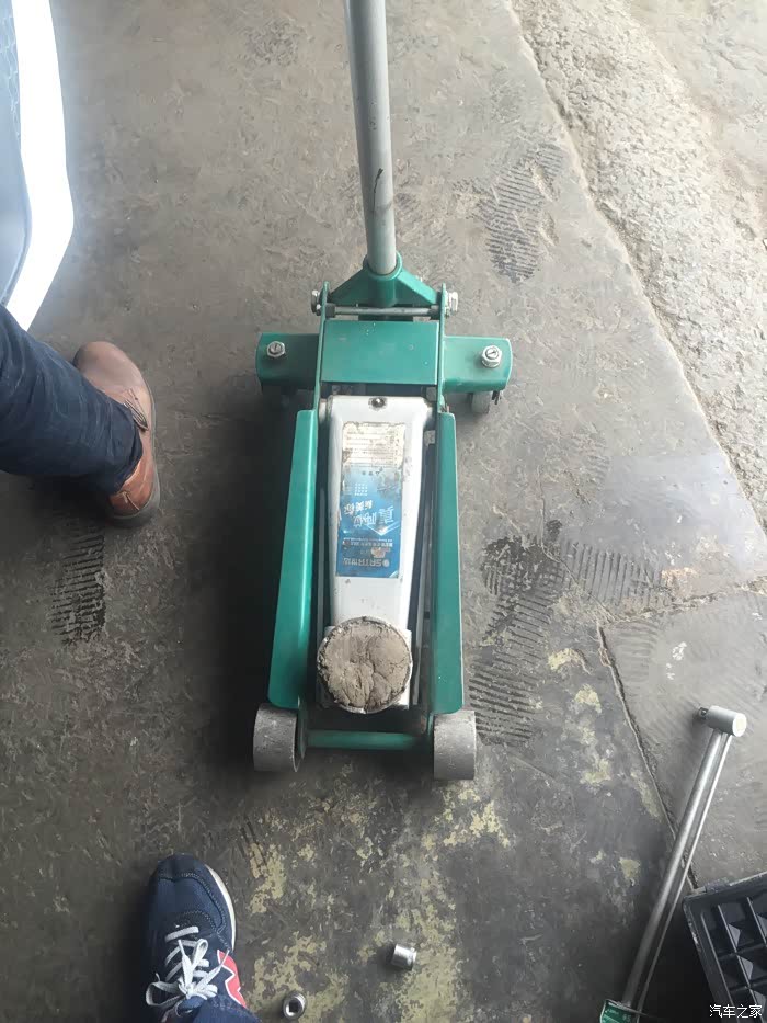

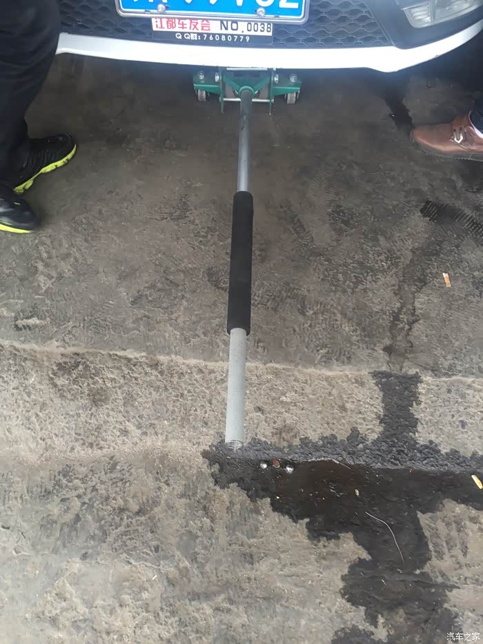

拆的时候用千斤顶顶上就不需要吊发动机啦
电话联系了一个朋友。跑他那去搞。再特么不信4儿子了。开拆

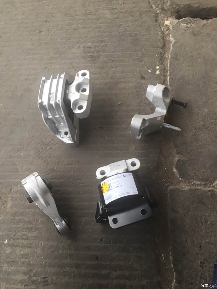

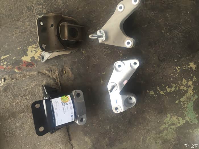

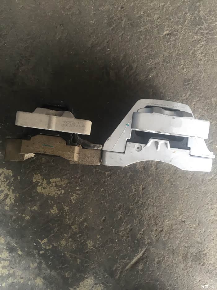

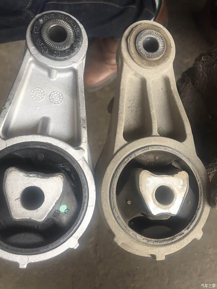

原车老的支架跟新的支架
换个角度。老的就是一块钢片。新的是全铝的

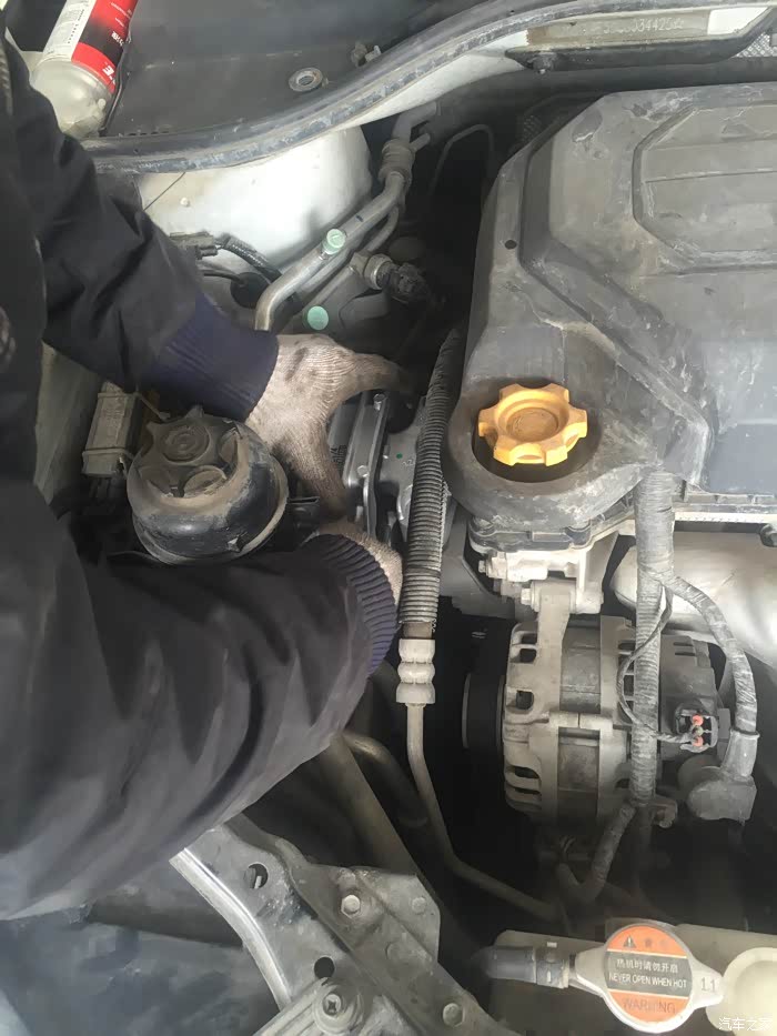

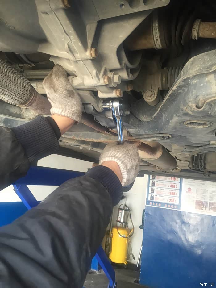

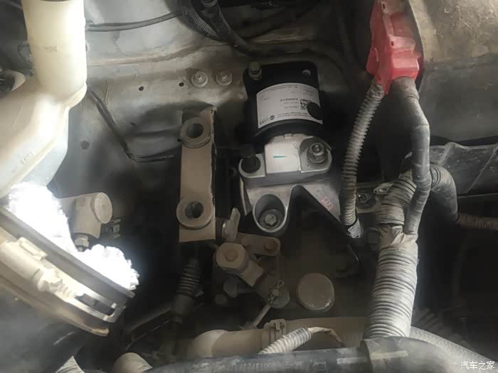

安装新支架
感觉就是不一样

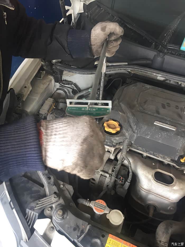

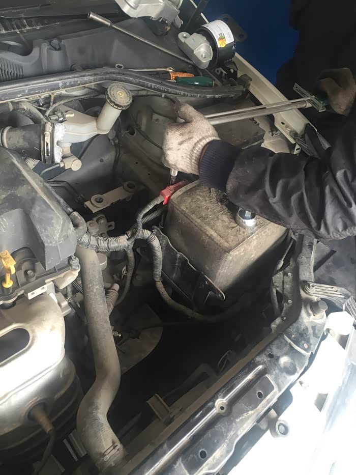

这个注意啦,拆的时候螺丝的力度是100牛,装回去也要一样

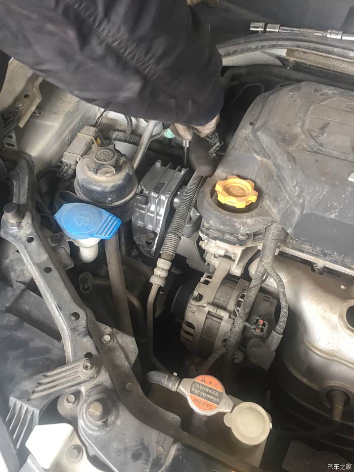

换右边

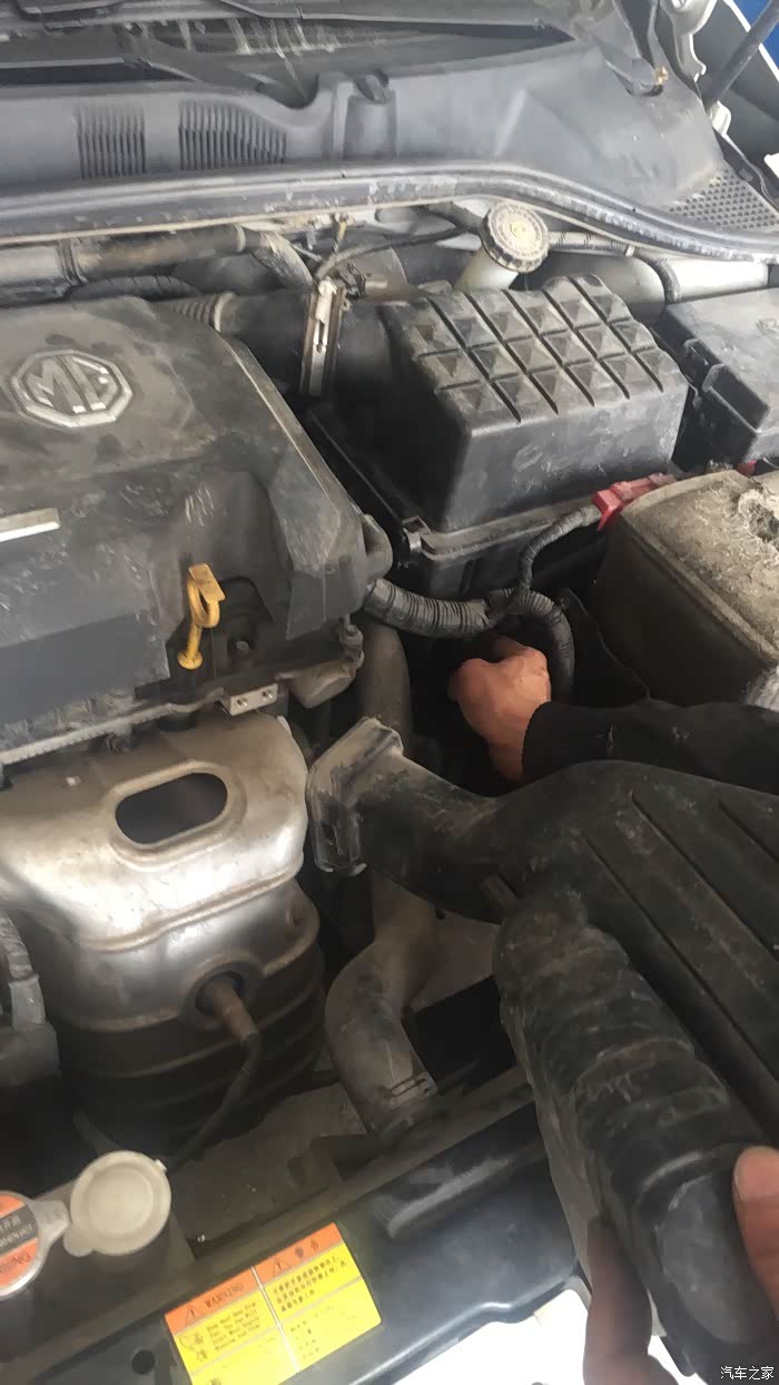

空滤是要拆掉的,支架就在下面,这个稍微麻烦一点
支架下面也是有螺丝的。
两颗都要拆了。要不拿不下来

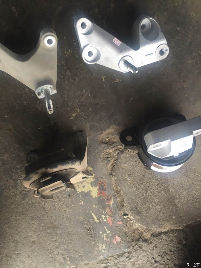

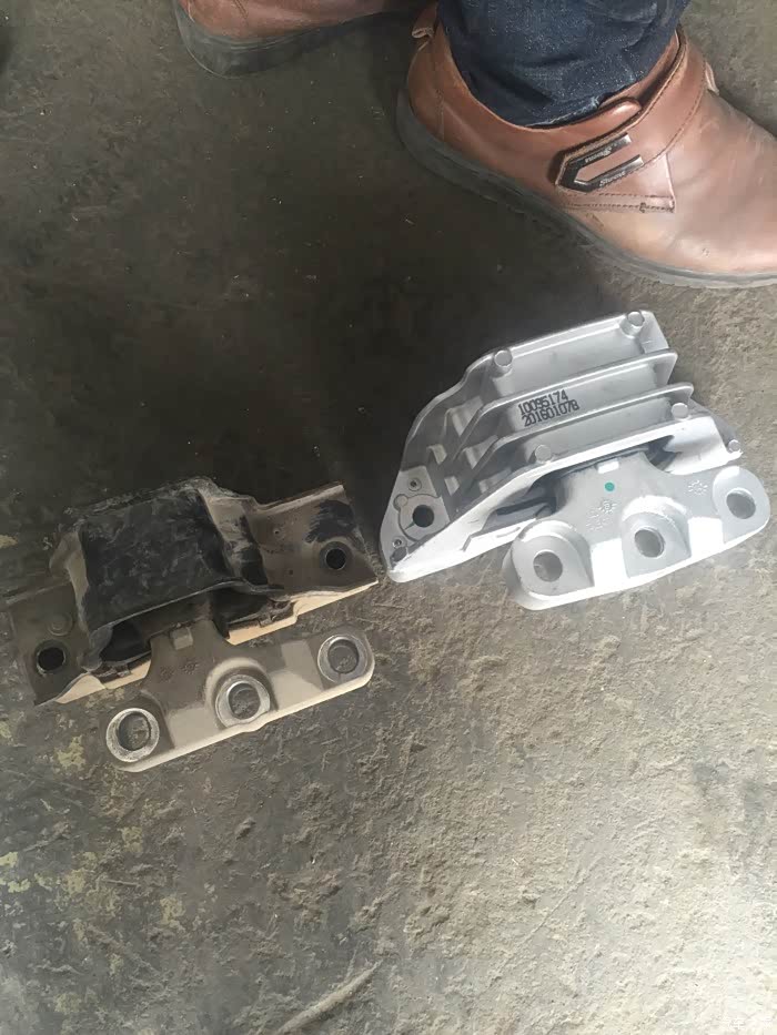

老支架和新支架对比
厚实很多
这个注意了。新支架不是用原来的螺丝眼了。是前面一个
来看看装上的效果,右边的力度是50牛。这个不知道为什么。但是怎么拆的怎么装回去。这个总是不会错的
安装完毕,空滤装回去。

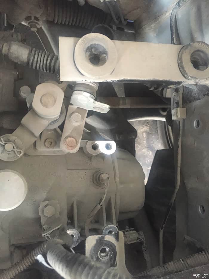

下面来换“鸡腿”
其实比比差别也不大。但是既然换了,也不差这点了。
搞定!
