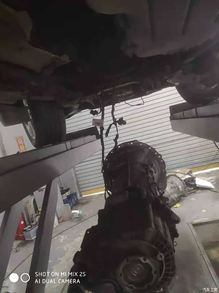

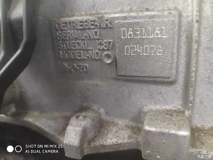

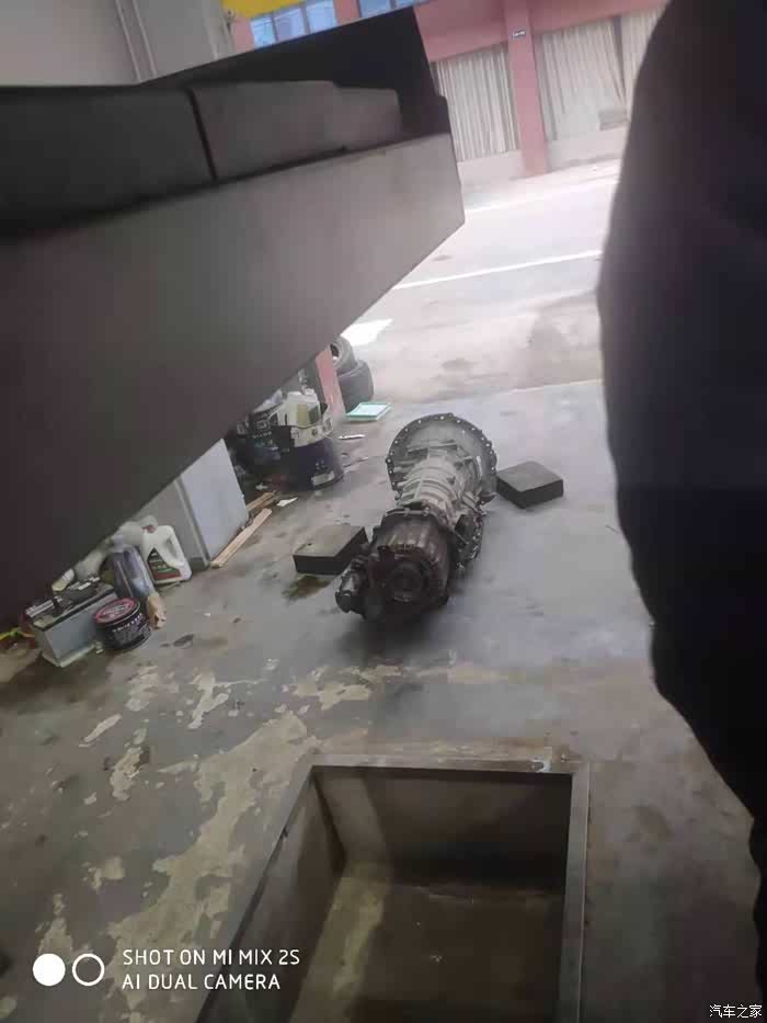

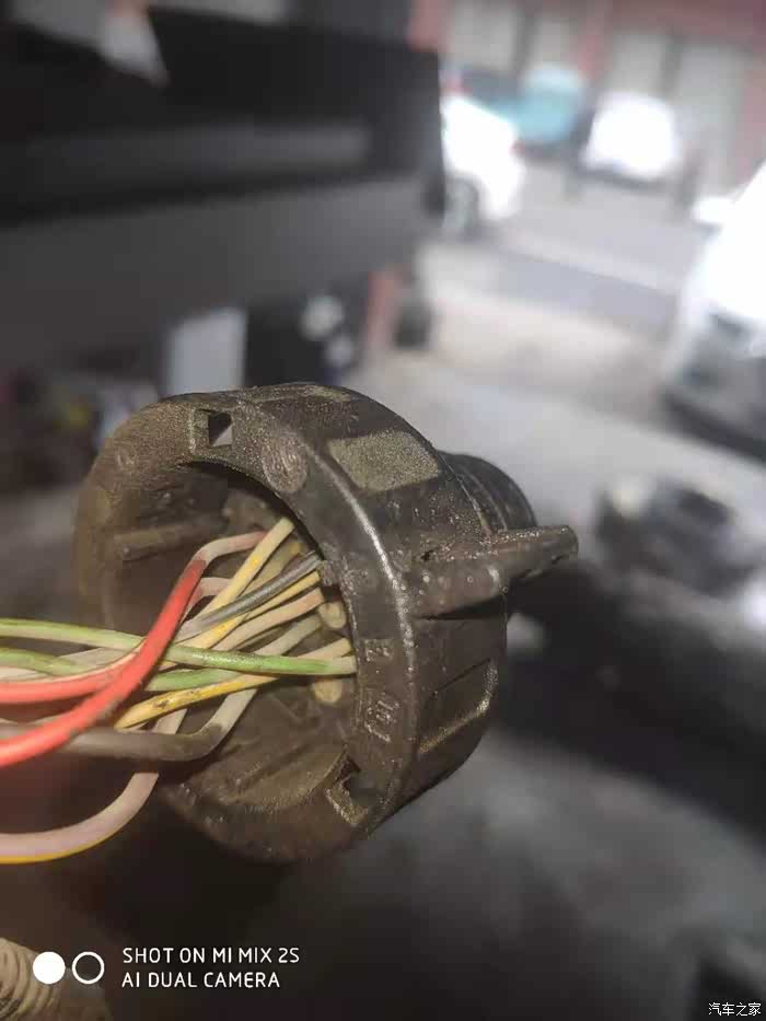

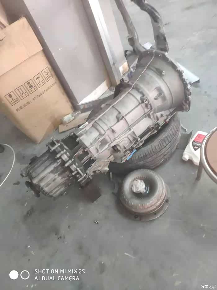

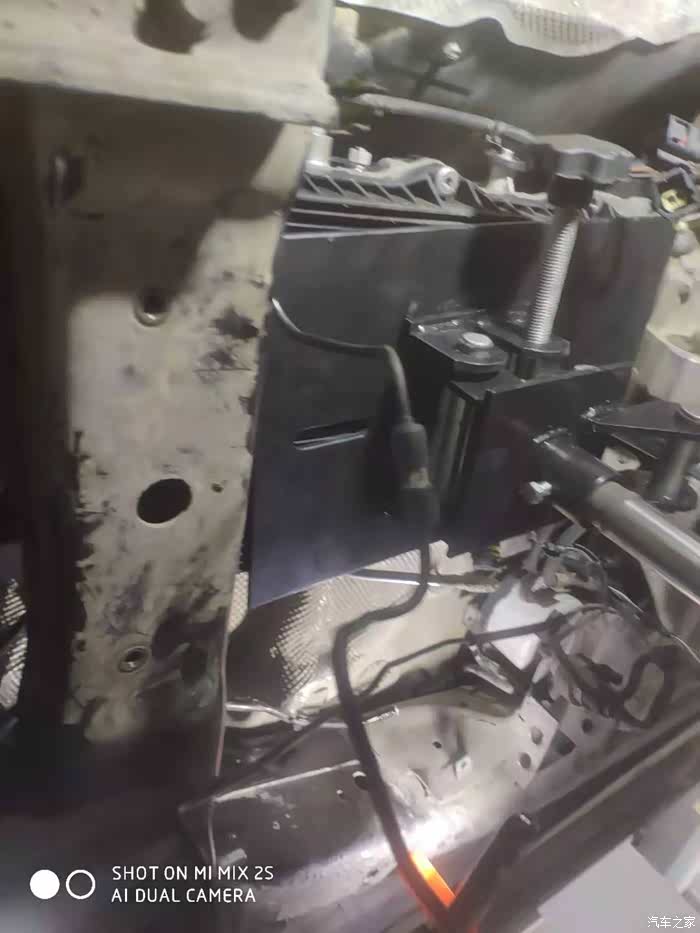

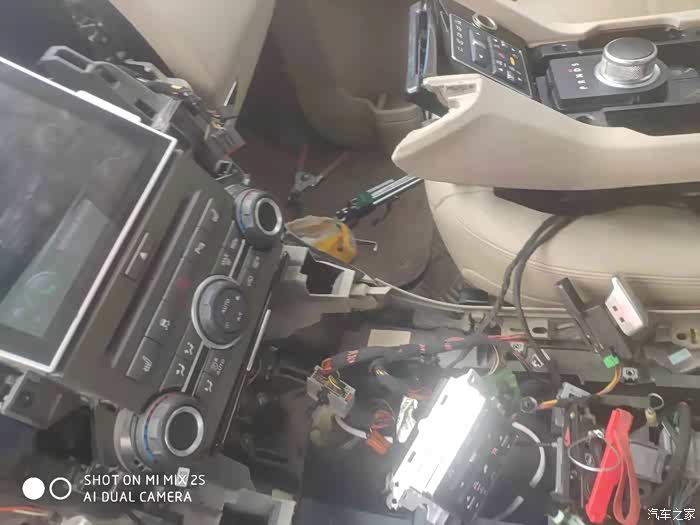

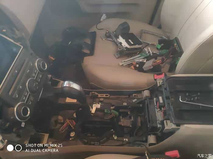

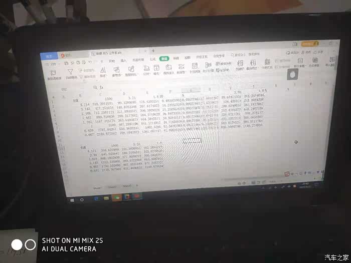

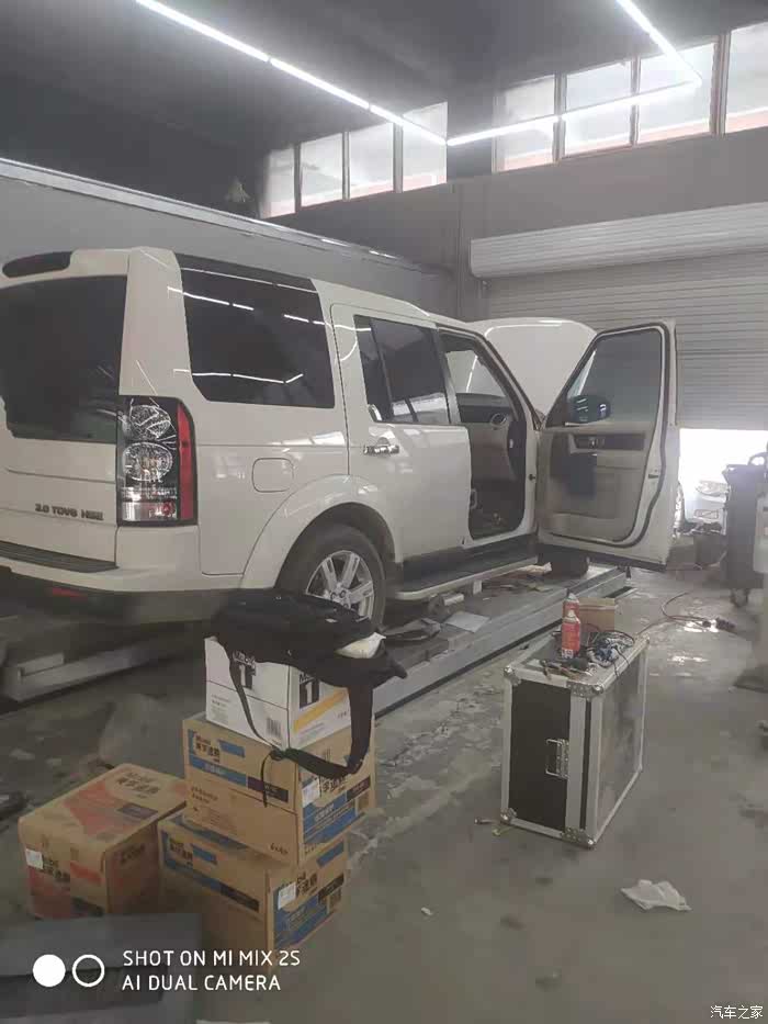

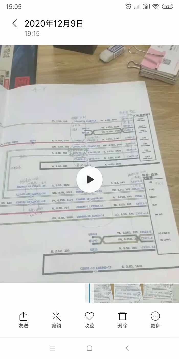

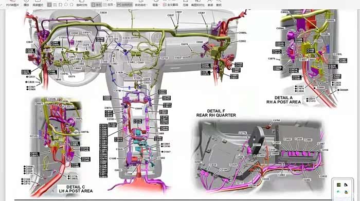

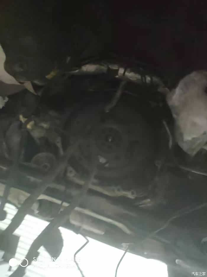

虽然小白兔不是第一个改8速的(抖音里有好多),但是小白兔是第一个自己研究、自己动手改的。期间技术工作没有任何人支援,小白兔也没有询问到任何有用的改装信息,完全是自己钻研的、分析的。前期先收集改装的可能性,看到抖音有改装成功的就增强了自己的信心和欲望,然后是收集技术资料,主要是电路图,这时候小白兔就钻研电路(仅电路笔记就做了40多页,帖子就展示2张吧),后期是收集改装零件的匹配可能性和特性,最后是找好一家修理厂动手改装。其中电路改装是最困难和最费脑子的,电路接线改装自己动手,修理厂更换变速箱,刷程序是找专家刷。
在这里小白兔可以肯定的讲:我是第一个非专业修理厂改装8速路虎发现4的。是第一个业余选手钻研取得的成绩。

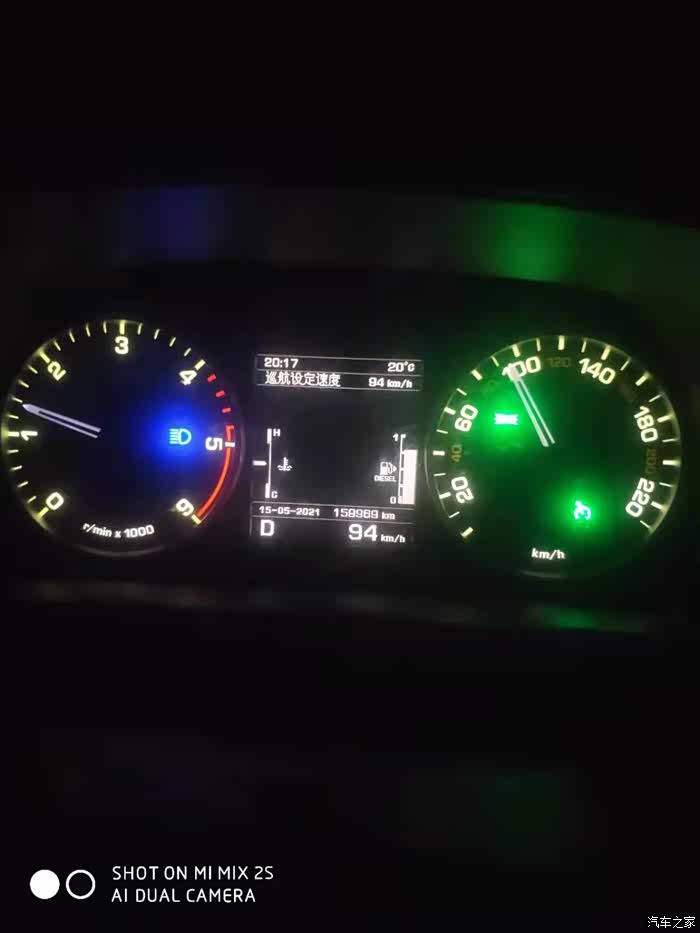

改装过程也有挫折,不过也一一克服,目前使用正常,开车非常舒适。
