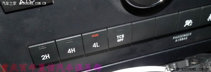

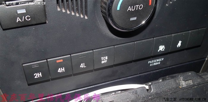

      首先找了一套原厂的四驱组件,H5绿静大多配的AWD智能四驱系统,这套系统没有4L档位,所以放弃了AWD系统。 最后选用电控四驱系统,带4L档位的,控制按钮如图:

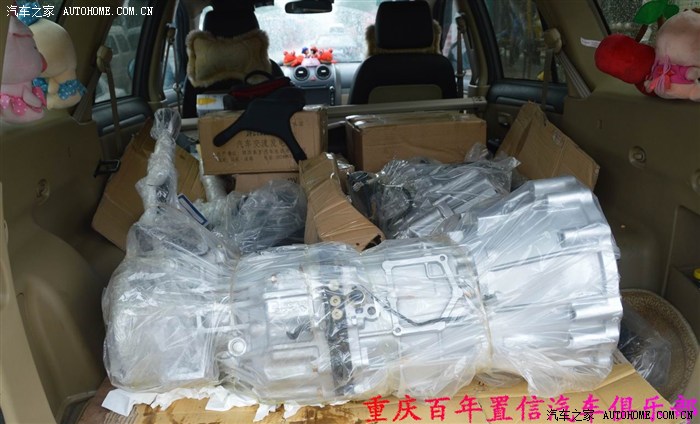

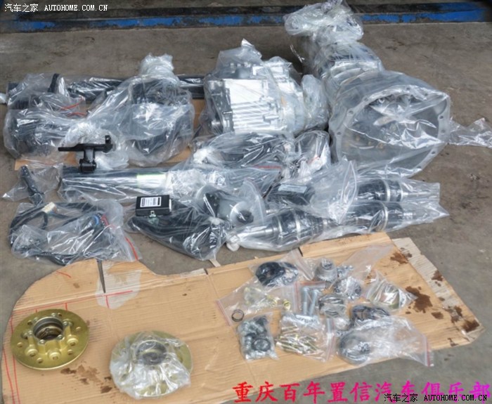

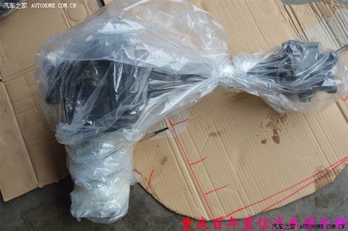

一整套组件,占据了整个后备箱。拍照的时候没有折开包装,运输包装还是很到位:

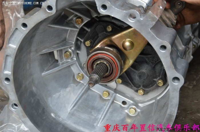

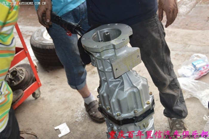

四驱的变速器:档把已经加了倒档锁了:

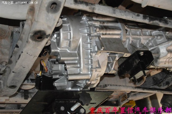

分动箱:
前驱动桥:
传动轴:

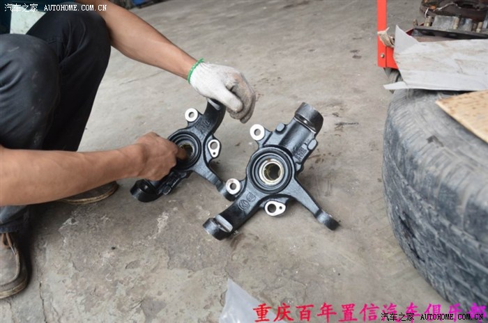

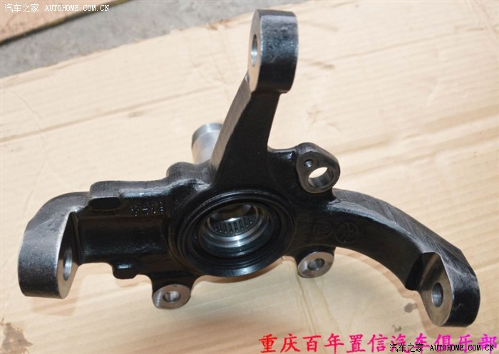

羊角:
线束:

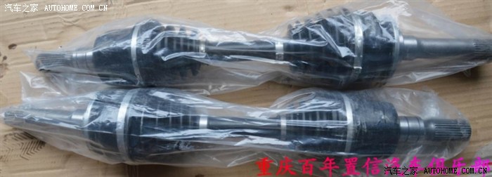

半轴:
还有全套的螺丝,轴承,油封等:

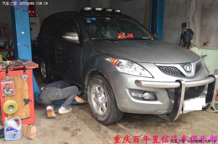

所有配件到齐,可以开工了:

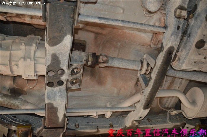

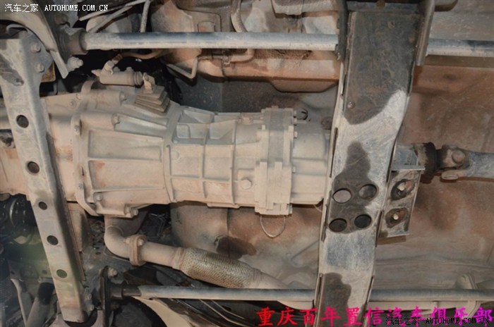

拆下原来的变速器与传动轴:

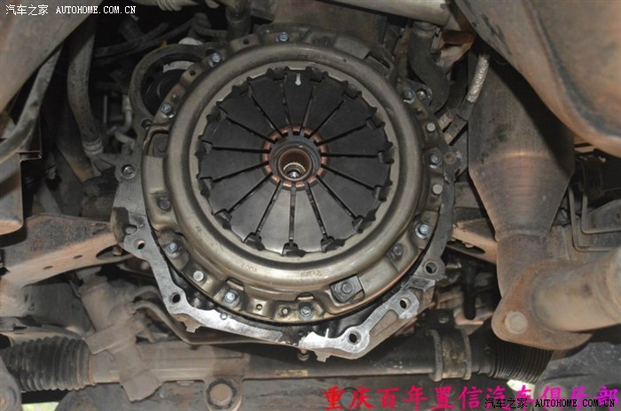

拆下变速器后,检查了离合器,工况还可以:
拆完了,就可以住上装新的变速器和分动箱了:
安装技师为了“偷懒”,把分动箱和变速器合好后一起装,结果发现根本装不上,只好拆分了再装,哈哈懒没偷到还增加了不少工作:

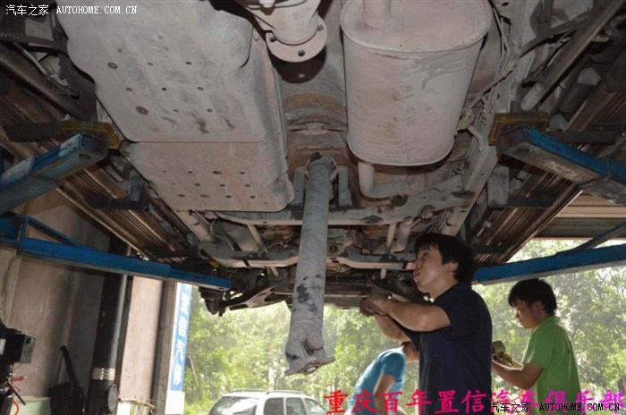

安装传动轴了:
后半部份安装完成,开始安装前半部分了,嘿嘿,真是神速。

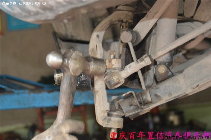

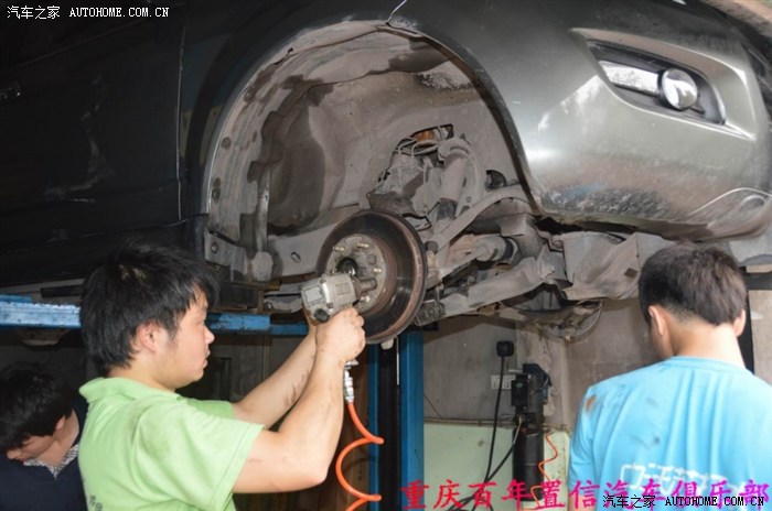

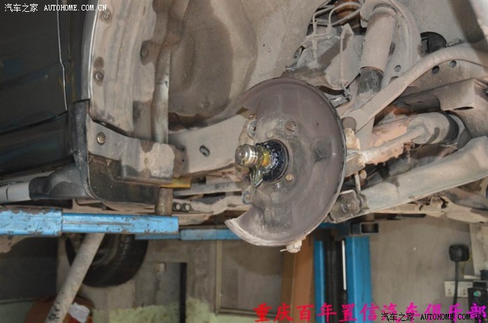

拆下前羊角等:
顺带把上下悬臂球头换了:
安装前桥,油封,轴承等:

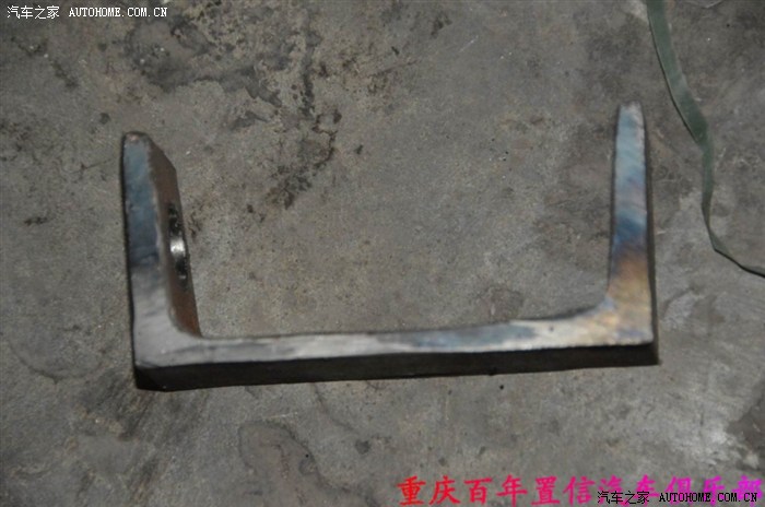

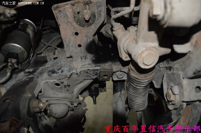

大梁上面没有前桥的固定点,用槽钢做了两个:
焊到大梁上面的支架:

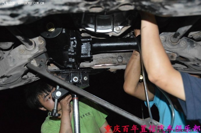

结合原车的后安装孔,很方面的安装好了前驱动桥,然后装好前半轴:

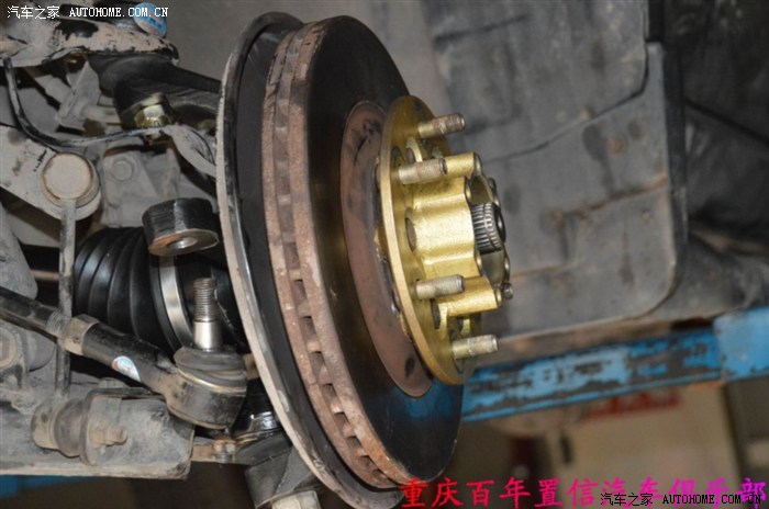

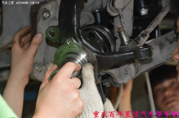

半轴装好后,开始安装羊角,前轮轴头,轴承等:

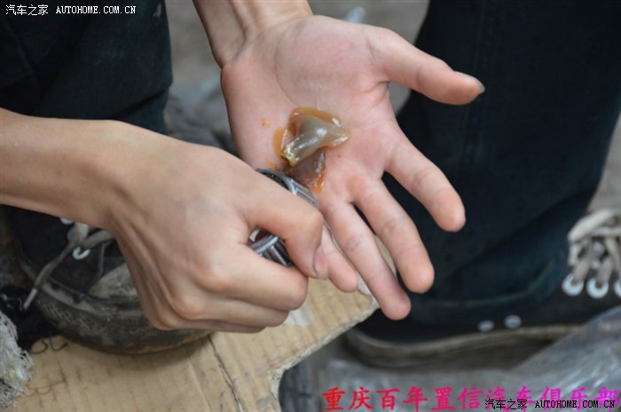

给轴承加油:
装好前刹车钳,球头拉杆等,底盘安装工作完成。下面开始驾驶室的手术了。

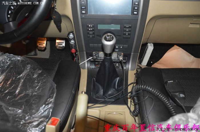

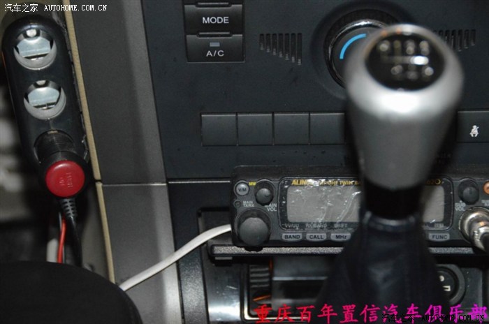

驾驶室内也要进行手术哦:

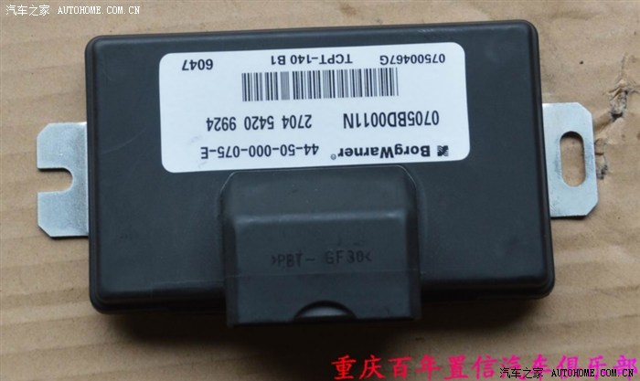

这里要换一条分动箱的线束,并接上四驱电脑(TCM),四驱电脑放在了驾驶员座下面:
按上新的四驱按钮:
