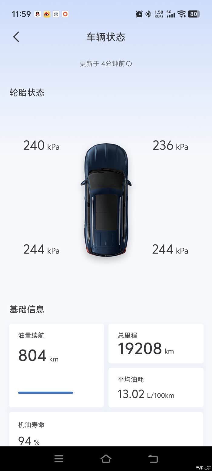

25年5月提的艾维亚,到现在19000多公里了。

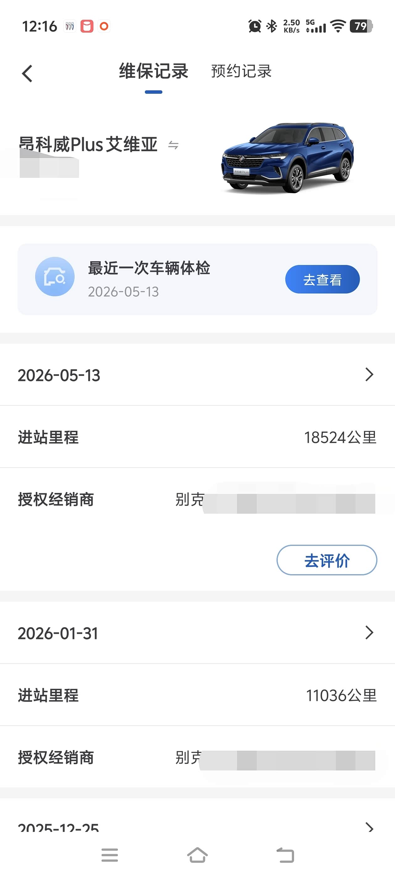

刚刚三保完,目前来看,机油是会有消耗,但是我的车目前还没有出现机油尺测不到的情况,基本都是剩刻度三分之一左右,用的都是4S店提供的原厂机油。所以建议大家还是按照保养手册要求的公里数内进行保养,应该没啥大问题。具体看图,每次保养完机油都是达到机油尺上限的,所以没拍照。

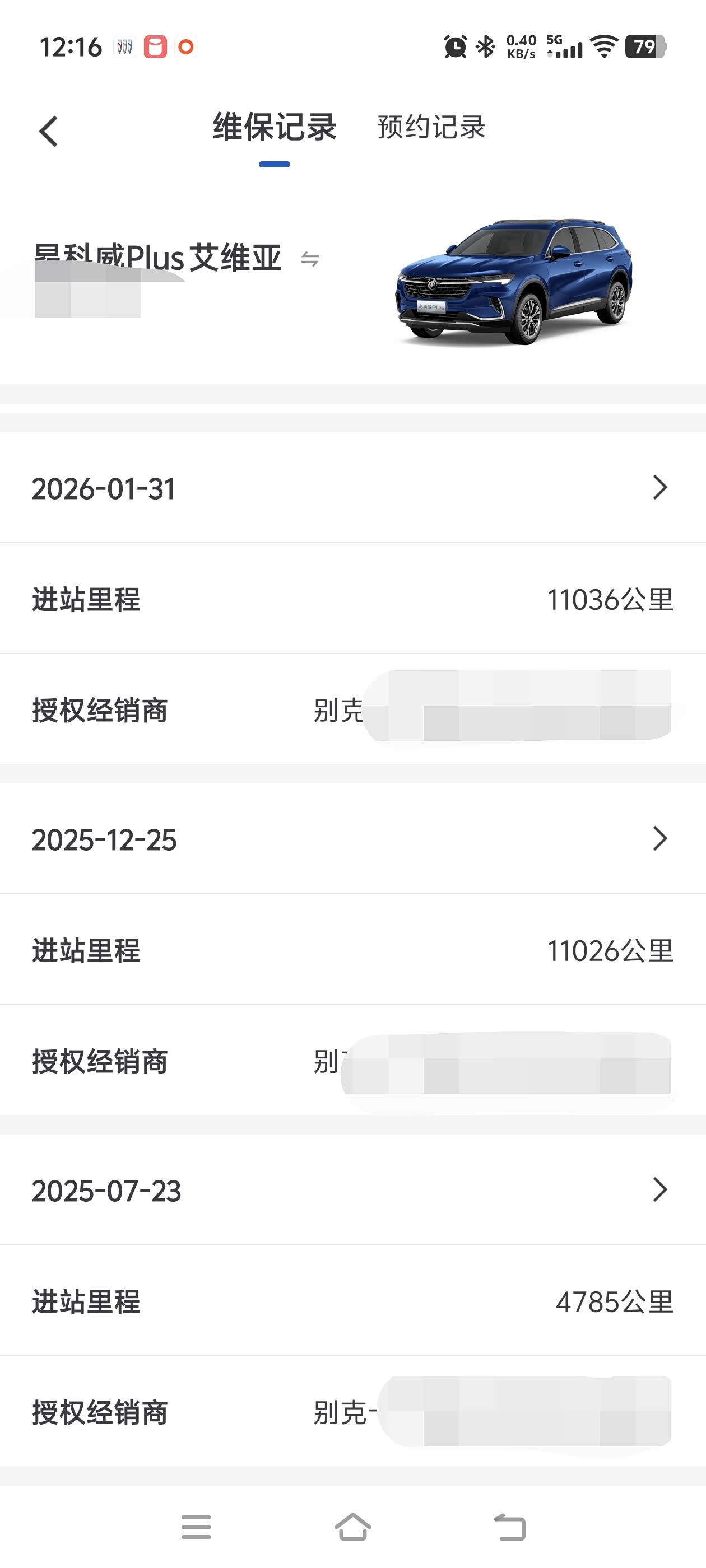

首保和二保的记录
三保的记录

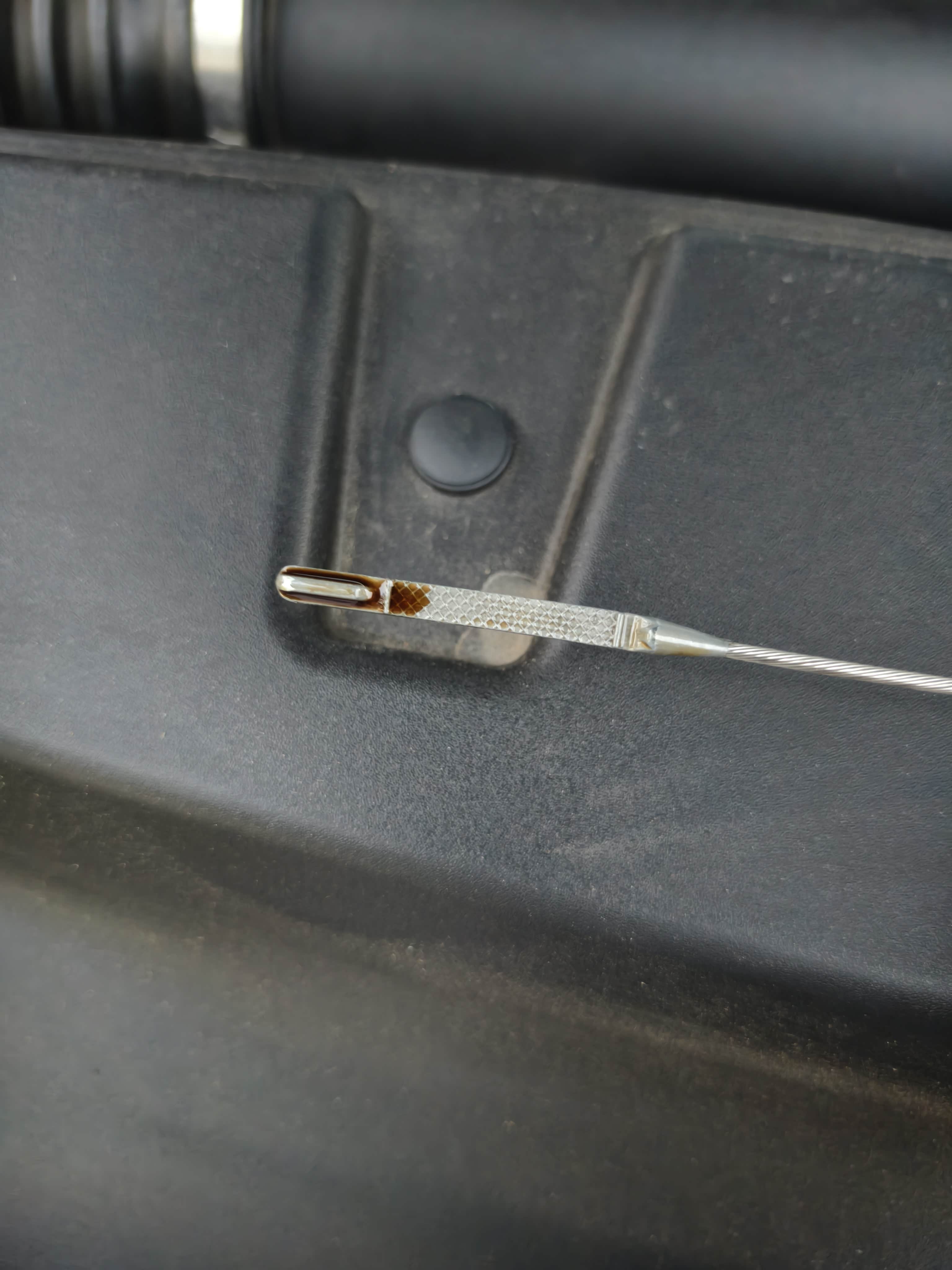

接近首保前拍的机油尺情况

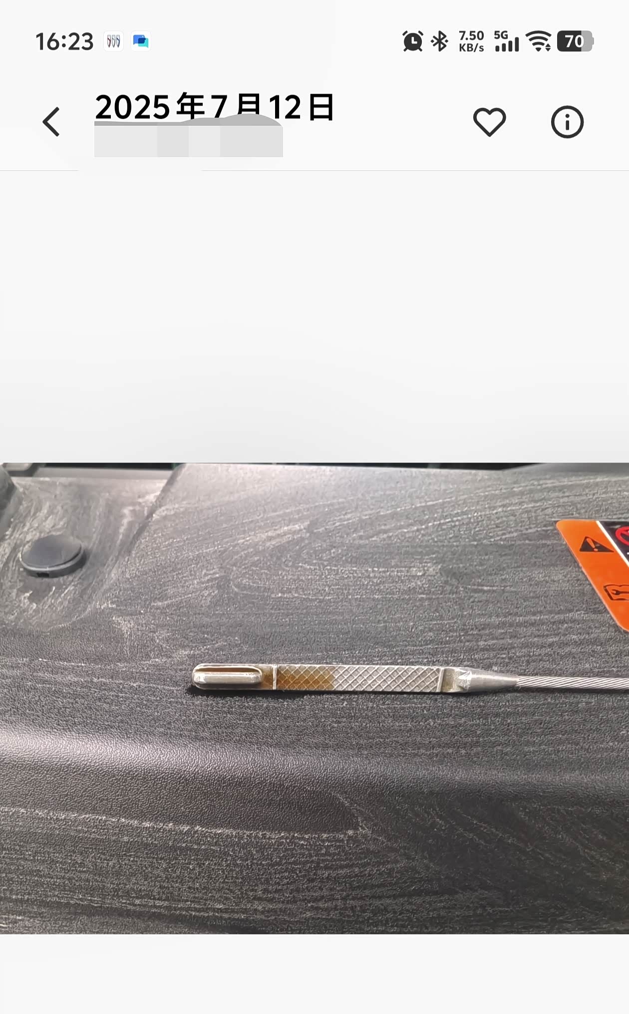

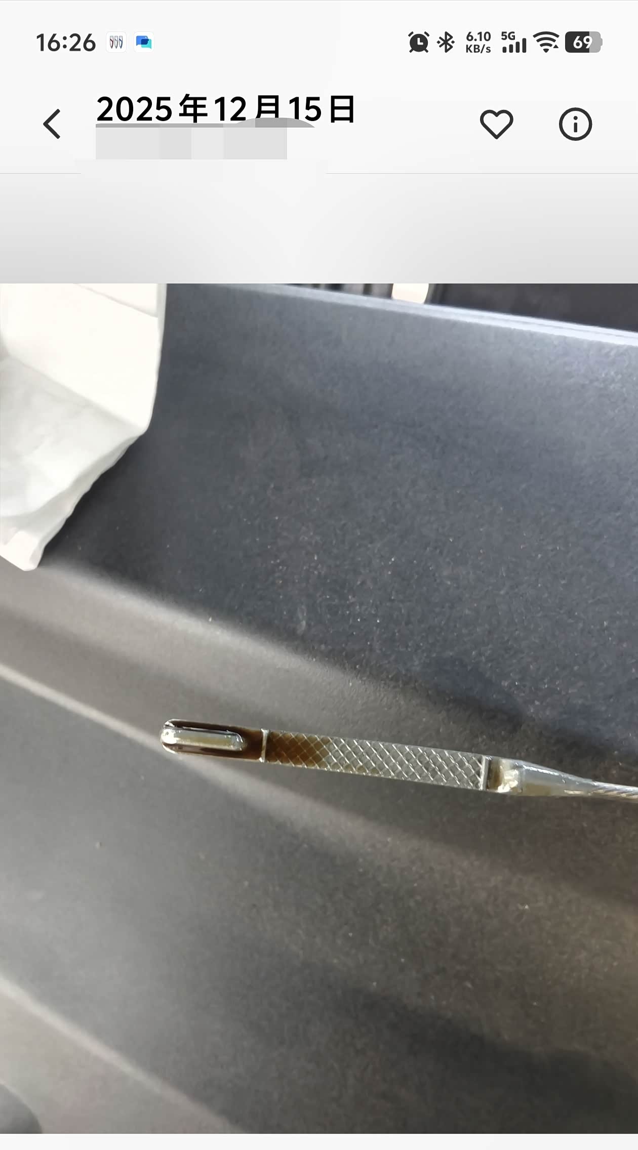

接近二保前拍的机油尺情况

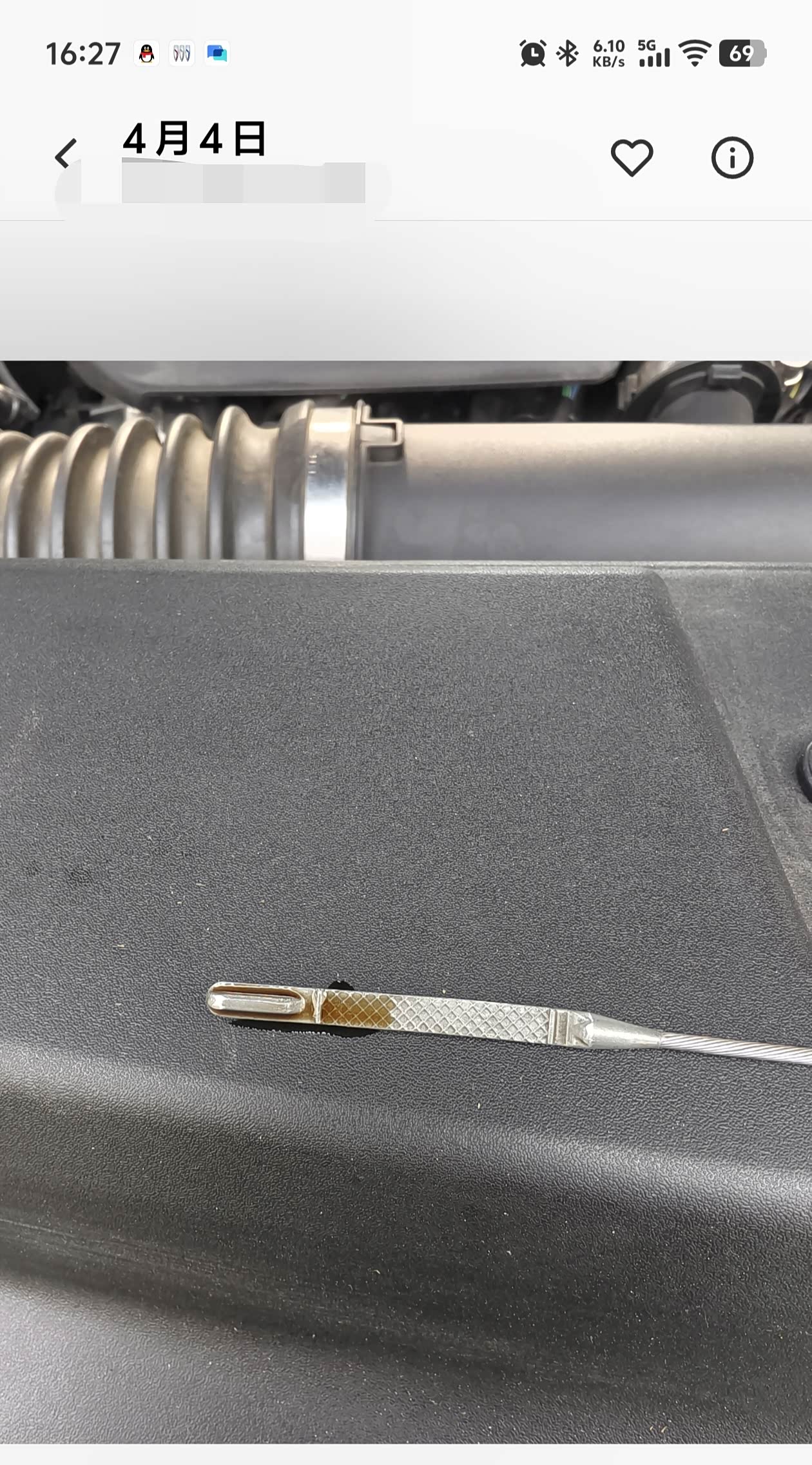

这是今年4月拍的机油尺情况,具体情况看下图
接上面的图,五一去云南玩了一趟,行驶里程大概1000公里,回来拍的机油尺情况
首保:4785公里,二保:11026-4785=6241公里,三保:18524-11026=7498公里,第三次跑的公里数最多,机油液位也是最低的,供大家参考。另外吐槽两点:1.车漆是真的薄,车身碰到小树枝都被刮出纹路。2.顿挫明显,主要出现在降速的时候,一个是60降到50这个阶段会出现,还有30降到20这个阶段会出现。
