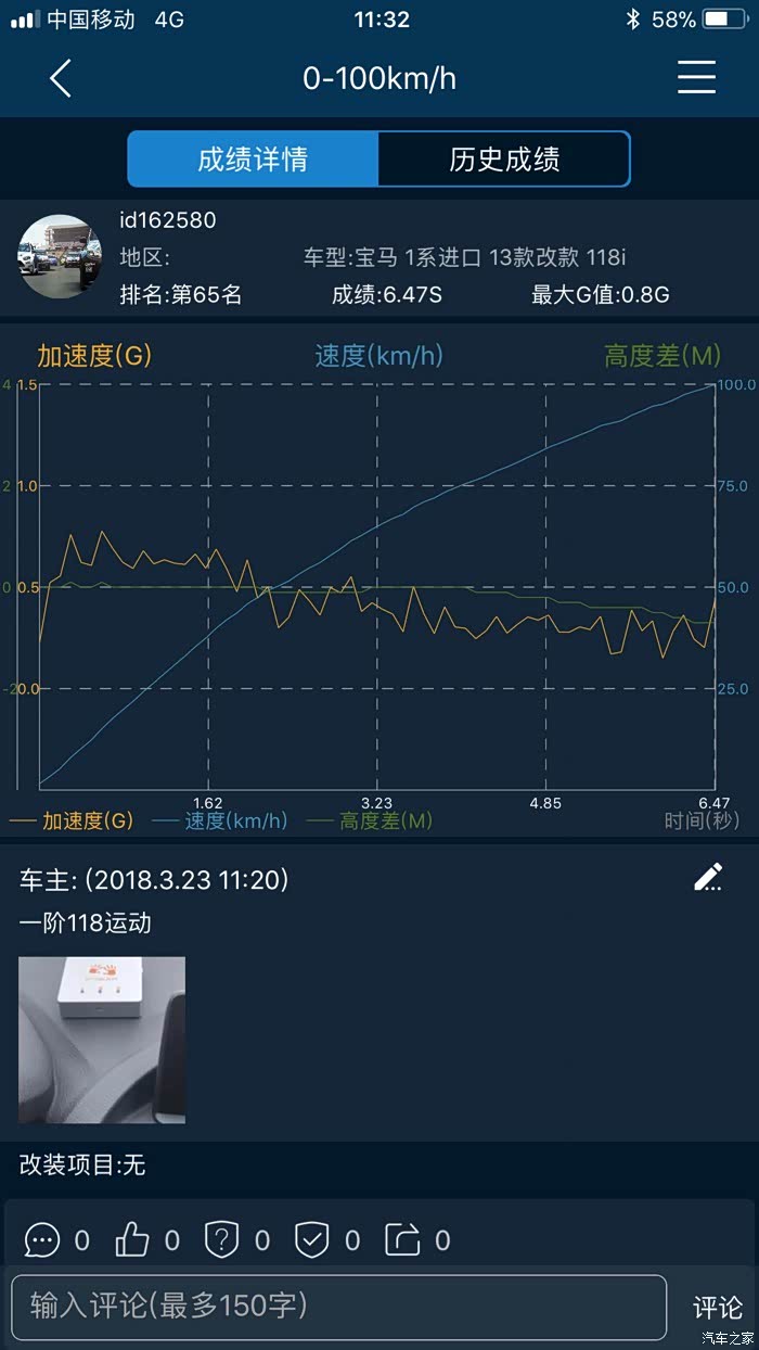

动力方面在2018年初刷了一阶程序(6000软妹币)(0-100车涯实测6.5S,属于有风险改装,品牌就不说了)

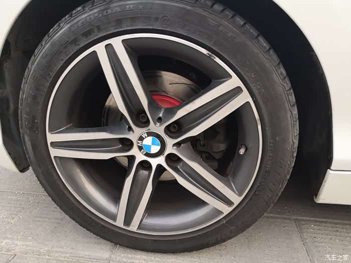

后刹车采用TRW XPS划线盘+陶瓷片(1200软妹币)

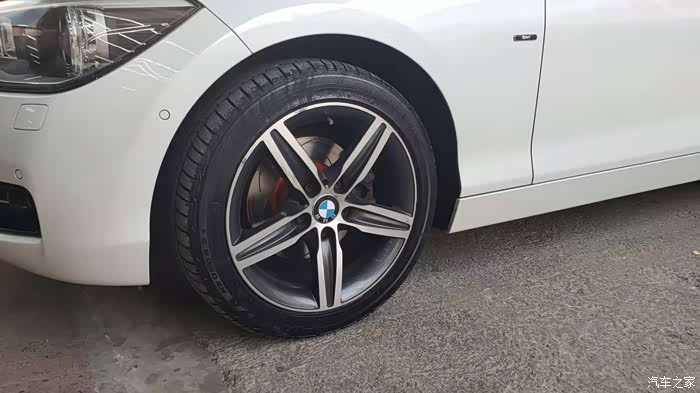

刷完一阶以后测的01,防爆胎RE50A
这个单元最超值的就是程序和刹车了,几千块01快到将近一秒的成绩还是很爽的,还有就是制动的这套划线盘+制动片了,2000多的全车价格性价比超高,比之前用的原厂盘片爽很多,脚感更细腻更线性,制动距离更短,掉粉的问题也有明显改善。
379视觉效果显大,配合划线盘效果不错

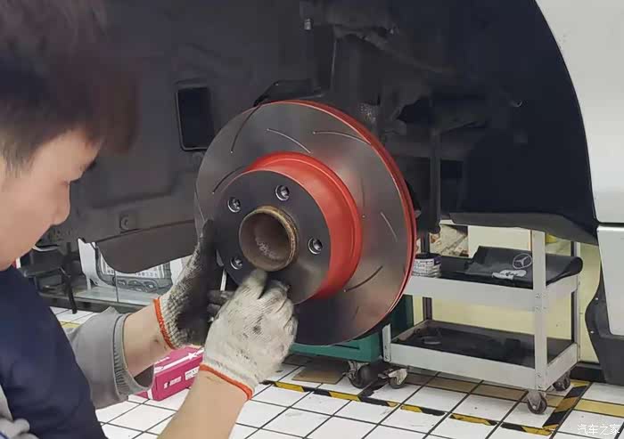

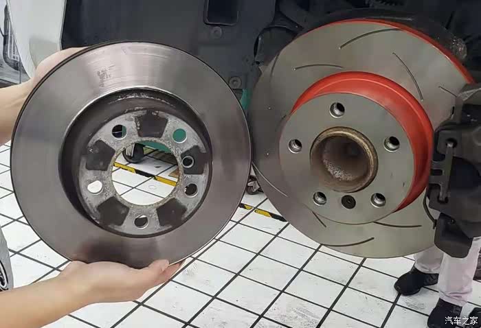

今年六月换后轮刹车盘片,这次剁手节终于等到了首富家同款前轮好价。XPS划线刹车盘,盘片上有个沟槽可以提高散热性能,而且可以排出粉尘颗粒,降低打滑抖动的几率。在配上骚气的红色边框,那真是运动范儿十足,满分满意。

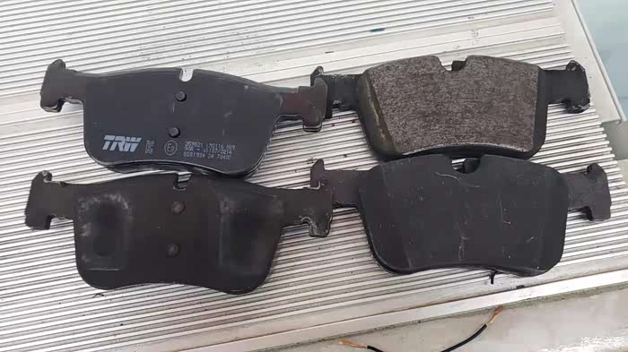

E-TEC低金属欧标片,我主要是看中他的5层垫片的静音设计,而且低金属也不伤盘,放前轮上4万公里的寿命估计可以坚持到我换车了。
外观略显朴实无华的刹车片

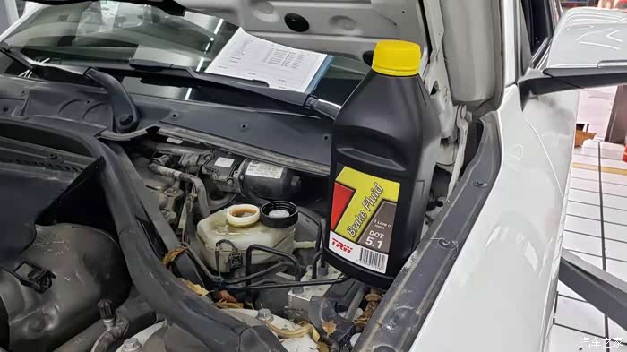

DOT5.1刹车油没啥说的了,应该是原瓶纯进口的。
进口刹车油 产地是英国

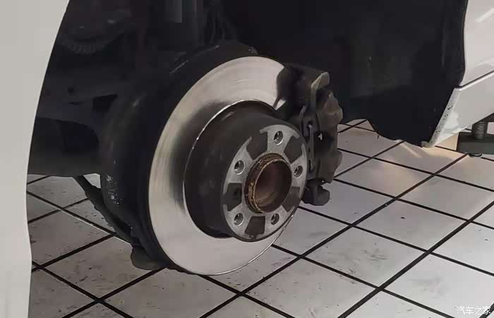

旧片,其实看起来还可以。
原厂盘片偏软
XPS划线盘+E-TEC低金属刹车片
视觉效果真是不错,做工很美
这对比实在在强烈了,那一抹骚气的红色
对比起来原厂盘就有点过于朴实无华了

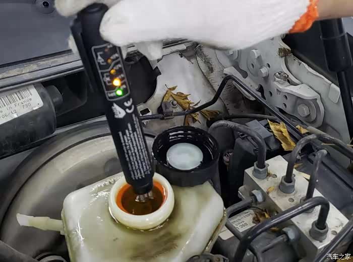

测了一下刹车油含水率,还可以,不过我还是决定把它换了。DOT5.1刹车油比以前用的DOT4在高温和低温下的性能表现都要强很多,而且寿命更长。建议大家更换。
没报警也换掉吧,没几个钱

用车感受:刚换上没跑多少,只踩了几脚狠的,在没完全开盘的情况下感觉比刹车初段比原来硬了不少,基本轻点就有,大力踩下去能立刻站住,怎么说呢,不管是跟车还是撒欢儿都给我信心满满的感觉。不仅性能出色外观亮骚,最最关键的是性价比超高啊,我真没感觉肉疼~强推。

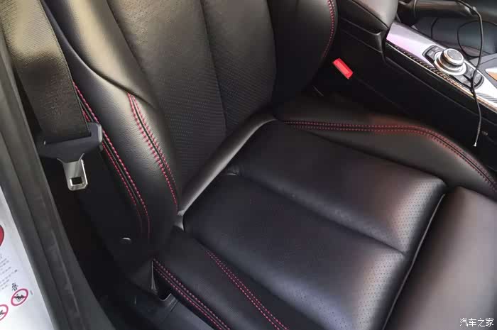

副厂真皮坐椅带通风加热,原装的织布坐椅洗不出来了,不然很舒服 (5500)

这个单元最超值的是副厂的红线真皮座椅,带通风加热,真是比较舒服,而且价格还算能接受。最值得怀疑的是alcantara翻毛皮包的方向盘,总怀疑是假的,有点掉毛,1000块差评。
