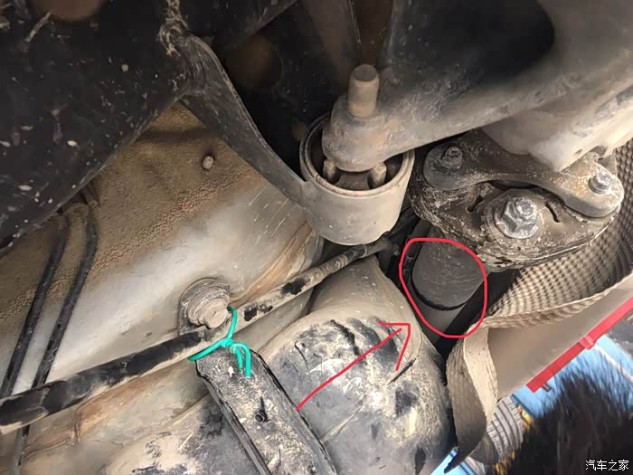

今天终于找到问题根源了,刚开始以为后排出风口松动,打了一圈热熔胶,还是不行,今天保养,钻到地盘下面找了半天,终于找到了,讨厌的声音终于没了!
红圈标记的那里,传动轴摩擦手刹线,导致声音传到扶手箱里的,嘶嘶的声音。固定手刹线 地盘上的卡子老化断掉了,导致手刹线下垂,急加速,或者颠簸,传动轴摩擦而发出的声音!用铜电线扎一下就行了。或者换个卡子。
