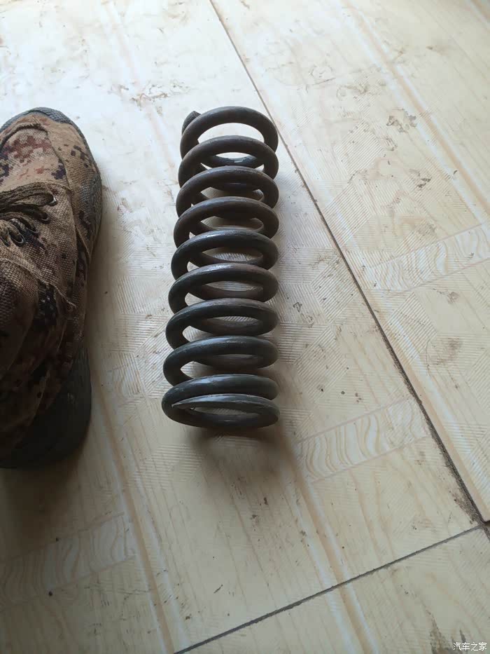

就地取材,工程车豪沃驾驶室废减振一支取下弹簧,两端是平的可以焊铁板

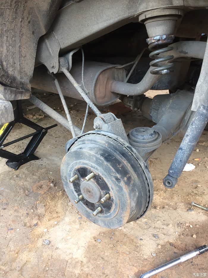

缓冲橡胶块烂掉以后就磨成这样了

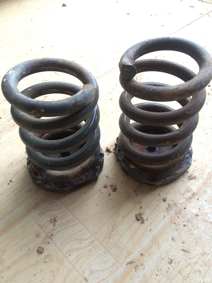

弹簧切割两段焊铁板上,一头用气割烘烤砸平

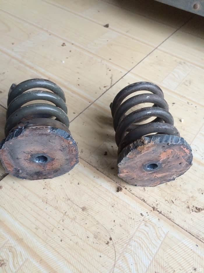

作的粗糙点,总工费二十元,中间上螺丝的用氧气通的孔,这个应该狠耐用吧

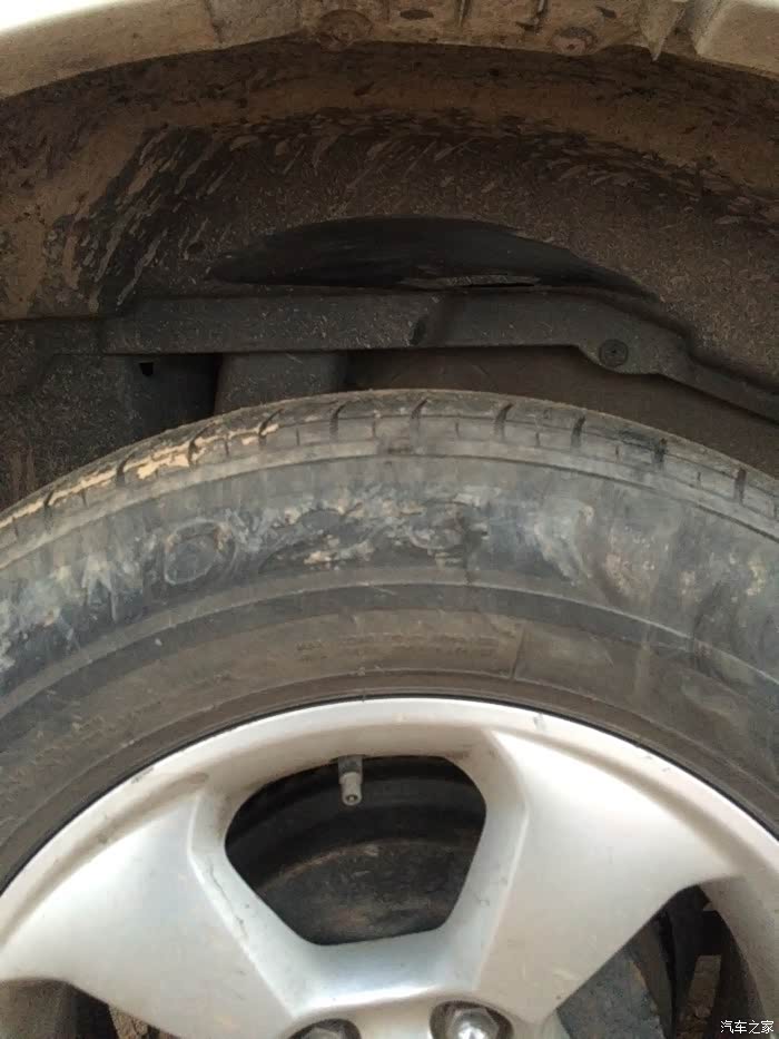

装车效果,自己动手,小修理这不用介绍了,步骤一看就懂

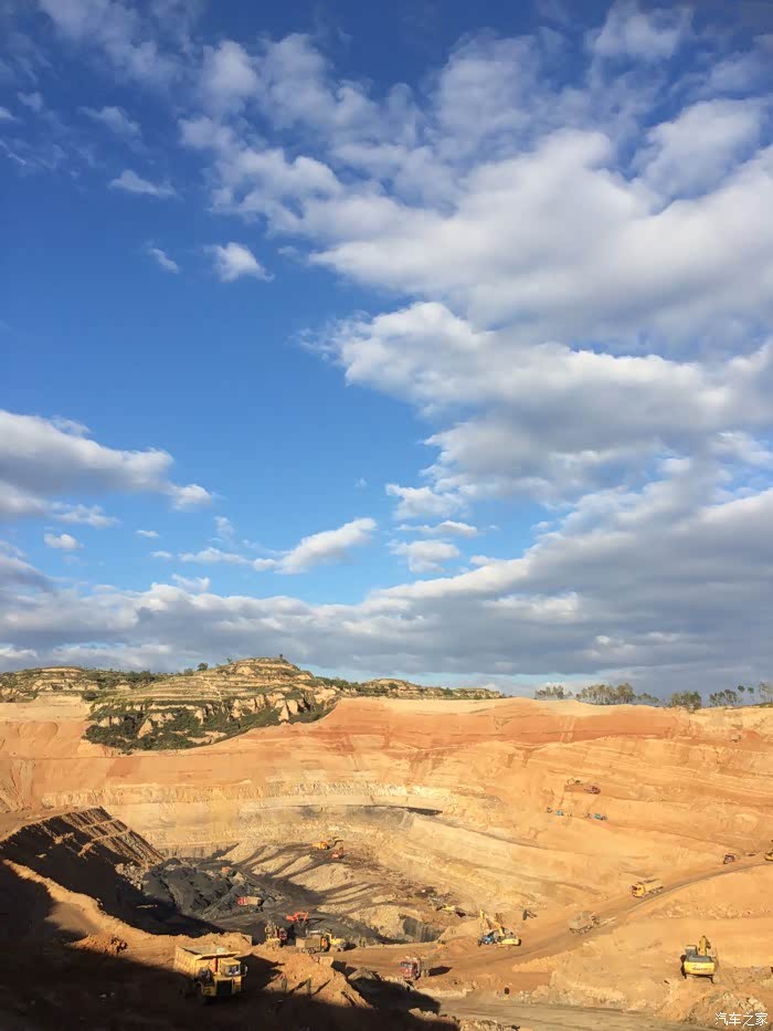

最后上一张矿区工地图,蓝蓝的天空
装车后经过几公里差路况行驶,空车后面很弹,感觉是缓冲弹簧长了还很硬,下步有空用气割割掉一圈,可能是大弹簧没吃上力就被小弹簧顶上了。满员应该会好点,下次改进好再测试出帖,等效果!
