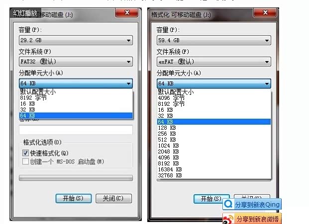

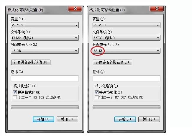

电脑/手机/相机使用均正常,最大64G。。将卡逐一上电脑细看,发现格式化选项有区别:针对不同容量的卡,显示格式化类型及默认的每簇单位容量不同。。用于苏菲平板的64G卡是每簇4K,而用于相机的8G卡和这个记录仪的32G卡则是16K。。这容易理解:平板卡上除了视频图片,还有大量小文件,所以默认使用小簇容量以节省空间,纯图片和视频都是大文件,就给16K。对于32G卡,格式化可使用的簇单位还有32K和64K可选。。想到因为经常删除/格式化卡,也许被默认改了簇容量,现在的32G卡簇容量是16K。。试试改成32K再做格式化,插入记录仪。。好了,一切OK。。原来问题出在这儿:记录仪卡必须选32K簇容量进行格式化。

记录仪不认的32G卡格式化选项:每簇(分配单元)16K。改32K做格式化,记录仪就认了。。
