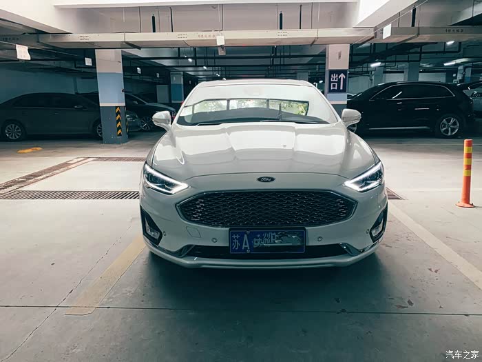

今天发贴,估计是最后一改,13款蒙迪欧改19款智控顶配前脸,先来两张对比图。
19款智控旗舰45度
13款时尚45度
19智控旗舰版。
13款时尚版

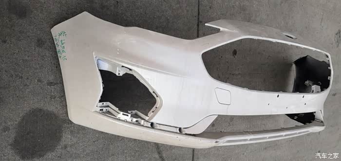

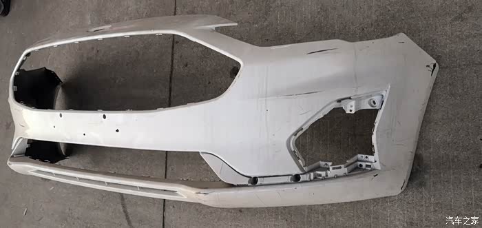

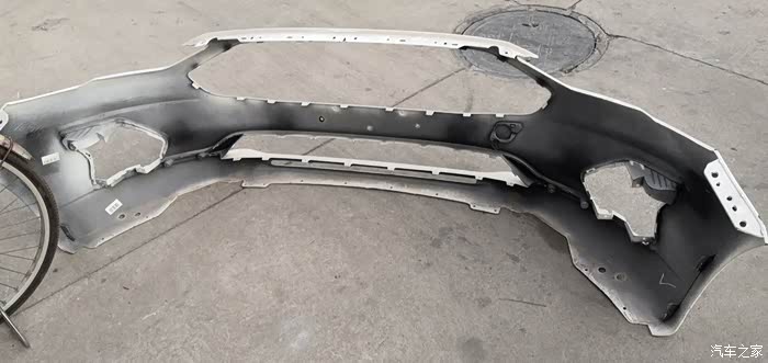

自当小白鼠的过程也是相当辛苦的,先从某宝淘到二手拆车件,19款原厂前脸,400元搞定。
表面有一些划痕,但是幸好没有结构性损伤。接下来准备喷漆,这里备注一下,19款新蒙是钻铂白,13款是珍珠白,本人没留意,结果四儿子给喷错了,我装上才发现,只能又拆下再去喷,过程的艰辛你懂的。

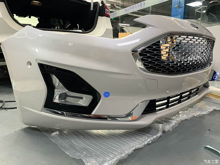

喷漆完成,完美无瑕

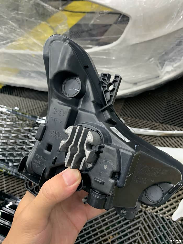

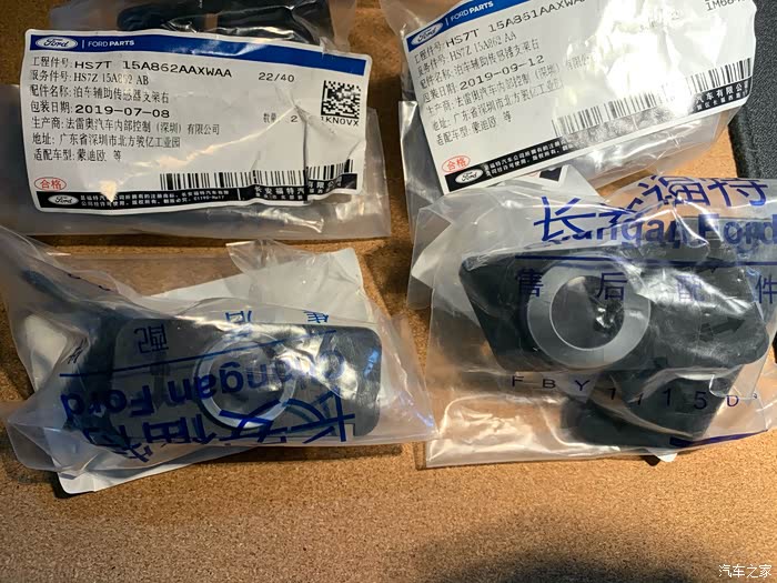

先补充一下,前雷达打孔要求,侧面的泊车雷达的13一样,前面的两个孔,从边上往内数第二个是小孔,我打大了,雷达支架要选对。
看到区别没,左边是第二个雷达,右边是牌照框附件的雷达支架,孔是不一样大的。
这个雷达支架,圆边比较薄,另外这个安装位保险框是带有一点弧度的,所以这个要选对。

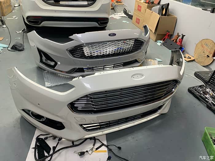

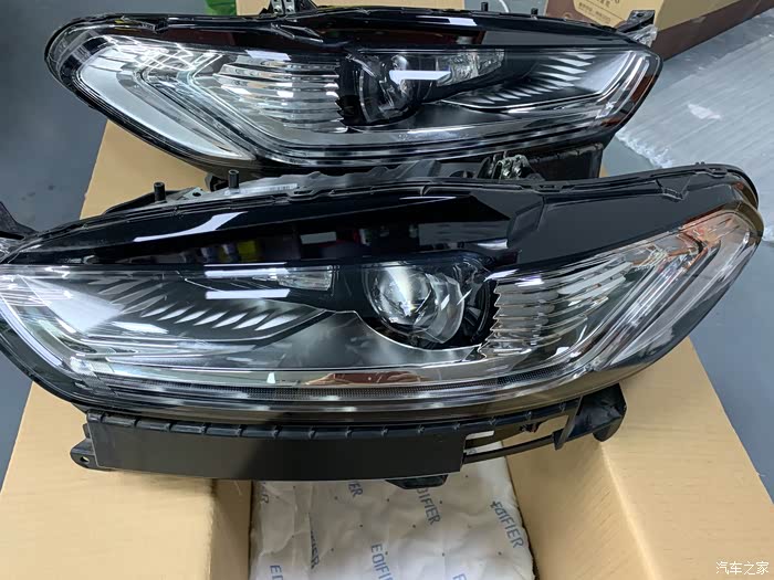

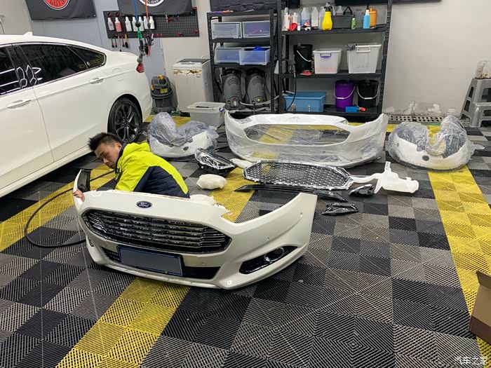

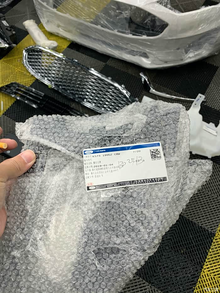

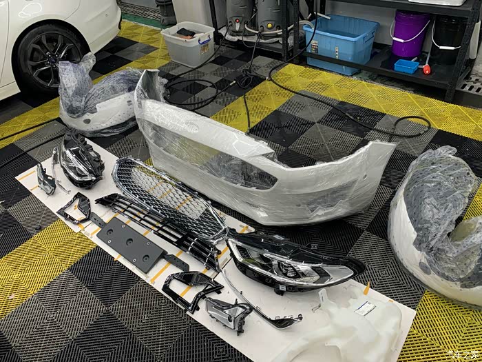

接下来配件上齐,LED顶配大灯、中网蜂窝、下风网高配、雾灯高配、烤漆雾灯框高配、前杠饰条高配、前牌照板、前杠支架、前保缓冲条、雷达支架。大灯我是淘的拆车件,两只灯一共两千五,有瑕疵后壳补过,不过没关系,不影响外观和使用,关键是原厂就好。
全部原厂件
拆包装
是不是有点壮观。。。可是这才是第一步,困难在后面,让你体会什么叫一个小配件难倒英雄汉。

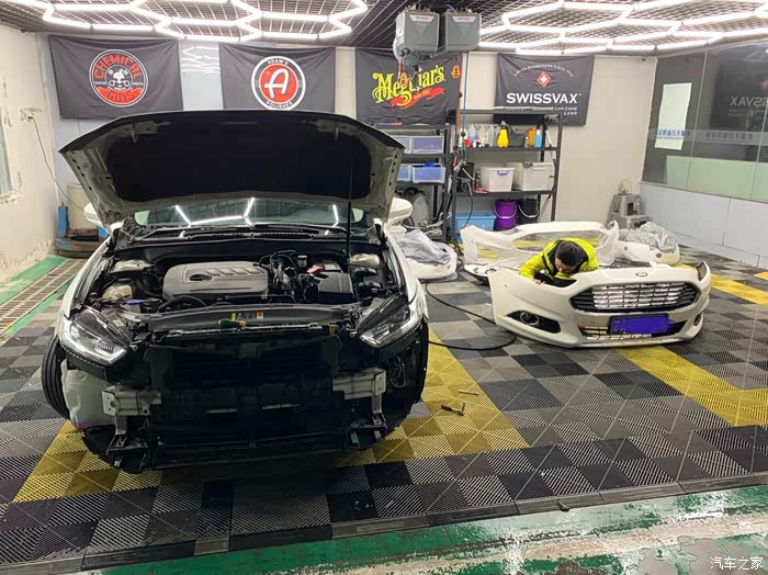

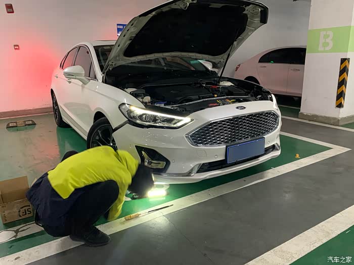

拆下我的“脸”,改装开始。
脸的安装比较累,所以配件都必须把卡子卡到位。
原来的脸用塑料膜包好

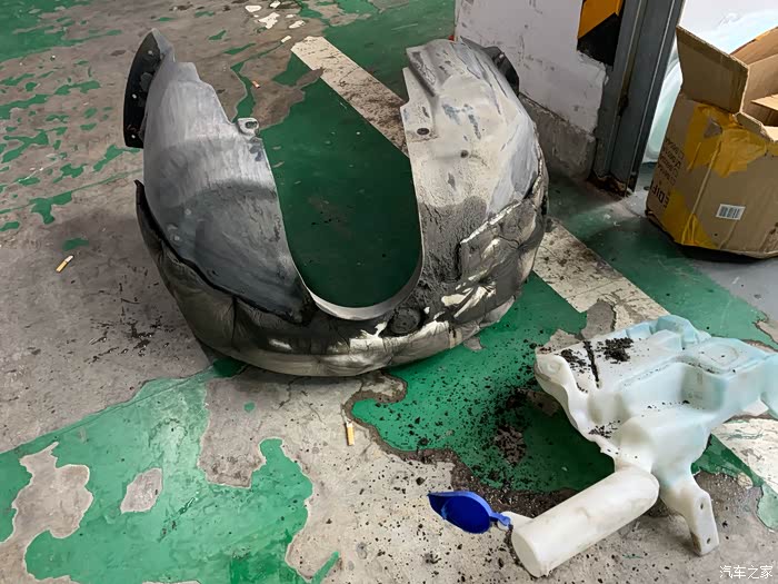

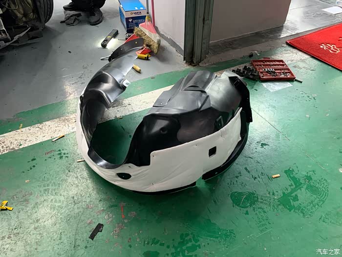

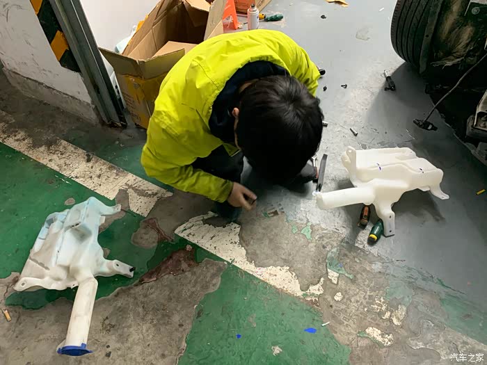

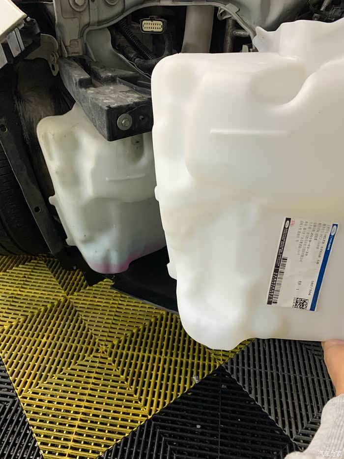

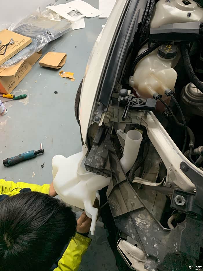

13款的水箱会顶到保险杠,要更换。17款不需要更换
拆下来
装上去

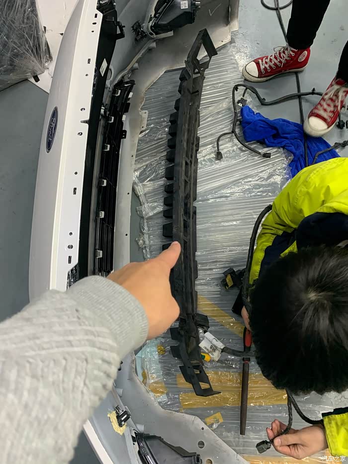

前杠缓冲护栏要换,作用是碰撞缓冲效果,不然雷达线没法固定。

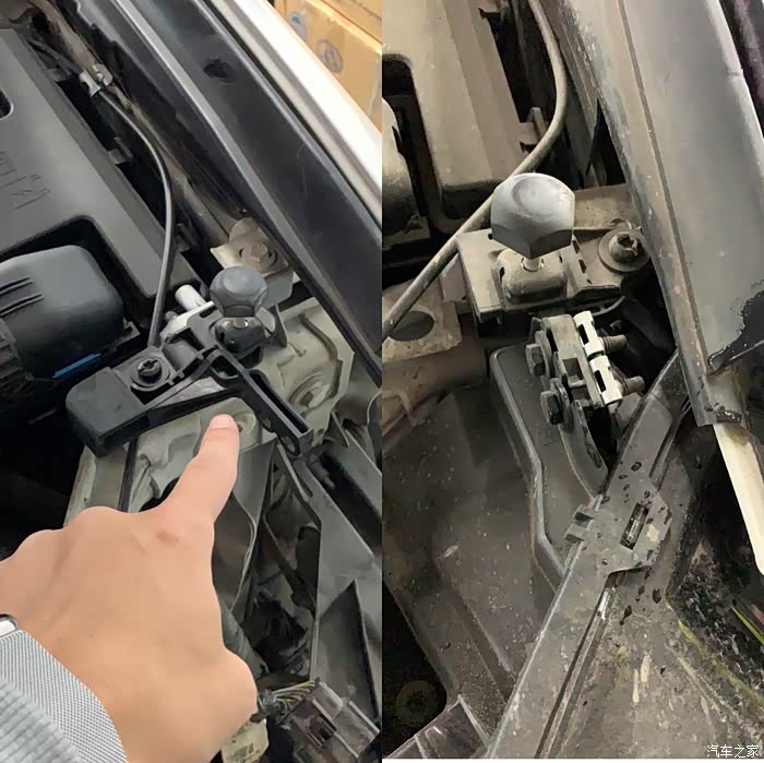

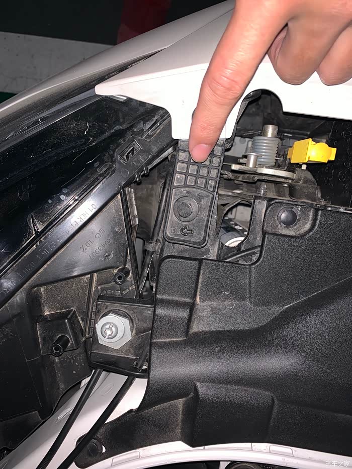

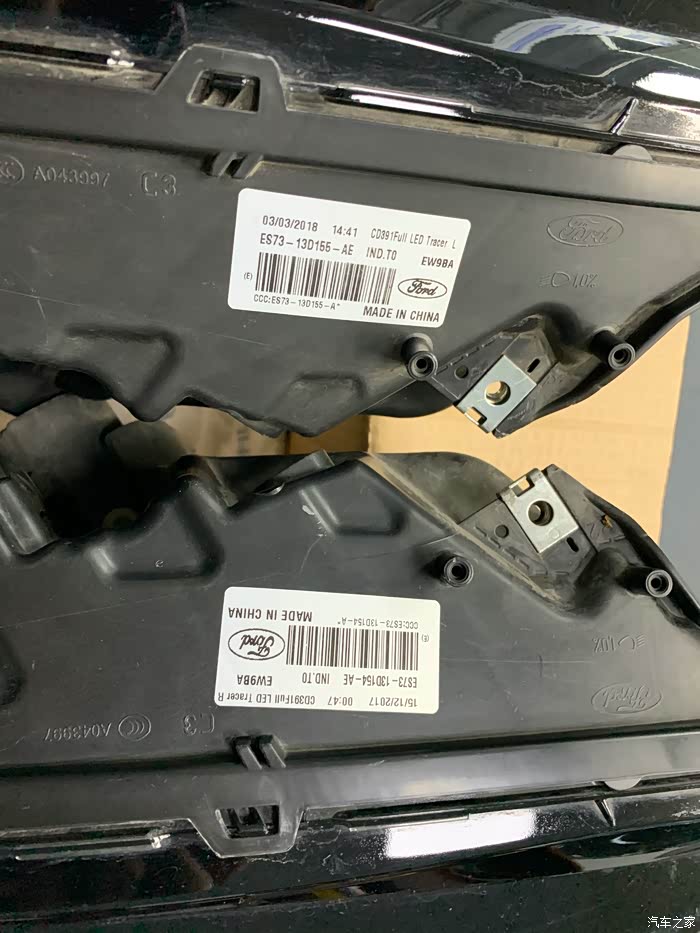

划重点,大灯的固定件13款是要更换的,另外还有一个保险框的固定件,13款还要更换前保险杠下护板。
大灯固定件,左边13款,右边19款
19款大灯固定件

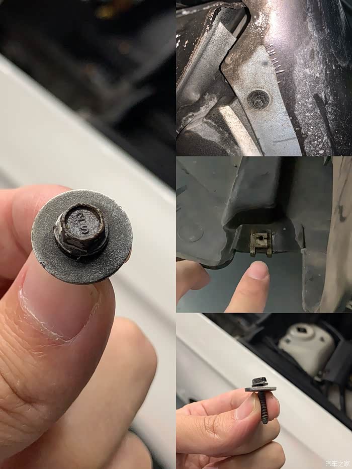

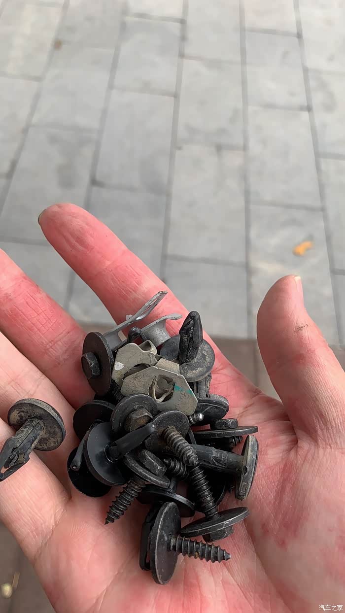

接下来建议去4S店找点螺丝
13款尤其是这个,用在保险杠和叶子板的位置固定。
前杠固定件,黑色长方形。
用在这个位置,13款需要打孔

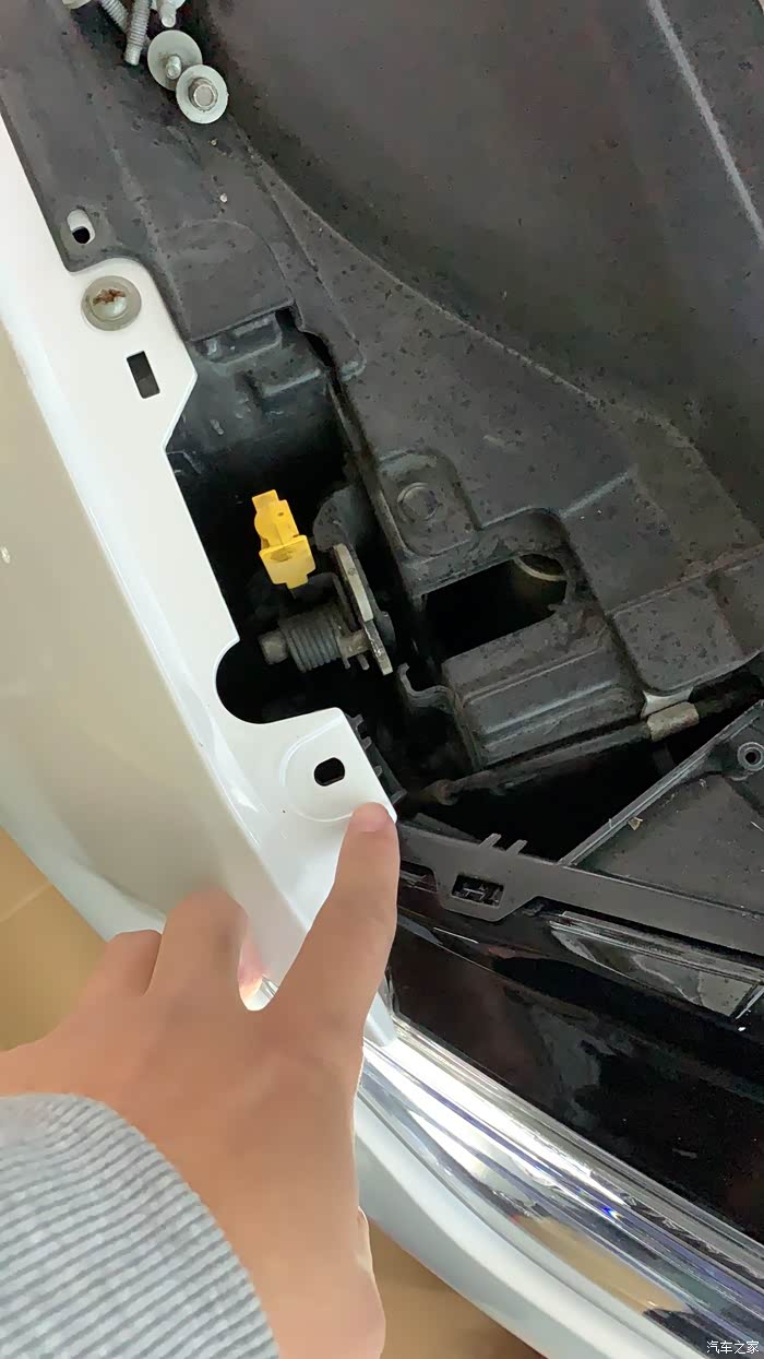

13款叶子板要更换,17款无需更换
这个可以买副厂的

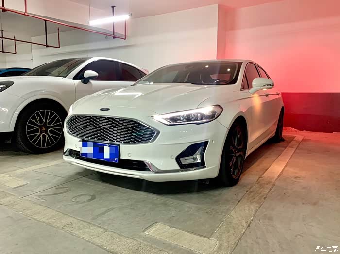

第一次装车(漆喷错了)

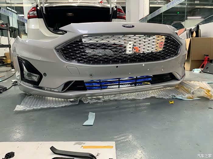

第二次正式装车
安装完毕,完美。
