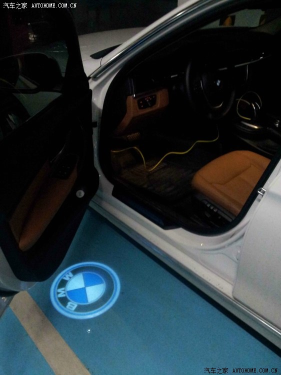

车买来后本来想等出保了,再刷隐藏,后来因为按照倒车影像,远程控制刷了下,有些没刷出来的,干脆就买了线,找群里的好同志拷了软件,自己刷。刷的过程很简单,成功出来了哪么几个功能:上锁解锁BB声,行车中看DVD,取消开机确认,打开语音识别,增加cic存储到50,空调记忆上次状态,空调内外循环记忆,开启cic版本查看,gps时间同步,仪表瞬时油耗20改成30,转向灯轻按次数从3次改成5次。ds显示s1-s8,下雨天窗倾斜关闭。安全带警告时间长度改成30秒,是、MP启动显示,一键锁车自动折叠后视镜,解锁后自动放开后视镜。
其他的有些功能没刷,一方面是自己考虑到不适用,一方面是看了论坛,听取了其他人的意见和建议。下面先上成果图,再分享一些代码,对有些问题进行交流。

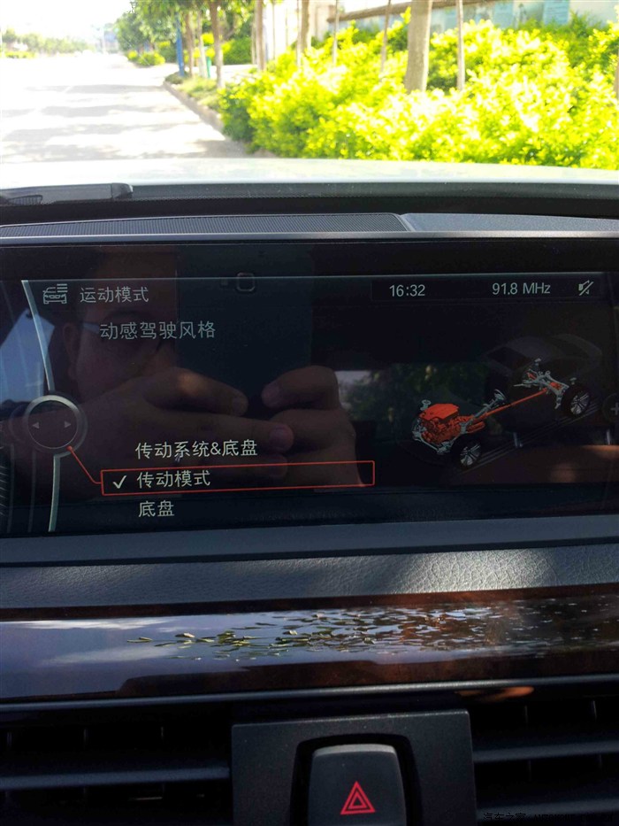

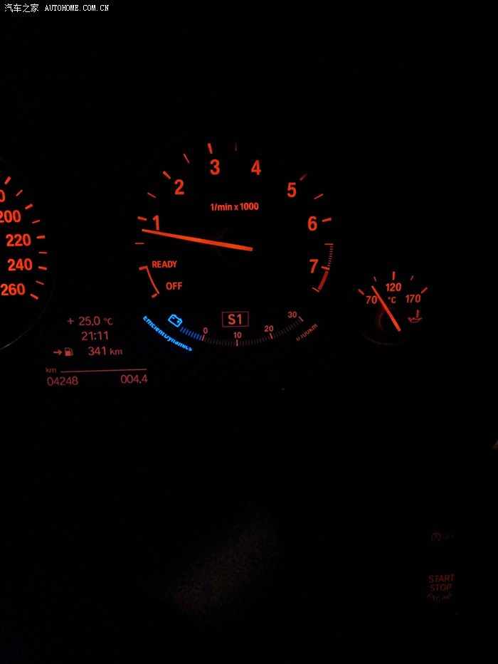

20改30的效果,还有档位s1-s8,刷机后忘记是哪个了,导致了我的手动复位里程归零。其他的没影响,没出现保养信息复位的情况。

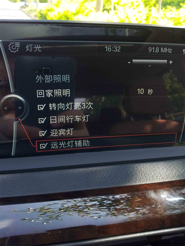

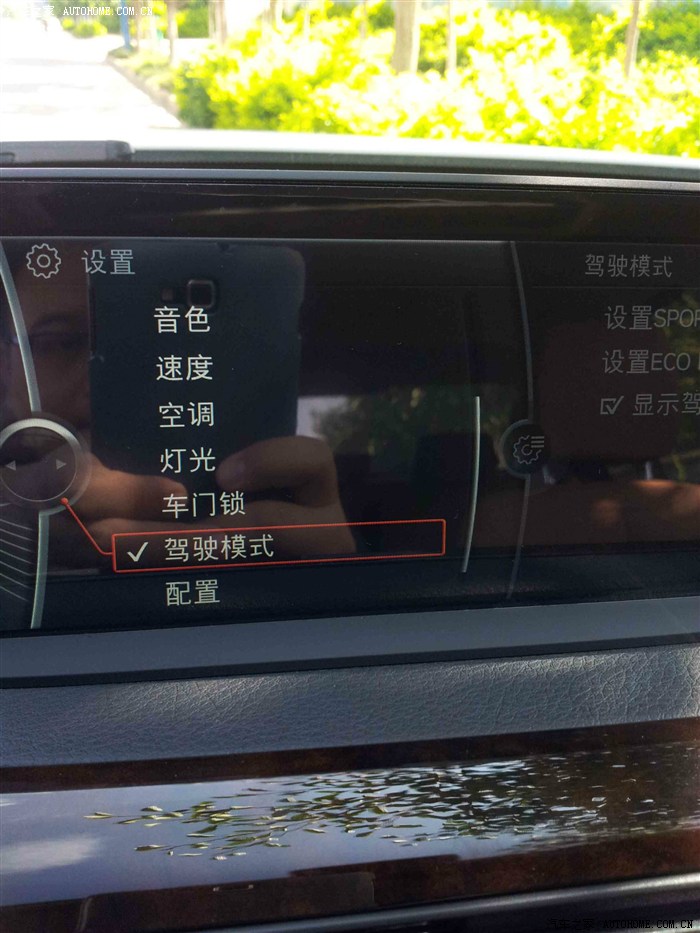

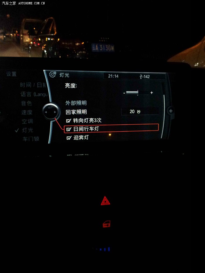

刷后,系统要重新设置下相关功能,比如说转向灯轻按原来是亮3次,现在我改成了5次,就得在系统里重新打上勾,显示还是3次,其实是5次啦。不然的话没效果。

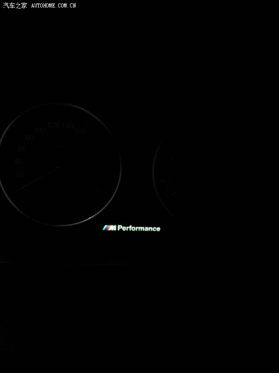

经测试CIC可以刷mp仪表显示!

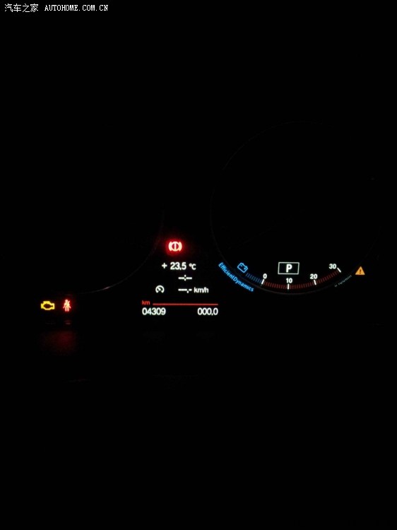

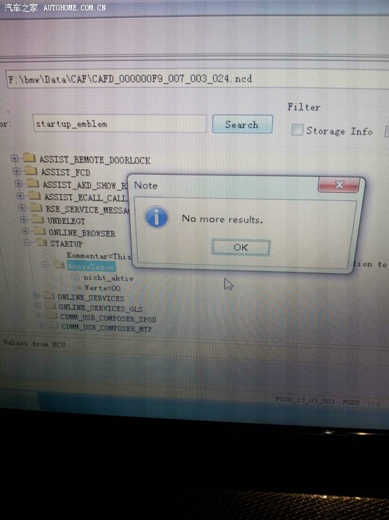

这是刷隐藏时候遇到的,这个是NBT主机用的仪表盘改mp显示的,所以找不到

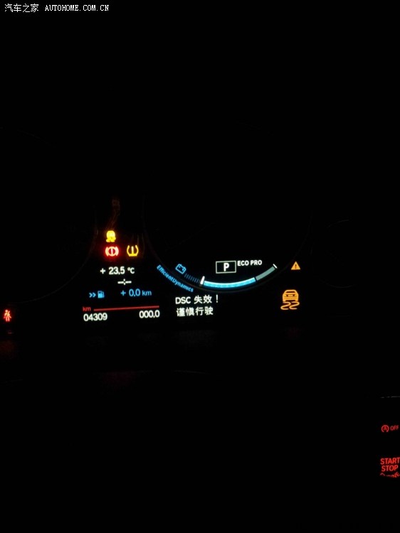

这是刷默认eco模式时候刷完就出错,报警好多选项失效。叫送4s....,改回去就好了。

11、天使眼功能打开和取消
HU_CIC  DAYDRIVING_LIGHT
 standerd为菜单可选;perm_off为关闭;prem_on为打开

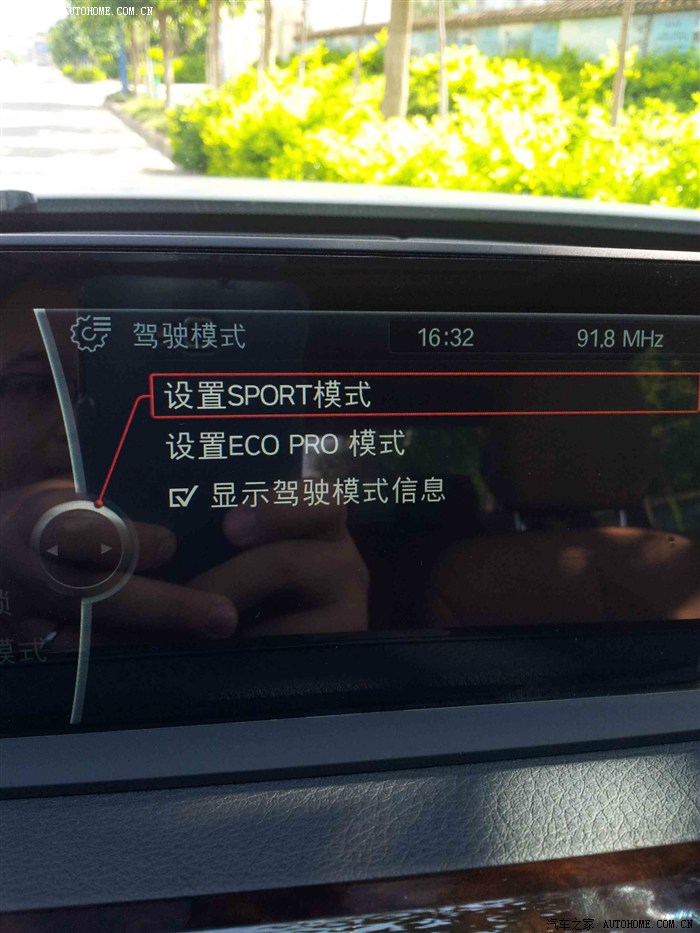

这要硬件支持的。

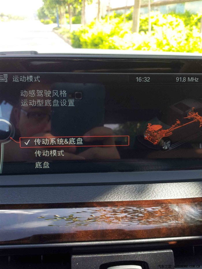

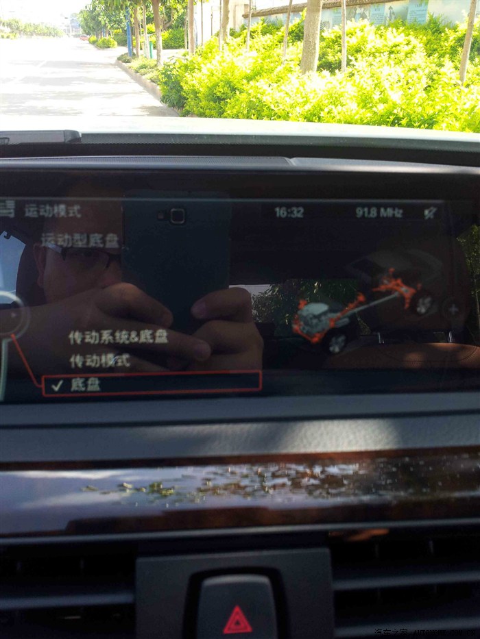

18、驾驶模式选择 没刷
HU_CIC  MDRIVE   nicht_aktiv 改为 aktiv
HU_CIC  M_KEY_SETTING   nicht_aktiv 改为 aktiv
这个5系论坛刷过的人说刷出了两个“M驾驶模式”,可以选择超级运动底盘、方向盘、ESC等,只是设置里面有,不知道怎么用起来

27:CIC主机开机仪表Mp显示和圣诞壁纸  已测试有效
kombi  搜索logo  宝马新3系cic主机的把logo下的ag 改成 mpm
本人新3系CIC主机的成功刷成功,所以无论是NBT CIC主机都支持此命令

29、仪表模拟瞬时油耗20改30 已测试有效
KOMBI DIG_KVA_BEREICH  20_l/100km改为30_l/100km

56、启动默认 ECO PRO 模式刷隐藏代码  我刷了,刷的系统好多东西报错,见图,不知道为什么,别人说成功的
ICM / 3000 / icmkod_b_initeco 改为 verbaut
这个我刷了后,系统立马提示各种模式错误。后边改回来才好了。论坛上有人刷过,说是没问题?

64、日间行驶灯
日间行驶灯的提示信息如下: 日间行驶灯3个功能可被编程 亦可编程日间行驶灯状态:始终点亮,被传感器激活或熄灭。

附一个很山炮的宝马灯哈哈~
7月28日新增代码
取消倒车影像警告声明
HU_CIC 3001 MACRO_CAM_LEGALDISCLAIMER 改kein_id
已测试有效

在idrive中设置运动模式
HU CIC 3000 Macro_fds  popup_only改popup_and_config
已测试有效 好东西啊,多了运动下3种模式,详见图。在运动模式下多了一个设置进去后可以选择3个不同的运动模式,这个并非原来的m1,m2的关系

迎宾灯亮时打开左右雾灯
Fembody 3063 MAPPING_NEBELSCHW_L_PART_OF_WL nicht aktiv 改Soft_on
Fembody 3063 MAPPING_NEBELSCHW_R_PART_OF_WL nicht aktiv 改Soft_on

最后说一点,关于交汇车远光灯自动控制,选项刷出来了。但是白天没来得及测试是否能用!

下面是今天的效果图:
远光灯辅助出来选项了,还没到晚上不好测试到底有没有用
这个功能不错哦,多了一个驾驶模式了,调解sport里边的3种设置
点进去的样子继续
看到没,3种驾驶模式选择,我试验了下,确实有感觉,切换时候有顿挫感哈哈
继续上图
这个是只调底盘的

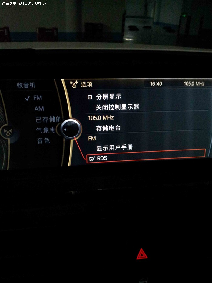

这个是FM广播中rds选项,具体看代码介绍去,功能出不来,好像我国不支持
